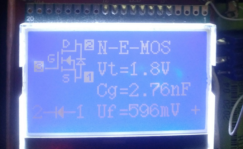

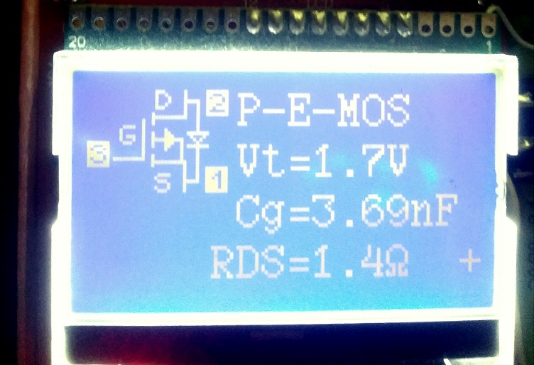

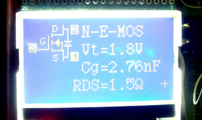

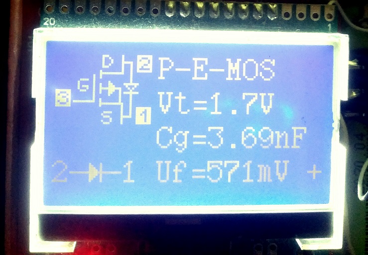

    У меня тестер GM328 так показывает
    2SK1530
Название:	1530 N diod.jpg
    2SJ201
Название:	201 P diod.jpg
    ASR2 на них дааавно делал,ещё штук 20 валяются))

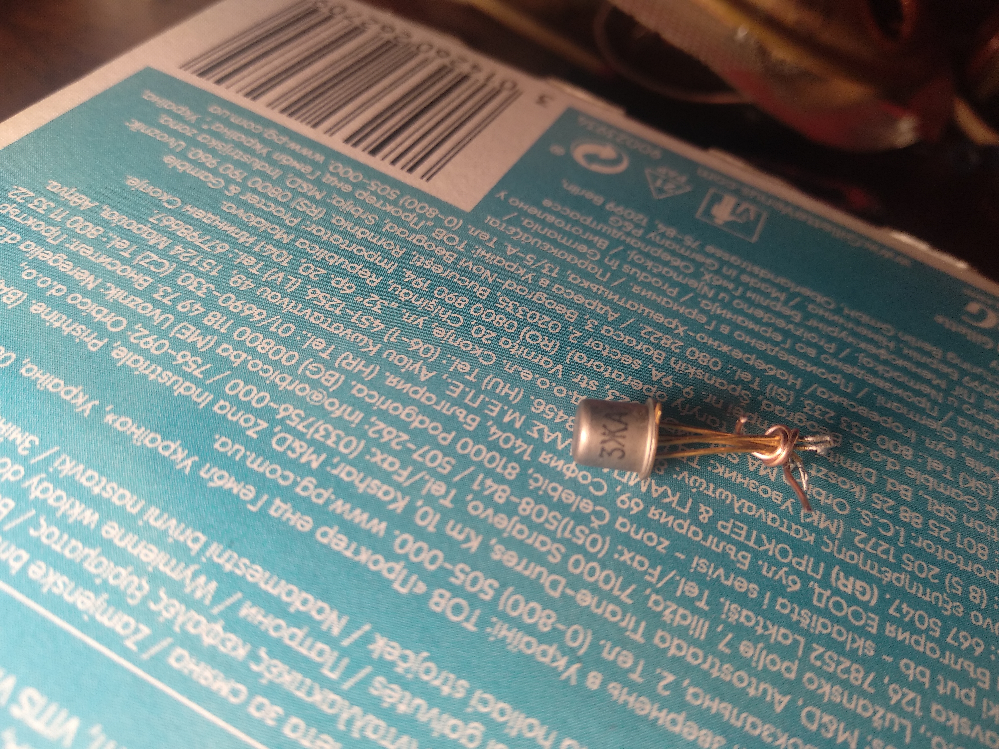

    подскажите , что за транзистор . Надпись 3ЖА1

    Предположу, что КП303ж,??

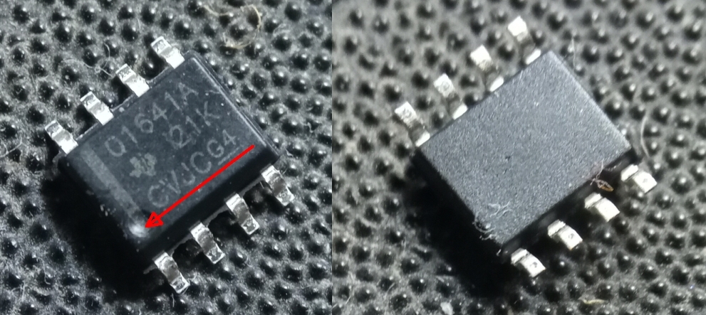

    Попадались ли кому оригинальные OPA1641, у которых лункой обозначен первый вывод, а на тыльной стороне не было вдавленного цифро-буквенного кода. Может есть ссылка на документ TI, где утвержден способ маркировки OPA164x ?
    З.Ы. не пишите общих советов покупать у надежных/официальных поставщиков, кроме если у вас есть продавец на Алиэкспрессе, где недавно лично купили такие без лунки у 1-го вывода и с кодом на тыльной стороне, совпадающими с фото на странице у продавца.

    Мне вообще подобная маркировка от ТИ не попадалась в принципе. Или линия во всю ширину соика без лунки, или короткая линия и совсем (маленькая) на которую линия не заходит и практически всегда что либо на пузе типа надпись или точка(и) от формы. Но чаще всего просто линия без всяких лунок/точек
