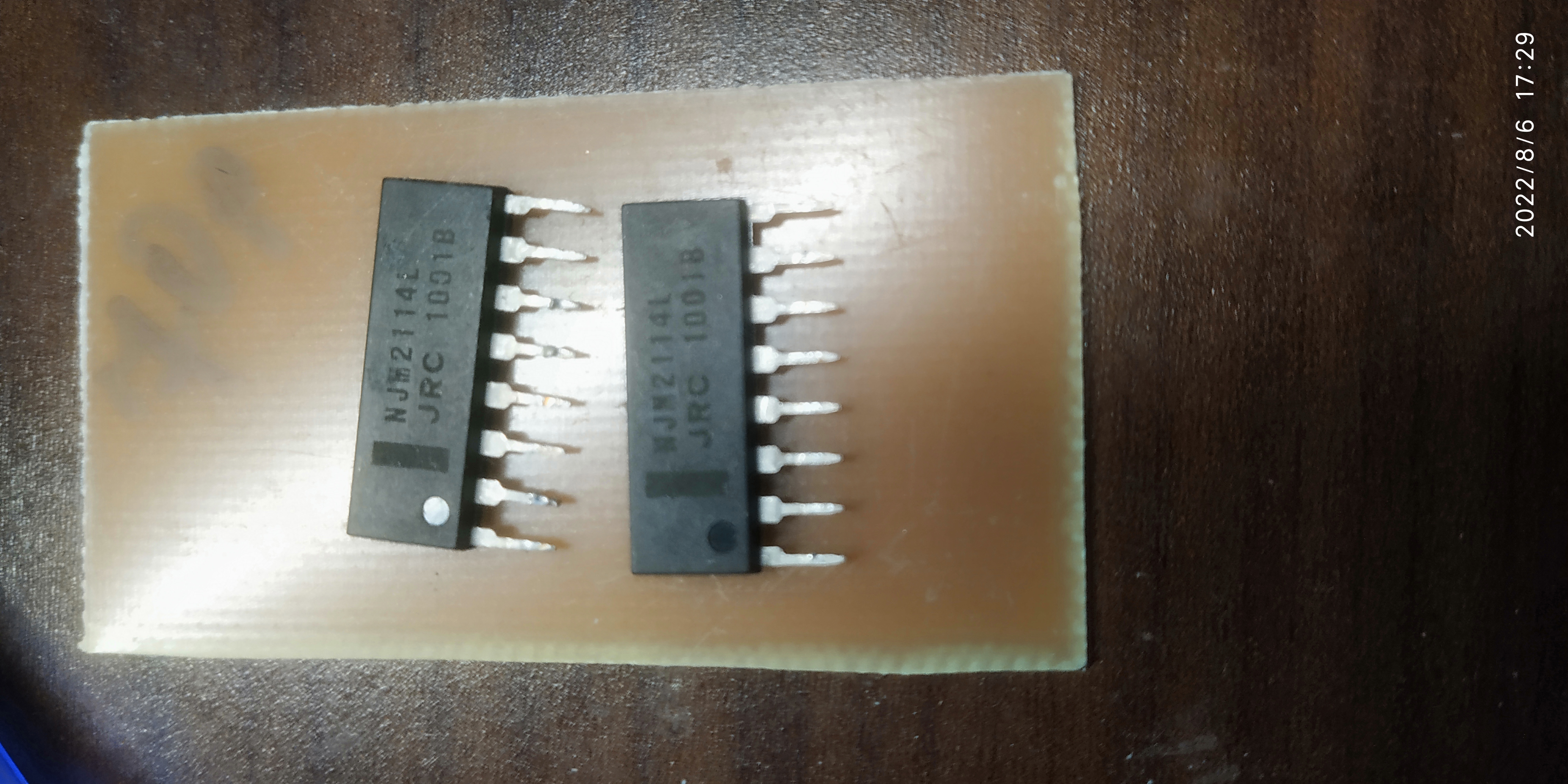

    Из сд тик 10.

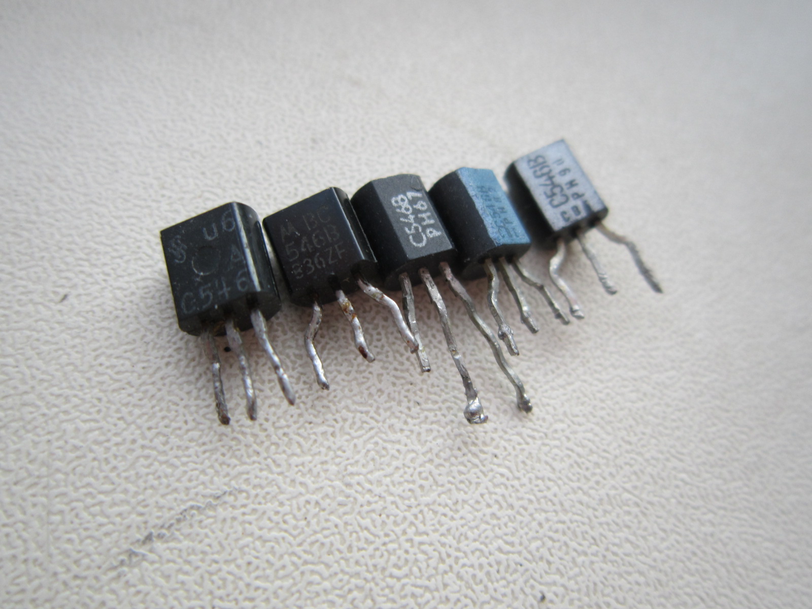

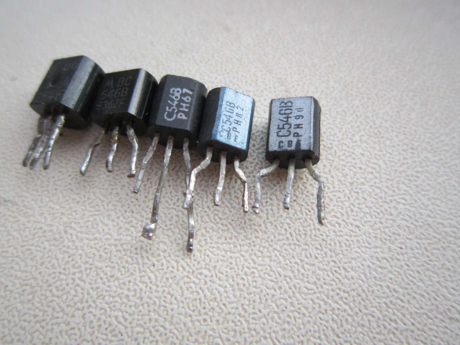

    фуфло или нет.
    Стояли в 80-х пром блоках эл-автоматики. Нажмите на изображение для увеличения.

    На первом вашем фото оба от филипса но выглядят по разному, у меня тоже есть старые и конечно все они выглядят не так как современные, сколько лет прошло...
    В начале сентября доберусь до приборов, сделаю замеры.

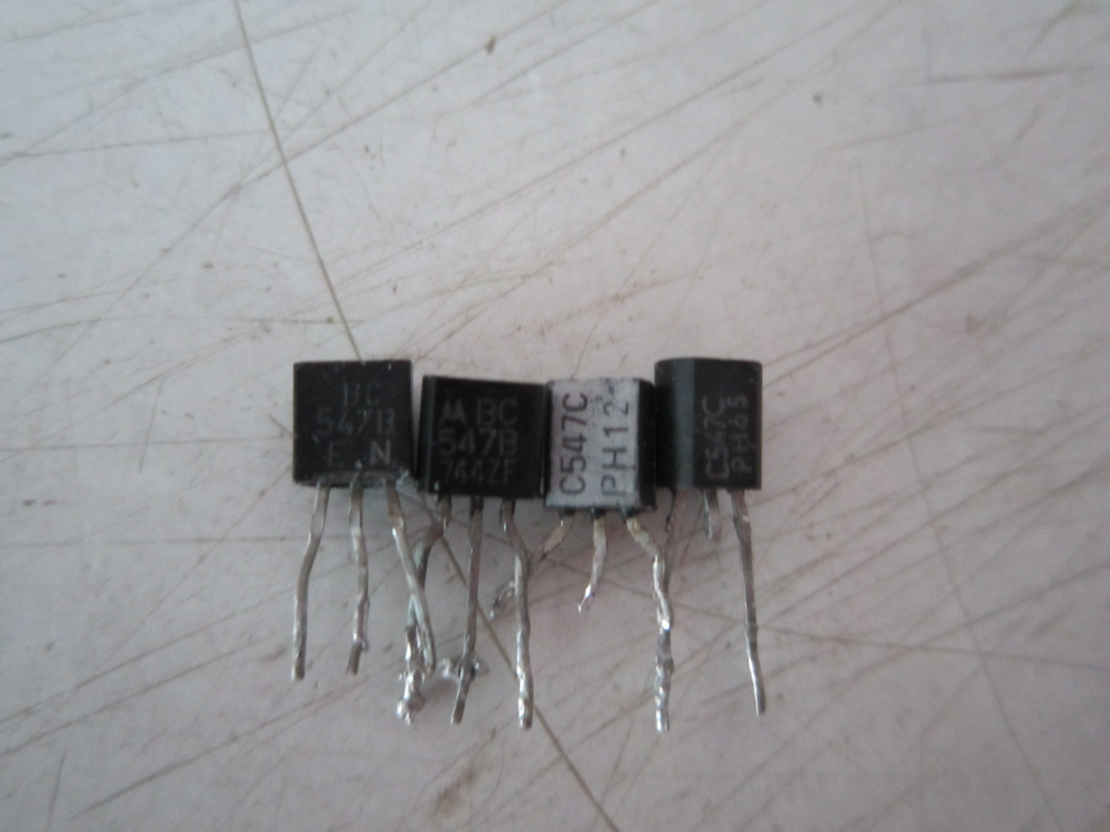

    На фото одни и те, от филипс их три штуки - просто с разного ракурса. Есть типы транзисторов с такойже раскраской моторола и сименс и т.д. б,у. аппаратуры. 547, тоже с разной маркировкой от разных производителей.Нажмите на изображение для увеличения.
