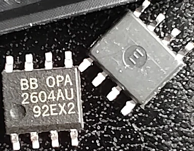

    Нужен был десяток opa2604 в соике. Цены неадекватные, ждать хз сколько. Знакомый: "да купи на алике, продавец проверенный, фейком не торгует".
    Купил, епт.Нажмите на изображение для увеличения.

    Да, сейчас вообще зашкаливает фейк на али по ходовым и раритетам вообще, только бу и то на....бут и здесь 50/50.

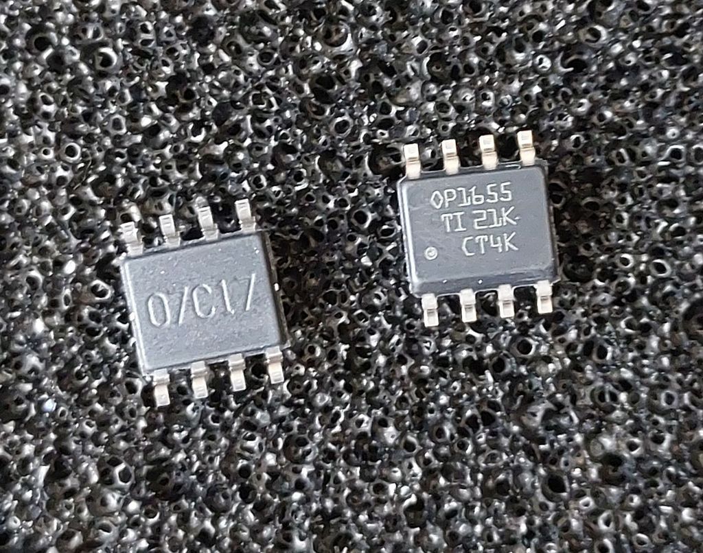

    По случаю приобрел немного OPA1655 с немецкого моузера.
    Никогда не видел такой маркировки у TI.
    СтОит ли сомневаться в подлинности данных ОУ?

    Странно. Шрифт маркировки похож на ST-шный.

    Нет
