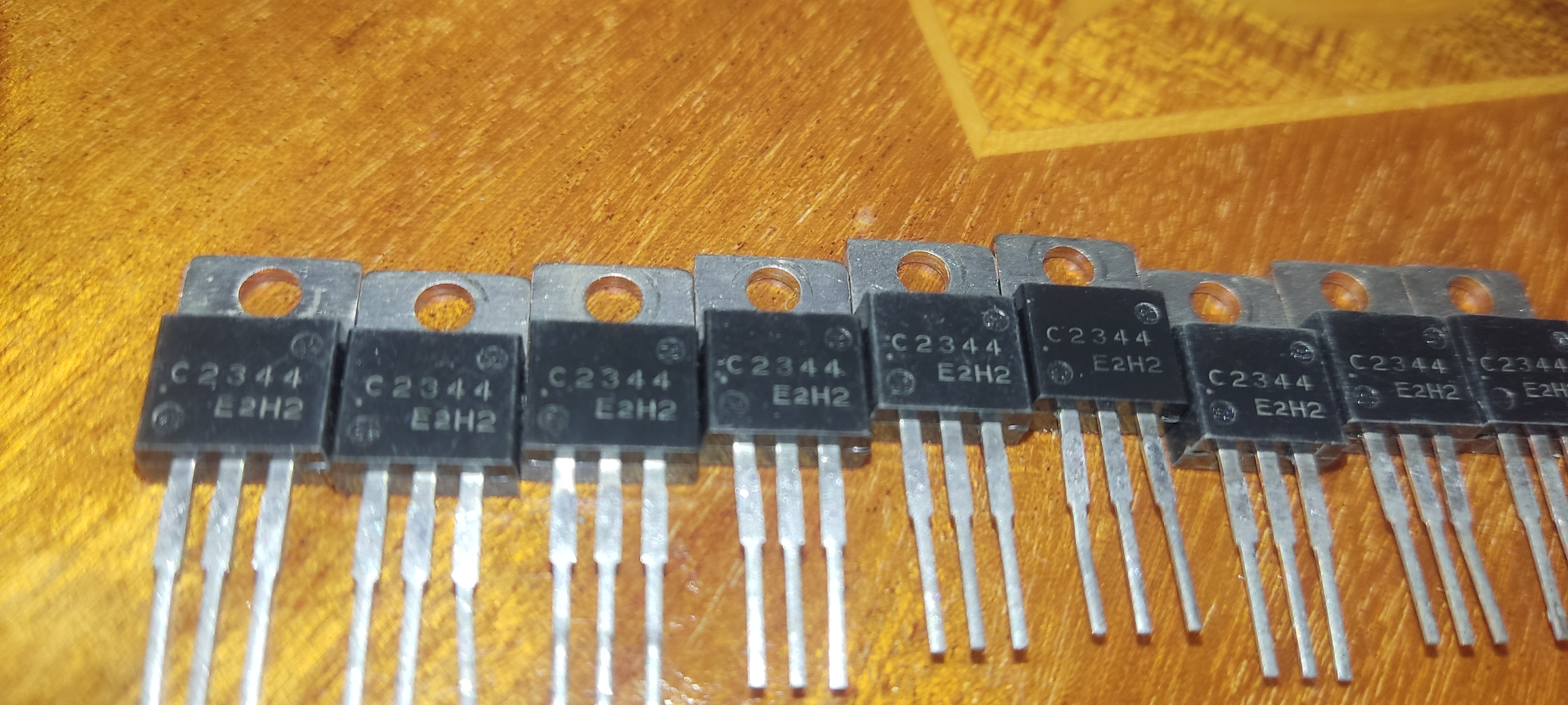

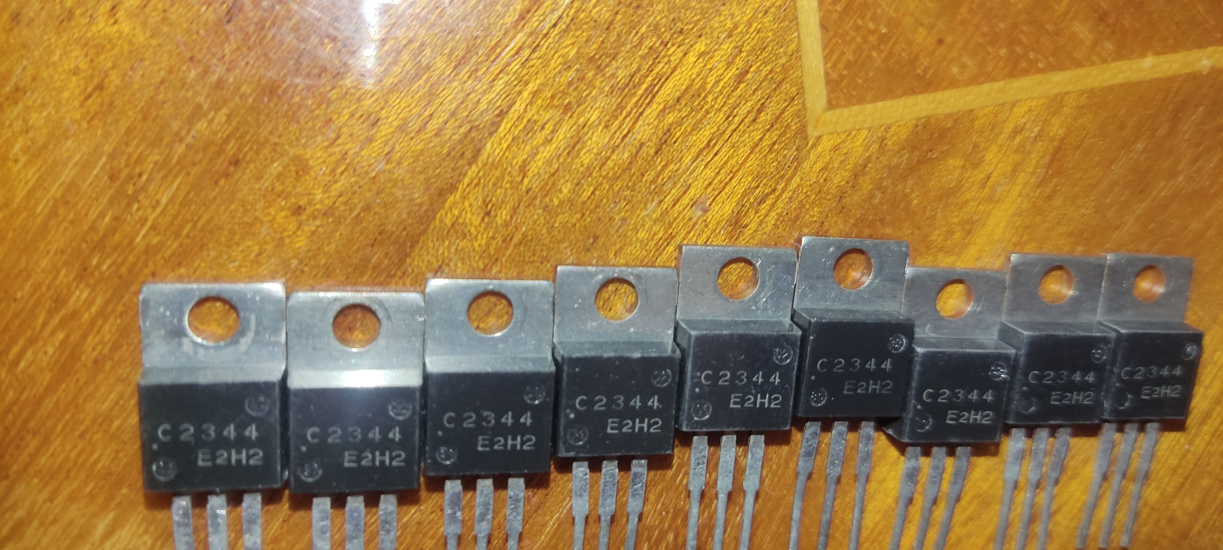

    По умолчанию Ориджинал или малая Арнаутская ?
    Добрый день.
    Прикупил с2344 одной партии.
    Гляньте вооруженным глазом - паленка или нормальные?
    СпасибоНажмите на изображение для увеличения.

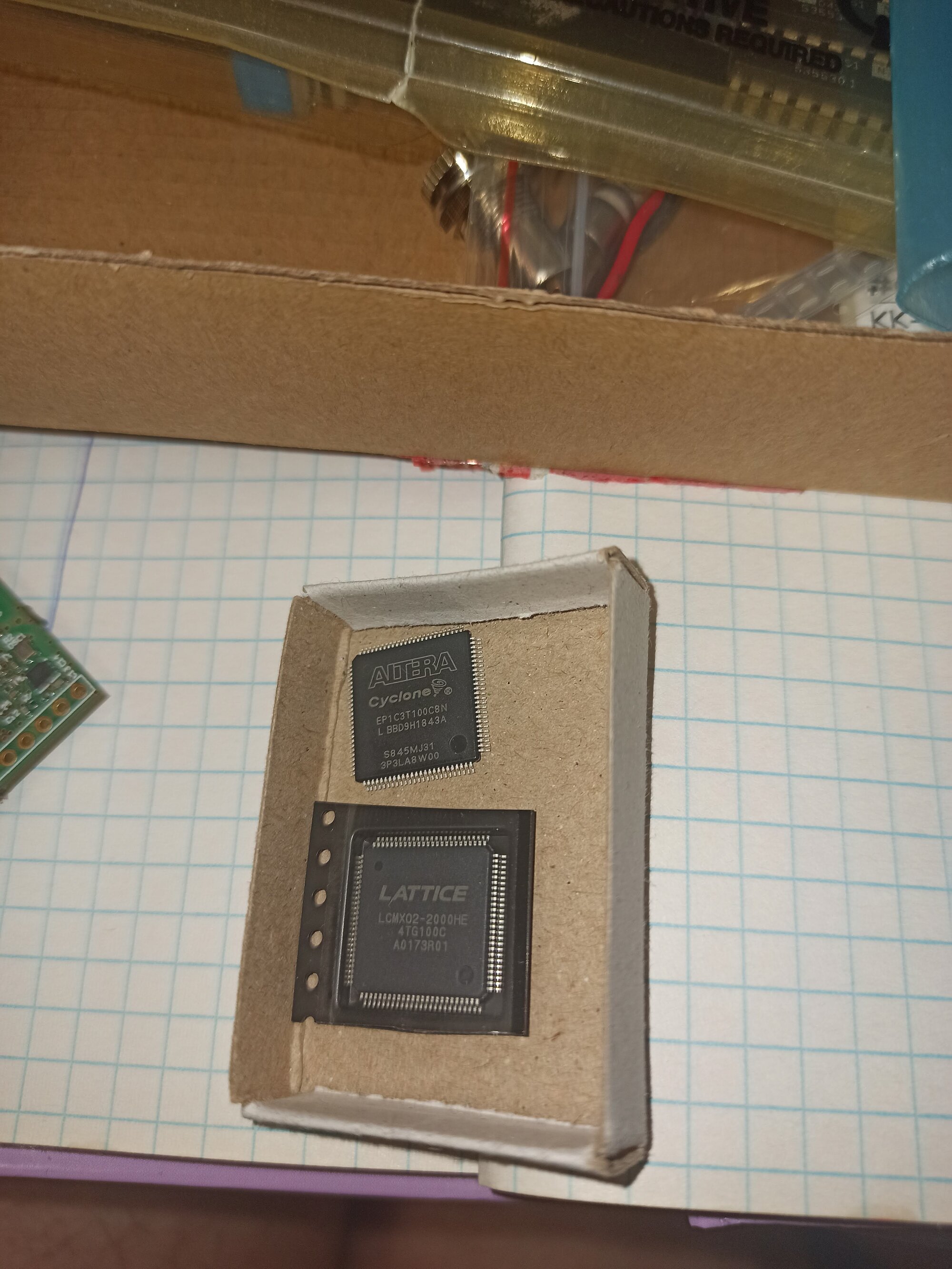

    Подскажите, есть Cyclone 1. Как-то он не сильно похож по маркировке на оригиналы из интернета. Куплен на чипдипе. Фейк или нет?

    Скорее, Кардачи или R2D2
    https://pdf1.alldatasheet.com/datash...O/2SC2344.html
    Померьте размеры, если совпадают, вполне возможно потянет на оригинал
    https://datasheet4u.com/datasheet-pd...f.php?id=71037

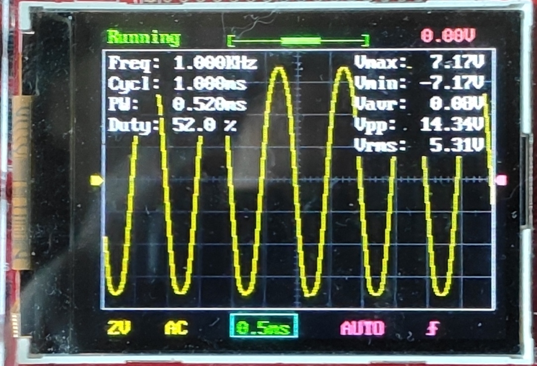

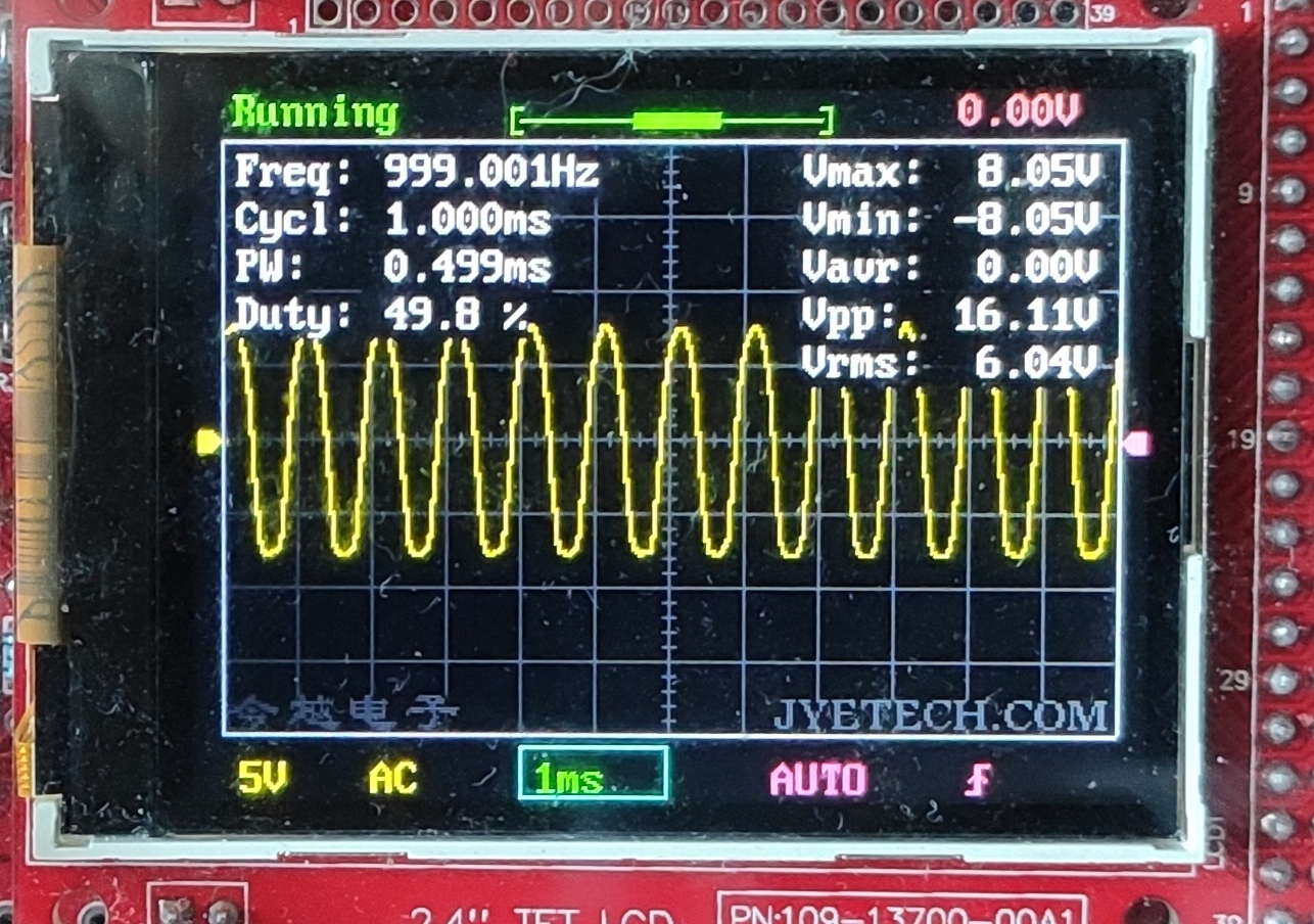

    Цитата Сообщение от Asmodei Посмотреть сообщение
    А ток нормально померить нечем? По вашим данным получается 1,25 пиковый ток, слабовато что-то, пиковый по даташиту больше 2А, правда, сильно от температуры зависит. Можете быстродействие посмотреть?
    Сегодня измерил ещё раз. Уже видно скругление нижнего пика, и при увеличении скругление усиливается. Хотя на микросхеме с длинными ногами была чётко срезана нижняя вершина при ограничении. Но тут ещё и питание ограничивает, 17.3В, и слабый радиатор.
    Нагрузка та же, 4,5Ом.

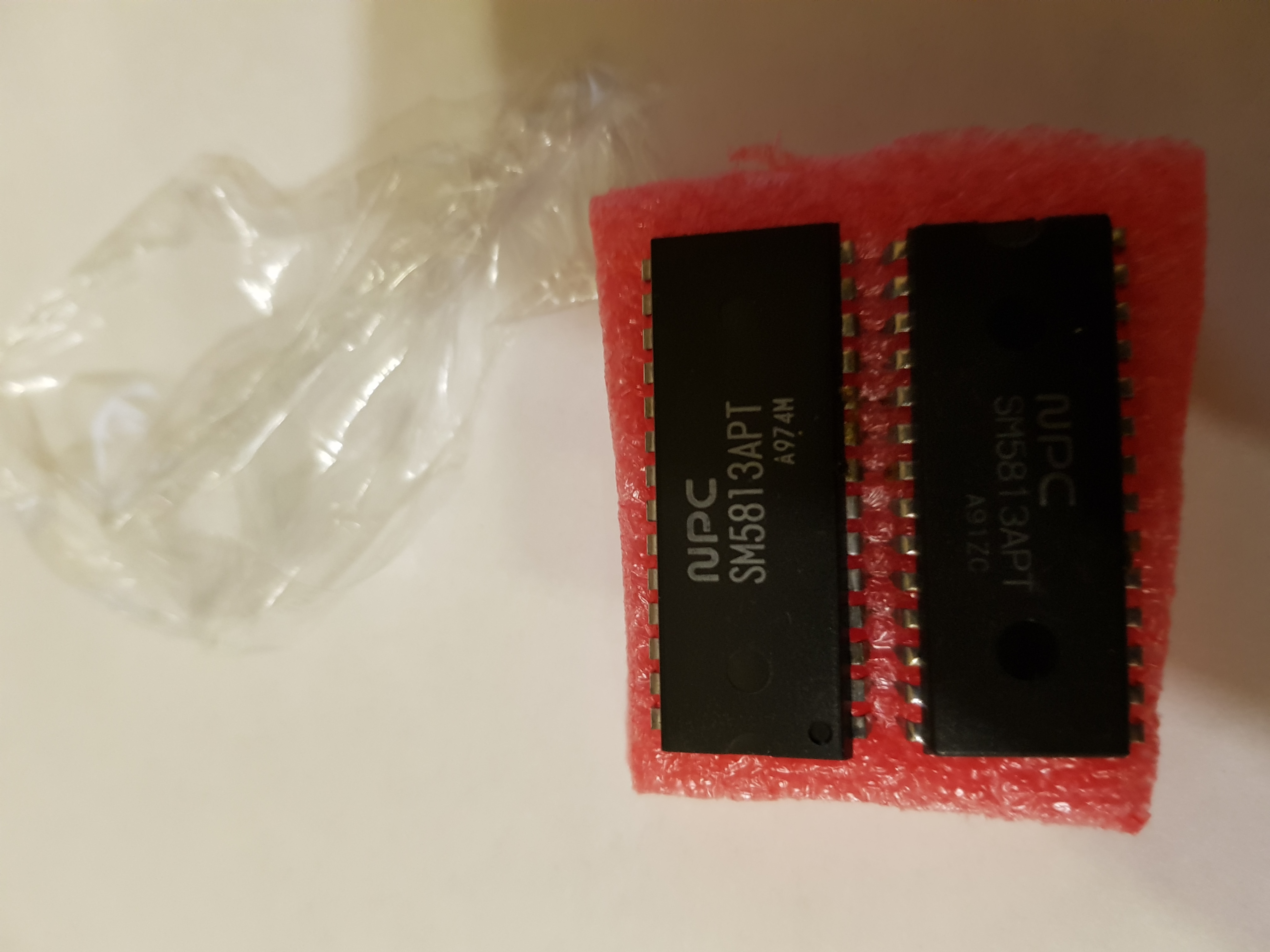

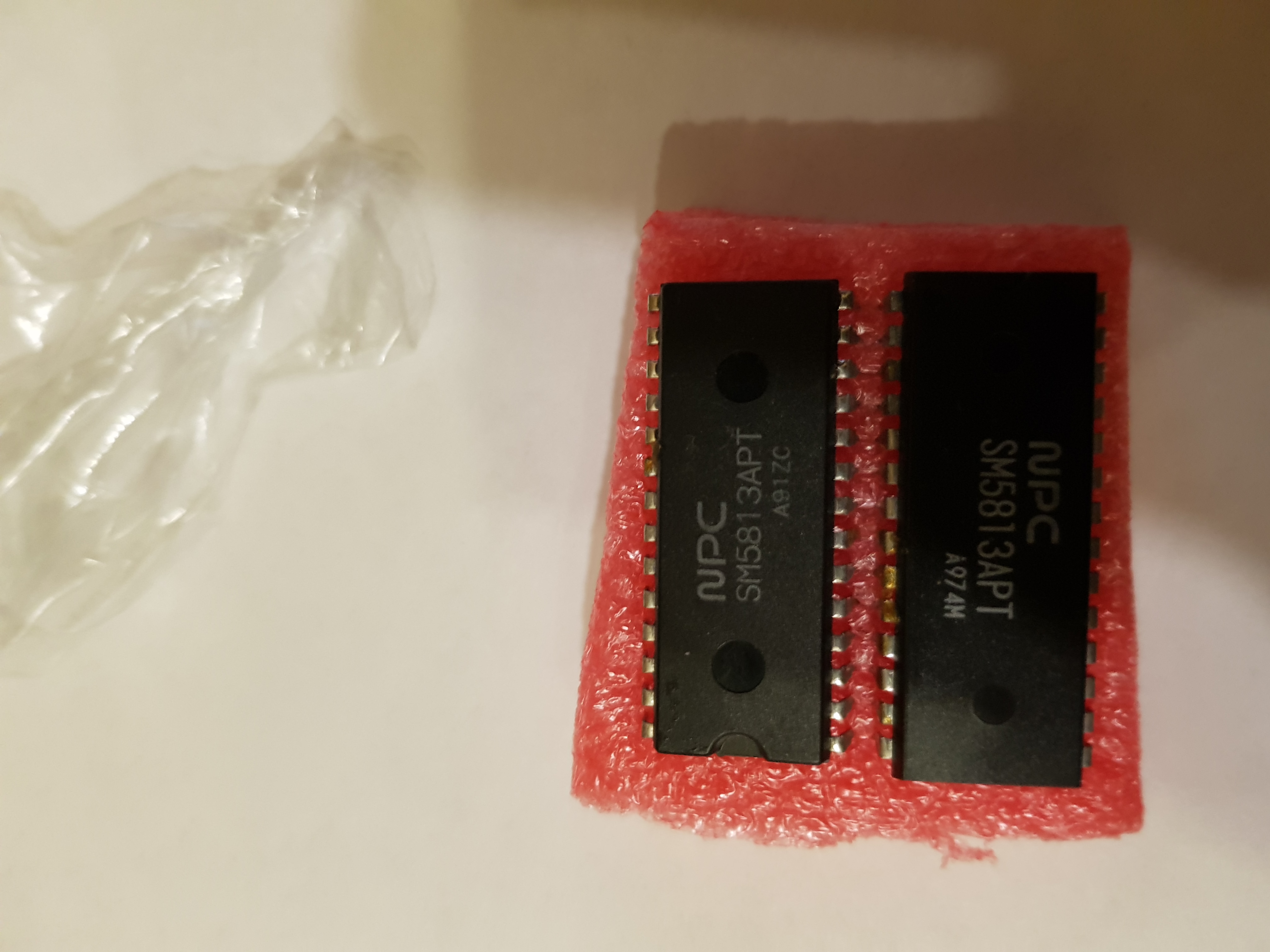

    Здравствуйте, Уважаемые форумчане! Очень давно не писал. Мой старый ник angel333. Не мог под ним зайти-забыл пароль. Нужна ваша помощь. Купил на Алиэкспресс две штучки SM5813APT
    https://aliexpress.ru/item/400083042...59a34aa64HA4F3
    Удивила низкая цена. Как думаете,оригинал или нет? В своё время покупал здесь у проверенного форумчанина оригинал примерно за 100 у.е. На оригинале маркировка краской или лазером?
    Вот фото того что я приобрел. Кстати на одной есть у первого вывода точка-на другой нет
ID:	414923 Нажмите на изображение для увеличения.
    Деталька сильно не популярная, шанс не нулевой если из неликвидов. Стоит впаять панельку и тыкать уже туда. Если заработает как надо можно и панельку выкусить при желании и запаять уже напрямую
    Думаю, 100% оригинал. Очень уж старая разработка и как выше заметили, малая популярность. Смысл подделывать? Это антиквариат. Там цены могут отличаться во много раз, для кого-то это мусор, для кого то ценность.

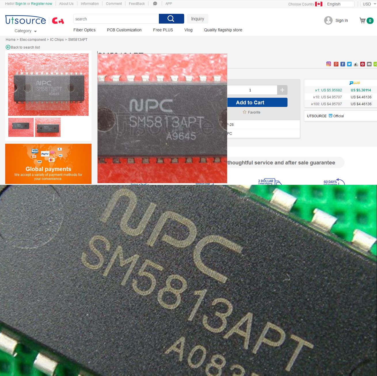

    SM5813APT

    SM5813APT
    Посмотрел обратную сторону своих. На одной в кружочках написано LA и 39 на другой- Japan и 3Е НО! Некоторые ноги у обоих во флюсе)

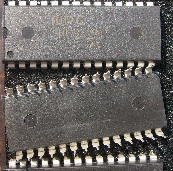

    За все не скажу, но те, что у меня были, правда в основном SM5842, с обратной стороны в одном кружочке "Japan", в др. цифры.

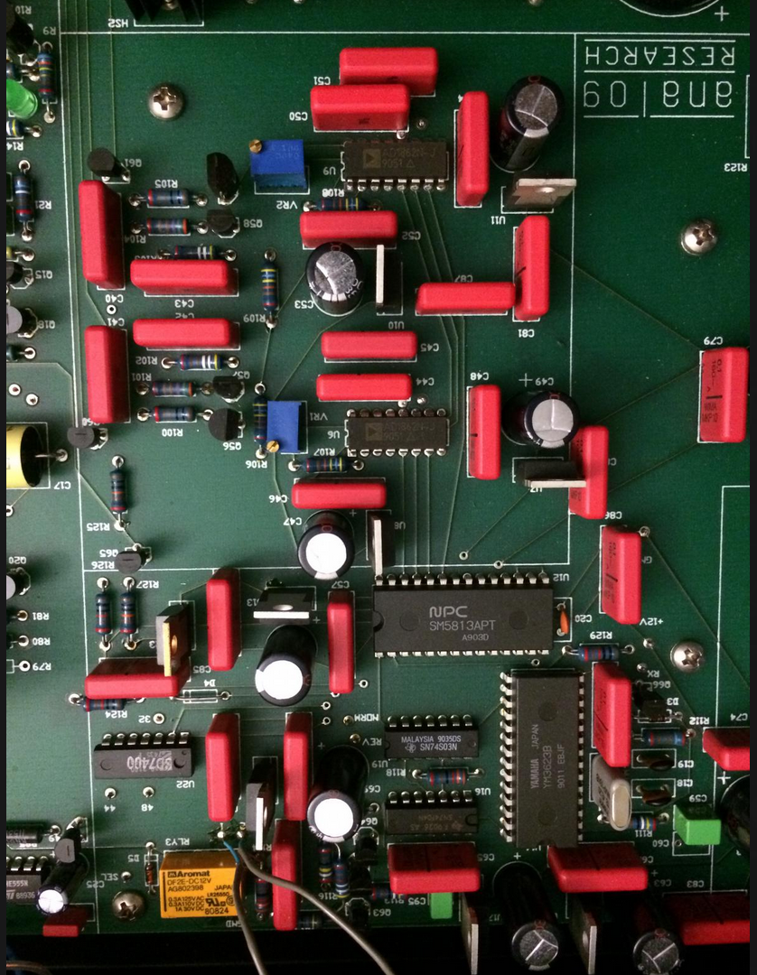

    12.01.2022
    30
    У Вас даже маркировка на них выгравирована а у меня краской нанесено.

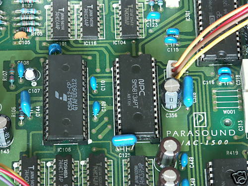

    Картинки внутренностей Parasound DAC-1500 разглядывал, на фото SM5813 с надписью краской и точки возле пина "1" нет:
    p.s. Просто ради любопытства решил посмотреть как выглядят эти DF в др. изделиях, в Analog Research Segue DAC такой же:
    Сами можете вот по этому информативному списку http://vasiltech.narod.ru/CD-Player-DAC-Transport.htm найти девайсы
    с интересующими Вас чипами и посмотреть их фото в инете!

  19. #9018
    13,256
    Уже отвечал по SM5813 https://forum.vegalab.ru/showthread....=1#post3007404, но, ему показалось мало, обделили точками, лазером...
    Люди совсем не ходят по ссылкам, не читают даташитов.
    Посмотреть на ОУ от ADi, покажется, что половина из них - фейк, из-за разнообразия маркировки.

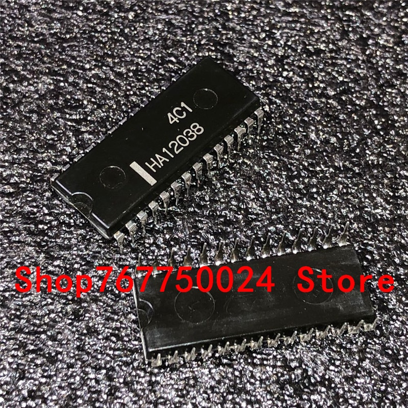

    Здравствуйте! Опять я!) Как думаете,стоит заказывать? https://aliexpress.ru/item/330161874...63084aa62ZVVuyНажмите на изображение для увеличения.
    Фото на али редко соответствует тому, что приедет. Я бы оценил в 90% вероятности, что вы получите НЕ точно то что на фото.
