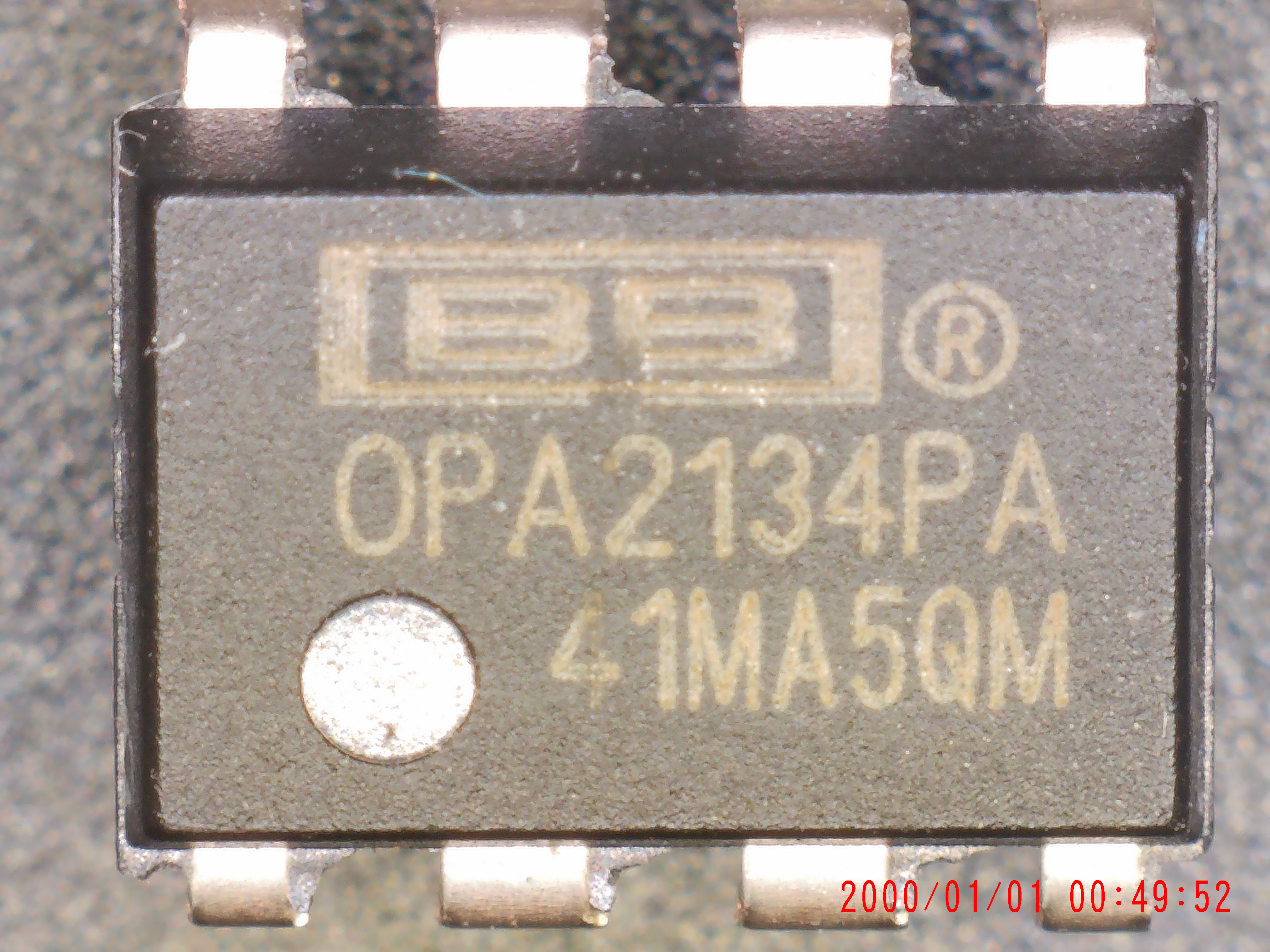

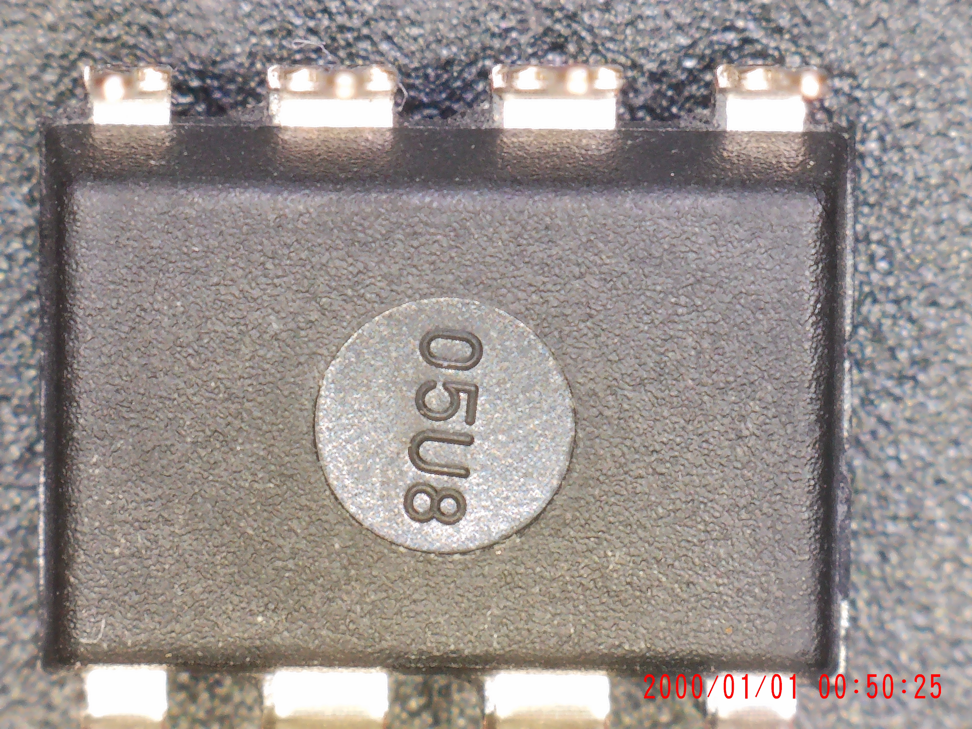

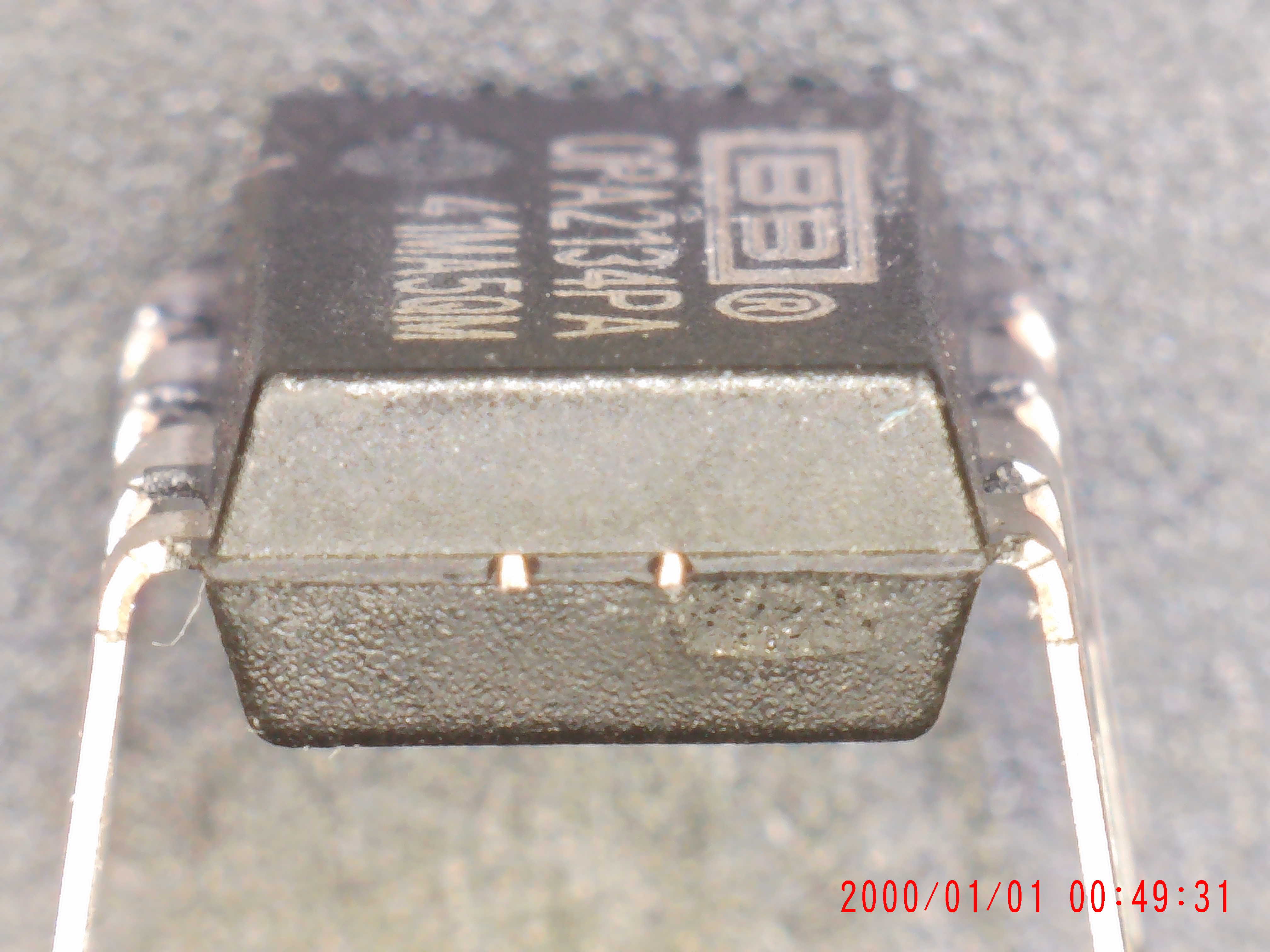

    Новичок Аватар для Heks
    05.11.2016
    Можно оценить степень "оригинальности"? Покупались сами знаете где, лет 5ть назад, но были потеряны Вот нашлись, но есть сомненияНажмите на изображение для увеличения.

    Цитата Сообщение от Heks Посмотреть сообщение
    но есть сомнения
    Вроде как в кружочке на пузе должна быть страна выбита у оригинала.

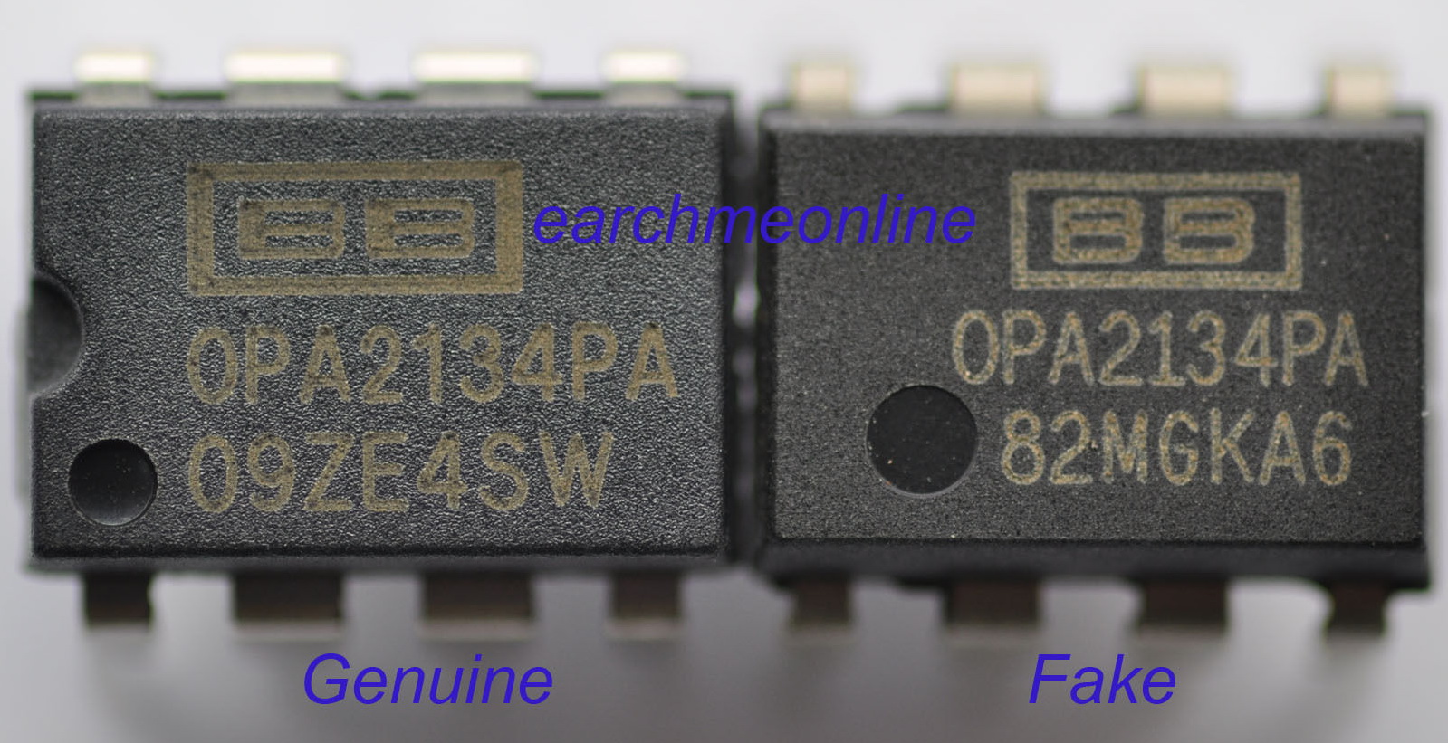

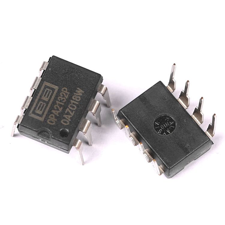

    Ваши сомнения не напрасны, в этой теме достаточно фото фейков и оригинальных чипин.
    p.s. Фото брюха OPA2134 почему-то найти не могу, но оно выглядеть должно как и у OPA2132
Название:	OPA2134 Genuine vs Fake.jpg
ID:	412756 Нажмите на изображение для увеличения.
Название:	OPA2132P (Malaysia).jpg

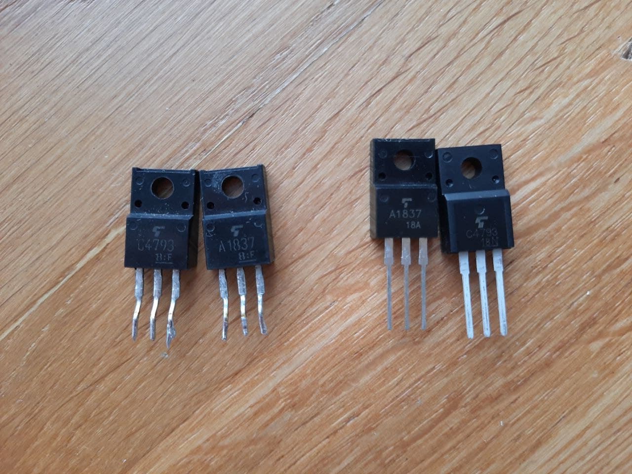

    Купил 2sa1837/2sc4793.
    Слева - старые, куплены лет 10 назад в мегаэлектронике, справа - недавно. Есть подозрение

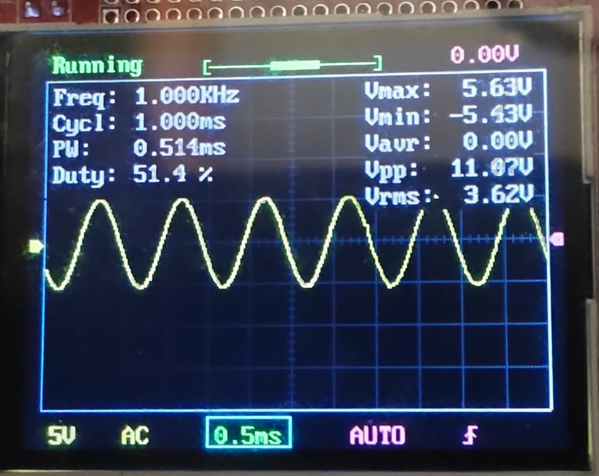

  20. #8999
    Завсегдатай Аватар для dyno
    12.10.2010
    1,039
    Сегодня подключил одну безногую LT1210CR в усилитель Медок, вот замер на синусе 1К, питание 17,3В и нагрузка 4,5Ом. Что скажете?
  21. #9000
    Частый гость Аватар для Asmodei
    18.08.2013
    112
    А ток нормально померить нечем? По вашим данным получается 1,25 пиковый ток, слабовато что-то, пиковый по даташиту больше 2А, правда, сильно от температуры зависит. Можете быстродействие посмотреть?
