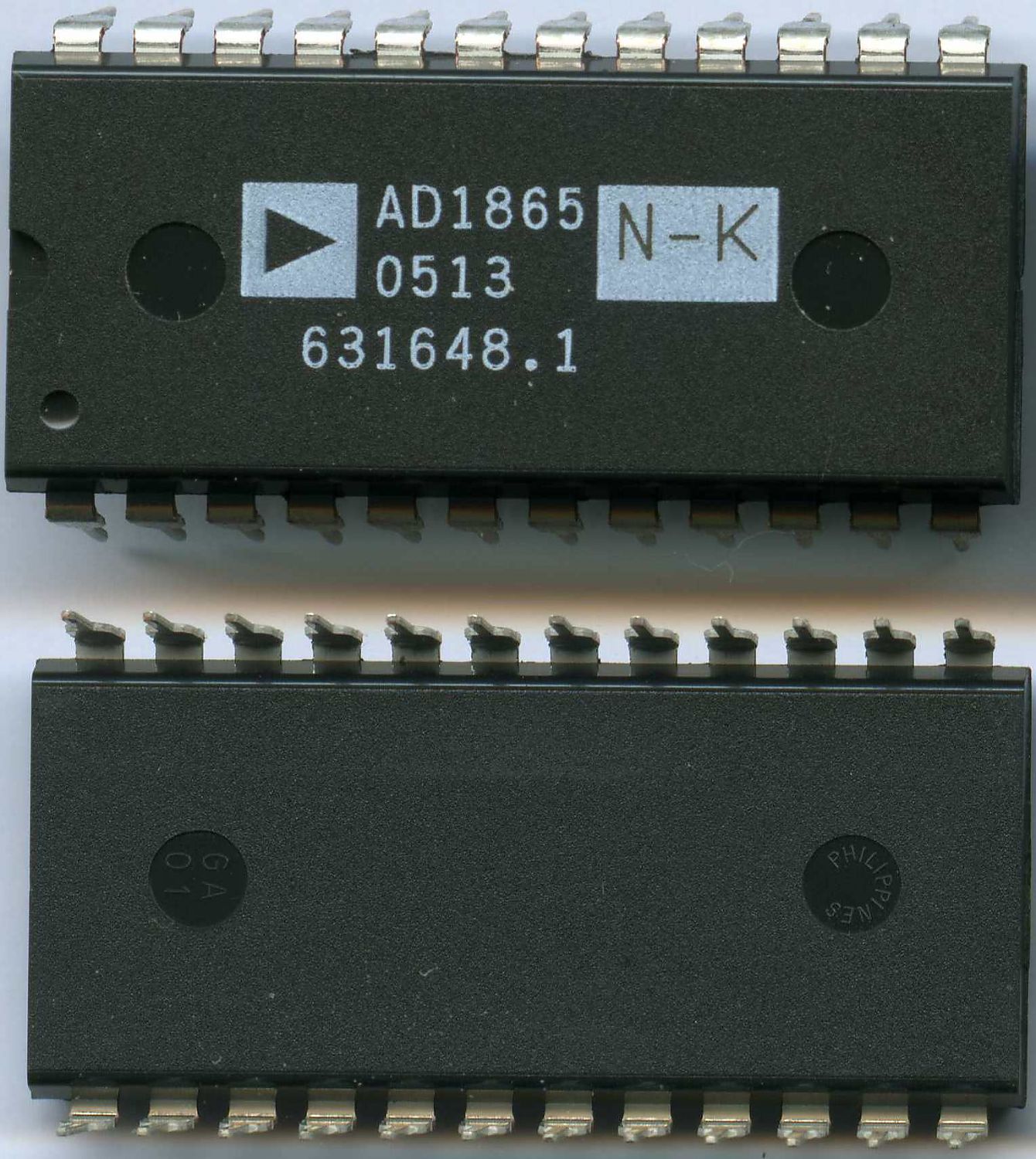

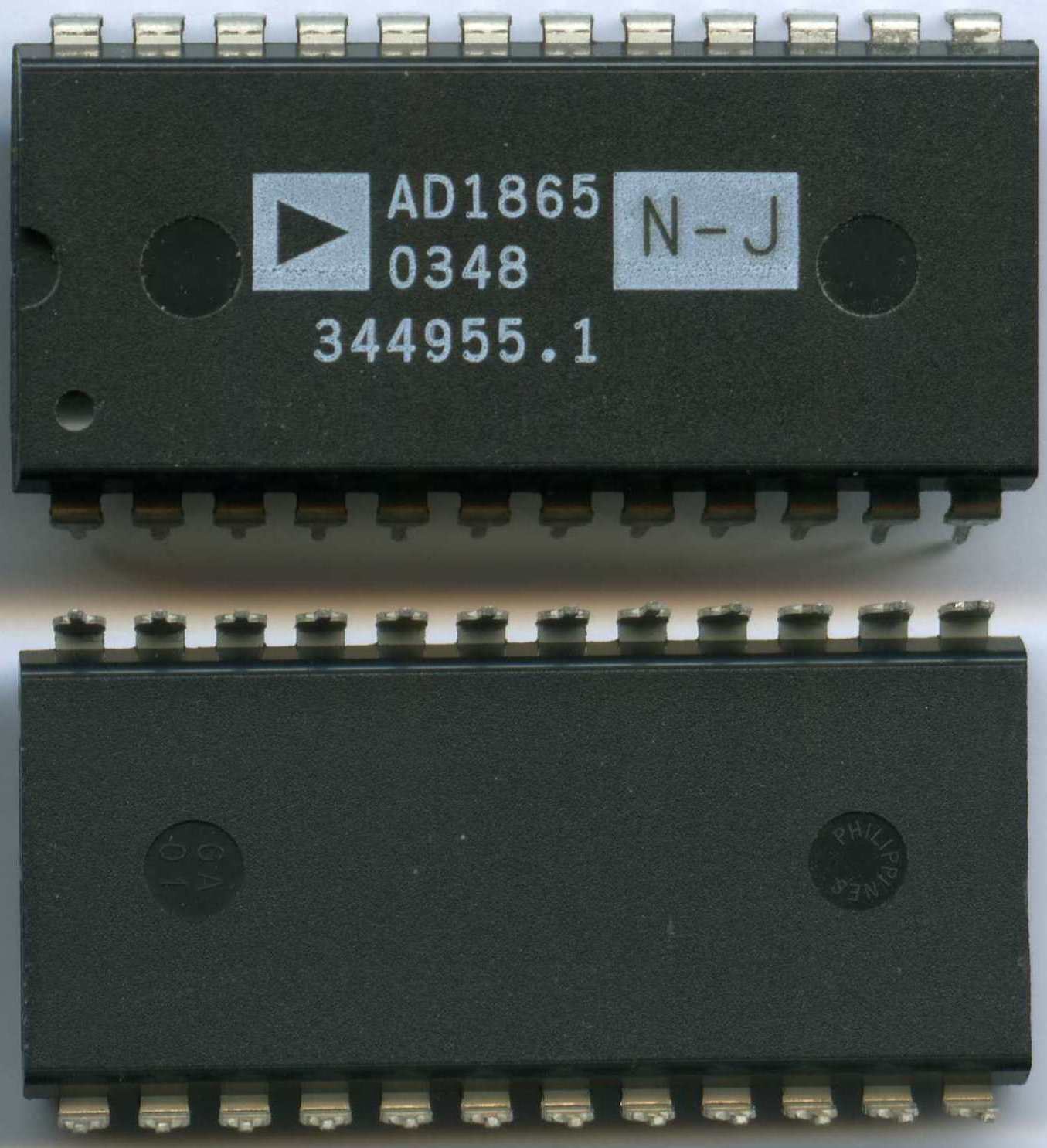

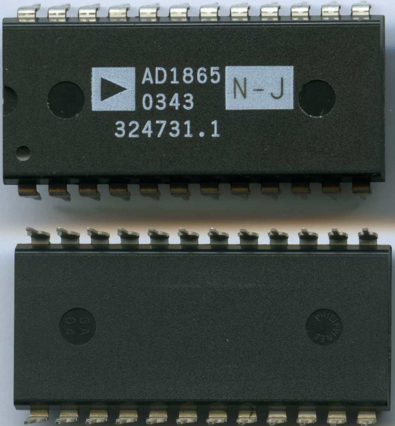

    внесу свой вклад... AD1865... оригинальные...

  10. #869

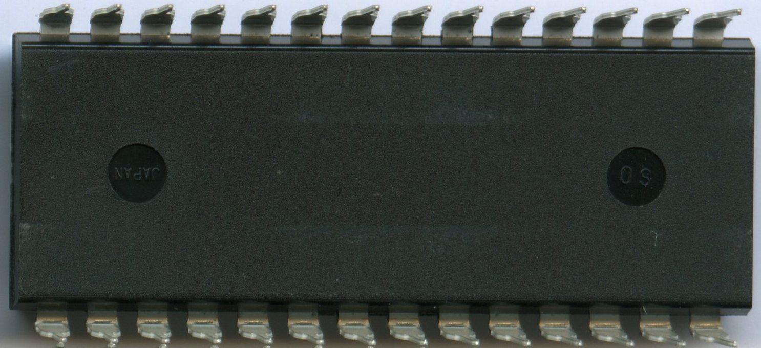

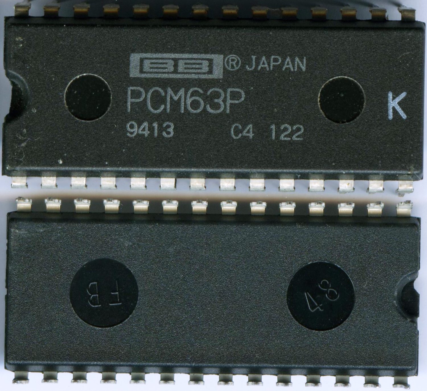

    PCM63 original

    SM5842 & CS8412

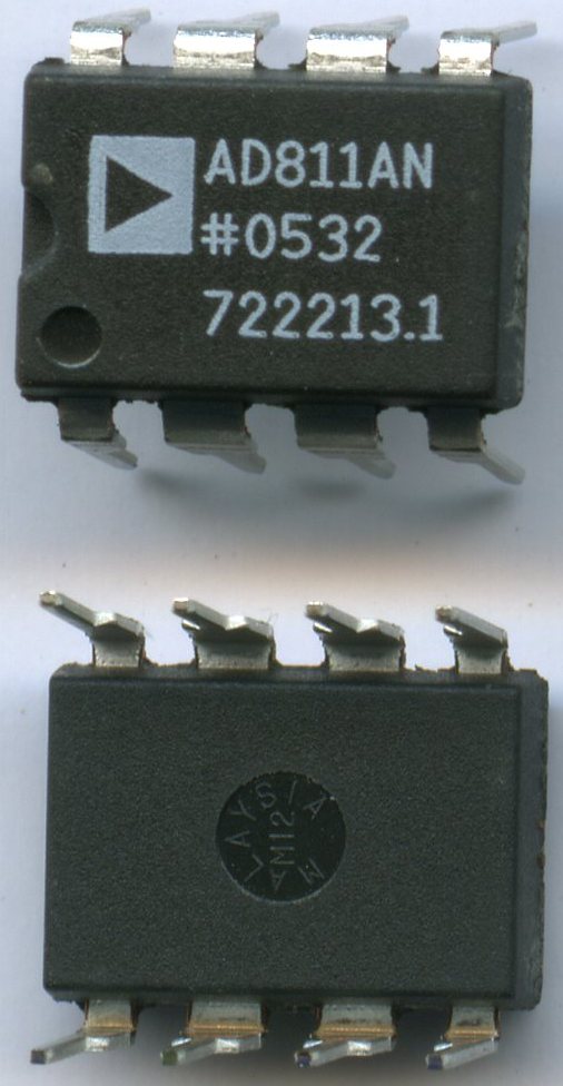

    AD811 orig
