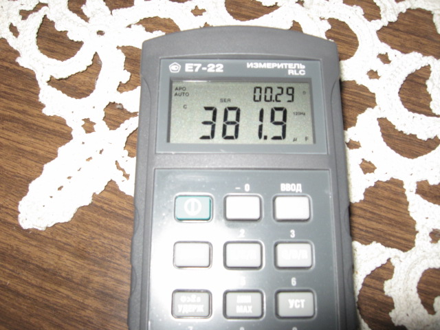

    AlleFet Вы все неправильно померили, т.к. приведенные параметры не совпадают даже с теоретически расчетными ни по емкости, ни по комплексному сопротивлению. Так для частоты 120Гц, емкости 382мкФ расчетный импеданс будет 3,45Ом, а в реальности должен быть еще больше, но ни как не меньше. В то же время импедансу в 300мОм на частоте 120Гц соответствует емкость в 4430мкф, что на порядок больше заявленной изготовителем, что никогда не бывает.
    Перед тем как публично обьявлять результаты измерений их необходимо осмыслить, а потом делать выводы.

    Имел ввиду не импеданс, а ESR, измерял с помощью Е7-22.
    Вот прям щас еще раз наугад взял один кондер и измерил его.
    Показывает значение емкости: на частоте 120 Гц 381,9 мкф, esr 00,29;
    на частоте 1 кГц 356,1 мкф, esr 00,18.
    Где я неправильно измерил?
    На счет материала выводов, думаю они и должны быть металлическими, потому что из меди делают для более высоких грейдов.

    Что такое по Вашему ESR? Сами посчитайте по простенькой формуле сопротивление на заданной частоте данной емкости. Сравните полученный результат с измерением.
    Приборами тоже надо учиться пользоваться.

    Е7-22 измеряет эквивалентное последовательное/параллельное сопротивление (ESR) конденсаторов на частотах 120 Гц и 1кГц. При чем здесь импеданс конденсатора на этих частотах?
    Я же ясно написал, что измерял ESR, а не импеданс на этих частотах (в первом посте ошибочно написал импеданс, но во втором уже превильно - ESR, хотя во многих иностранных справочниках пишут именно Impedance, имея ввиду ESR).
    Может мы говорим о разных вещах???
    Импеданс конденсатора 470 мкф на частоте 120 гц равен Xc=1/2*pi*F*C=2,82 Ом, на частоте 1 кГц 0,34 Ом.
    Эти значения совершенно ничего не говорят о ESR, именно его значение меня интересует.
    Вопрос то был в следующем: значение ESR, представленные мной, адекватные, или завышенные?
    Если у кого-то есть такие кондеры, измерьте, плиз!!!

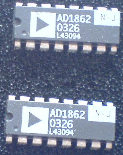

    2 All
    Помогите определить подделка или оригинал на фото AD1862N-J.

    По умолчанию Re: Фуфло?
    похоже на оригинал.

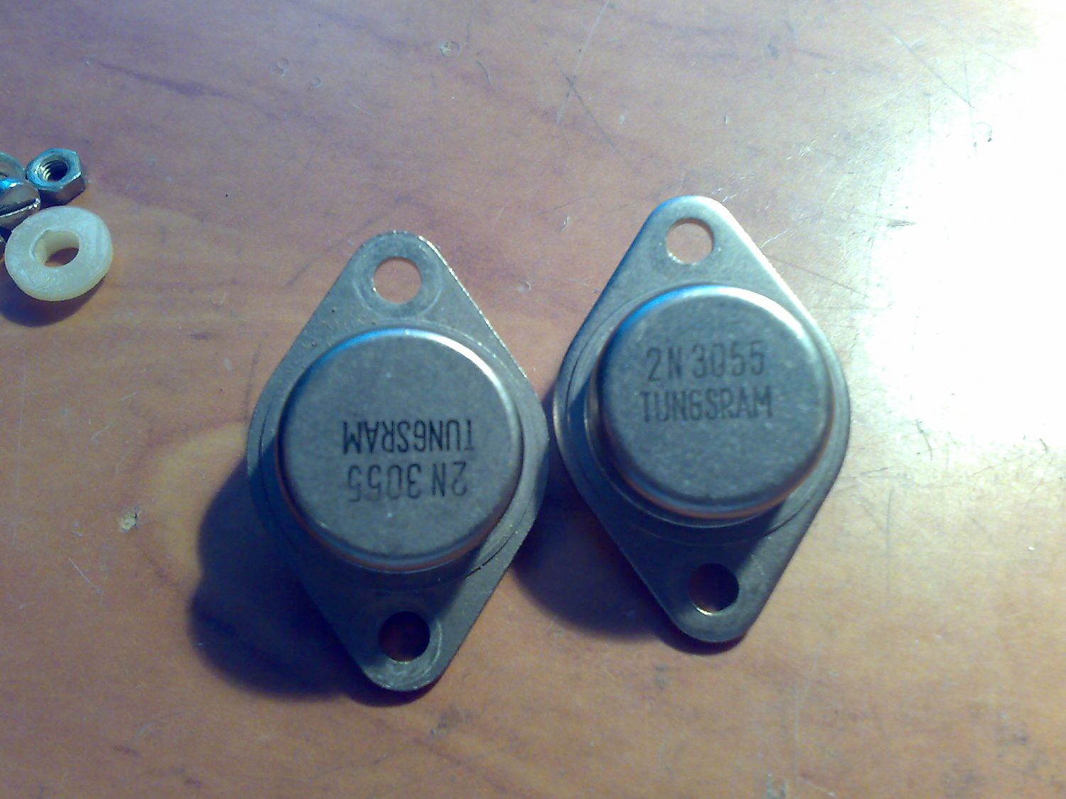

    выдрал из старого БП транзисторы
    несколько напрягает то что надписи краской и как попало - одна к веру ногами
    Нормальные транзисторы венгерского производства, коца 70-х - начала 80-х. Для БП сгодятся.
