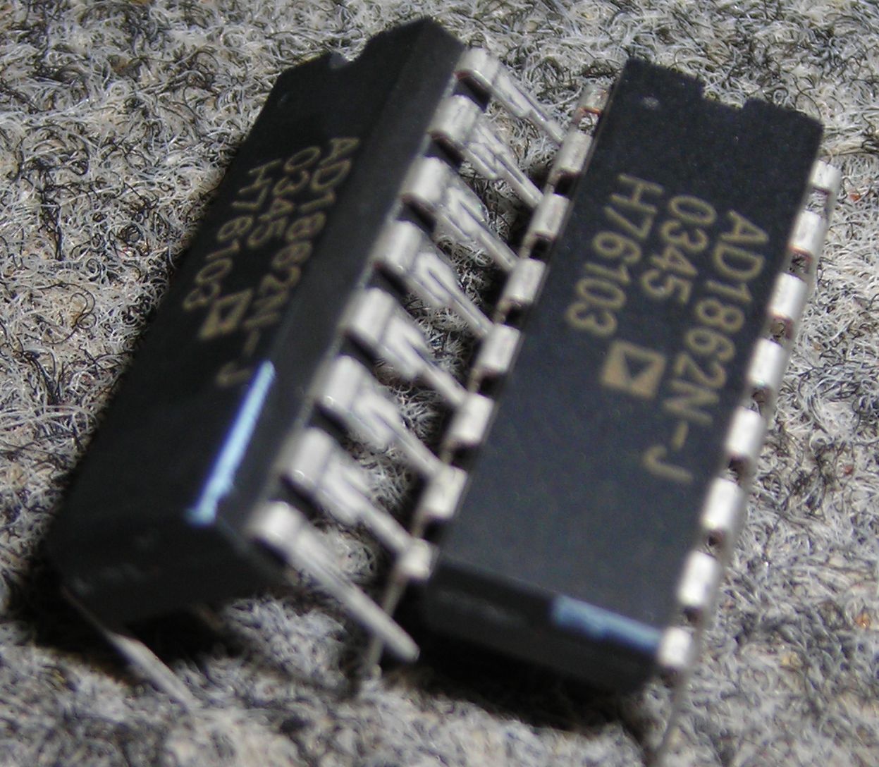

    Вот вам очередной прикол от (адешек) AD1862n-j , присылали как-то вот такое чудо!
    Надпись нанесена лазером, а по краям (где указан грейд) красочка виднеется!
    Были отправлены назад поставщику
    Поставляла Питерская компания (к сожалению реквизиты не припомню т.к. год прошел с лишним)
    С уважением Александр.

    Александр., А сколько просили за перемаркированые?
    Дай Бог памяти.
    Если не ошибаюсь 1200,1300 рубликов за штучку.
    Это года полтора назад.

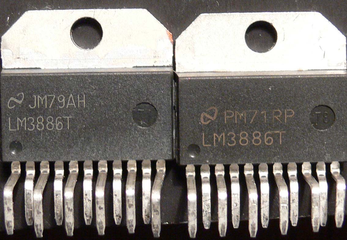

    Купил в двух разных магазинах по одной цене, 200р = 6,6$
    Немного отличаются, фуфло?
    Были еще с маркировкой краской, те еще хуже выглядели.

    По умолчанию Re: Снова LM3886
    похоже и те и другие оригинал
    разньіе заводьі просто, слева малайзия справа китай(если не путаю)
    тут гдето пробегала расшифровка маркировки
    Добавлено через 3 минуты
    https://forum.vegalab.ru/showpost.ph...&postcount=253
    Добавлено через 6 минут
    т.е. если попьітаться расшифровать слева
    кристалл J Greenock, UK
    упаковка малайзия
    справа
    кристалл P China
    упаковка малайзия
    Добавлено через 11 минут
    и чтото мне начинает казаться, что справа фуфло...
    Последний раз редактировалось Wired; 28.12.2009 в 23:04. Причина: Добавлено сообщение
  14. #833
    23.01.2006
    Астрахань
    5,348
    справа
    кристалл P China
    упаковка малайзия
    Ну да, в китае спекли кристалл, потом в малазию отправили. Сомнительно что-то.
    меня на самом деле смутило не єто,
    логотип "кривой" и , если упаковка производилась в одном и том-же месте, почему настолько отличаются надписи?
    У меня их по паре, все довольно аккуратно сделаны.
    Сплошь и рядом.

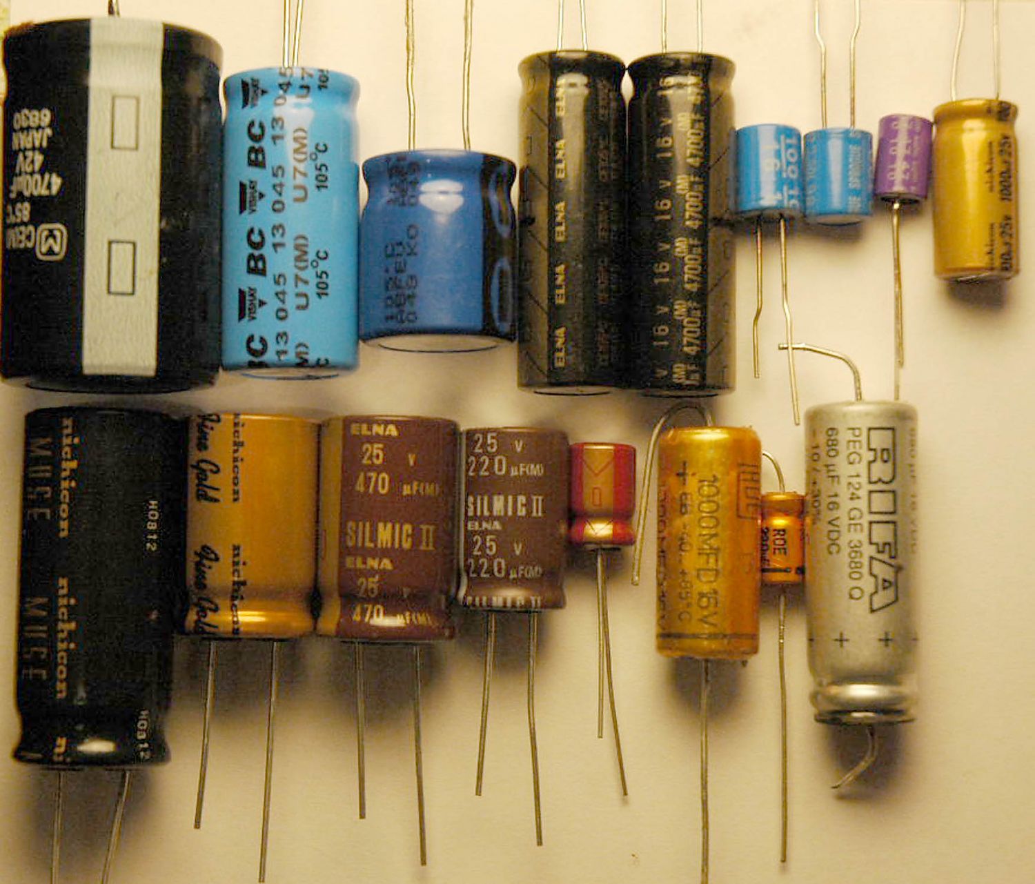

    Почитал ветку и посеялись сомнения в душеJ
    В верхнем ряду-все магнитятся.
    1.Матсушита старая,с импортного оборудования(точно не подделка)
    2.VISHAY(BC) U7(M)
    3.VISHAY(BC)ABFEU
    3.ELNA S
    4.OSCON 86 G
    5.OS-CON 21
    6. NICHICON VR(M)
    Нижний ряд – немагнитятся(названия видно на фото)
    Все Керафайны так же немагнитятся.Тонерексы тоже. Можно предположить,что типа,,аудио,, специально делают с немагнитными выводами,но тут ROE и Rifa ( уж никак не заподозрить в аудиоуклоне)
    Вот и думаю сижу..))
    Кстати,,,голубенькие,,ОСКОНЫ встречал кто нибудь? Которые на фото.
