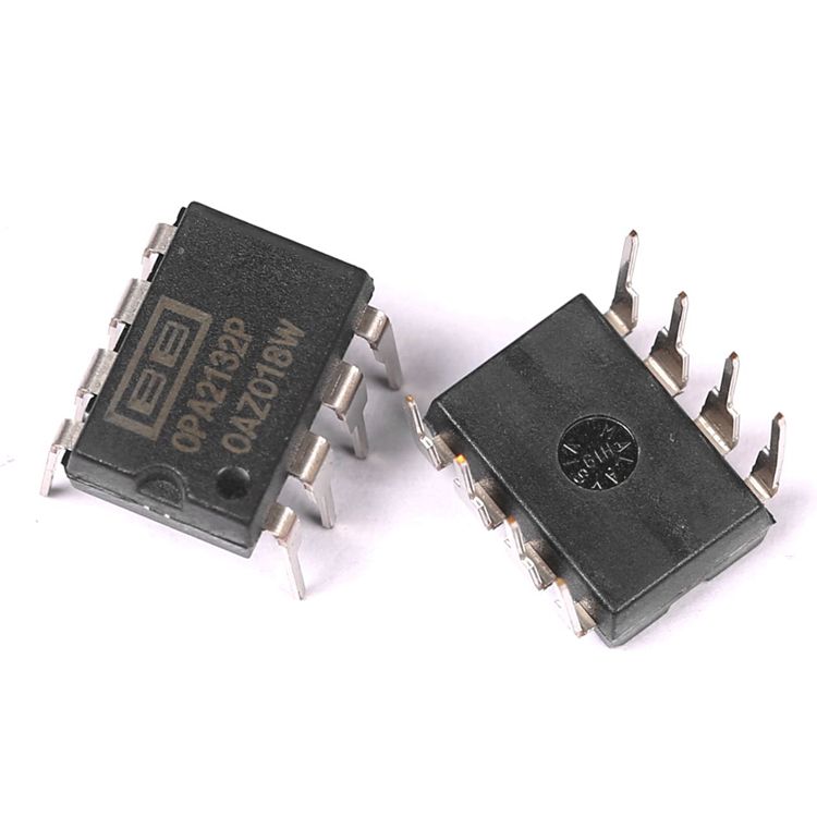

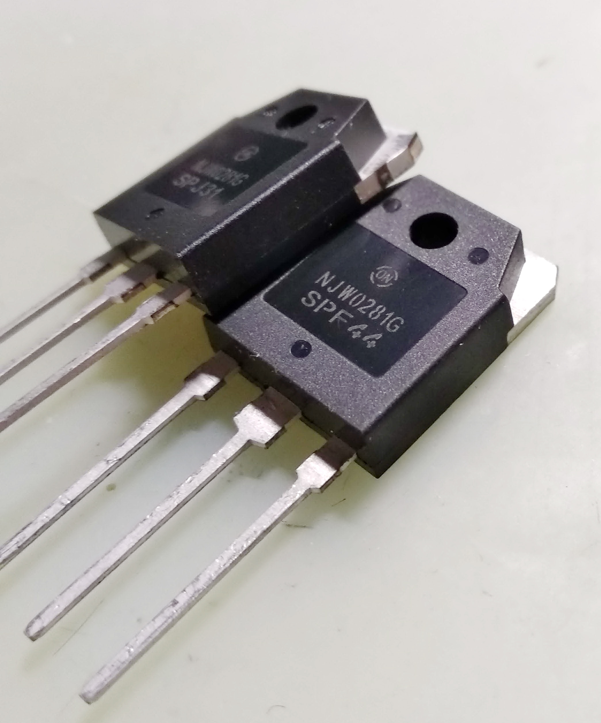

    Цитата Сообщение от Vlad Zhdanov Посмотреть сообщение
    Я например не сказал бы 100% процентов, что правый транзистор у Вас фейк.
    Некоторые оригиналы на 100%, а другие на 140% Давайте будем думать так. Готов выслушать ваши предположения, почему эти два образца такие разные.
    Забыл, кстати, сказать, что и вес у них разный, предполагаемая подделка - 5.13г, оригинал - 5.19г

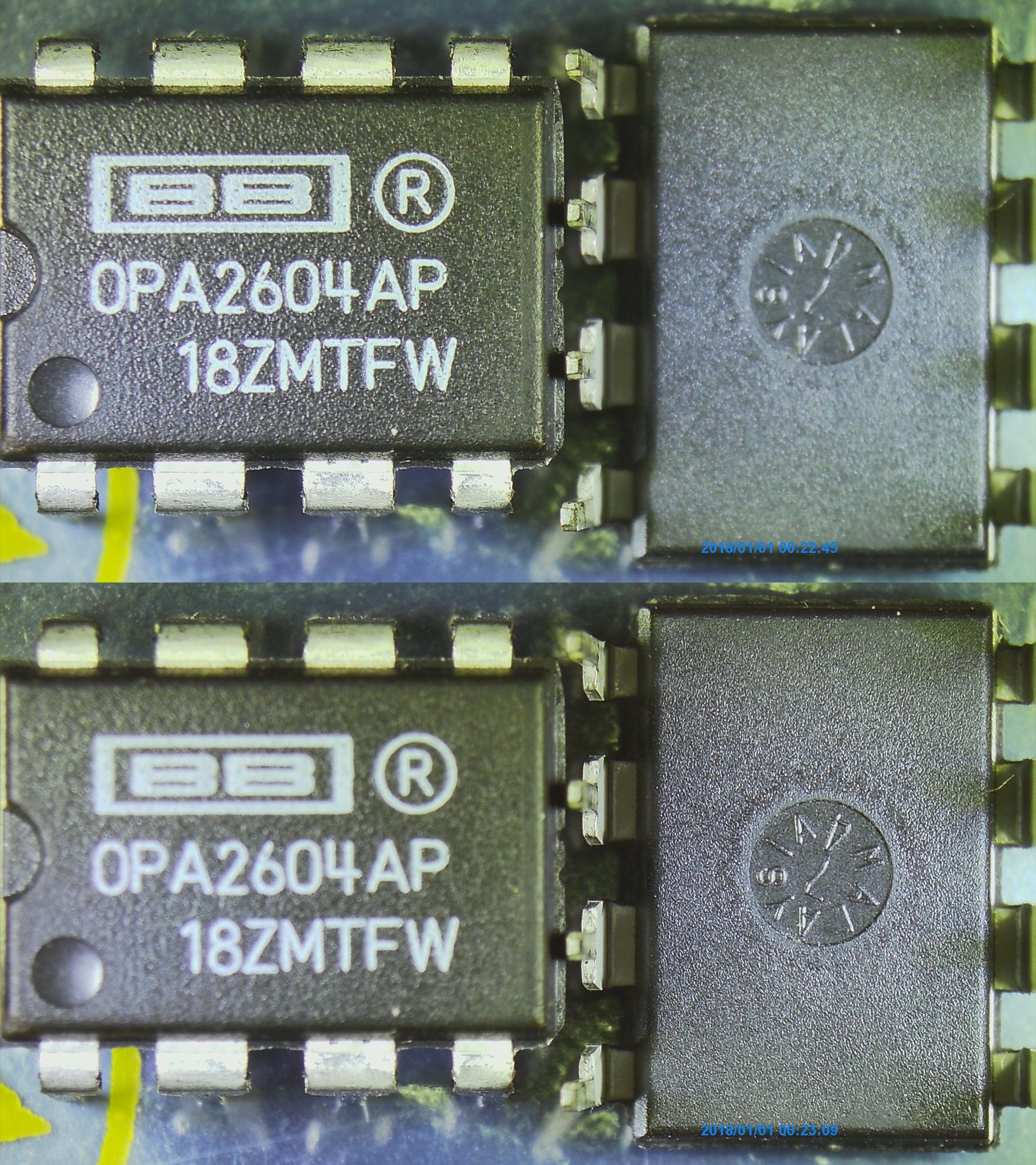

    Цитата Сообщение от muhin Посмотреть сообщение
    ...фейк или таки оригинал ?
    Оригинальные от Бурр-Браун должны выглядеть как те 2604 что на фото
    Брал у нормальной конторы, около 7 баксов за шт.
    Чем вызваны опасения, она же "нормальная"...?! )) Секретная, что ль, "контора та"?!
    Надпись снизу 05G0, а на втором экземпляре 05Е14.
    Может такая маркировка и изменения формы ключа и блестящие ножки - это новодел от TI...?!, не ведаю ...
    Соображений нет.. Можно только сказать что один из них оригинал.
    Мои весят 5,2 г.
    Пробивное КЭ при 5 ма коллектора 290 В.
    Насыщение при 2 А коллектора 0,4 В.
    Емкость БК при 0 В. - 750 пф. при 10 В. - 260 пф.
    В параметры даташита укладывается.
    Главное что меряются они очень хорошо, гораздо лучше других.
    Нет,всё по прежнему по корпусировке от ТI, даже гладкая фаска сохранена по краю корпуса.

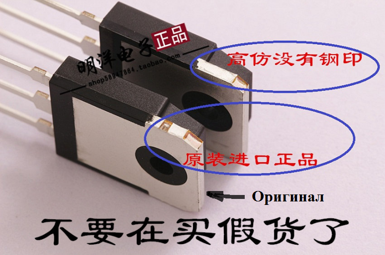

    шитодате написано кратно 30
    Могут и один прислать, при желании.
    Кстати, да, мой китайский поставщик дает еще такую картинку для проверки подлинности.
    Вот те (оригинал и подделка)два испытуемых транзистора, кто из них оригинал, думаю, понятно.

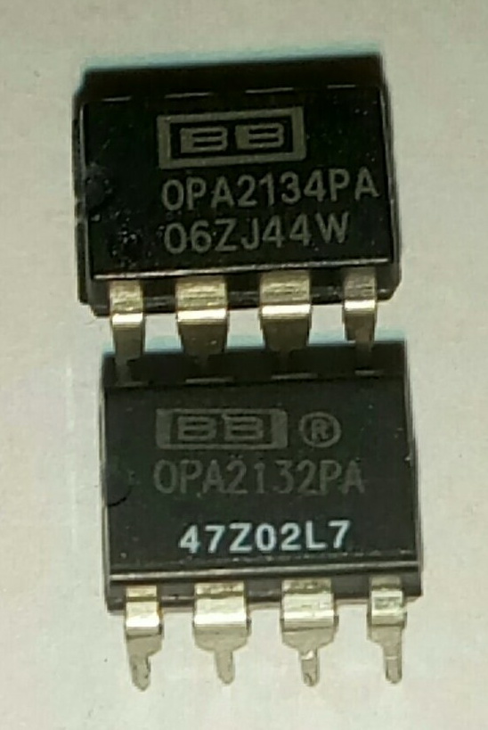

    Кто что скажет об этих микрах? Странная маркировка OPA2132 гравировка + краска. У OPA2134 есть углубление возле первой ноги, у OPA2132 углубление отсутствует (на фото плохо видно). Думаю что обе являются откровенным фейком. Покупал давно, задорого как оригиналы

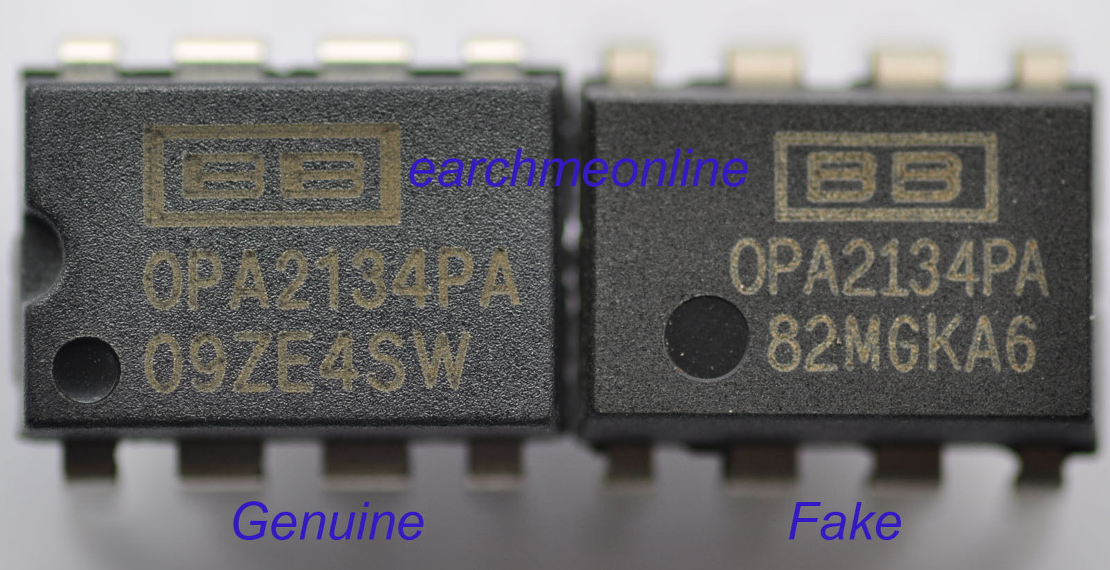

    Цитата Сообщение от shaman2005 Посмотреть сообщение
    ...Думаю что обе являются откровенным фейком. ...
    Вероятно, Ваше предположение верное ...
    Если есть в нале 2132, не поленись, сфоткай, а то смотрю одни и те же вопросы по ним, я свои так найти и не могу (((
    p.s. нашёл в инете, малазийского пр-ва, но смущает отсутствие R, на моих, вроде бы, были ...?
Название:	OPA2134 Genuine vs Fake.jpg
ID:	387948   Нажмите на изображение для увеличения.

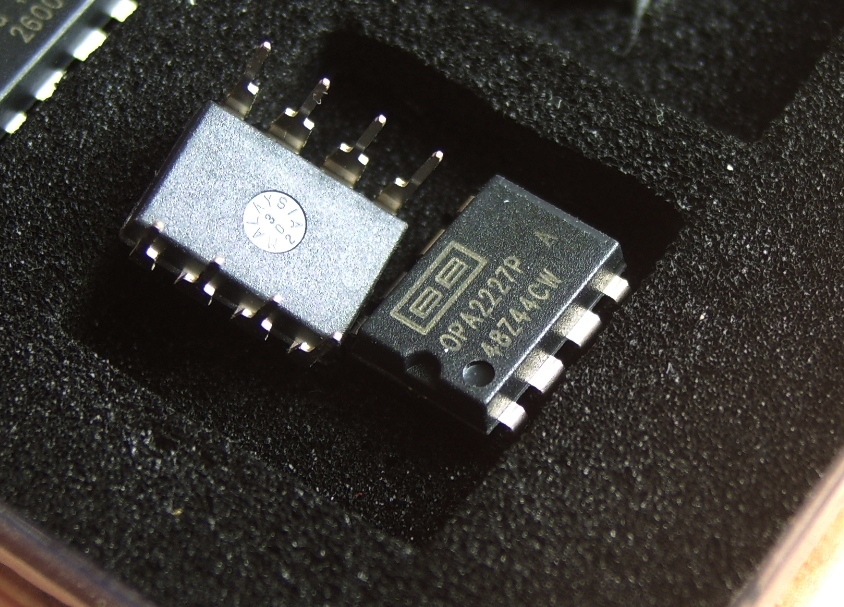

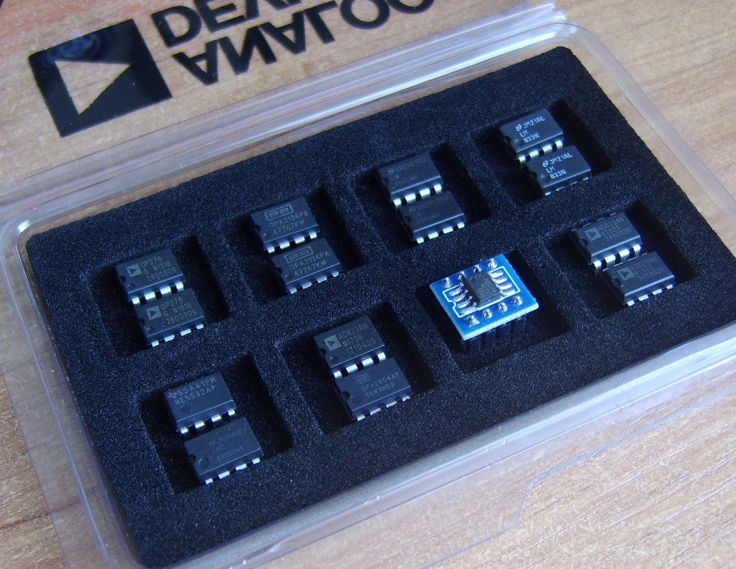

    2132 тоже где то были(фото)..
    Здесь всё оригинал..кроме одной )) Даже AD823 разных заводов(малазийская и филипинская),а по звуку не отличить.

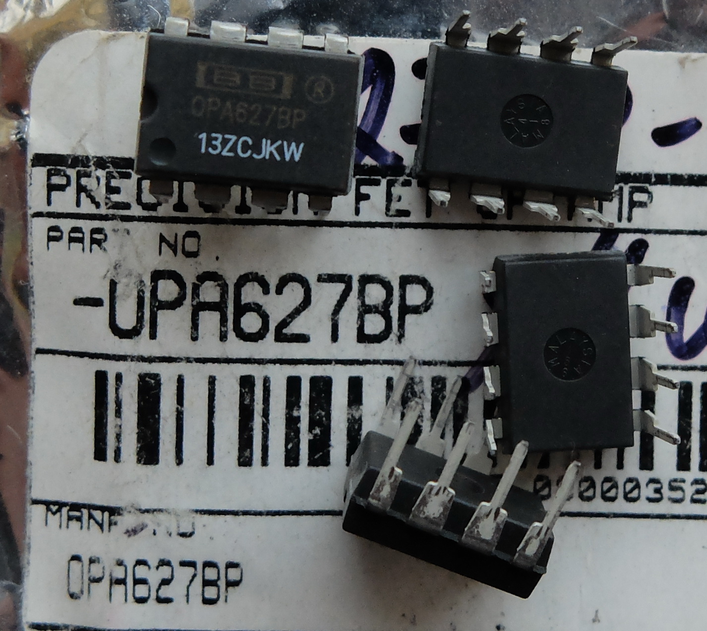

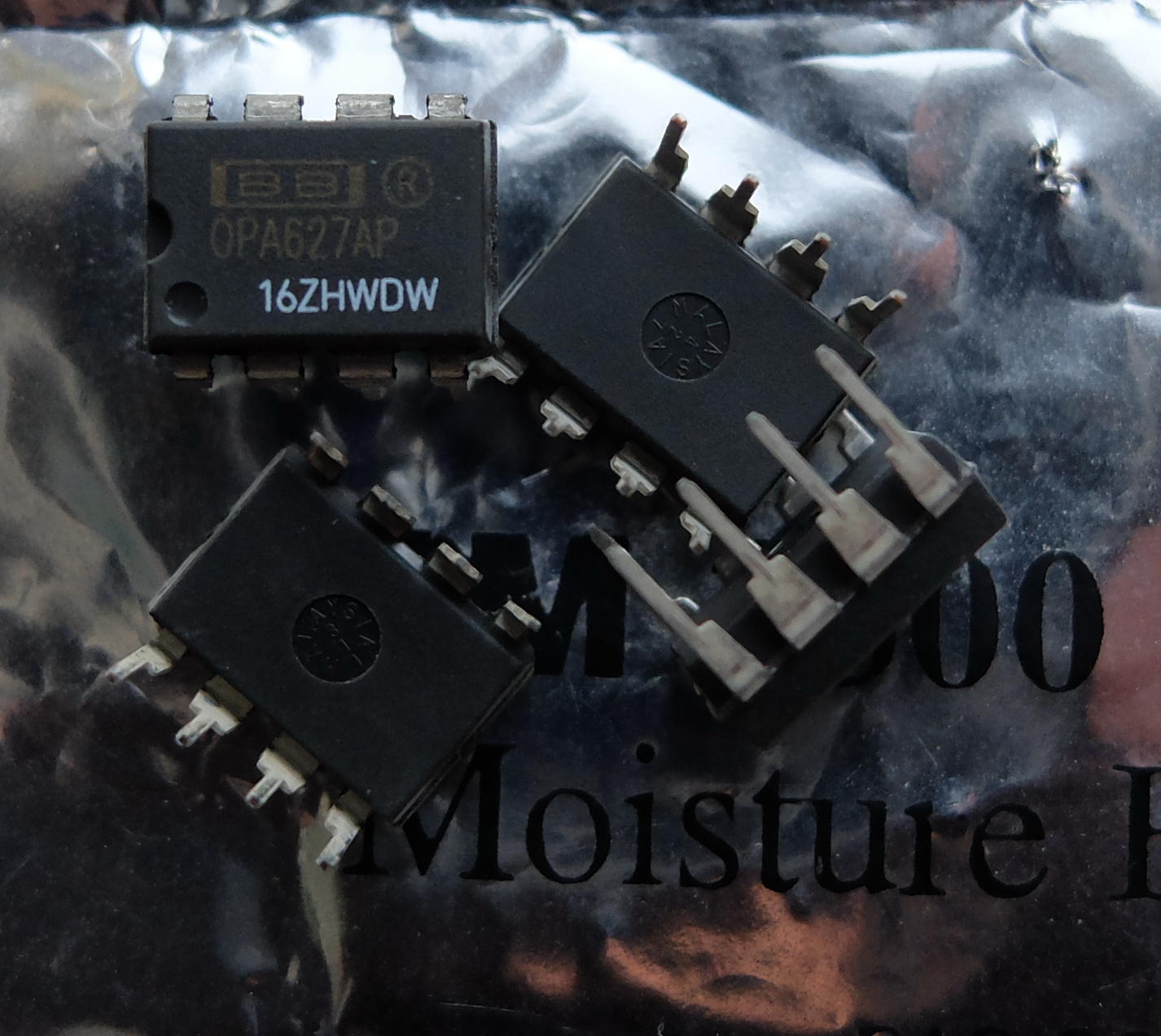

    коста, Вывод делаю, что на корпусах TI, в отличие от BB, не пишется значок ®
    ---------- Сообщение добавлено 15:36 ---------- Предыдущее сообщение было 15:27 ----------
    muhin и shaman2005, вы удовлетворены ответом? Молчите, чего-то, зря время тратили с коста, что ль... ?

    25
    да опасения лишь из-за цены - обычно продают за 10-12 долл., а тут 7.
    Итого, измерил ток - 6,5 мА, вместо даташитовски 4-4,8. Думаете, это приговор ?
    upd в даташите указано 4-4,8 per amplifier, т.е. стерео режиме 8-9,6 мА соответственно ? Но, тоже не сходится с 6,5 мА.
    Последний раз редактировалось muhin; 08.01.2021 в 13:52.
    За $7 OPA2132 покупается в США, в России чип стоит уже $11
    ...Итого, измерил ток - 6,5 мА, вместо даташитовски 4-4,8. Думаете, это приговор ?
    Вероятно... чего-то местные"спецы - практики" молчат, у меня нет под рукой 2132 (найти не могу в своих закромах)...

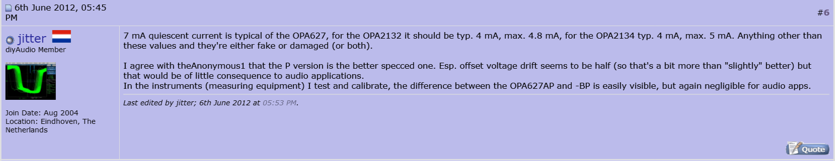

    Коллега из Голландии на ваш вопрос ответил: https://www.diyaudio.com/forums/soli...ml#post3050251
Название:	OPA2132P vs OPA2132PA - diyAudio .png

    У всех моих оригинальных opa2132 opa2134 ток покоя около 8 мА на корпус (перемерял сейчас несколько штук, колебания что-то в пределах 7.6-9.6 мА, причем практически не меняется при питании от 10В до 30В)
  17. #8296
    06.11.2016
    35
    25
    Mammonth,
    спасибо за старания !
    Встречал этот пост. Но остались сомнения, т.к. человек сравнивал одноканальный опа627 c двуканальным 2132 (не уточняя в каком именно режиме он включен и должен потреблять).
    Короче говоря, сомнения есть, но отправил фотку человеку, которые подобные продавал - с его слов у меня версия от TI, подлинная, а фото от коста - производства именно ВВ (выемка на торце, надпись Малайзия).
    Почему же там потребление 6,5мА, вместо 8 - пока загадка. Питание 10В. Сранивал с лме49720 - кажется она немного лучше звучит (но это всё субьективщина).

    muhin, Да левак у вас, какие тут сомнения. Но не самый плохой. У типичных подделок ток покоя 1.5-2мА
