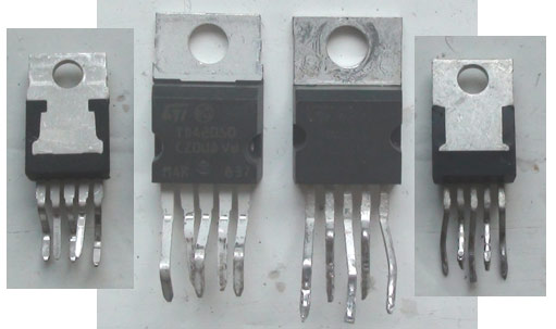

    Есть и у меня опыт с подделками.... купил в киеве на радиорынке TDA2050 в какомто павильёне.. но не в Имраде.. побороть самовозбуд не удалось, а потом и вовсе сгорели одна за другой.. Пожже купил в Имраде.. работают идеально, так ещё и дешевле обошлись..
    Называется найди 3 различия..

    Serge_D
    Правые это левые?!
  5. #804
    20.10.2006
    145
    По умолчанию Re: Фуфло?
    Цитата Сообщение от наблюдатель Посмотреть сообщение
    Serge_D
    Правые это левые?!
    да ))

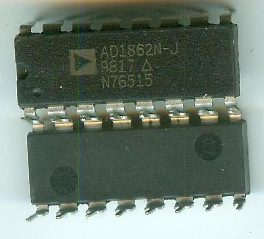

    Посмотрите фото. Это настоящие?
    С уважением, Андрей.

    Похоже на тру, если уже куплены и есть возможность использовать кроватки для проверки, то можно проверить.

    Пока не куплены, поэтому и спрашиваю. Лазерная маркировка. А на 100% настоящих я видел маркировку белой краской. Вот и сомневаюсь.

    ИМХО - я бы не стал такие брать
    Фактура корпуса сверху и снизу, очевидно, отличается. Скорее всего, имела место механическая обработка верхней поверхности корпуса. Зачем? Вопрос продавцу/поставщику...
    Может быть это и оригинал, только с перемаркированным грейдом.
    Может это был особый грейд для "брендовой" поставки, который спилили и перемаркировали в обычный.
    А может и просто "пустышки" или перемаркировка какого-то гуана в 1862...
    Я бы поостерегся их брать.

    Уже передумал покупать. Всем спасибо.

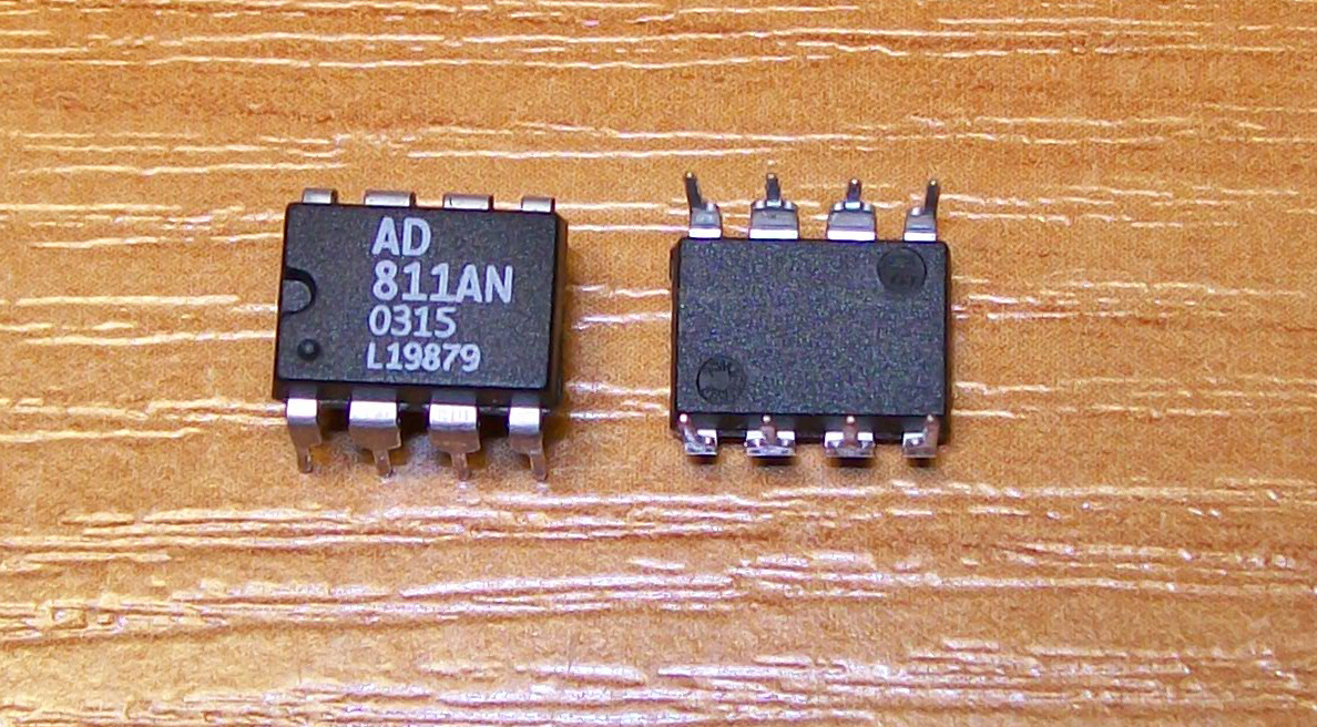

    Настоящее?

    Можно аналоговцам отправить надпись и они скажут да-нет. В нижнем ряду зашифрована и дата и марка мсх - если что-то не совпадёт - либо фуфло, либо перемаркировка.

    Я такой маркировки у АД раньше не видел, обычно внизу присутствует код вида хххххх.1

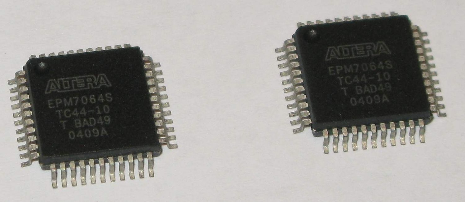

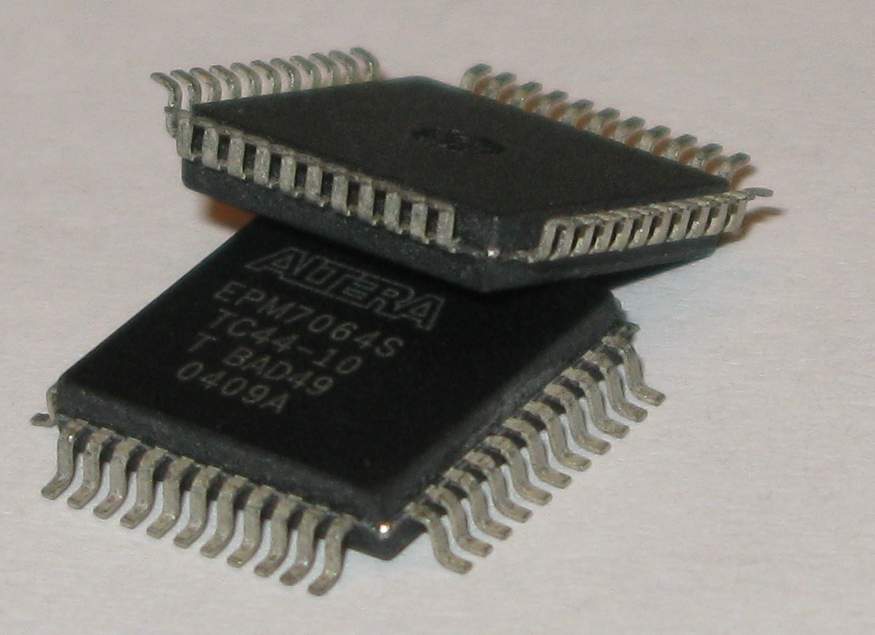

    Раздобыл по дешевке плсисок epm7064. Смущает толщина корпуса ~2,5мм, т.е. корпус получается не TQFP, а QFP. Интересно, что на сайте альтеры не нашел упоминания, что данный девайс выпускался в таких корпусах.
    Фейк или натур продукт?
ID:	69283   Нажмите на изображение для увеличения.
    Александр.

    Виталик, такую всегда и видел.
    Мне кажется что нормальная микруха у тебя. Просто год старый, и маркировка видимо была другой.
    Audiomaniac
    Настоящее?
    Думаю -да!
    У меня вот такие есть. На брюшке страна-производитель. На ножка следы от формовщика выводов.
