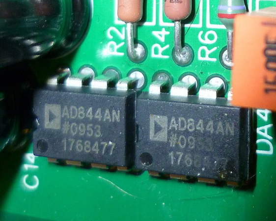

    Цитата Сообщение от nemoli Посмотреть сообщение
    Всем дорброго здравия. Кто подскажет, похожа эта на оригинал ad844?
    Вложение 372359

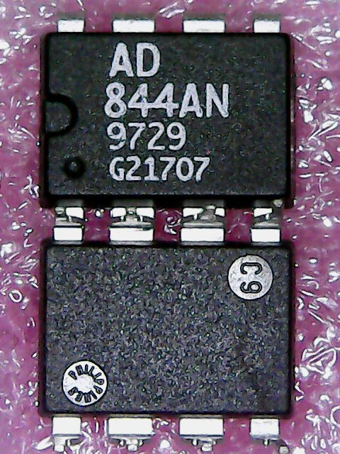

    Вот здесь точно скажут "похожа или нет", напишите им письмо, не поленитесь
    p.s. 844-е малазийского пр-ва выглядят иначе:
    Не скажут. У них стандартный ответ - покупайте оригинал в правильных местах. За все остальное - ответственности не несем.

    Так понимаю, Вы у них уже спрашивали?!
    Ну тогда вопрос к nemoli: а где куплены эти чипы?! В этой теме ранее (искал, не могу найти, но точно помню, что не ежиножды !), вот такие вот 844 уже фигурировали, не помню что про них ответили,
    а на Али сейчас поглядел, много лотов "пятак за пригоршню", если оттуда, то скорей всего - это подделки, оригинальные стоят порядка $11.82 за корпус и даже при большом опте $6,5!

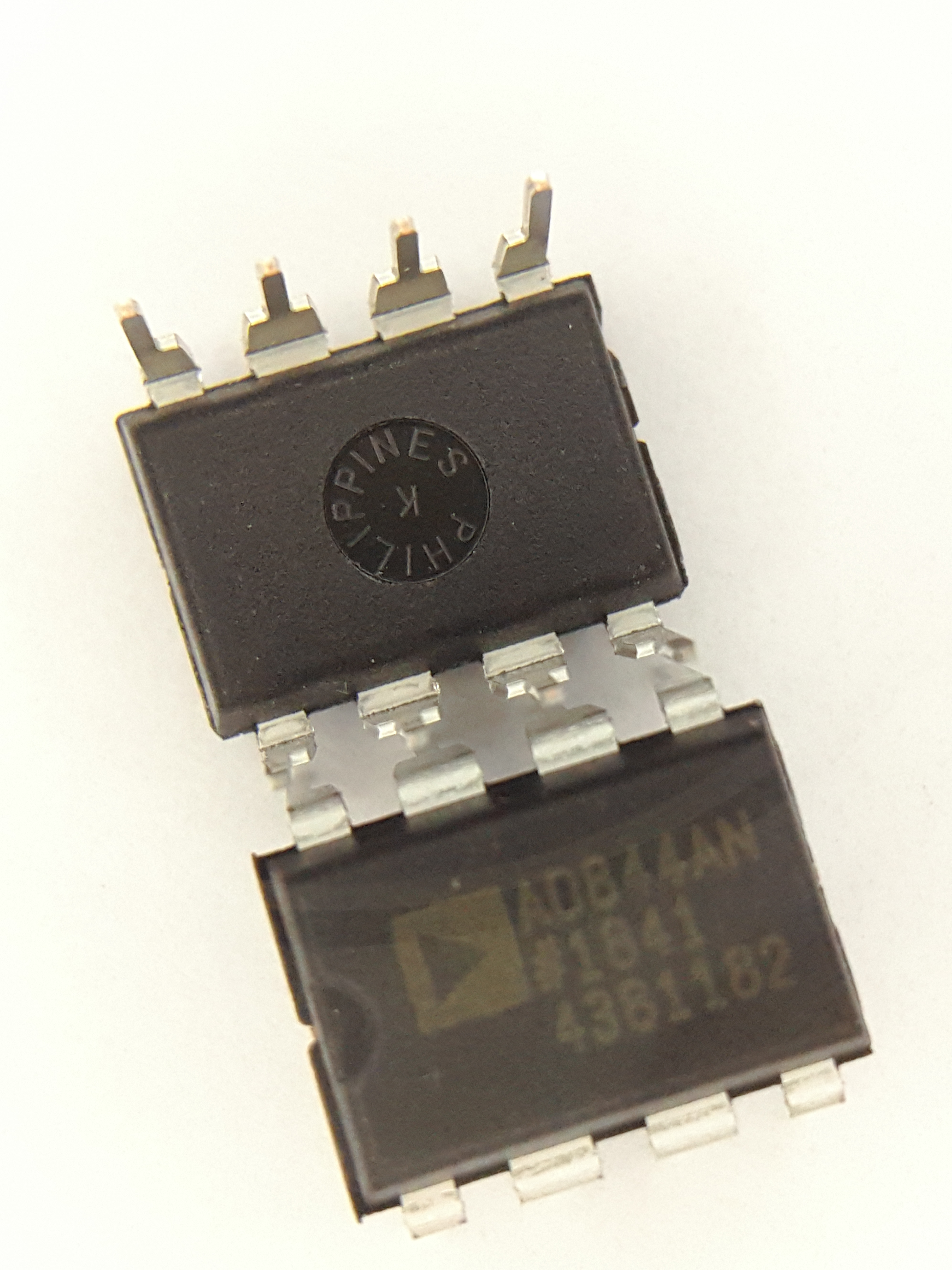

    Современные оригинальные филиппинские выглядят так:Нажмите на изображение для увеличения.
    Пока не покупал.. Фотка с инета
    В chipdip 880 руб. Как там в последнее время с подделками?
    Благодарю всех отписавшихся.
    Пока не покупал.. Фотка с инета...В chipdip 880 руб.
    Ну что ж... "логично", фото на "витрине" ЧиД нет, спрошу про найденное в инете
    p.s. А вот про те, что "Фотка с инета", похоже на оригинальные, ранее филлипинцы так маркировали,
    чисто из принципа прошерстил эту тему (ну частично )), с подтверждением "оригинал" много корпусов именно так маркированных
    и AD711, 843х и т.п., а вот конкретно вопрос и ответ про схожие 844е https://forum.vegalab.ru/showthread....=1#post2701900

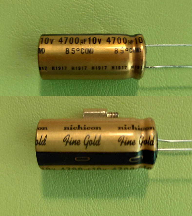

    Поддельный FG от поставщика TME.
    Партия 19 года, ноги не магнитные.
    Vloss 3.8%.

    Цитата Сообщение от Liahim Посмотреть сообщение
    Vloss 3.8%.
    Вы их под номинальным напряжением (а лучше ступеньками увеличивая до номинала) подержите пару десятков часов. Ситуация может и улучшится.
    Дело ведь еще вот в чём...
    При заявленной ёмкости в 4700 мкф., измереная составила более чем 5200 мкф.
    Ничикон по моим наблюдениям, как правило немного недоливает емкости.
    По крайней мере так было со всеми предыдущими конденсаторами.
    ---------- Сообщение добавлено 09:02 ---------- Предыдущее сообщение было 08:14 ----------

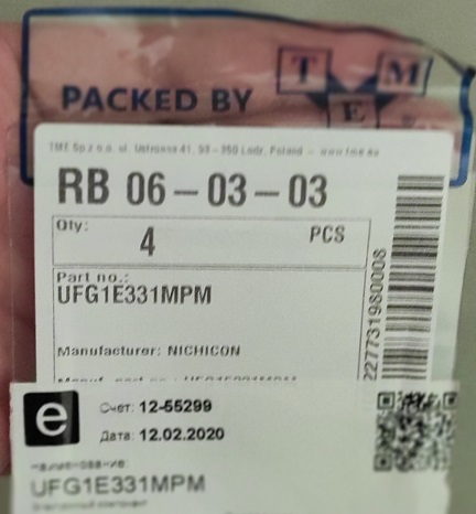

    Правда чего-то не вижу на сайте упоминания о ТМЕ...
    От 4700 упаковки уже не сохранилось, но осталось от 330 мкф.

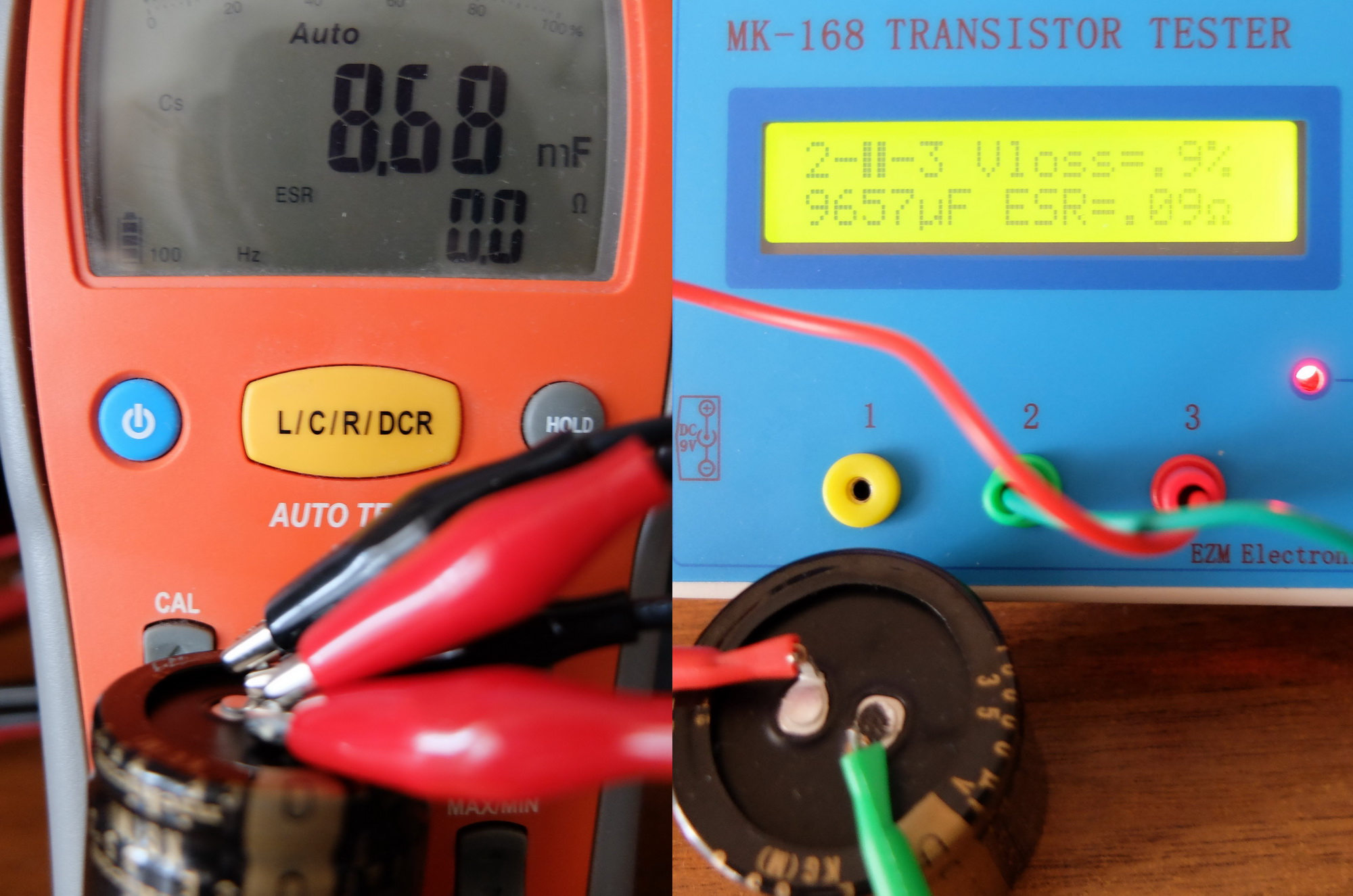

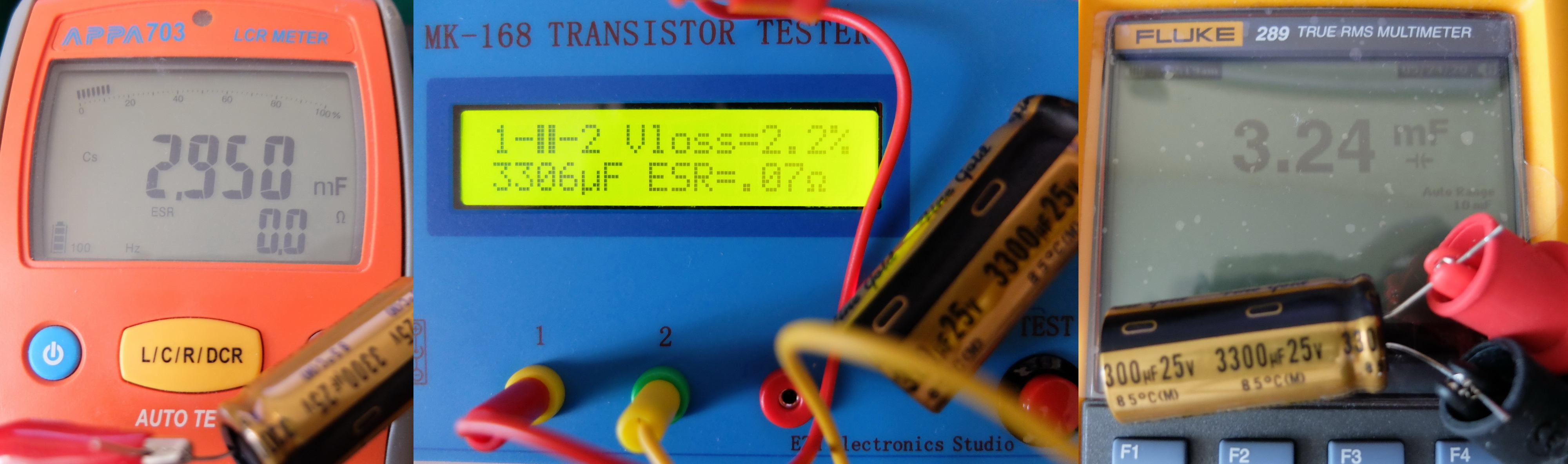

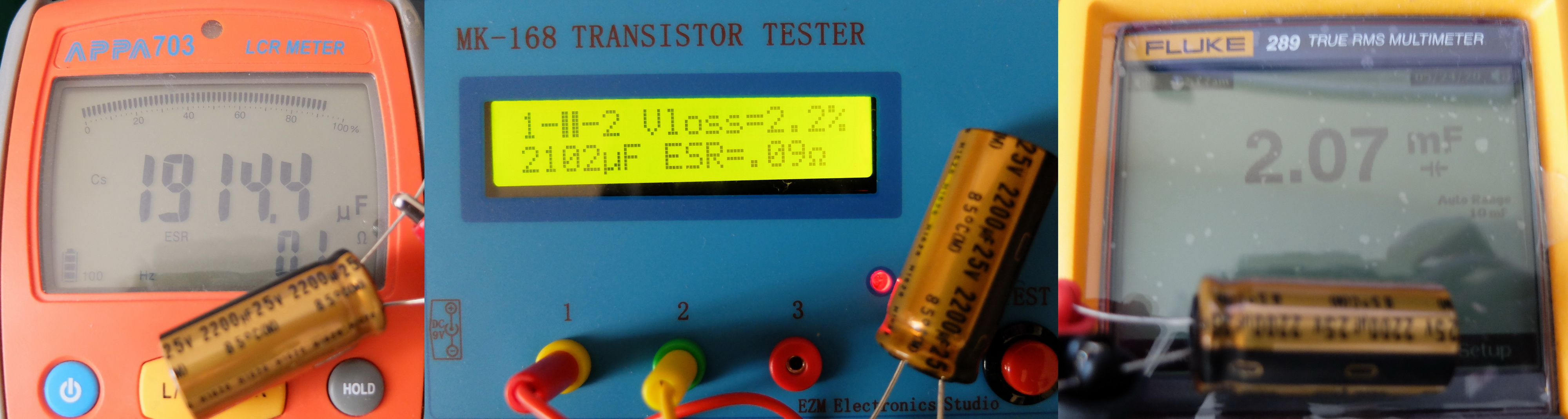

    Liahim, Ждал от местных экспертов, к коим не отношусь )), вердикта, но по мне как по фото, так и увидев знакомый пакет от ТМЕ
    ничего криминального не вижу, поляки не станут фейком торговать, глупо репутацию портить, по опыту покупки у них плохого не замечено!
    Вероятно для измерения пользуетесь китайским "транзистор-тестером"?, а они всегда выдают завышенное значение ёмкости, пару лет назад,
    по просьбе делал сравнительные измерения различных конд-ров https://forum.vegalab.ru/showthread....=1#post2535839
    Проведите "тренировку" электролитов, посмотрите после на полученный результат!
    В моих закромах имеются долголежащие и не тренированные никогда FG, сделал замер тремя подручными пробниками, как видно из измерений
    APPA-703 выдаёт правдивые показания, но к сожалению не выдаёт параметра разницы напряжений (Vloss), а обычный мультиметр тоже завышает:

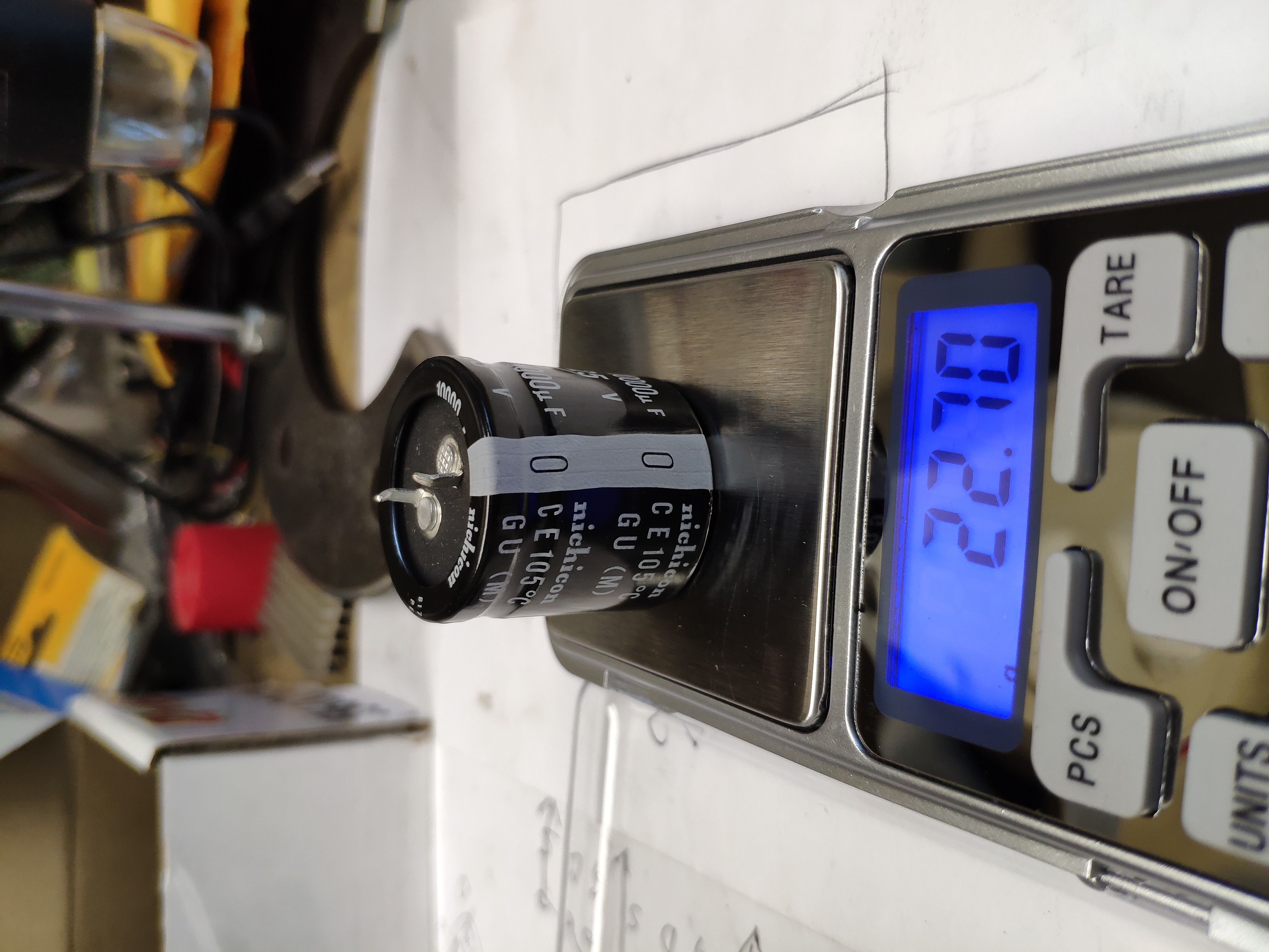

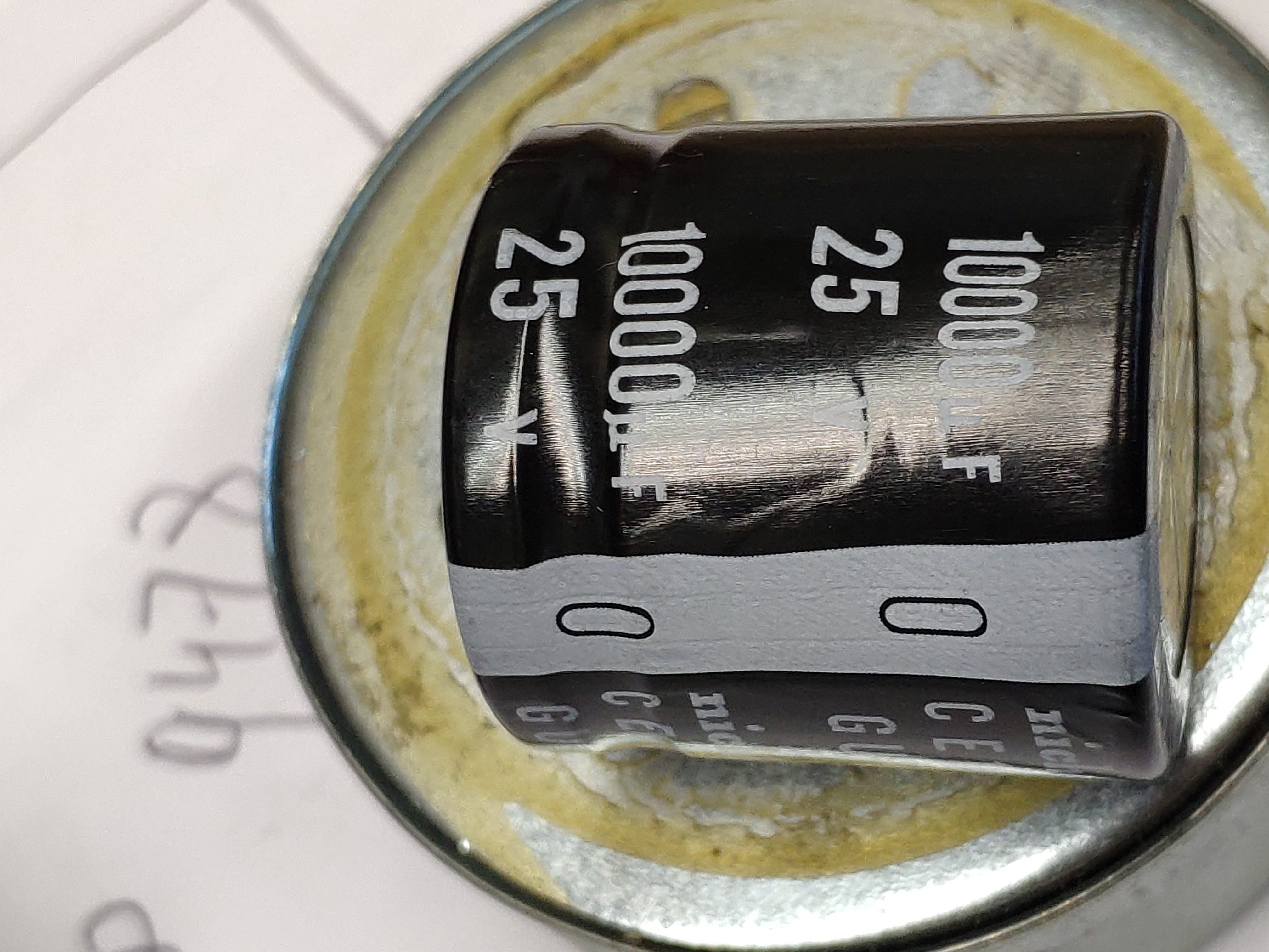

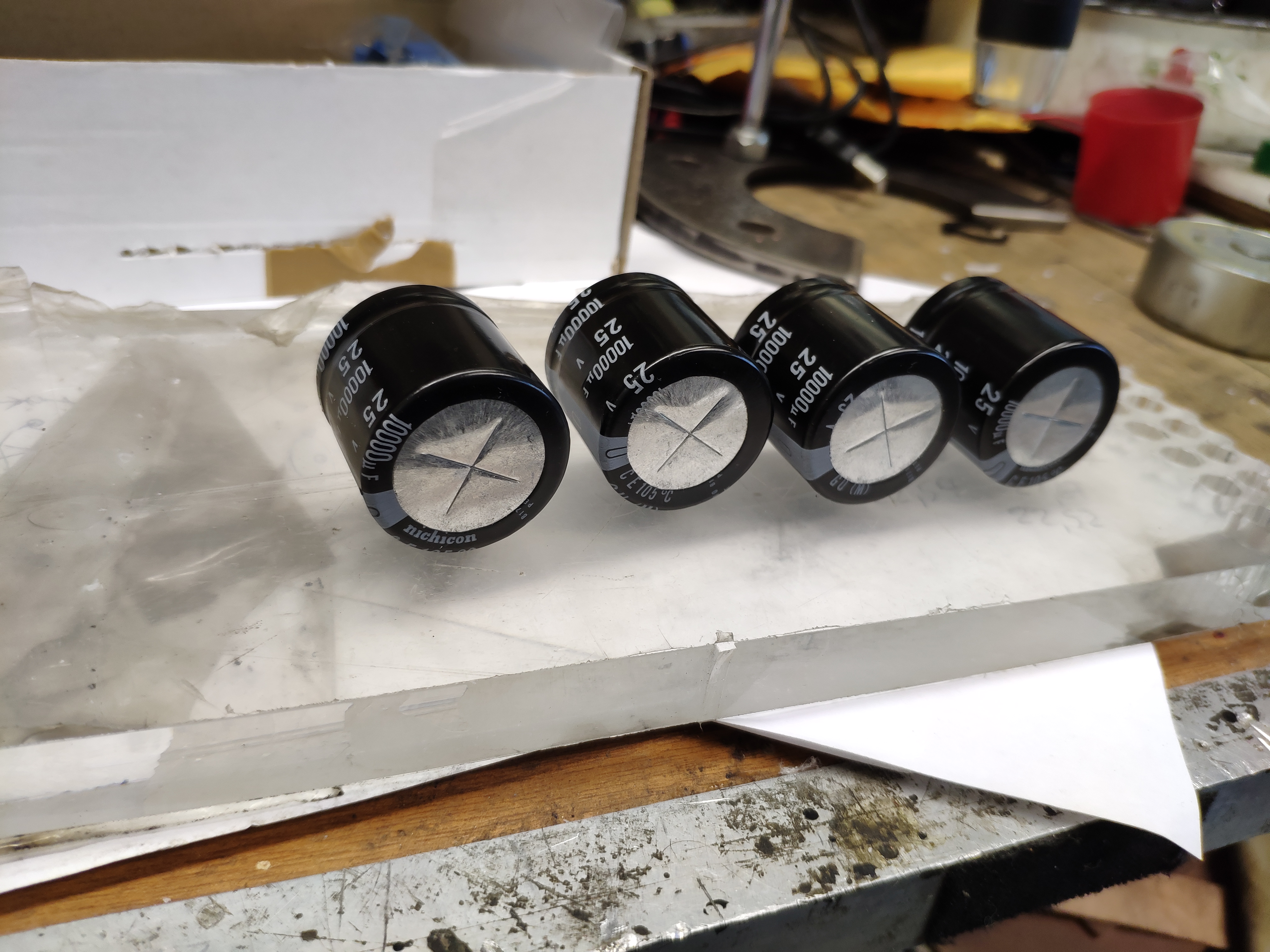

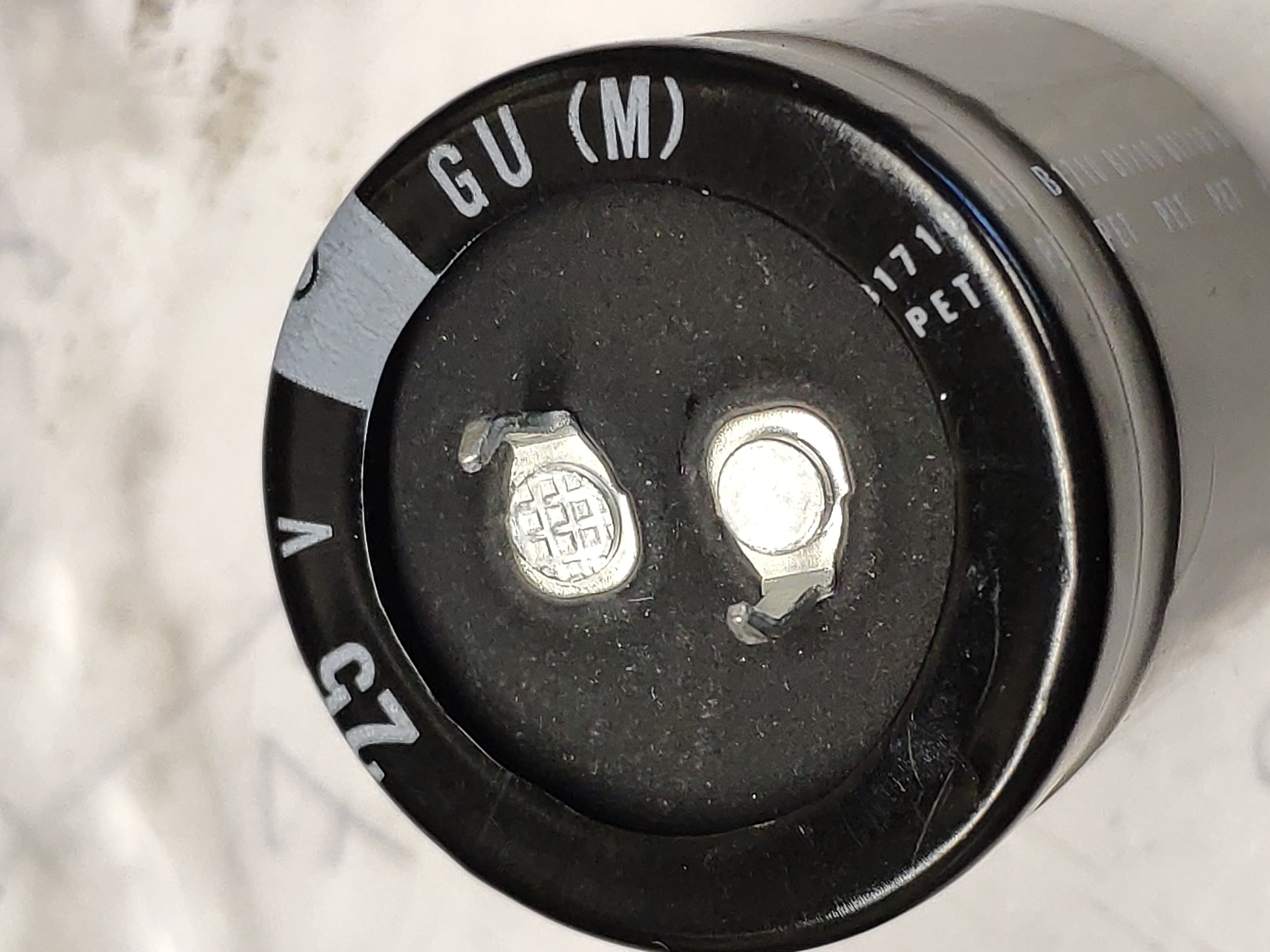

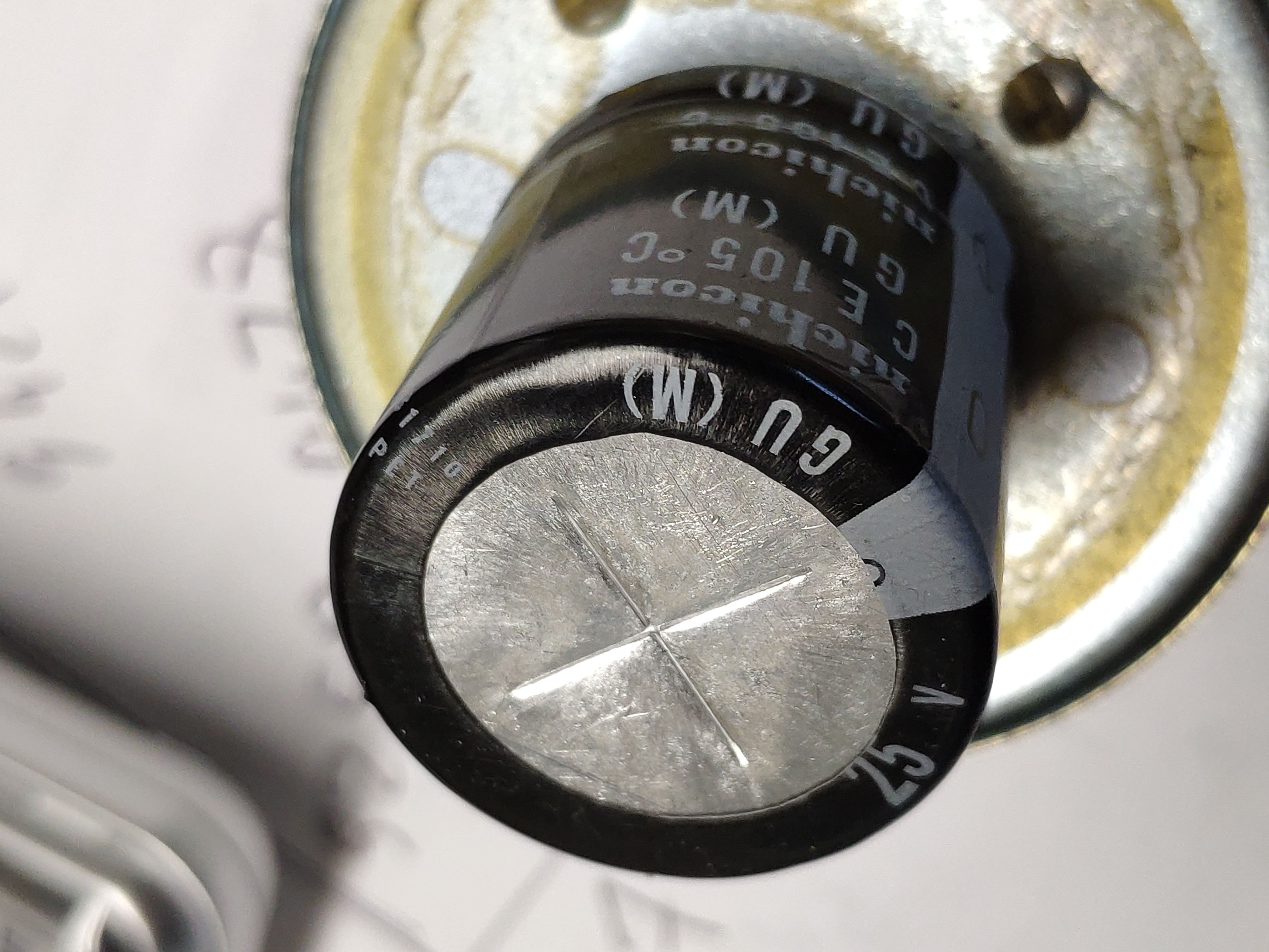

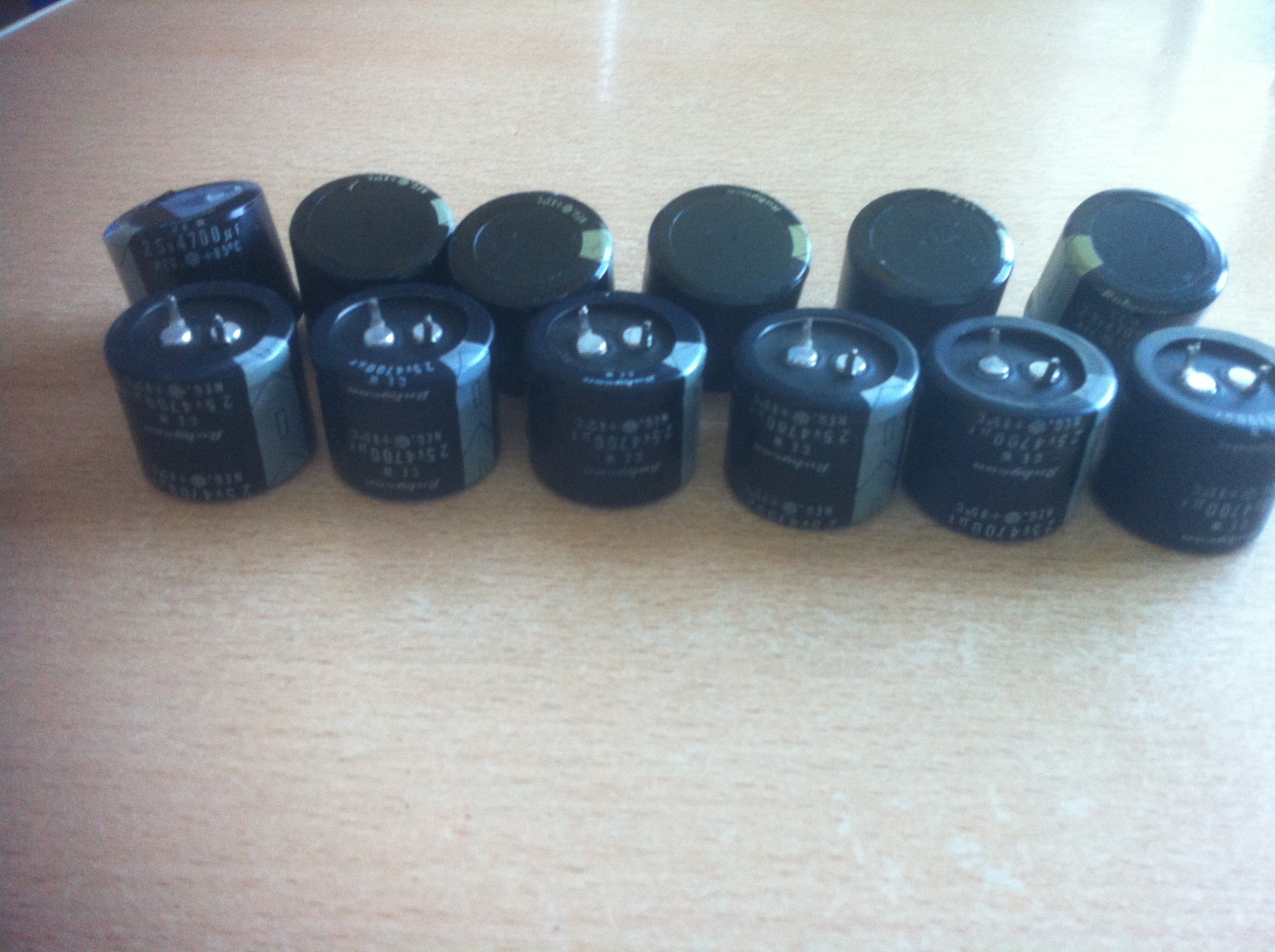

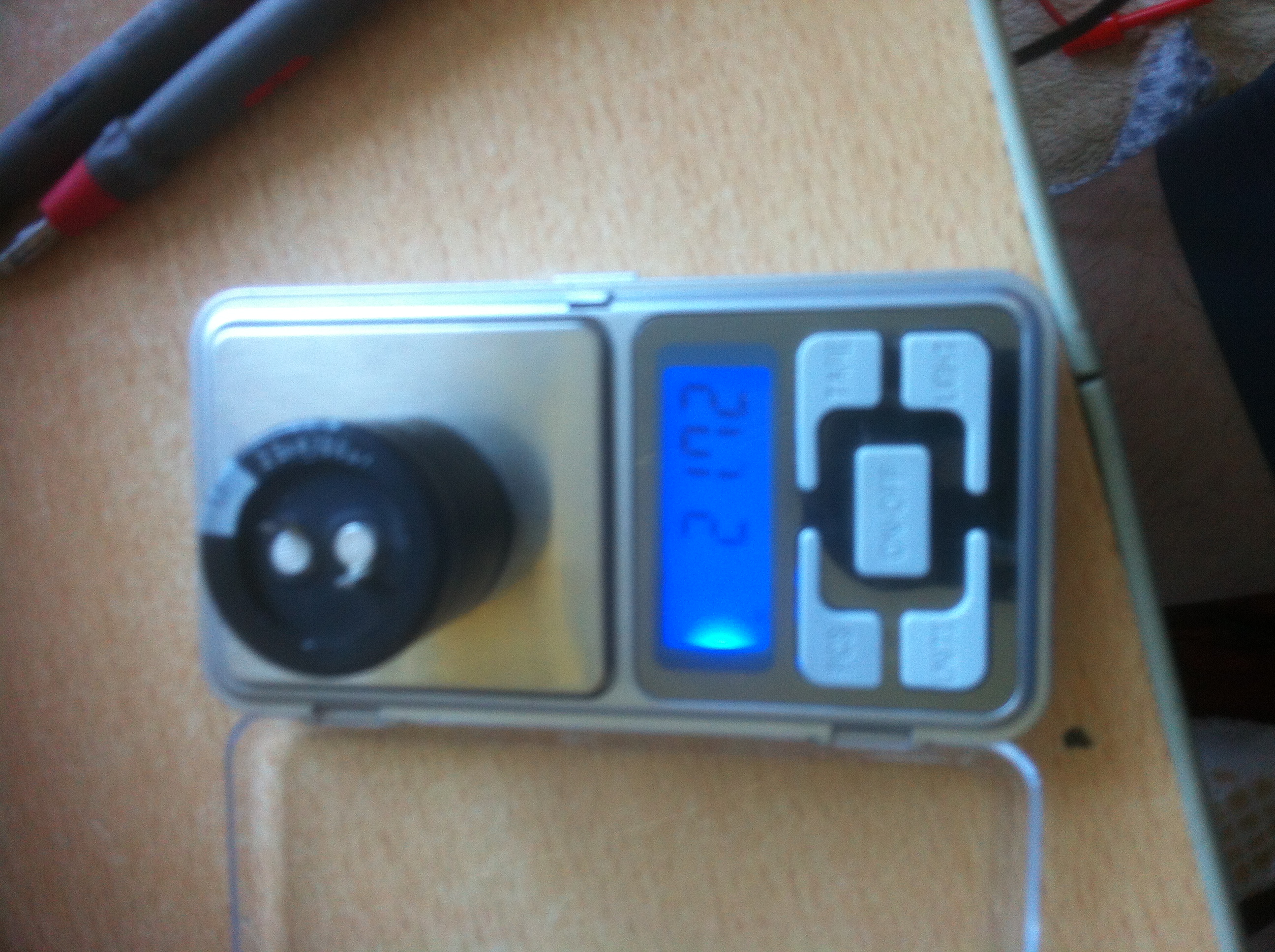

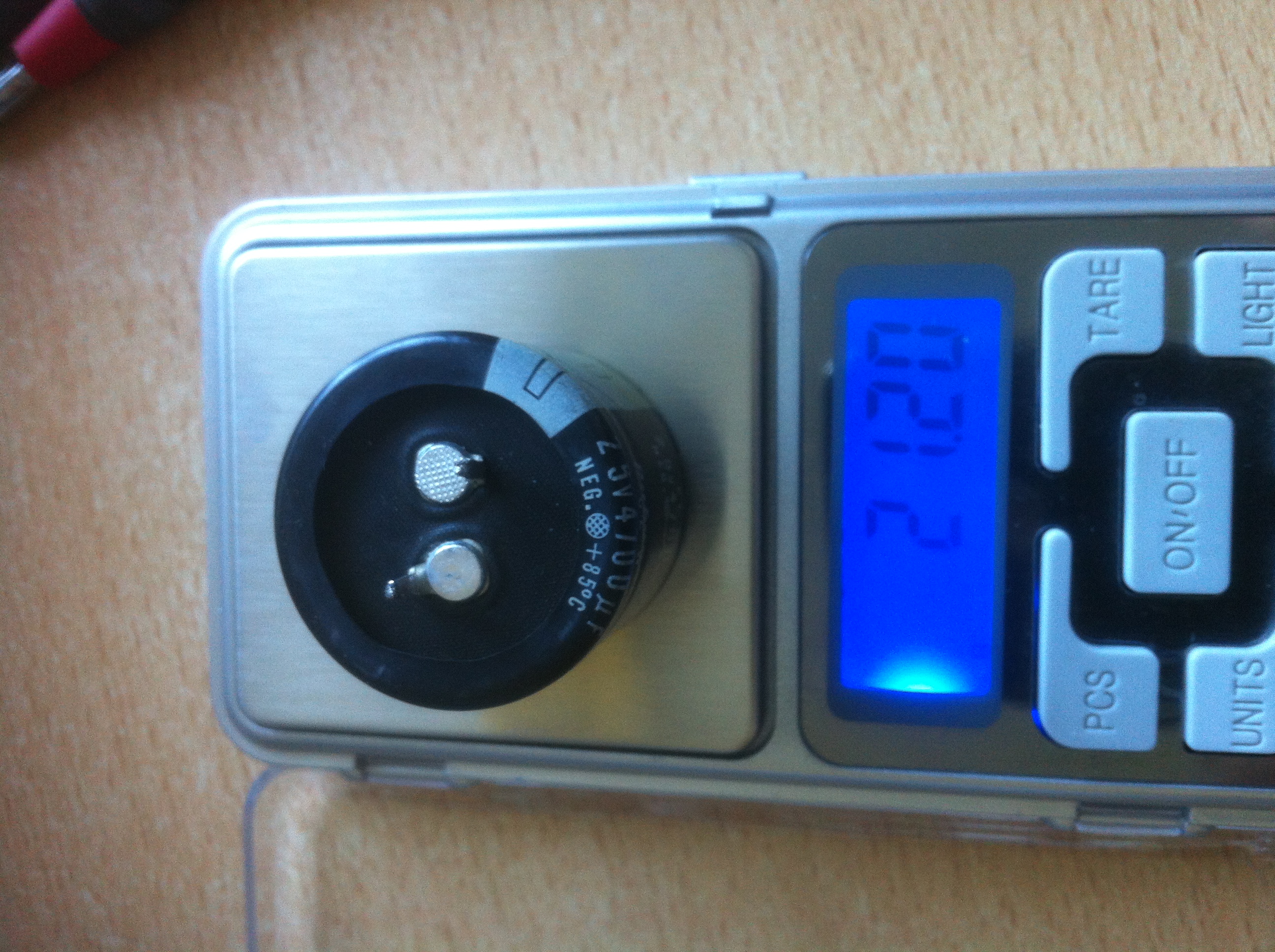

    Всем здравствовать! Решил прикупить электролитов для лабораторника (платан). Банки на ровной поверхности скатываются примерно в одно положение; емкость 9300...9700; вес +/- 0,5 г; ножки магнитятся. Смотрел фотку на digikey, вроде похожи. Смущают: Кривоватая полоса минуса и термоусадка с изъянами ну и вес какой-то малый.

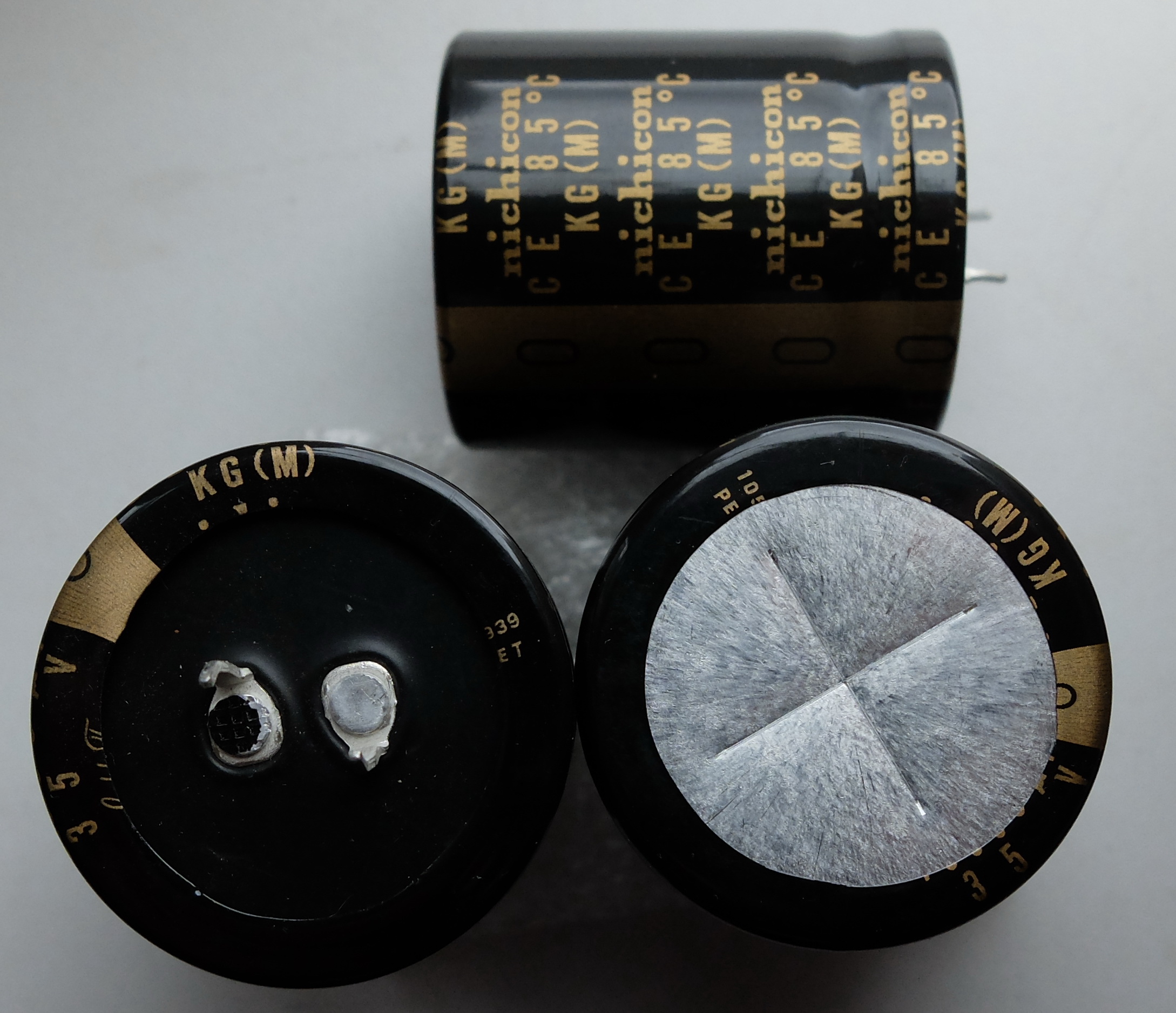

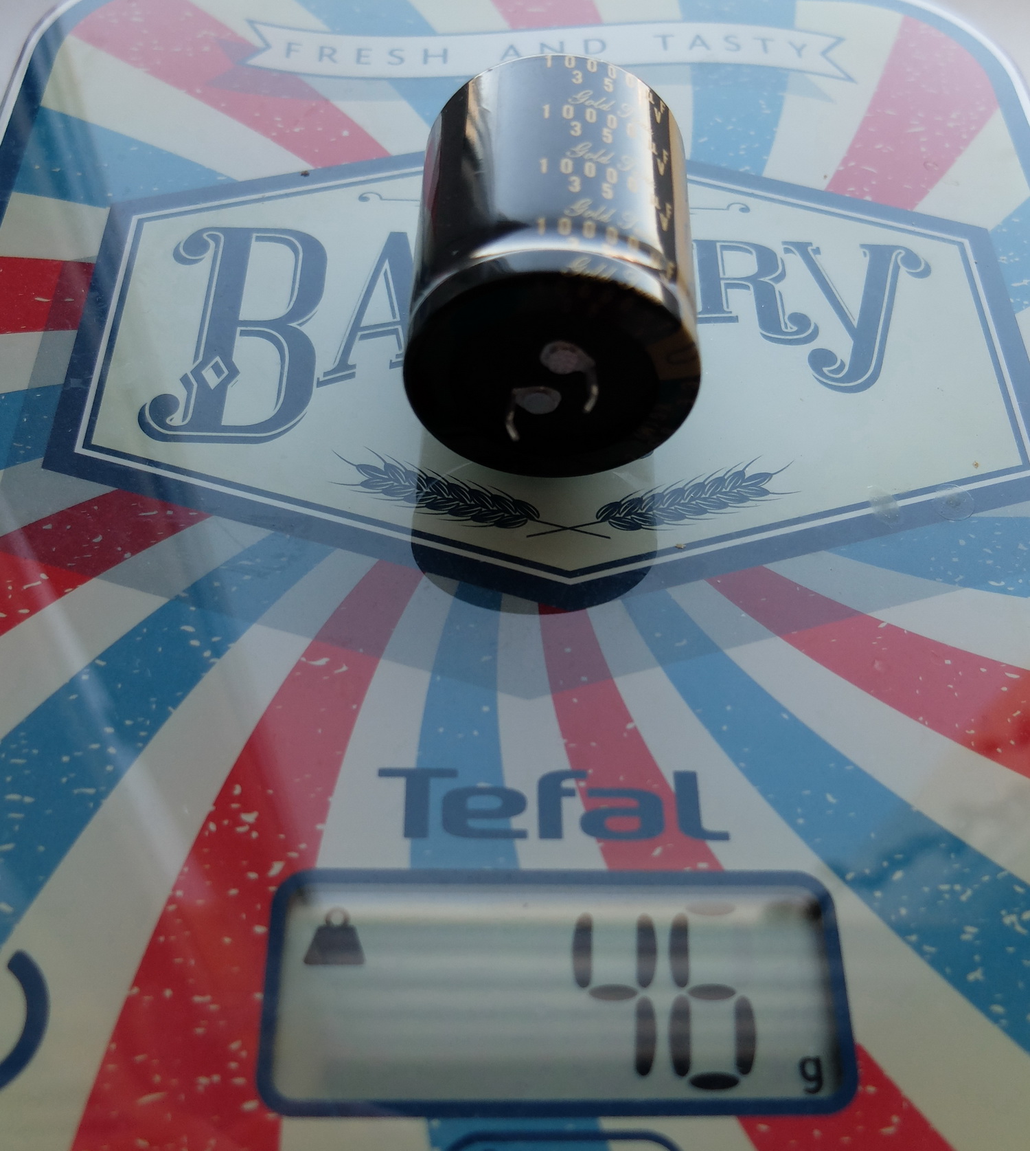

    Цитата Сообщение от filosow Посмотреть сообщение
    ... Смущают: Кривоватая полоса минуса и термоусадка с изъянами ну и вес какой-то малый.
    Смотрю не спешат ответить, но у меня нет серии GU, есть только настоящие )) KG, вес в два раза тяжелее
    (но может от вольтажа тоже вес меняется, мои на 35 вольт), этикетка аккуратнее, и да, они на поверхности весов не лежат "смирно" ))
    перекатываются на бочок, ну а про ёмкость смотря чем замерять, если измерителем импеданса, то она будет ещё меньше, нежели НЕ RCL тестерами.

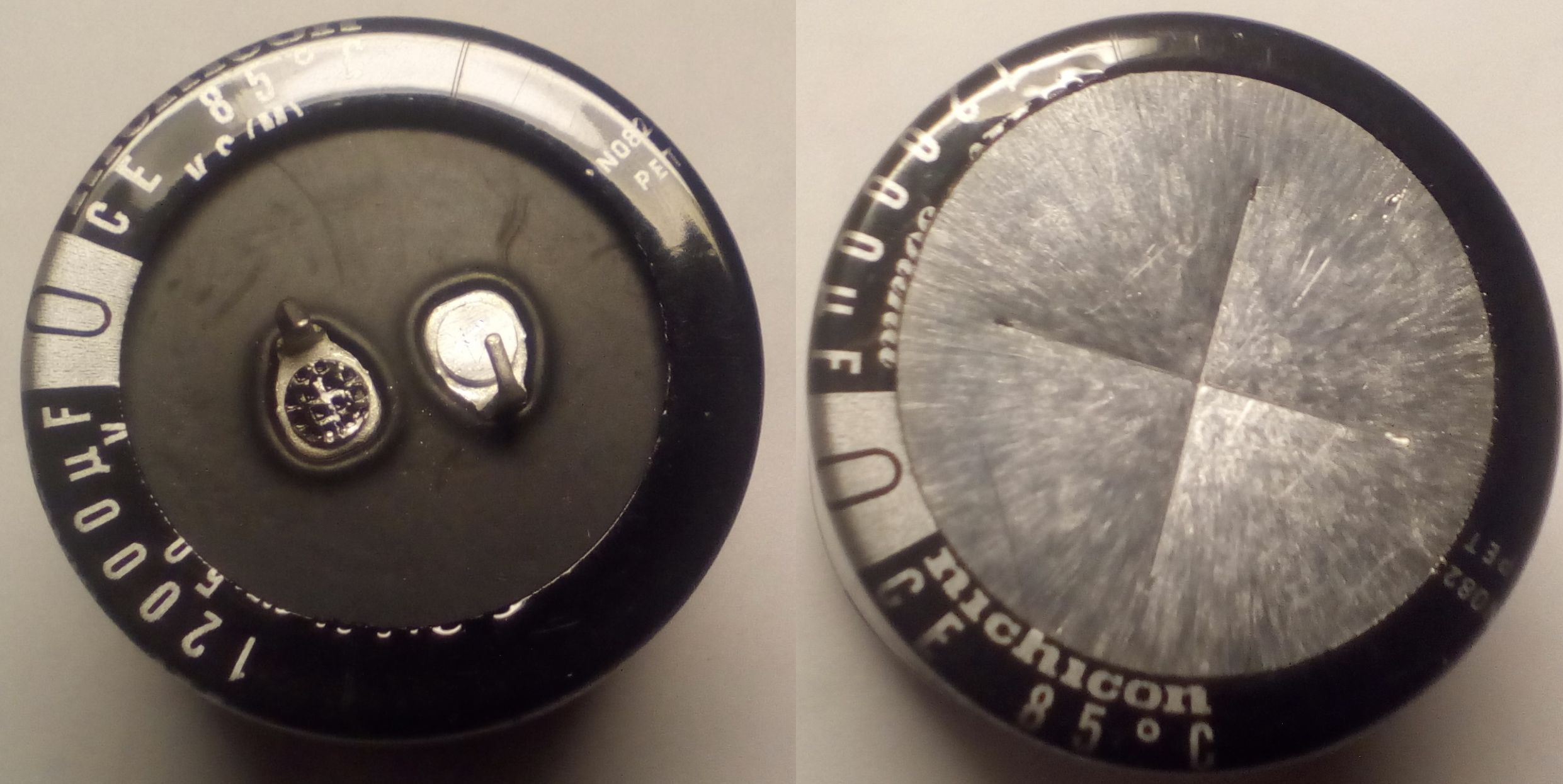

    Да, добавил фото с видом на взрывной клапан (ещё и KS серии), вроде похожи...?

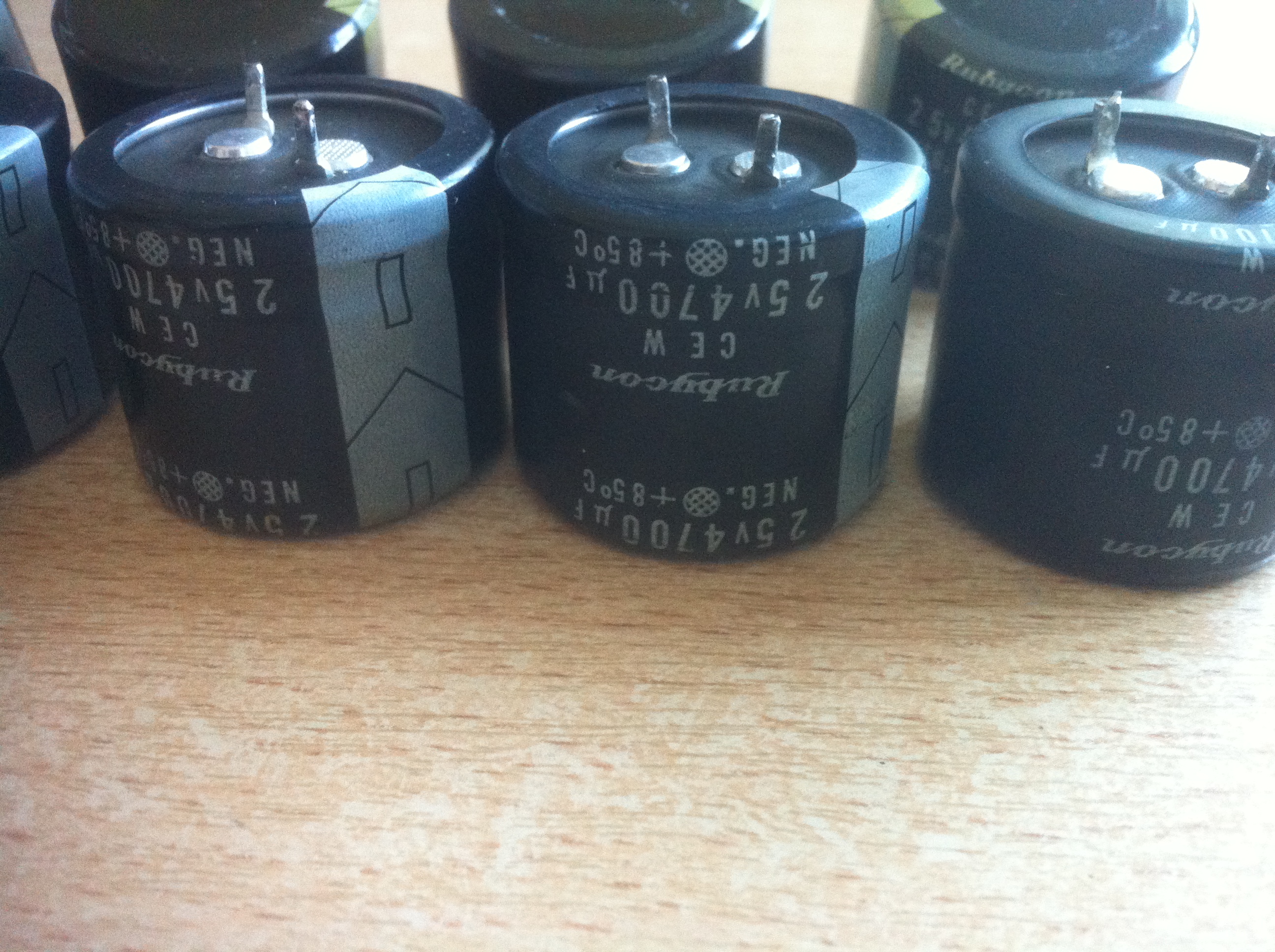

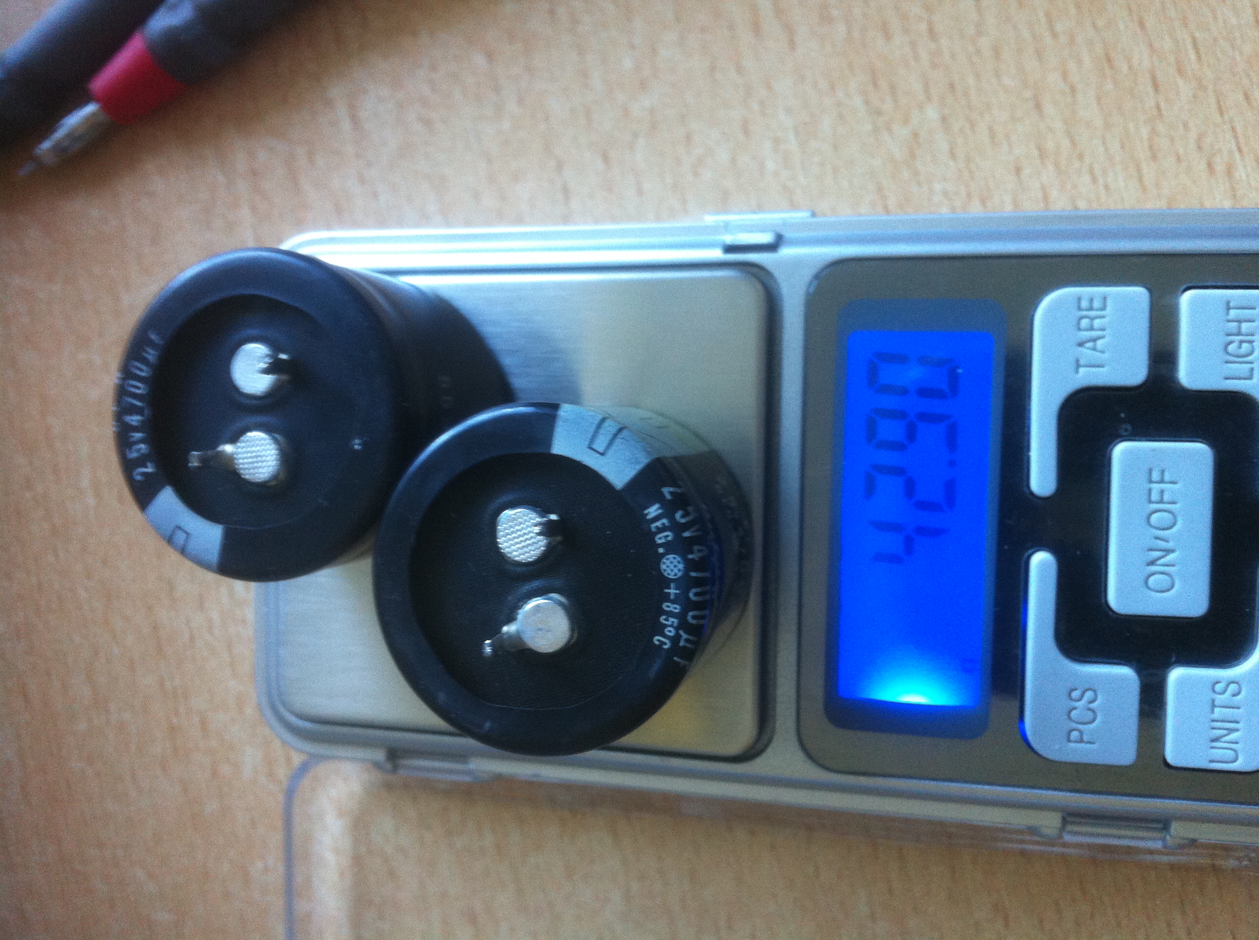

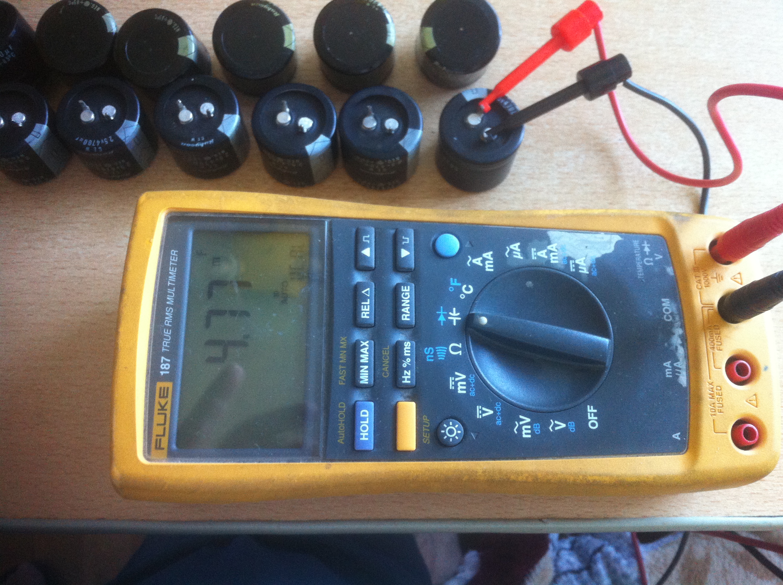

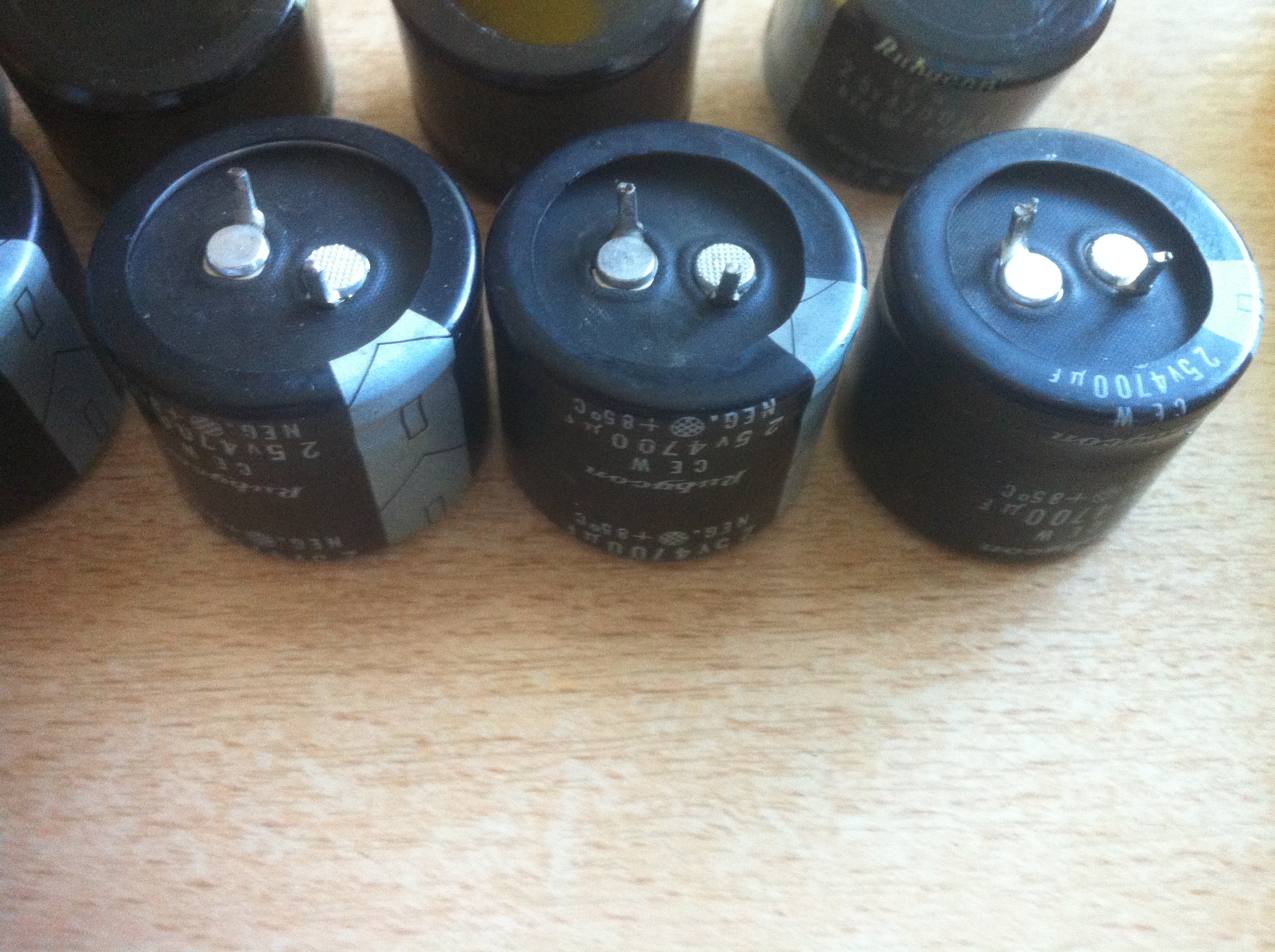

    Вот самые оригинальные из промоборудования митсубиши (китая ни одной детали ), ножки магнитятся,катаются,термоусадка не на всех ровная , показания и вес почти у всех ровно-и это Япония поверьте.Нажмите на изображение для увеличения.
