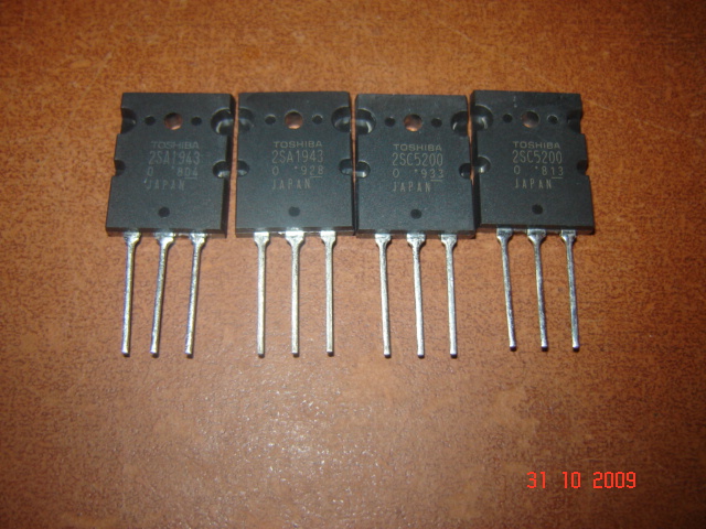

  11. #770
    03.08.2009
    10
    По умолчанию Re: Фуфло?
    По случаю тут зашол в магазинчик деталюшек, и наткунлся на вот эти транзюки. 115 рублей пара. Фуфло? Еще напрягает то, что у левого 1943 маркировка краской, у остальных лазером.

  13. #772
    03.08.2009
    10
    вам что мешает хотя китайским мультиметром емкость коллекторного перехода померять? и
    Померял у двух пар, между Б и К у 5200 ~720пФ, у 1943 ~ 1300 пФ. Мерял китайским М890. В даташитах указано 200 и 360 пикофарад. Фуфло получается?
  14. #773
    10.03.2004
    2,702
    В даташитах указано при нулевом смещении? Или при запирающем? А это сильно большие две разницы.
    Yours Aye, Ilya
  15. #774
    03.08.2009
    10
    Для 5200: Cob => Vcb=10V, Ie=0, F=1MHz. Оно?
    Пролистал ветку (иногда полездно оказывается ) нашел пару фоток, на вид мои оригинал. Осталось с емкостью разобраться. Кстати еще латералы 2sj162+2sk1058 предлагали, но смутила надпись на них, оказывается оригиналы, завтра поеду брать.
    Последний раз редактировалось DT990; 31.10.2009 в 17:34.
  16. #775
    10.03.2004
    2,702
    Значит, при запирающем, а это статическая емкость и обратноквадратичную зависимость от запирающего напряжения имеет. Читайте буквари
    Yours Aye, Ilya
  17. #776
    03.08.2009
    10
    boatsman, Бум значит читать . Спасибо. И .Васильев тоже за направление.

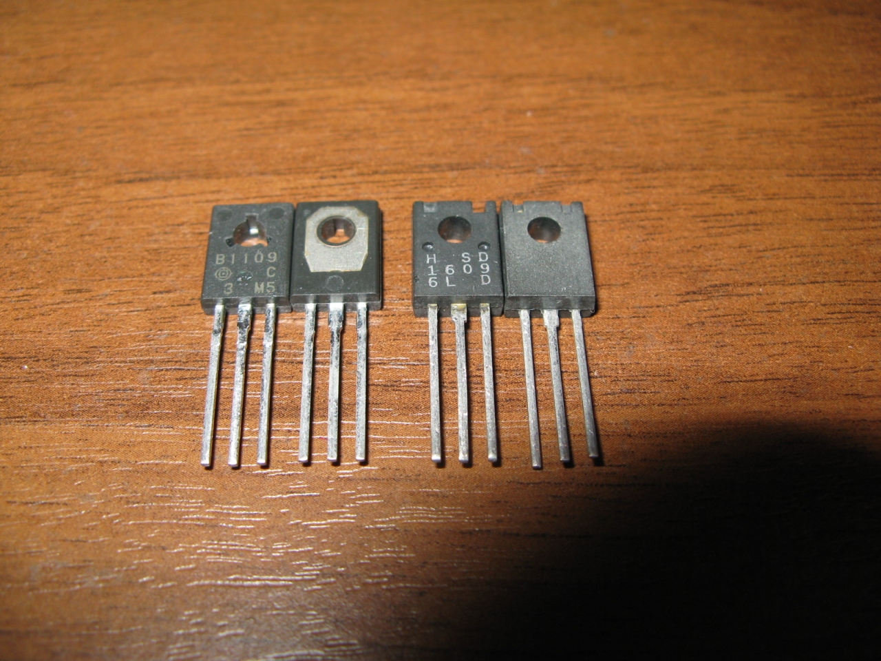

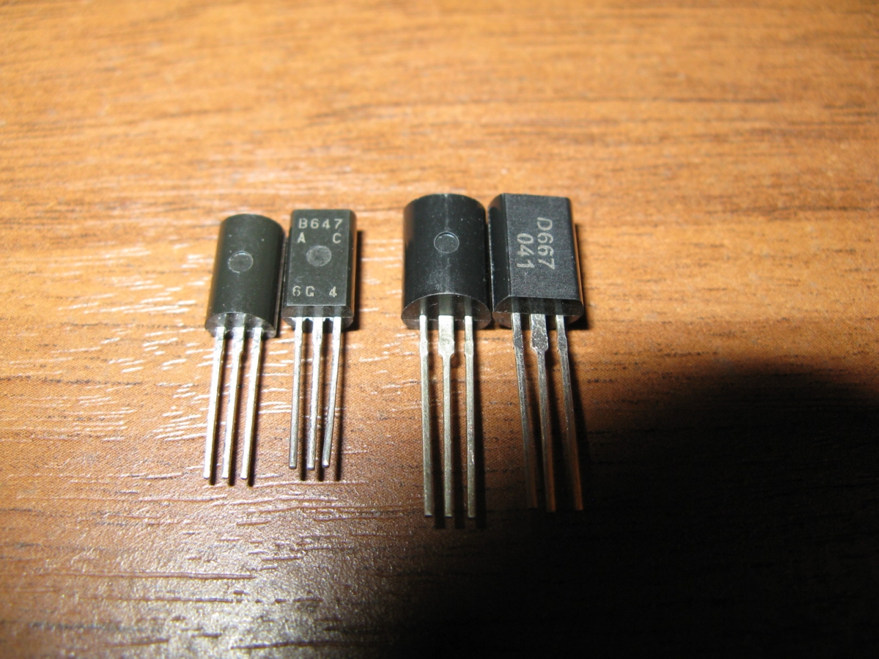

  20. #779
    Частый гость Аватар для az967
    03.05.2008
    204
    Цитата Сообщение от Axygen Посмотреть сообщение
    Точно такие же видел у нас в магазе, тоже маркировка краской. Смутила цена - 110р пара. Неужели оригинальные могут так стоить? Раньше помню брал по 90р за штуку.
    А вот ещё имеются в наличии (см. первое фото). Это комплиментарная пара 2SB647 / 2SD667. Такие делает только хитачи, но почему тогда они разных размеров и по разному оформлены?
    647A - транзистор с более высоким допустимым напряжением Vceo -100V. Те, что без суффиксов, как 667й - Vceo 80V. Может этим и обусловлена разница во внешнем виде, те, что без "A" могут быть старой версией, не знаю. В пары надо либо 647A/667A или 647/667. У меня есть пары 647/667, но пока не придумал куда их применить из-за малого запаса по напряжению.
  21. #780
    13.06.2008
    141
    А вот на втором фото тоже комплиментарная пара 2SB1109 / 2SD1609. Слева - точно оригинал, хитачевский, а вот справа что за зверь? Их ведь только хитачи должны делать, почему тогда внешность не как в датащите?
    Слева да, точно оригинал, а справа видимо подделка т.к. делает такие вроде только хитачи.
    Подскажите насчет 2SB649AC и стаба LM317: У стаба смутил очень тонкий фланец, а у "хитачей" отличие по виду от 2SB1109 на фотах выше. Еще фото MJE15032G, кажется фейк. На ножках видно желобки. Все это брал в митраконе...
