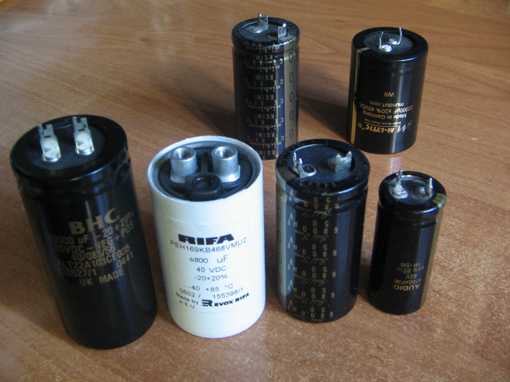

    Я скажу - нужно слушать. На собственном опыте убедился - они могут быть 1:1 с оригинальными внешне и при этом не играют нихрена. Китайцы. Эти внешне доверия не вызывают.
    Ещё не купил, да и покупать наверное не буду, уж очень сильно похоже на подделку.
    Ставил такие конденсаторы в усилитель с однополярном питании на выход. Nichicon 6800x50V, как звучали не понравилось, RIFA 6800x40V тоже не проявила себя случшей стороны.Хорошо звучали мацушита 4700x63V, лучше всего из четвёрки проявили себя BHC 10000x35V,сейчас они стоят в усилители. Mundorf пока не ставел. Плёночными кондёрами не шунтировал.

    А по существу по nichiconам, тоже были сомнения как у Elms.
    Похоже у них 2000 год 38 неделя выпуска и даташит у них дожен быть другой.

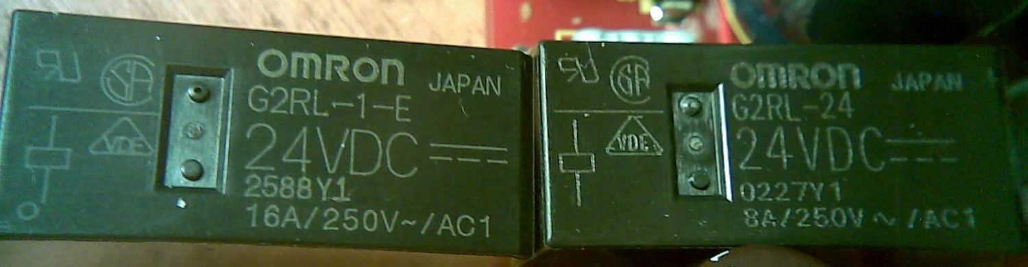

    Купил OMRON G2RL-1-E. Для начала смутила цена- 69.80. Потом , при сравнении с имеющимся (на плате от Vidalgo) задумался сильнее. Шрифт немного другой, маркировка не гравировкой, а краской... правда реле чуть разные (на плате G2RL-24). Какие варианты маркировки встречаются? Краской нормально? В остальном сделано аккуратно, надписи четкие, от корпуса к корпусу не плавают. Брал тут- http://www.elitan.ru/price/index.php...ywhere&mfg=all

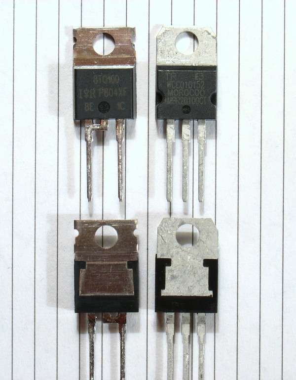

    Кто может что сказать об этих шоттках? (8TQ100 и MBR20100)
    У правого - что за производитель такой TR и что за надпись Morocoo?
    И там, и там - лазерная гравировка
    Сбоку видно, что у обоих - подложка медная
    Может кто выложить фотографии заведомо настоящих?
    Ну или хотя бы обнадежьте - ставить в усил или поостеречься?
    PS Куплены у нормального продавца со стажем на минском радиорынке

    Ребята,а я что б не попадать на всякую ерунду последнее время просто беру наши КДШ2968ВС. Доволен. А брать MBR30100 фиг знает кто производитель. Так они ток может и держат, а вот по обратке дохнут.
    По вопросу, ИРка похоже настоящая, а то другое кто производитель? ST? Так значек ST должен быть.

    сильно похоже на STm,и страна производства совпадает.Морроко.

    В принципе,шоттки от ST-это еще не заведомый левак.но как бы,не первый сорт..

    Так в том то и дело, что удивило - MoroCOO надпись

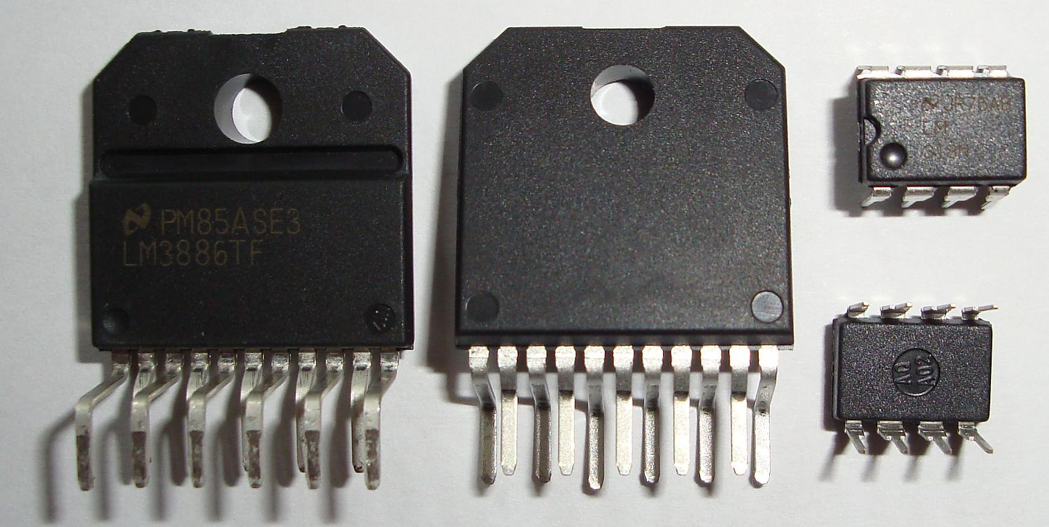

    Купил LM3886TF и LM318N на митинском. Похожи на правду? Смутила маркировка.

    А что именно смутило? Очень похожи на настоящие...

    Собирал пару лет назад мауро, осталась фотка, глянул там маркировка и у 3886 и у 318 белой краской. Здесь похоже на гравировку. Ещё гдето читал про следы на ножках от проверочного прибора, у этих 3886 всё чисто.
