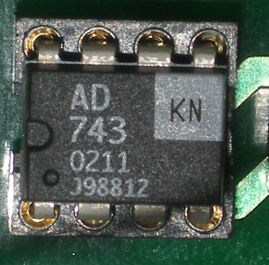

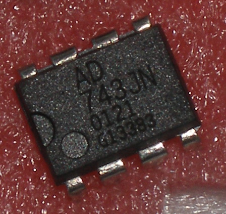

    Ну вот и я нарвался. AD743JN брал в базе электроники. Маркировка еле читаемая, по сравнению с AD743AN (брал в Эльфе, когда были). При вводе в эксплуатацию показали Ку=-4, т.е. выходной сигнал где-то в 4 раза меньше входного. Пляски с бубном и резюком в обратной связи результата не дало. Замена на "эльфовские" лоб в лоб восстановила справедливость и девайс заработал. (схема - lynx04). Фото приклею позже. К стати написал в "базу" мол так и так. Идет 3-й день ни ответа ни привета.
    p.s. "БЭ" вышла на контакт и предложила вернуть деньги. Зачет в ее пользу. Так же сообщила, что данный ОУ снят с производства. Значит подделок будет встречаться еще больше.
    который на плате - оригинал, на полиэтилене - походу фэйк, а может брак, хотя скорее фэйк.

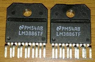

    Подскажите, мои LM3886TF фуфло? Судя по сообщению, это вроде как нормальное явление, или я чего-то не понял?
