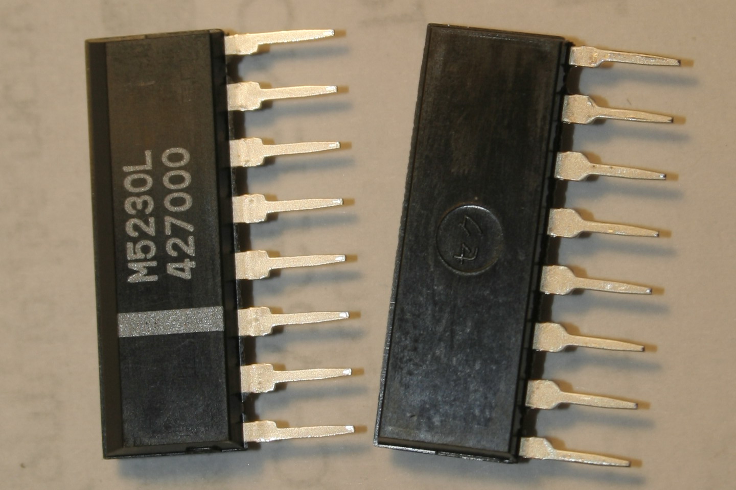

    Господа, посмотрите пожалуйста...
    Приобрел тут по дешевке, сомнения гложут...
    m5230l
    На задней стороне какие-то страшные символы...
    Спасибо

    Поиск дал https://forum.vegalab.ru/showthread....ghlight=m5230l
    (пост 231)
    Есть надежда...

    Есть надежда...
    У меня такая же... Тоже надеюсь, но пока в тумбочке лежит. Брал в Элитане.
    это Дхарма инишиатив
    У меня в кружочке было написано malay
    микруха была добыта из видика мицубиши.

    amplifier, У меня такие-же, проверены на питании входном 20 вольт и при токе 20 ма(12 вольт). Сравнивал с заведомо оригиналом. Отличий не нашел как осцем так и тестером.

    Посмотрел свои 5230 - один в один с фото. Видать других нонче и не бывает. Есть из разных партий. Так иероглиф в кружочке отличается даже в пределах одной партии.

    amplifier,
    Таких 12 штук из лежит.
    3 шт из них шумят на выходе сильно.
    Оригинал должен с знаком фирмы изготовителя идти.
    Одним словом Китай, так повезет похоже...
    Интересно, где сейчас родные найти можно...

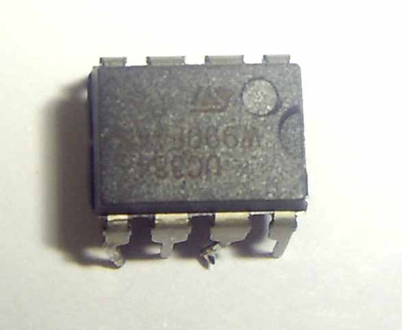

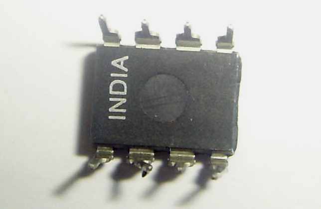

    Закупили партию UC3843, нерабочие, выводы висят в воздухе.

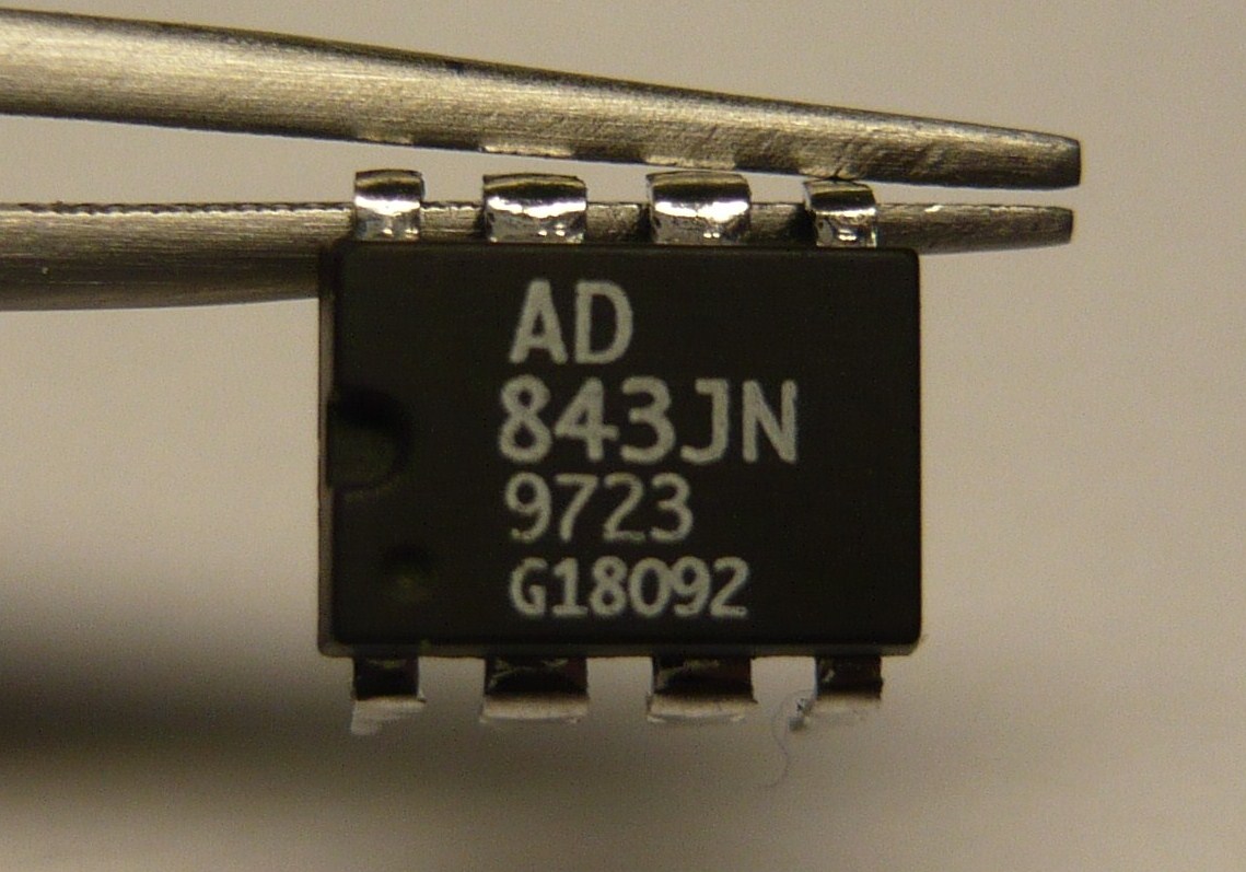

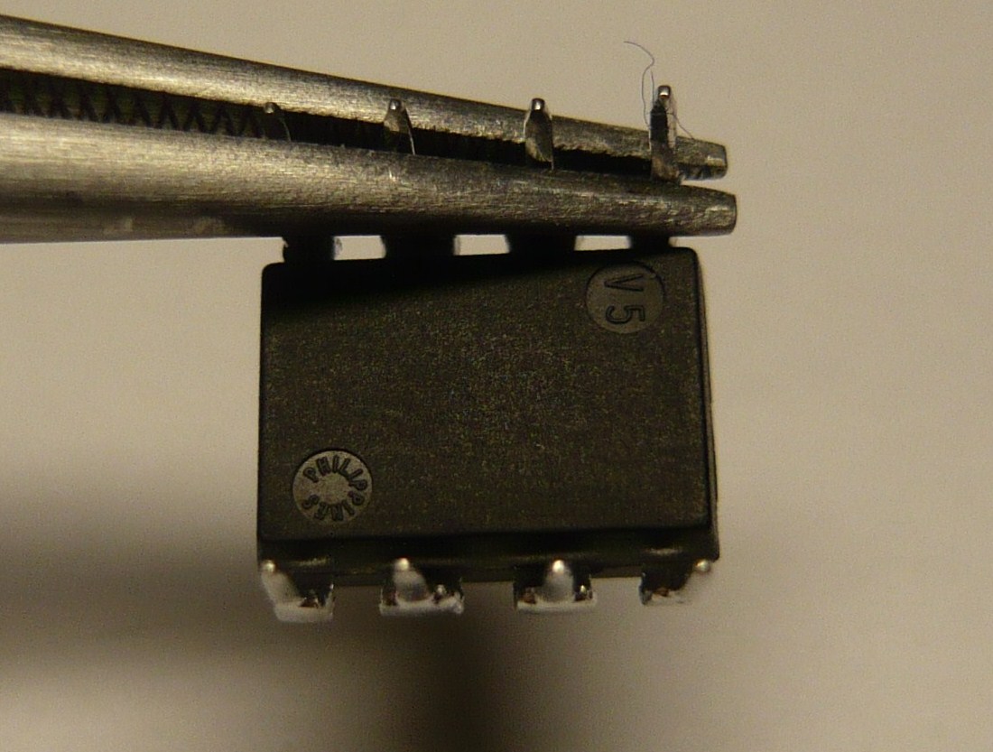

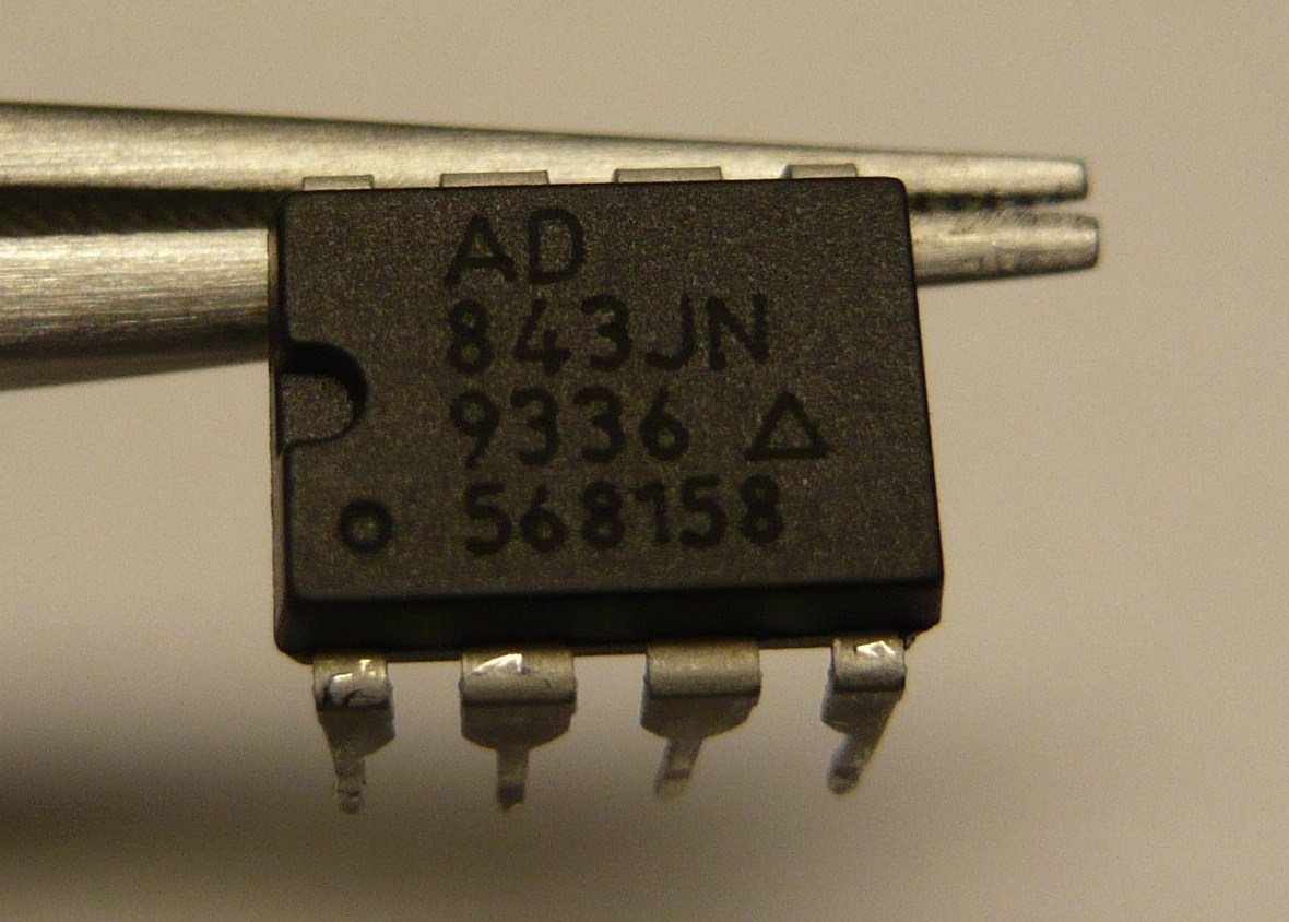

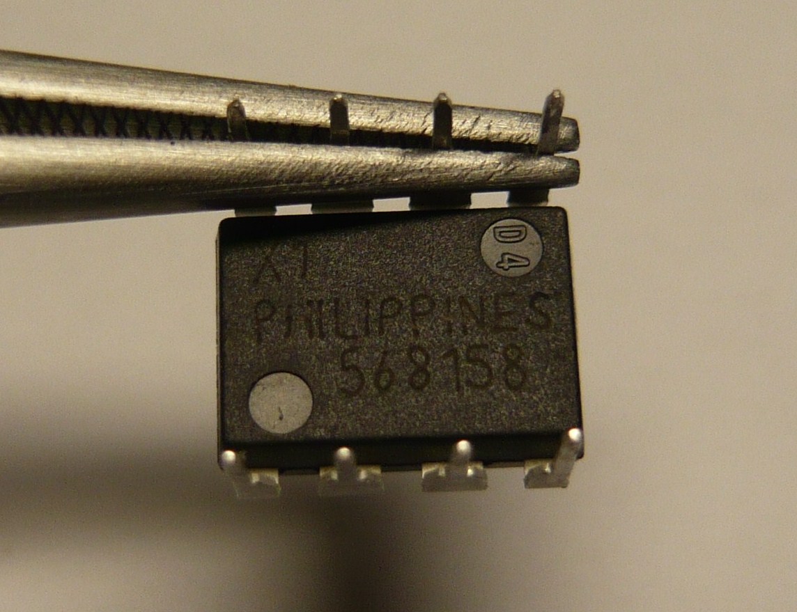

    Народ кто подскажет они настоящие или нет?

    Rincewind
    У меня типа настоящие AD845 есть, так у них маркировка сверху лазером коричневая, видно плохо, хорошо только при нормальном свете и если смлтреть на ОУ прямо, снизу надпись Филипины белой краской ровная.
    У Вас на втором фото *ровная надпись* похоже на фуфел да и остальные совсем не внушают доверия.
