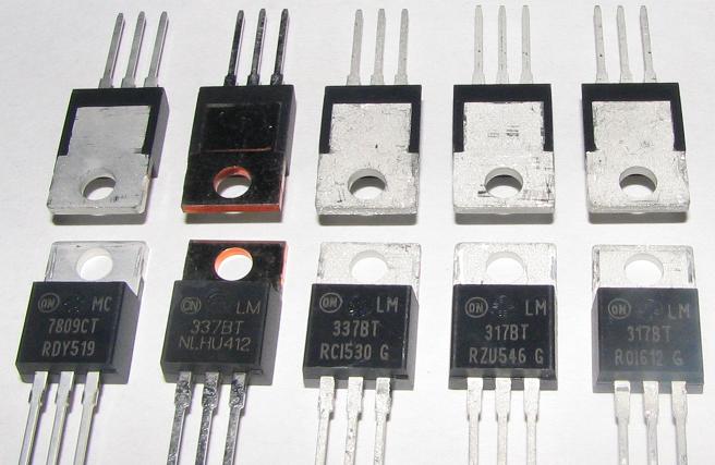

    Цитата Сообщение от Charlez Посмотреть сообщение
    А что скажете о LM317BT от ONS, тот, что в середине?
    У меня LM-ки от ONsemi с никелированным фланцем, похожи на ту, что слева.

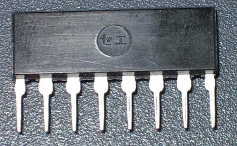

    Кто-нибуть, сфотографируйте пожалуйста "нормальные" M5230, а то дома валяются 4-ре маркировка нечеткая, торцы необработаны. Завтра фотки приатачу, если не забуду

    Charlez,
    У меня тоже есть регуляторы ON semi. Тоже похожи на тот, что слева. Но таких, как средний не видел никогда...
    Fairchild*овский похож на родной, а вот ST очень много различных маркировок есть...

    Сегодня получил посылку из Чипинфо. Сфотал вместе со своими LM317BT (на фото получилась несколько светлее, но на самом деле тоже самое.). Вот тоже самое, но на моих чуть более размазана маркровка, остальное все точно так же. Надеюсь все же обе не подделки.

    Вот фотки M5230L. Высказываите свое ИМХО

    Я так понимаю ИМХа ни у кого нет Ну кто-нибудь, скажите чего-нибудь

    Насчет М5230 - у моеи серебреняя линия у третеи ножки (не криво!), знак Мицубиши отсутсвует, надписи M5230L, 427000, на заднеи стороне в мальенком кружке 2 иероглифа (впрессовано)
    Charlez

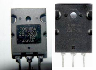

    В общем так скажу... На фуфло похоже. Я иной раз перестрахуюсь - лучше не левый ST возьму (поддельные ST ни разу не встречал), нежели "сомнительный" ONSemi по завышенной цене (по сравнению с ST), который в ЛУЧШЕМ случае может оказаться перемаркированным ST, или вообще невесть что....
    А вот в чип и дипе странная фигня с 1943/5200. 1943 очень похожи на оригинал, а 5200 - нет Жаль с собой фотик не взял, манибэк сделал, уж больно они "лево" выглядели... Корпус топором сделан, про маркировку вообще молчу, будто Ляо расписывал....

    kostikSU,
    Сфотографировал cвои M5230. Вроде не левак.
    У меня такие же. Показатели вроде в пределах нормы. Надеюсь, что не левак.

    Crunch, M5230 у меня точно такие же, и серийник тот же

    Crunch, спасибо. Получается у меня левак. Привозили из чип и дип-а

    Денис, у всех моих 317/337/78XX в кружке на корпсе нанесены цифры. Очень похоже что все родные. Например мне приходил транзистор 1532 от онсеми с позолоченым корпусом а позже пришел обыкновенный, но он по безсвинцовой технологии сделан был.

    Dmitry Korneev, На моих тоже есть циферки в кружке.

    Charlez, Та 337, что слева (желтая) похожа на настоящую - у меня сэмплю такие. А вот правая - ХЗ. Фланец очень уж непрезентабельный.

    Deniss, Справа очень похожа на безсвинцовую технологию
