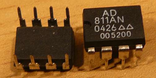

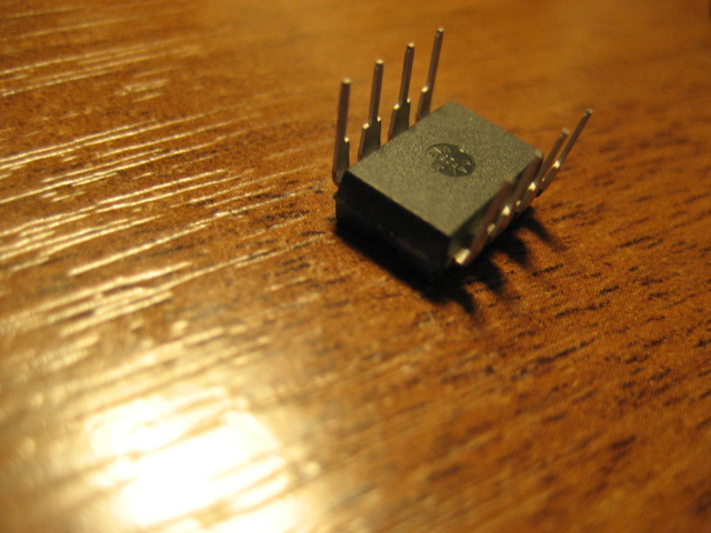

    Коллеги, никто не сталкивался с такими AD811AN? На первый взгляд все в порядке - при работе в схеме достаточно сильно нагреваются (ток потребления не измерял), при отсутствии хорошего шунтирования питания "заводятся" на СВЧ. Снизу хорошо заметна потертость корпуса, получилось сфотографировать маленький пятачок снизу, хоть и малоинформативный. Выводы похожи на бессвинцовые. Приобретались давно (если не ошибаюсь, 2004 год), но только сейчас засомневался в их оригинальности, поскольку другие ОУ от AD выглядят иначе.

  11. #530

    По умолчанию Re: Фуфло?
    разве проблема включить в разрыв питания резик,и по падению вычислить ток покоя?
    Не проблема. Просто не стал делать, поскольку ОУ нагреваются ощутимо, при этом СВЧ на выходе нет. Это само по себе уже говорит о достаточно большом для ОУ потреблении.
    Я засомневался в оригинальности этих ОУ потому, что другие AD811 выглядят иначе.

    Soundwise, вместо этих AD811 я включал OPA27, OPA132. Разница - небо и земля (в пользу 811-х). Данные AD811 были установлены в качестве I/U для PCM1704.

    Lexus

    Виталик, спасибо! Похоже, что мои AD811AN все-таки оригинальные.
    Только буковки на тыльной стороне, у моих выпуклые, а у твоих вдавленные. Штамп разный?
    Мои куплены у оф. дистр. AD.
    Надписи на тыльной стороне выпуклые. Это на фото так может показаться - фотографировал через увеличительное стекло.
