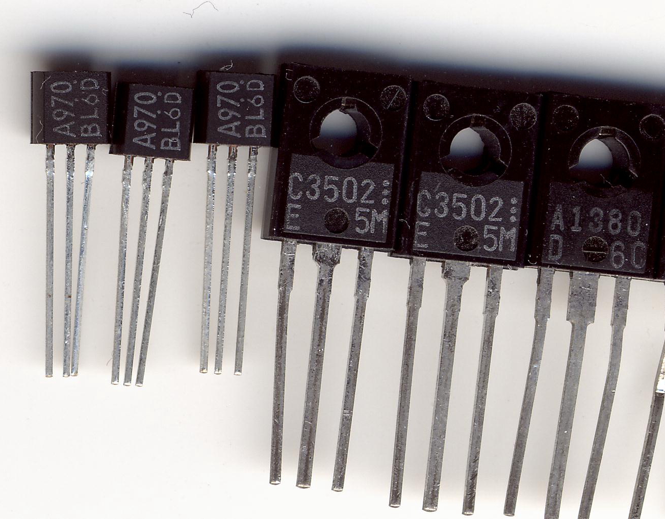

    По случаю сборки ВП2006 купил 2sa1380/2sc3502 и ещё 2sa970. Что скажите ?

    У группы D и E сильно могут отличаться беты (в два-три с половиной раза).
    А так 1380\3502 похожи на настоящие

    Hfe сейчас по мерю,если будет мала так я 1380 с буквой Е поищу.

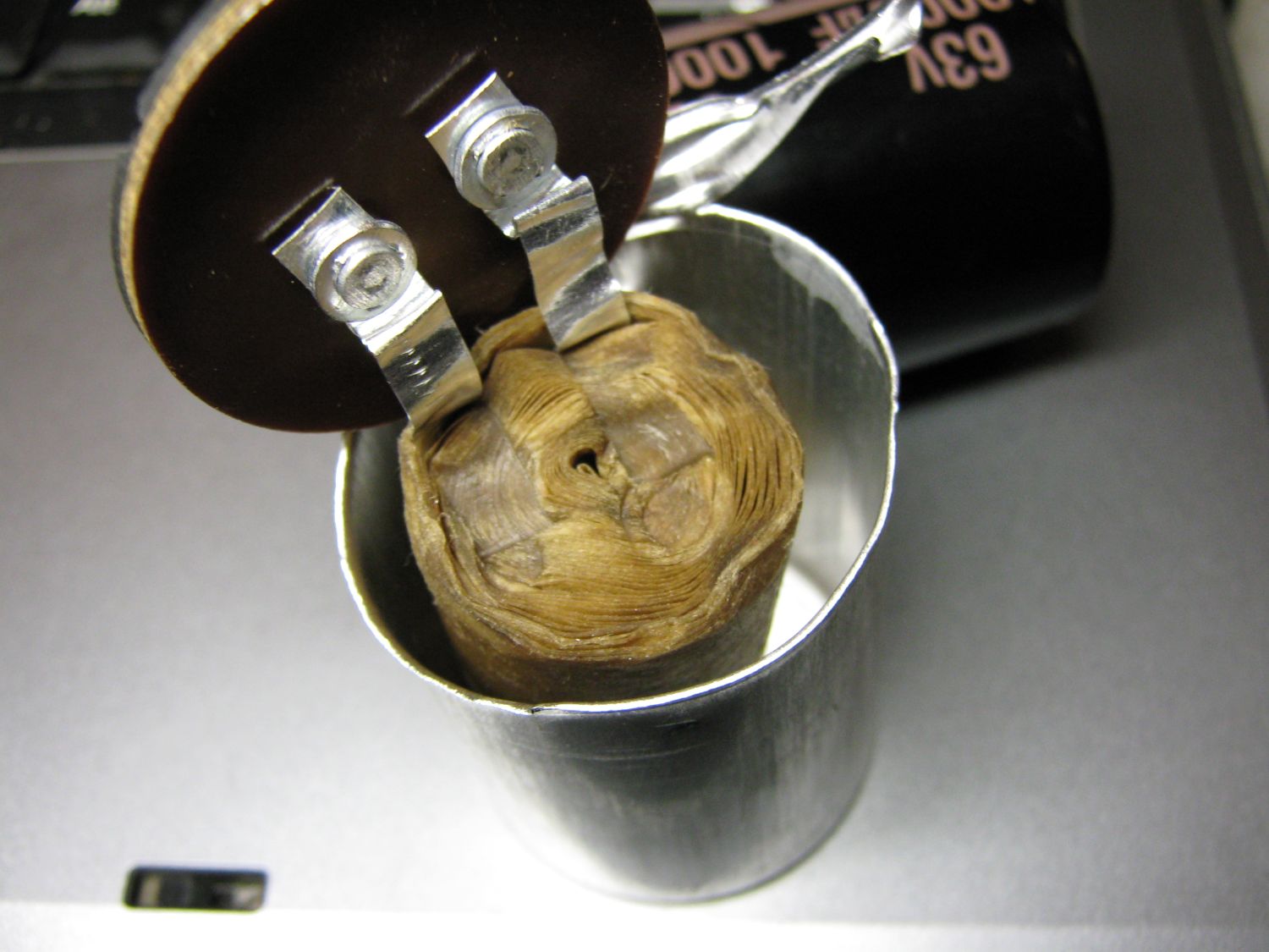

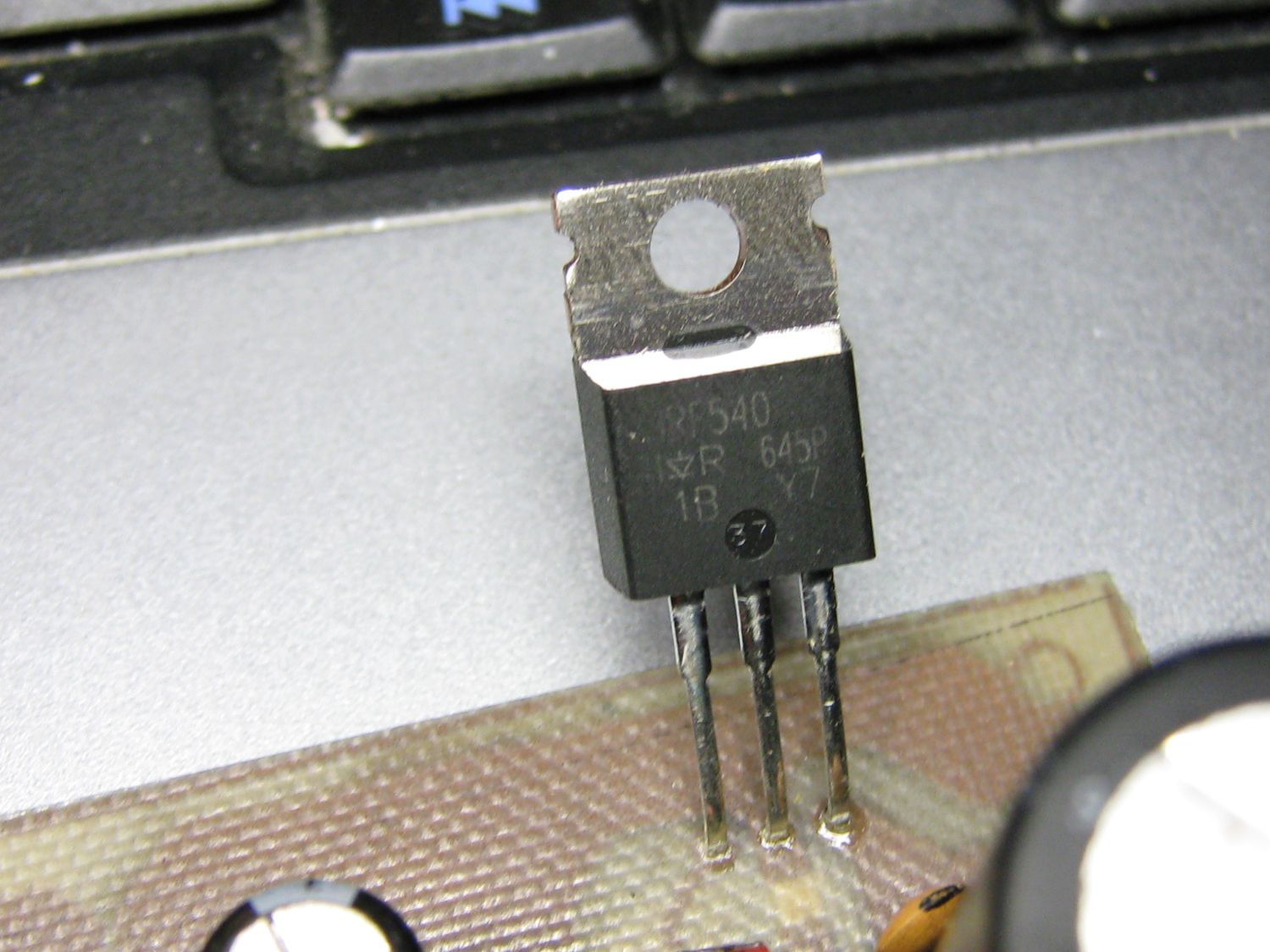

    Вот на митинском, попались интересные 540вые. 16рублей за штуку, кто то может сказать по поводу этих изделий. Для примера привожу фото оригинального 540 от IR.

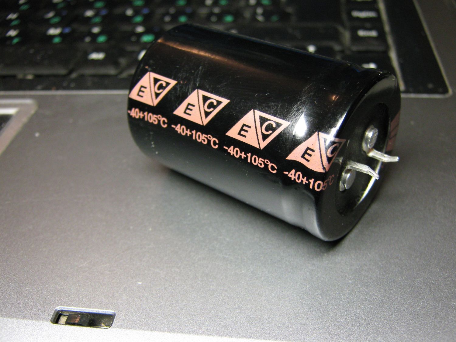

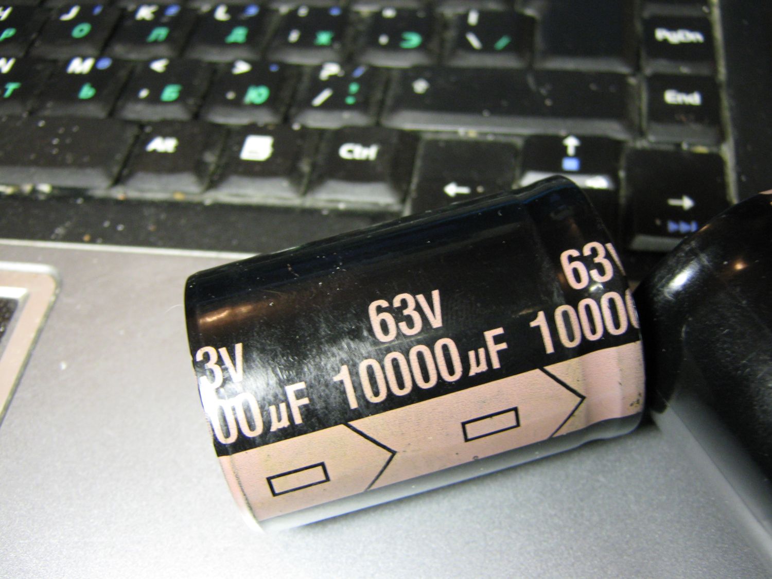

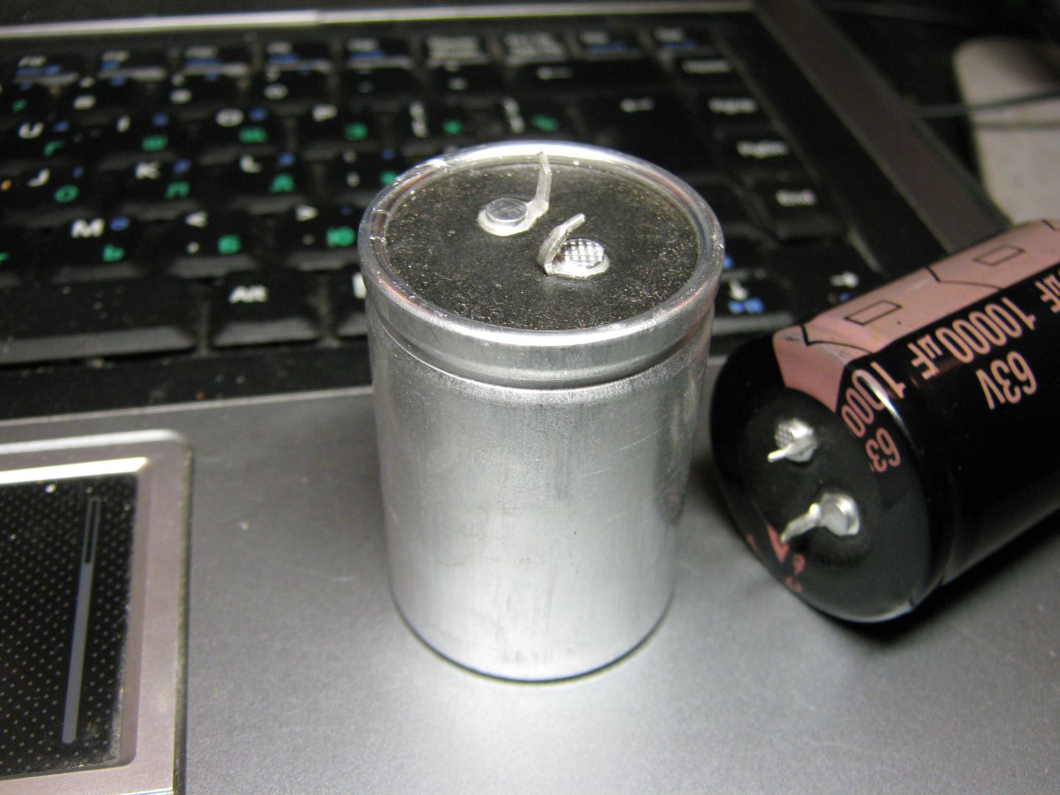

    Также все тамже на митинском радиорынке было куплено 2 конденсатора 10000мкф 63в, когда принес домой и положил на стол, заметил очень странное явление для конденсатора, это смещенный центр тяжести . Вскрыл один. Просто интересно, это нормально или нет? К сожалению такую емкость нечем мне померить

    Pscyho, Слева- Fairchild , справа IR.
    Конденсатор конечно левый.
    конденсатор вьісох
    буквально

    ZeReX, млин я взял точно такие же sa1380/2sc3502 и долго шкрябал 3502 - ну не нравился он мне да и маркировка какая-то странная, а оказывается нормальный , кстати это Sanyo ? А куда в ВП 2sa970 ?

    Филипс бери. 2sa1302/2sc3281 Тошиба раньше делала сейчас они их уже не производят. Саньё никогда такие приборы не делал.
