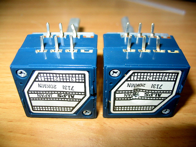

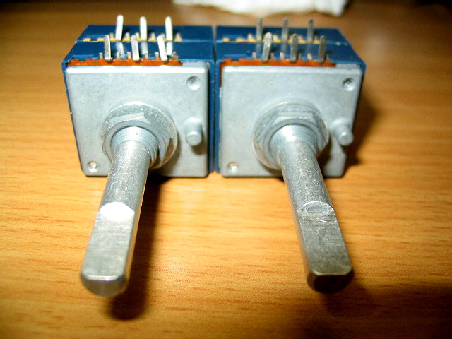

    Предлагают вот такие ALPS
    Не пойму, оригинал или левак?
    Что-то я точек сверху не вижу.

    Завсегдатай Аватар для Elms
    21.12.2008
    3,513
    Вопрос Re: Фуфло?
    Извините что перебиваю. Здесь есть оригинал? Какова на ваш взгляд разумная цена?

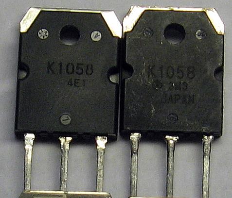

    Вопрос к тем, кто имел опыт покупок на eBay.
    Купил 2SK1058/2SJ162 на eBay, платил через PayPal. Приехали. На вид сразу показались подозрительными, так как у меня уже был опыт применения этих транзисторов. Начал с промера входной ёмкости - у этих "2SK1058" оказалась 3.3nF! То есть 100% фуфло. У 2SJ162 ~700+-20pF. У оригинальных ~640.
    Посоветуйте как поступить дальше. Можно ли отменить покупку, если продавец написал, что возврат - 7 дней и за мой счёт? (посылка шла 2 недели).

    Кроме того, у липовых "1058" оказалась цоколёвка GDS, а не GSD и напряжения щупа мультиметра в режиме "диод" хватает только чтобы их слегка приоткрыть: сопротивление канала ~1.7 кОм, тогда как у настоящих - доли Ома. При этом 2SJ162 пока выглядят честными.
    Вот фотки, слева - настоящие, справа - те, что пришли с eBay:

    попробуйте в переписке с продавцом оперировать параметрами котрые измерили у купленных у него экземпляров..
    Ну это однозначно левак- цоколевка не совпадает, это вообще . Тут надо смотреть что выгоднее, если в этой ситуации можно говорить о выгоде - выкинуть их в мусорку или отправлять назад. Пересылка то недешевая.
    Так дорогой мусор получается.
    Сначала попробуйте связаться с продавцом, если нормальный, то ему проще будет решить вопрос без шума и пересылки левака назад.
    Если нет, то можно открыть диспут на paypal, там есть такой пункт: "поддельный товар" и потребовать от продавца компенсацию и за товар, и за его пересылку.
