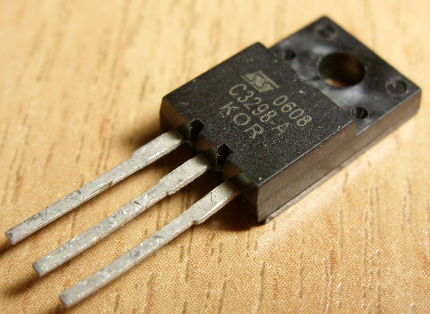

    может просто производитель другой ? - а начинка нормальная
    возможно,можешь сам проверить.
    Транзистор в корпусе ТО220F не похож на оригинальный,это толи подделка под самсунг,толи... затрудняюсь сказать.
    а каким методом проверить ? Разобрать ? - но у меня нет эталона с чем сравнить.
    Простите, за неграмотность в этом вопросе -ткните пожалуйсиа носом где можно почитать про бэту и как её измерять, и на ещё какие-нибудь параметры, по которым можно судить о фуфлыжности транзистора.
    разбирать безполезно.Нужно иметь прибор для проверки транзисторов и диодов.Измеренные таким прибором параметры,должны соответствовать заявленным в даташите.
    я просто не помню где можно почитать сразу обо всем,о чем ты спрашиваешь.Можно собирать инфу читая форумы,в том числе и этот.

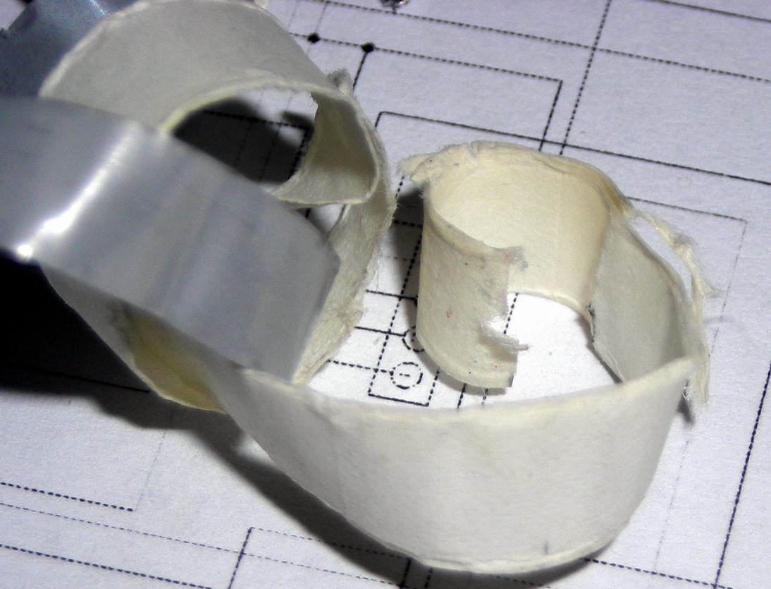

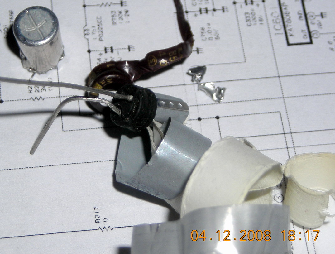

    сфотографировал свой силмикII.
    Похоже в качестве сепаратора дествительно шелк.по крайней мере не бумага,это точно.

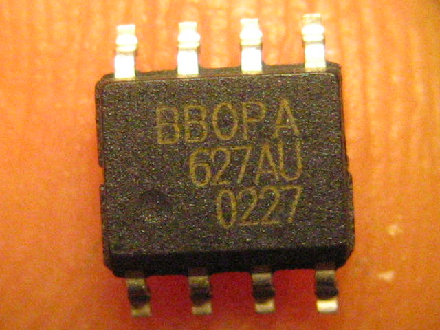

    Фейк?

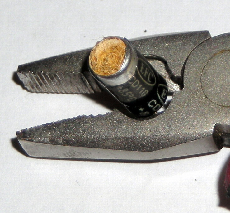

    фэйк??

    В электролитах типа "Чанг" можно и не такое увидеть

    фэйк??
    А оно работало
  12. #451
    26.12.2004
    оттуда
    3,667
    По умолчанию Re: Фуфло?
    Раз крышу снесло-значит работал.
  13. #452
    29.01.2007
    2,811
    Сработал

    А по #448 ни у кого нет мнений?

    на 448
    У всех виденых мной оу ВВ маркировка белой краской и буквы ВВ потолще
    раз в 5,так что скорее всего перемаркер.А цена какая?

    Цвет краски не показатель. Последний раз мне пришли сэмплы с маскировкой таким же цветом. И шрифт тонкий. Цена у 627-х да, архиподозрительная. Практически оптовая с фабрики. Брал в Элитане. А на брюхе у микрух этих что то должно быть?

    Если соик, то должно вроде быть клеймо либо в кружочке либо просто код. Хотя фиг его знает.
    На одной, на пузе видны фрагменты (8) (4(А?)) (0?) (6)....потер графитом, что то вроде 8436 или 8486

    У меня на opa827 в два ряда в кружочке M76 D15, на tle2142a в один ряд 48С23 без кружка. Микрухи сэмпловые.
    Кстати почему у TI не спросить напрямую, они легко идут на контакт, отвечают сразу же.
    С англицким туго.
    Буржуи зачем то измеряют сопротивление pin1/5. Вот тут

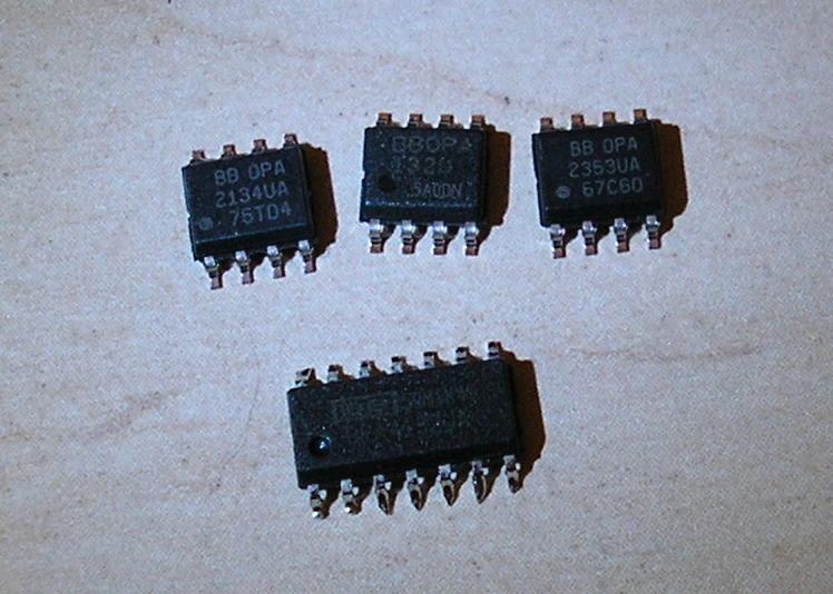

    qwerty, вот фото некоторых оперов от ТИ в соик. На моем фото 100% оригинал.
