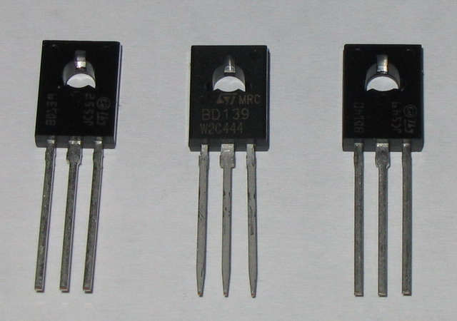

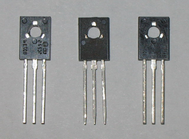

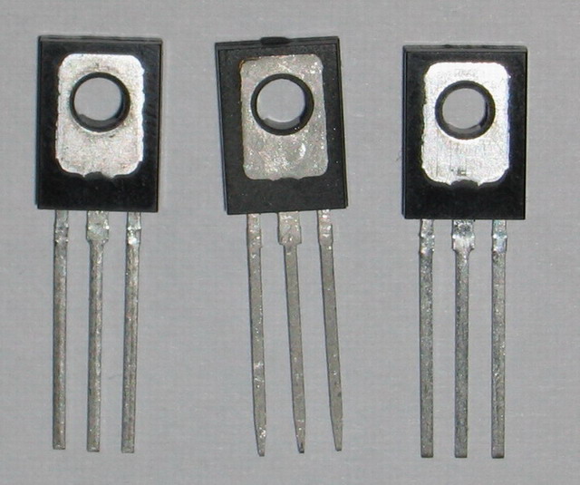

    Что можете сказать про эти транзисторы?
    Слева-направо: BD139, BD139, BD140.

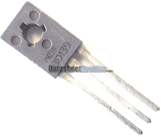

    Посмотрите, это они?
    Сходство конечно есть Вот нашел фотку в инете.

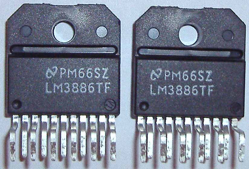

    Приобрёл на днях в чипе на беговой. Насторожило расположение надписей.
    21.06.2006
    Ukraine
    697
    По умолчанию Re: Фуфло?
    Afaik филипсовские BD139/140 опрессованы светло- серым пластиком и маркированы черными буквами.

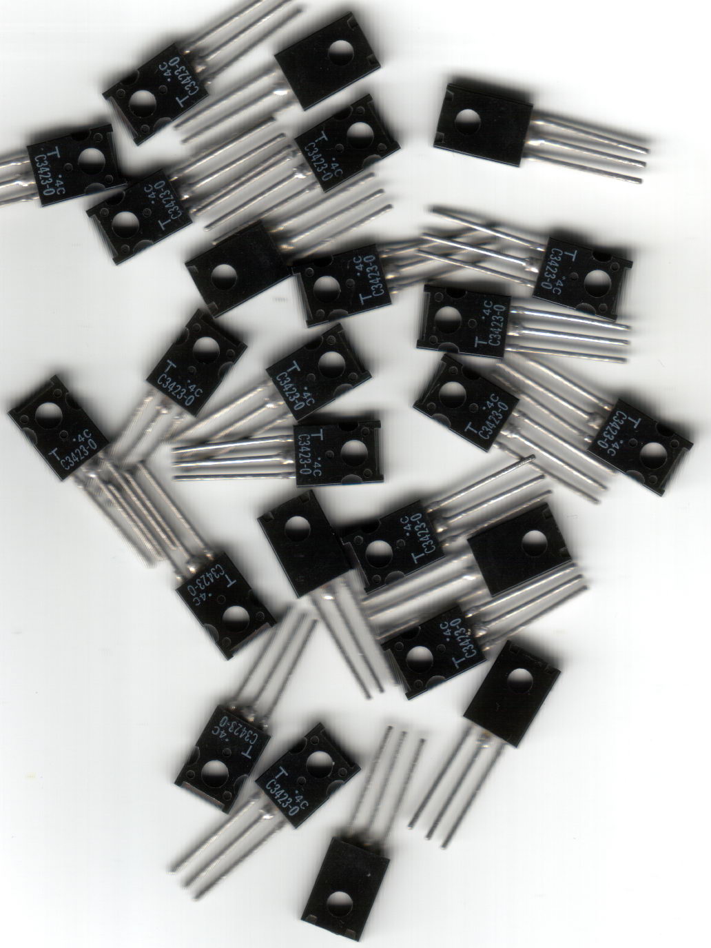

    18.09.2005
    Краснодар
    627
    Внимание! Re: Фуфло?
    А это фуфло? Приехали из штатов ))
    Сорри за качестро, сканер древний
