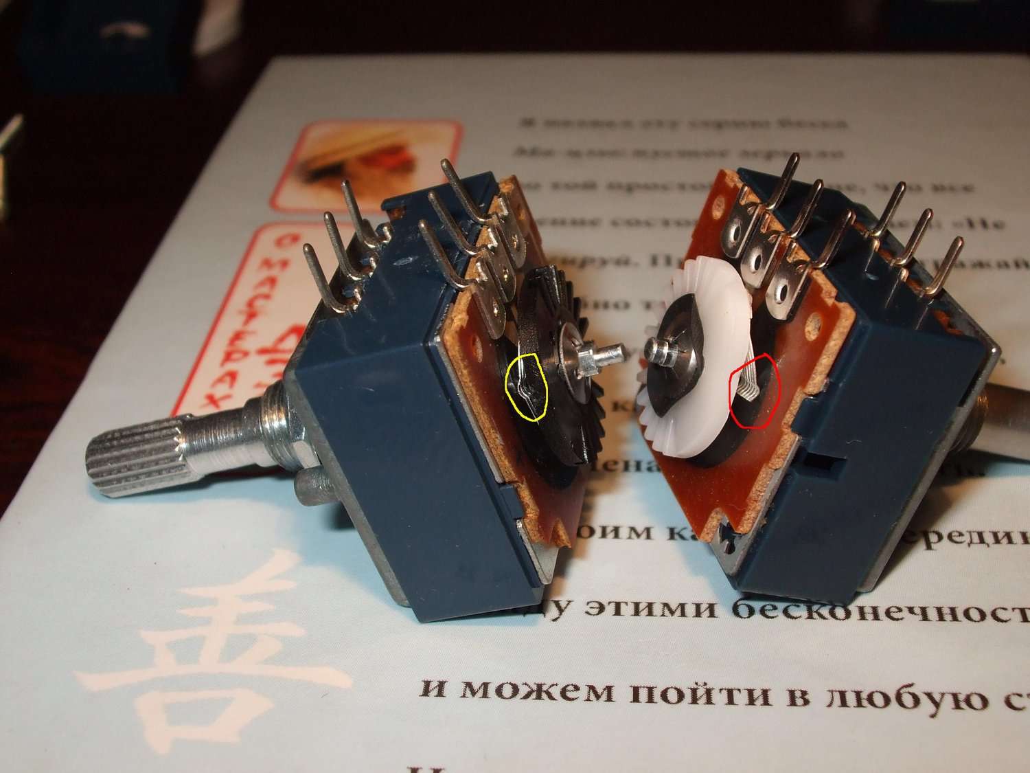

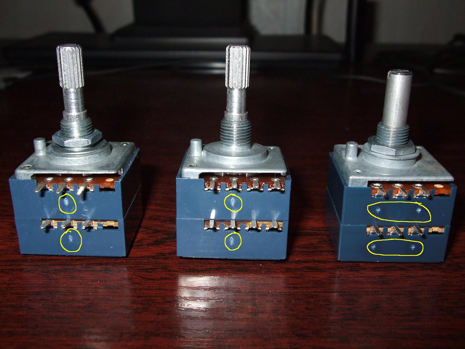

    Black_Panther, какой же это оригинал?! тот же RH2701! совершенно верно,у них такого обозначения нет! но это для тех,кто знает и внимание обращает... )) для того и затеял....
    Добавлено через 1 час 31 минуту
    ну что-ж,продолжим.... выбирайте,какой нравится
    смотрю, картинки пропали... добавил...

    тут,к сожалению разрешения моего аппарата недостаточно,что бы увидеть кач-во литья пластмассы,но оно видно ...тканевая прокладка,винты и т.д. ах,да! при вращении ориг. крутится,как мягкий галетничек,т.е. гребенка на круге и крышке ненапрасна...
    Добавлено через 1 минуту
    Добавлено через 6 минут
    надеюсь,кому-то это пригодится.... я потерял 16$ на каждом... (ведь продают по цене настоящих! гады... ) плата за опыт...
    и,как принято,благодарности... Thanks to:
    Подделка - слева и в центре (fake - left and centre) - leadsbeauty... думаю,не ошибусь,если скажу,что ibeststore и bibibenneyпродают это же...
    Оригинал - справа (original - right) - audiotek168 и другие порядочные продавцы...
    сорри за английские вставки... это для тех,кто в поиск будет вбивать на англ.язе.... они тоже люди.....
    Последний раз редактировалось Vlad_LV; 12.11.2008 в 22:05. Причина: Добавлено сообщение

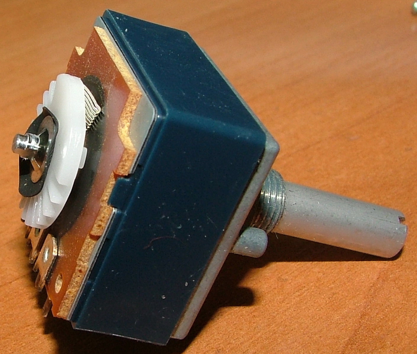

    Оригинал вот такой:

    Оригинал вот такой:
    ну да.... только это уже с мотором.... (не привидение,конечно...)

    Vlad_LV, Так видно даже что шрифт на наклейке правого альпсовский.
    для знающего - да...

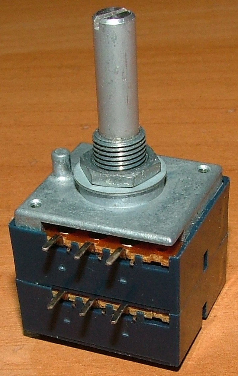

    Сорри, не увидел надписи сзади.На оригиналах не пишут про RK и RH.
    Даташит:
    http://www3.alps.com/WebObjects/cata...K271/RK271.PDF
    http://s1.ipicture.ru/uploads/081112...z4O3w1xwRM.jpg
    правый родной.
    http://www.ganjafoto.ru/image.php?aid=126432&pid=551054
    27й из Гироса.Внутри беленькая крутилка была, оригинал-с.
