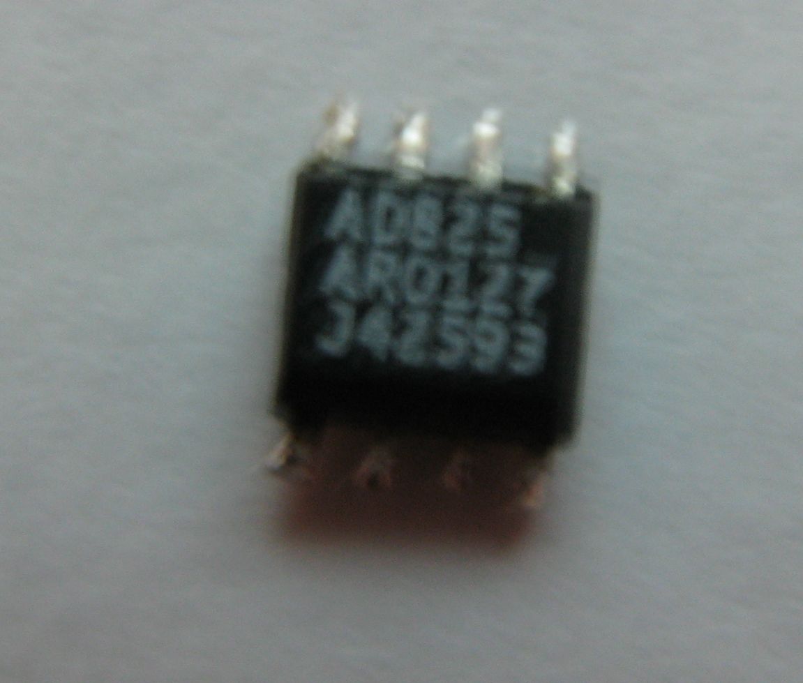

    Прислали мне вот такие микрухи, на сэмпловые не похожи, вот и возник вопрос а не подделка ли...Так то они работают...Посмотрите кто сталкивался с такими....

    Вот оригинал. Брал в Элтехе примерно год назад

    А у меня скорее всего перемаркированная дешевая ТЛ-ка?

    AlexS, по такой фотке сложно что сказать... Почетче бы, и с обратной стороны тоже.

    Врятли.

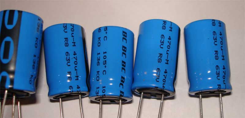

    Нужен совет: попались вот такие конденсаторы, вроде как Vishay, якобы низкоимпедансная серия. Никто не сталкивался с такими? Если не туфта, как они вообще для звука? Недешевые, собаки.

    Я точно такие ставил в свой усь. Это VRI, VRL?
    Греются сильно :/ Странно, что так велик ток утечки :/

    Это 138 серия, VLI.
    Может их потренировать-поформовать надо было?

    Возможно. Во моем случае уже поздно, а Вы потренируйте, хуже не будет.
