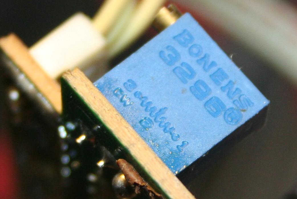

    совершенно случайно, бренднейм, наминование серии, внешний вид - до боли напоминают ону известную марку конденсаторов
    Или - цвет галоши мультиметра и его кожуха напоминают FLUKE
    А блин, выбросил - подстроечник с корпусом, обозначением типа и названием производителя напоминающим BOURNS.
    С названием BARONS? есть у меня такие на работе.

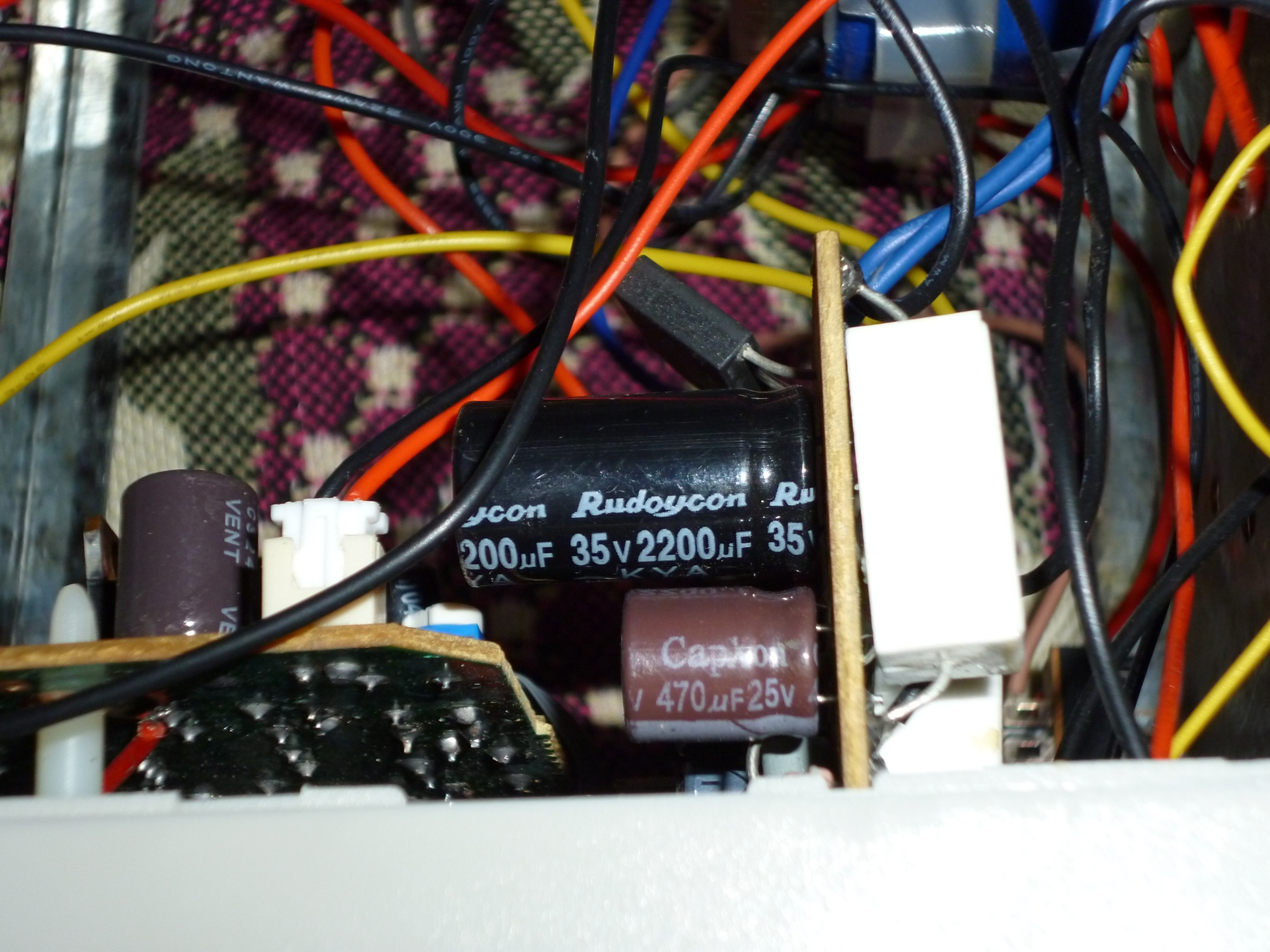

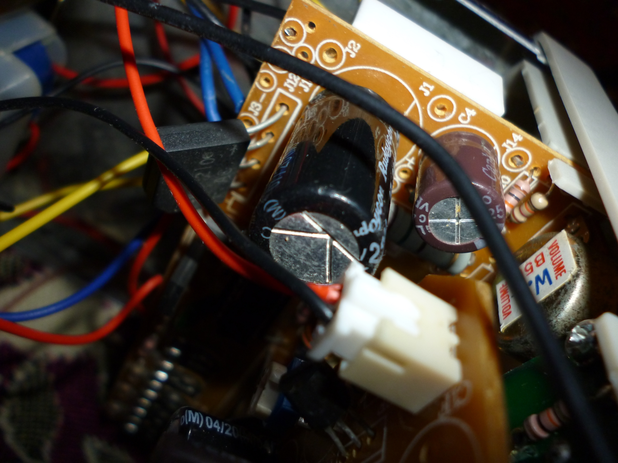

    Чего уж тут... В моём лабораторнике, был обнаружен Rudoycon KYA, по видимому оригинальный - пропилы зачётные!

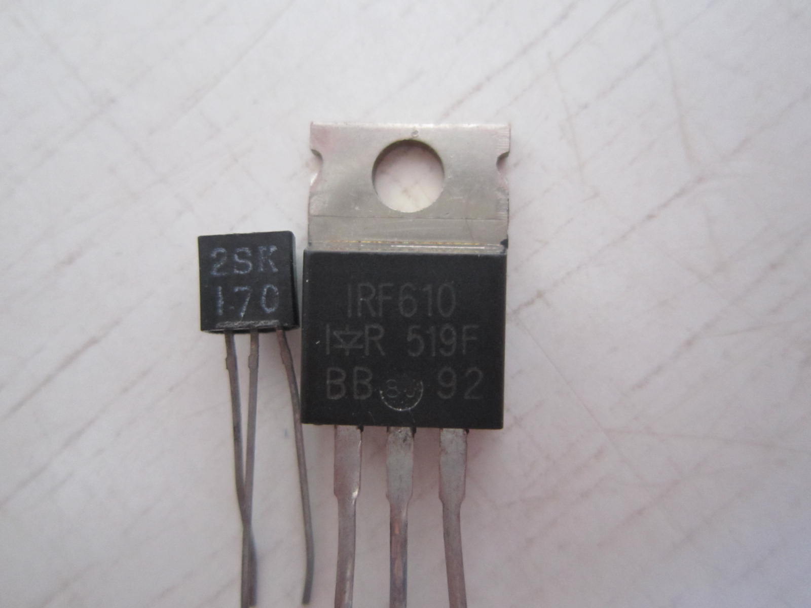

ID:	201097 Перемаркированые BS170 под 2SK170 и левые IRF610.

    С названием BARONS?
    BONENS

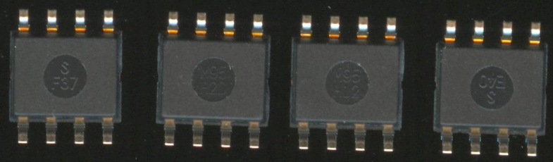

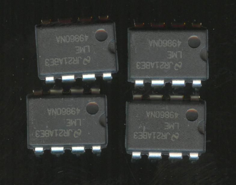

    Прошу опознать на предмет оригинал/фэйк:
    OPA627AU
    Сопротивление 1н - 5н : 46,01 / 49,31 / 50,51 / 52,31 кОм

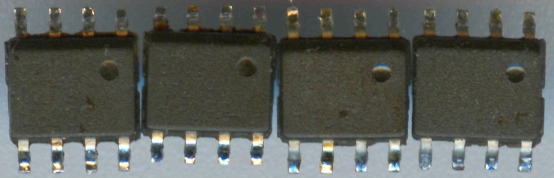

    OPA827

    LME49860

    первые 2 позиции похожи на фейк, а в третьем криминала не вижу.

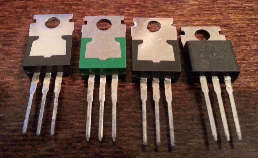

    Что скажите о подлинности данных транзисторов.
    сегодня только забрал, шли с Великобритании.

    На вид нормальные.
    Торцы подложки должна быть красновато-медной и на будущее - надо фоткать и тыльную сторону

    Мне такие попадались - очень маленький коэффициент передачи был. А у нормально маркированных - нормальный.
    Спецом воткну в тестер и сфоткаю для тебя )))
    ---------- Сообщение добавлено 22:19 ---------- Предыдущее сообщение было 22:17 ----------
    https://forum.vegalab.ru/showthread....=1#post1815558

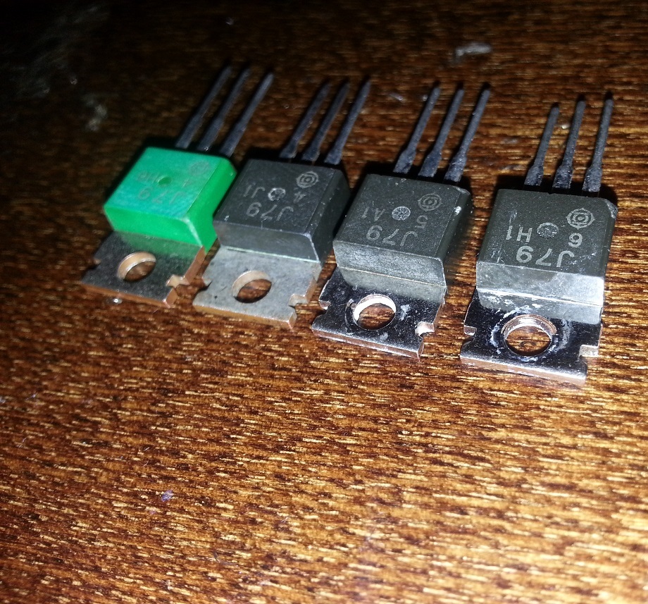

    https://forum.vegalab.ru/showthread.p...=1#post1815558
    Нифига се мне фартануло. да еще и старых выпусков , теперь я крут, у меня супер транзисторы
    Ulis, Спасибо
    Короче выкупаю остатки у продовца. дорогие блин эти полевички 250 за шт
