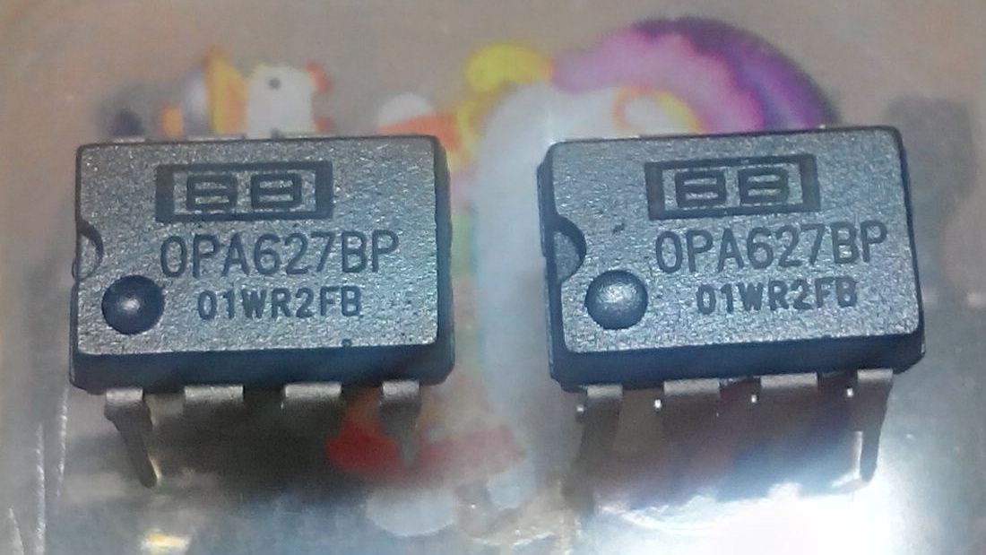

    вот сегодня прислали , кто что скажет ? вроде на оригинал похожи.

    Я бы их посчитал оригинальными по внешнему виду.

    криминала не вижу.

    да... но там тоже есть opa2134 1 шт. и на нем есть буковка R , а на двух выше ее нет. мне кажется это левак где буковка R

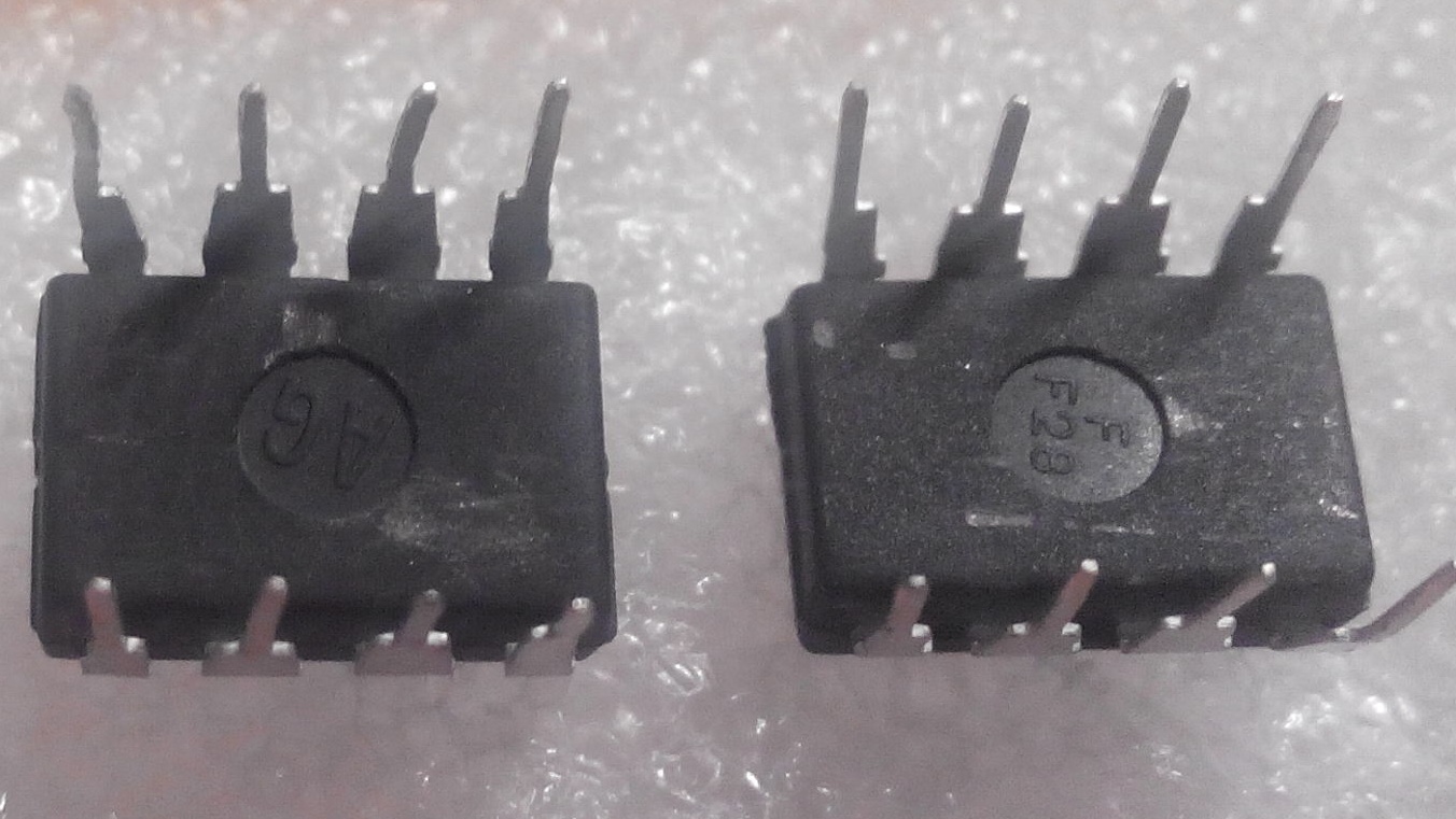

    вот еще пришло из США:
    как левак или нет

    А что смущает то? Качните даташит и проверьте маркировку по нему.....

    по даташиту вроде оригинал, просто спросил для подстраховки может кто видел оригинал своими глазами

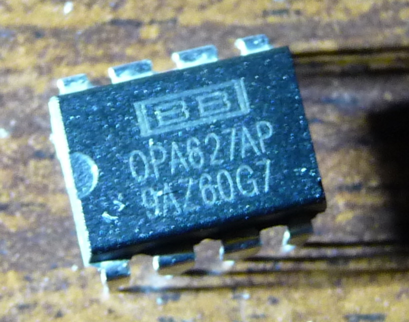

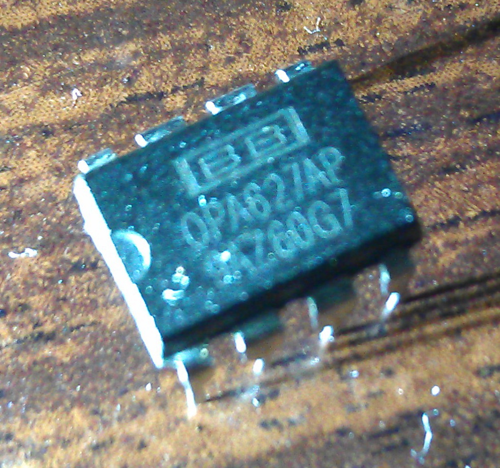

    сегодня получил opa627 по лицевой стороне нет притензий (она черная гладкая но маркировка как гравировка, т.е надпись чувствуется ногтем) а вот к задней есть она шершавая и сероватая в отличии от лицевой и маркировки непонятные разные) немного поцарапал отверткой заднию сторону когда их вынимал из гнезд)

    Странно, но именно задницы наводят на мысль о заводской перемаркеровке: если на морде до буковок всё совпадает, то и на другой стороне должно быть так же. К тому же на лице царапины, как от шлифовки, а на тыле всё нормально.....
    значит левак?
    а как же пазики слева и ямка там же тоже должна быть разница в покрытии? края то ровный и еще на морде где маркировска надписи как выгравированы это лазером сделали?

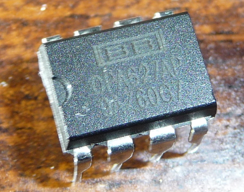

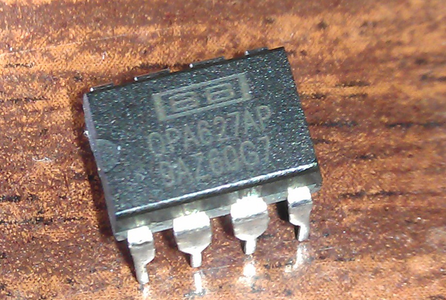

    opa627 брал на митьке по 400 рублей тоже сомневался. фоткал давно и фотик не как не хотел фокусироваться
    между 1 и 5 пином должно быть 45-55 кОм

    Lord_Roman1982, "острые" грани по длинной стороне и явные диагональные следы на "лицевой" стороне. Гладкость и глянец - какая то лакировка (кустарная). По моему это явная перемаркировка.
    Заводская? Типа рефёрбиш?
    Я сомневаюсь, что на BB или на TI такие "приколы" в ходу, думаю полный фейк.

    Есть так называемый "сольвент-тест" суть проста- потереть морду растворителем и если есть лакировка то она начнёт слезать.

    Кстати, сейчас только обратил внимание на маркировку первой ноги: если сравнить opa1234 и opa627 лорда, то уже есть разница - сфера и цилиндр, а Sergeyiv opa627 первая нога обозначена иначе.....
    Хоть это и только корпус, но скорее всего ВВ не стало бы менять его.....
    Т.е. если учесть и этот признак, то либо TI сменила/использовала свои корпуса, либо у Sergeyiv тоже фейк. Но один opa1234 не показатель, пусть лучше выскажутся многолетние потребители BB & TI.

    На оригинальных TI выпаяных из приборов на брюхе круг заметно углублён а надпись там выпуклая а не гравировка. Посередине написано малайзия и по окружности ещё что-то. Но может заводы TI не только в Малайзии есть и там конечно будет другая маркировка.
