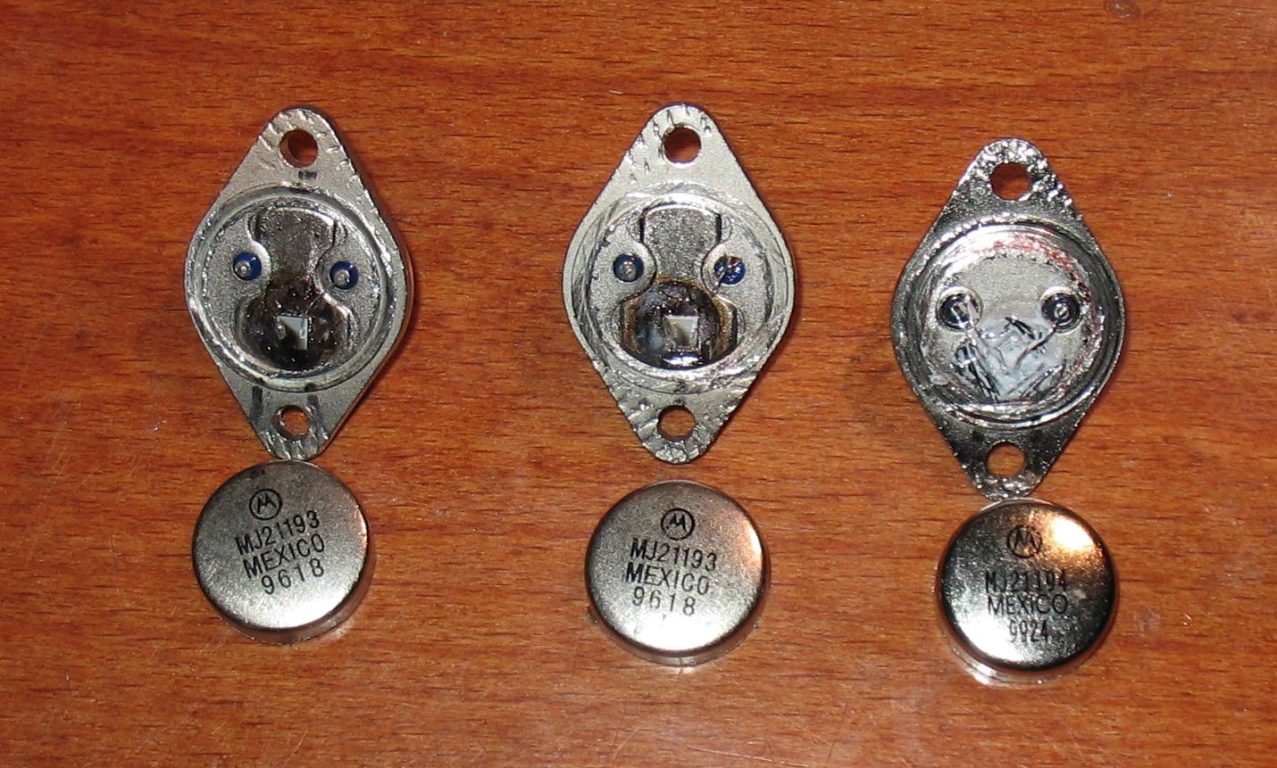

    Попал ко мне усь, с вылетевшими совершенно внезапно выходниками. Мотороллы, типа ещё старые. Вскрытие показало что то странное - во первых никогда не видел чтобы в моторах был силикон на кристалле, а во вторых в 21193 что то кристалл уж очень мелкий - 3,5*3,5мм, против 5,5*5,5 у 21194.
    Оба палево или только 21193? У живых 21194 что то уж очень бета мелкая, всего в районе 30-40 при Iк~100ма.

    Electro_maniac, дно крышек слегка выпуклое или мне так кажется?
  6. #2205
    Старый знакомый Аватар для Electro_maniac
    25.11.2005
    515
    По умолчанию Re: Фуфло?
    N700, да, крышки у них у всех выпуклые.
    люди любят интересоваться тем, что их не касается, учить тому, чего не умеют, и рассуждать о том, в чём не разбираются.
    Как я понял у Мотороллеров в ТО-3 крышки плоские. В этой теме было подобное.

    Спасибо, значит оба фэйковые, и 93 и 94
    Попал ко мне усь
    А что это было?
    94 - е вообще не похожи, ни корпус, ни шрифт, точно палево.
    У родных 93-94 бета около 100, 80-150 где-то. Причем, и на миллиампере, и на 100 мА.

    Цитата Сообщение от N700 Посмотреть сообщение
    А что это было?
    Да это не особо важно, это там всё равно не родные транзюки.
    У меня ON-овские 93 и 94 лежат, 100% оригинал, у них бета 75-90 при 100ма, поэтому этот вопрос и смутил.
    Значит и правда всё палево, потому и вылетели поди.

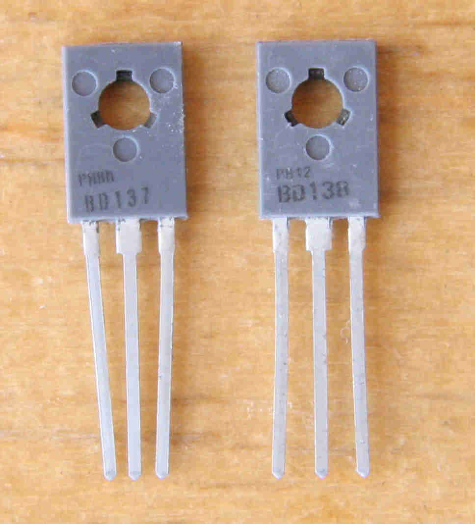

    Похожи?
