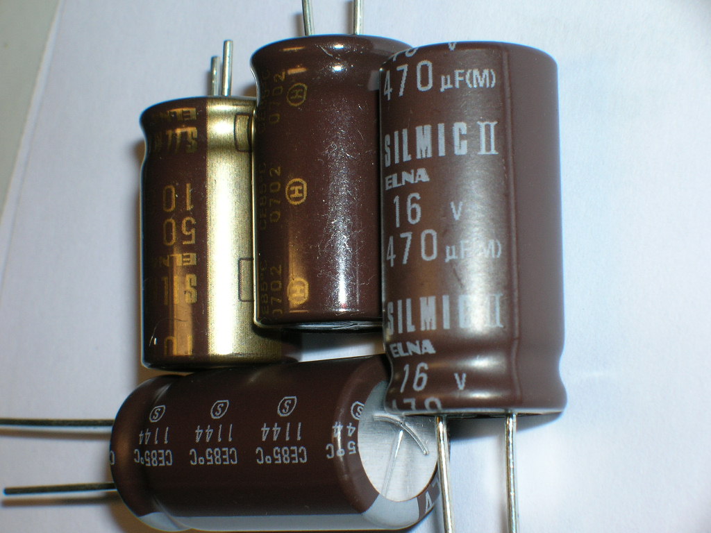

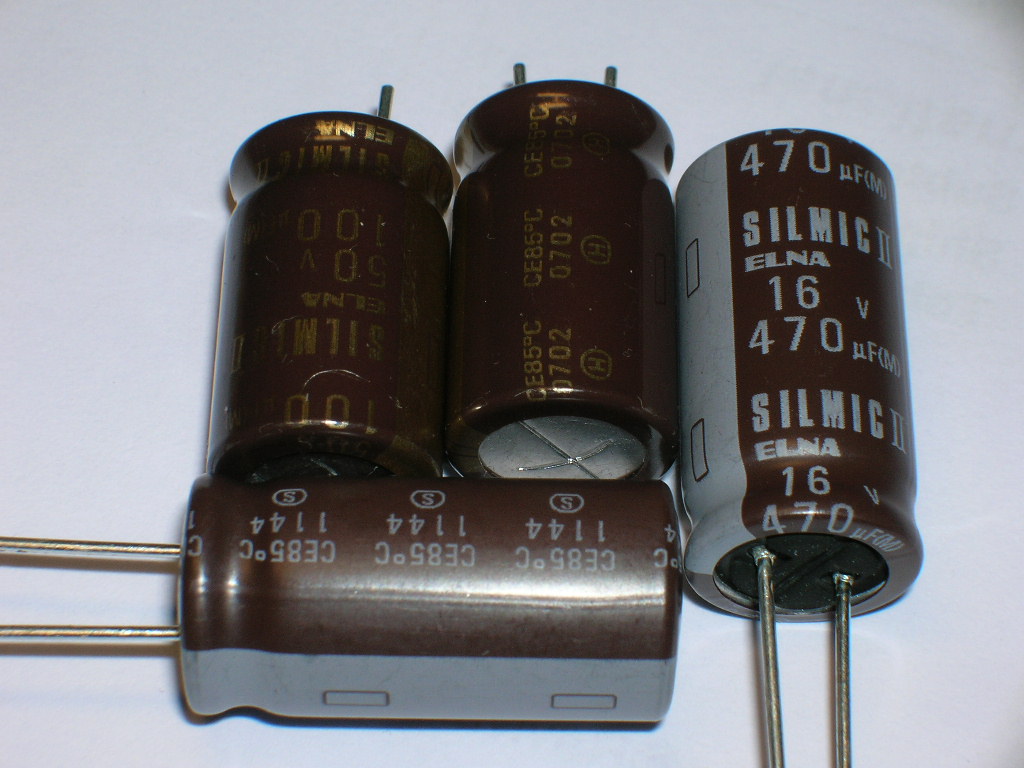

    Уж очень топорно она выглядит.
    Вот можно сравнить элну из партсконнекшн (скорее всего тайландского производства) и японскую.

    бледно-розовыми поганками
    Олег, верно! Они отличаются по дезигну, но параметры нормальные.
    Хотя подсознательно хочется покрасивше поставить!
    С белой краской Силмики скорее всего не Элна Тайланд (хотя там тоже есть завод), а Элна Америка.
    Я тоже думал, что в Партсконнекшн американская Эльна, да вот когда-то Партсконнекшн мне прислали посылку в коробке, на которой было написано: "Элна, электролитик капаситор, мейд ин Тайланд".
    Похоже, в Штатах офис есть только, делать там капаситоры очень дорого....

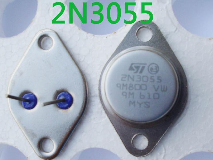

    Купил на ибее по 0.6 долл за штуку. Смущает закрашенный серебрянкой верх корпуса. Как будто пытались что-то скрыть.

    2N3055, странный шрифт, 0.6 доллара, из ebay-я - не смущает, а "закрашенный серебрянкой верх корпуса" - смущает? Как так?
    Ацетоном ее, серебрянку - во имя правды

    Автор фото пишет, что St настоящий:
    Моторы тоже настоящие - Тошиба фуфловая.

    Да явно какой то фуфел

    Много купил то?
    Может быть оторвать одному каску? Заодно и мы полюбуемся.
    Вот похожая картинка, но цена другая )
    http://www.parts-express.com/pe/show...tnumber=2N3055

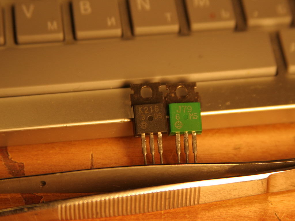

ID:	172401как думаете, оригиналы или нет
    2SJ79 и 2SK216
    С уважением Дмитрий.

    Корпус правильный, ноги тоже (хотя зря низ закрыл), надписи правильные, зеленый цвет просто потрясающий!
    Настоящие

    Явный новодел,да и шрифт как бы из иероглифов собран

    Купил 5 штук, все 5-ть нужны, вскрывать не буду, только серебрянку попытаюсь смыть.

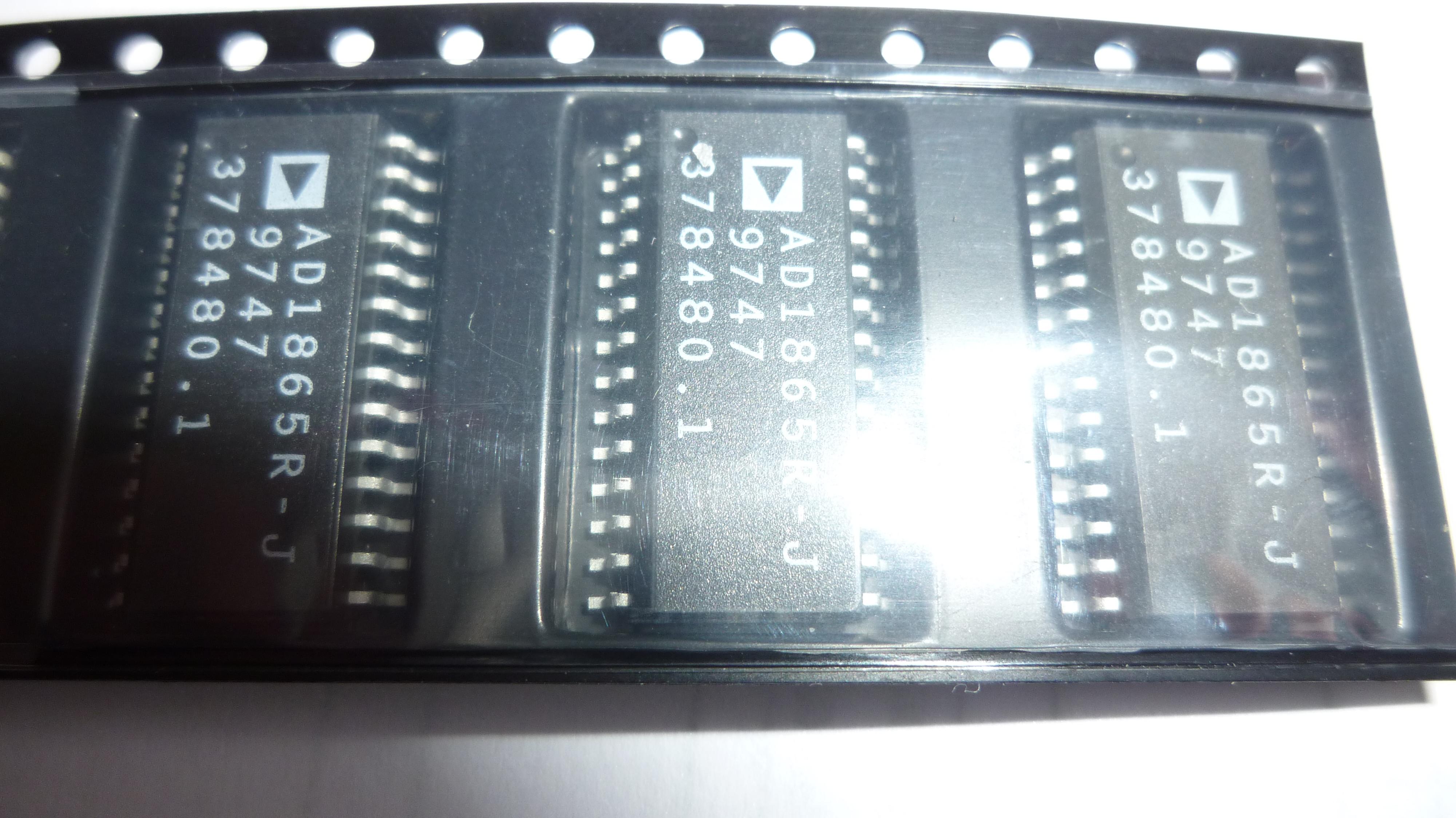

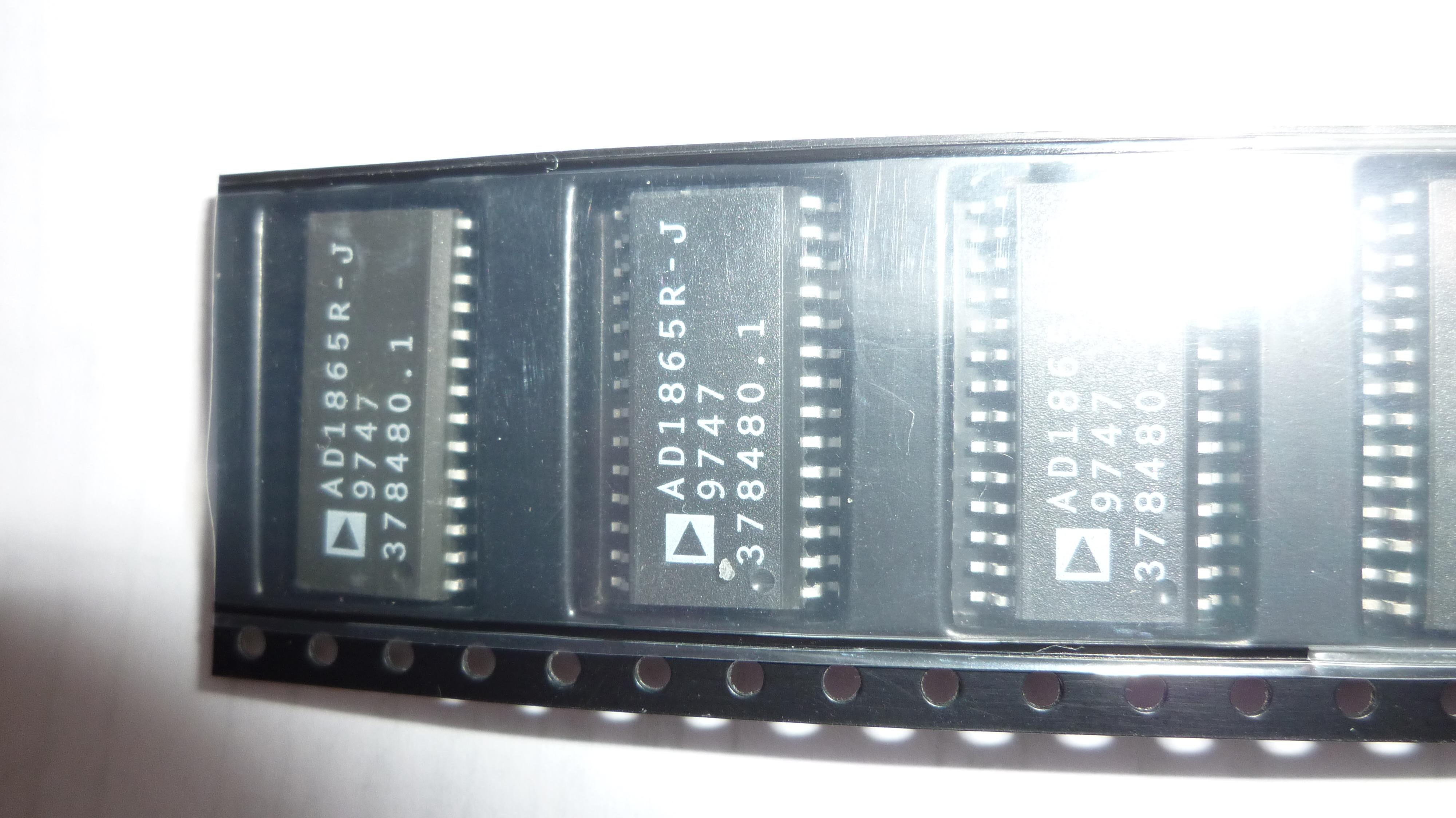

    Уважаемые знатоки!
    Фуфло?

    Кто знает,что реально стоит за термином Manufacturer refurbished ?
    Неужели AD или TI занимаются восстановлением горелых чипов?
