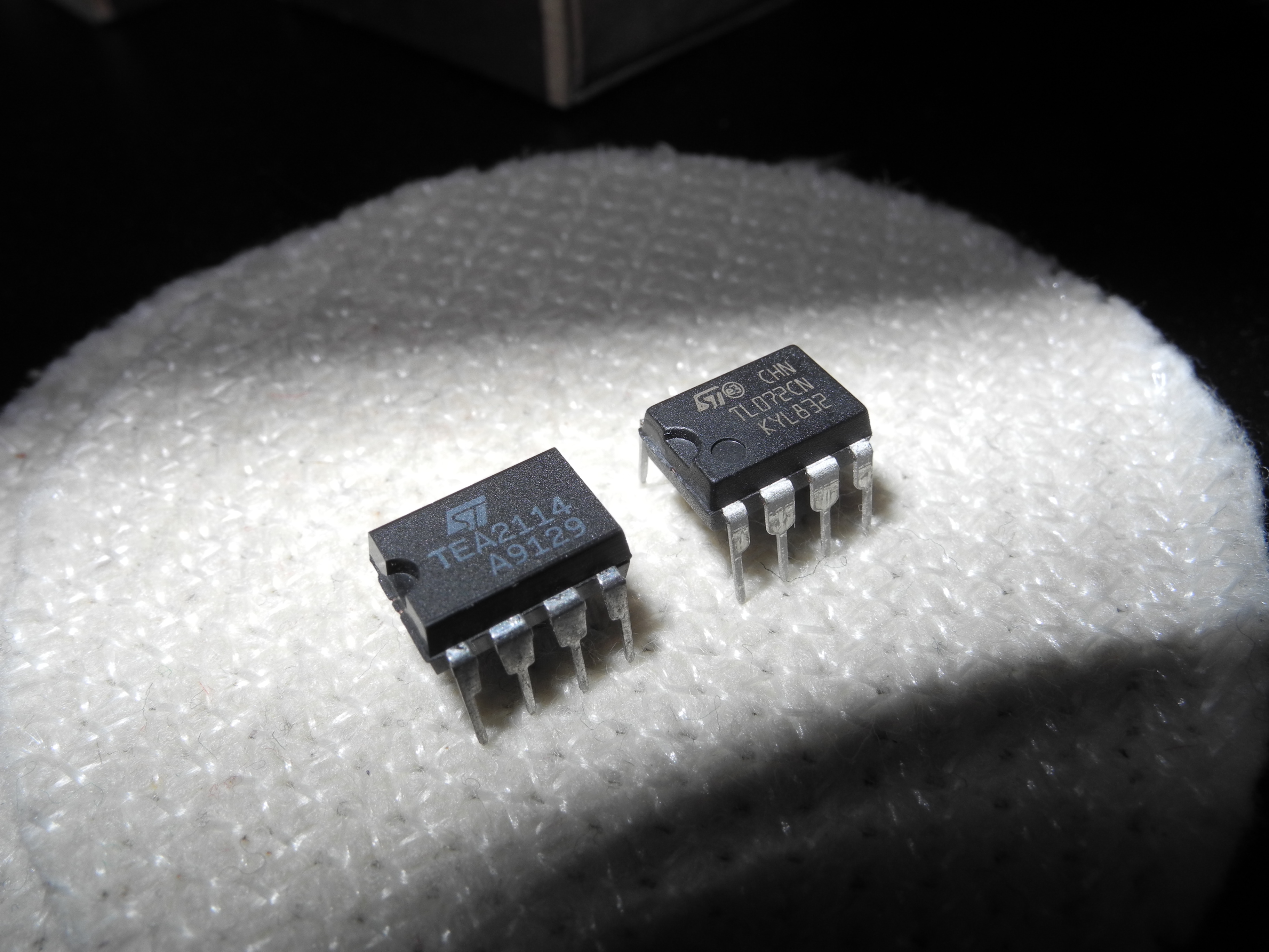

    Вот затарился операционниками- TL072 и TEA2114. Первые стоят 10р- сомневаюсь что к ним могут быть притенении, да и пойдут они туда, куда любой другой должен встать без проблем, а вот вторые мне показались странными- хоть производитель и один но стиль маркировки от первых отличается. Хотя у 2114 ножки облужены более качественно.
    У 2114 на брюхе номер, у 072 кружочек с маркировкой.

    Поискал в инете про TEA2114- это походу вовсе не ОУ.Нагрели.....Спрашивал njm2114, а дали это, сказали производитель просто другой.....

    По умолчанию Re: Фуфло?
    Впервые видел чипы от ST промаркированные белой краской.
    Мало того что не ОУ, так ещё и левак может....))))

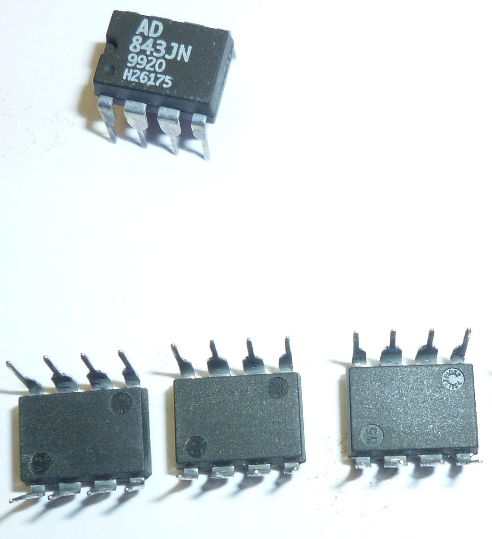

    Подскажите оригинал или нет.
  11. #2170
    Частый гость Аватар для chagoo
    15.11.2009
    Moscow city
    194
    Оригинал.

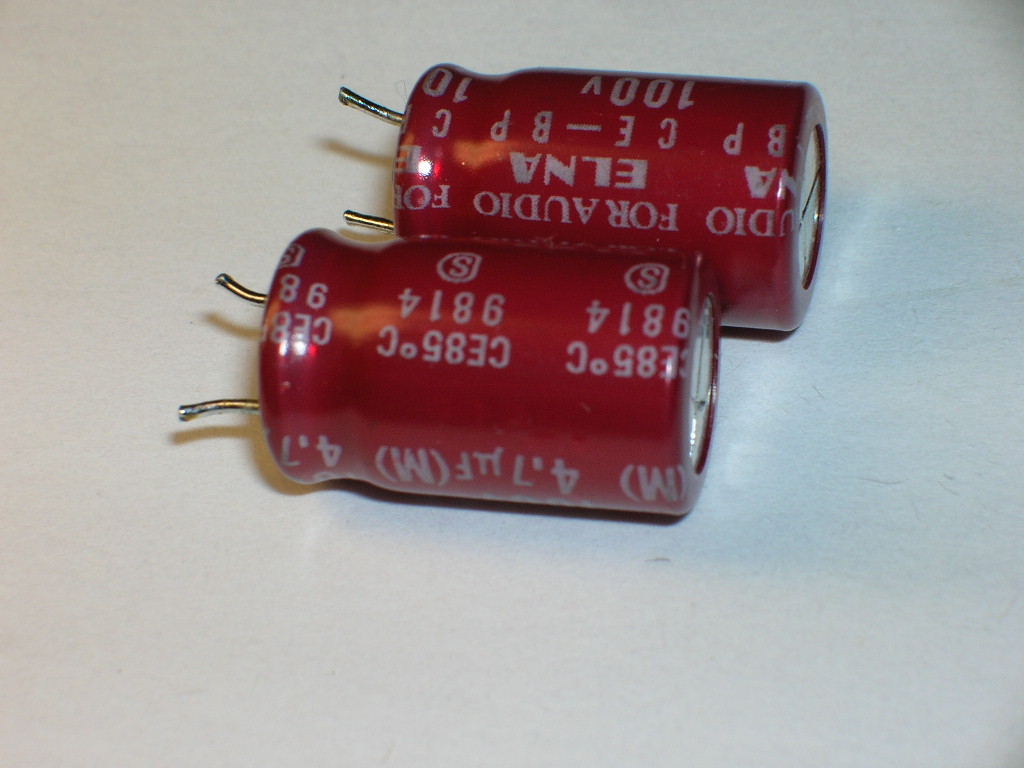

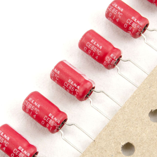

    Просьба по такой фотографии оценить (
    Видел такую фигню на ебае, но из надежных источников всегда приходили только вишневые с золотом или черные с золотом.
    Но вот, например, очень похожие и точно оригинальные, правда, не серафайны.

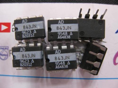

    Всем привет!
    Сколько покупал микрухи AD - всегда были с тусклой лазерной маркировкой. А как думаете это левак http://www.ebay.com/itm/1-Pieces-AD8...5#ht_753wt_752 ?
  17. #2176
    Аватар для фЕДОР ЧАЛЫЙ
    30.07.2005
    Беларусь
    1,200
    Не левак. У меня такие же, покупал в 2005 - 2006.

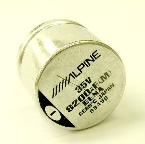

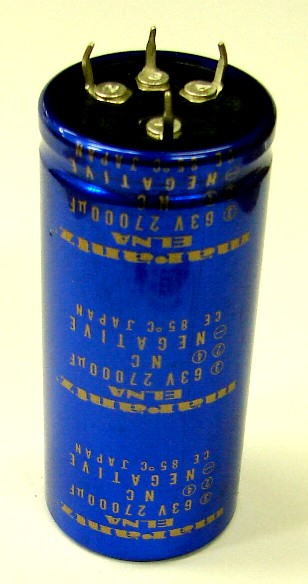

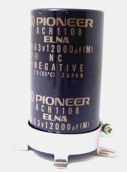

    На самом деле, на стоках всегда есть компоненты заказные, которые в даташитах не найдешь. Это просто перезаказ, остатки, которые продают по сниженным ценам.
    Элна очень часто делает кондеры по заказу, напр. кондеры "Пионер" - это заказные от Пионера, и вовсе не левые - такие же можно найти, открыв корпус Пионера.

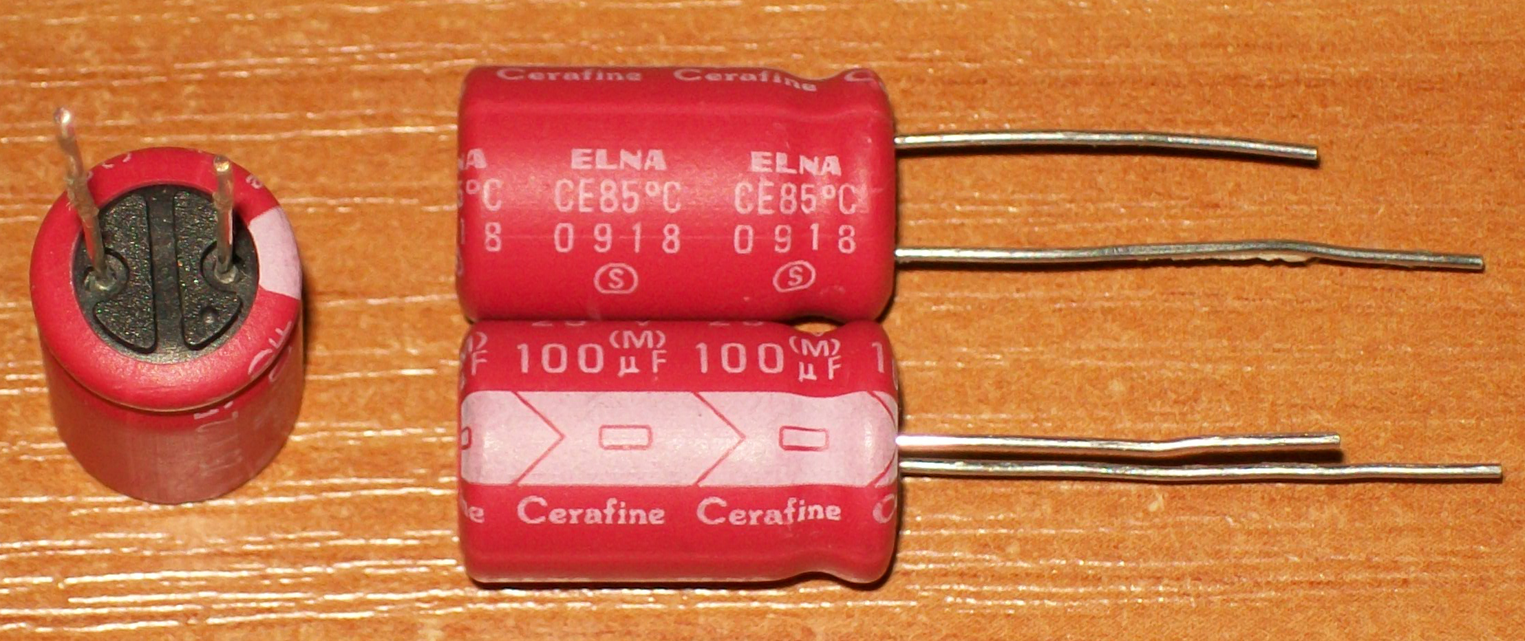

    По поводу ELNA. Покупал ради интереса несколько штук красных с белым Cerafine якобы. Сравнивал с заведомо оригинальными Cerafine.
    Вывод - ПОДДЕЛКА! Ну и фотка этого "добра".Нажмите на изображение для увеличения.
Название:	Изображение 018(1).jpg
    P.S. Выводы не магнитятся у этих! И размеры не меньше оригинальных.
