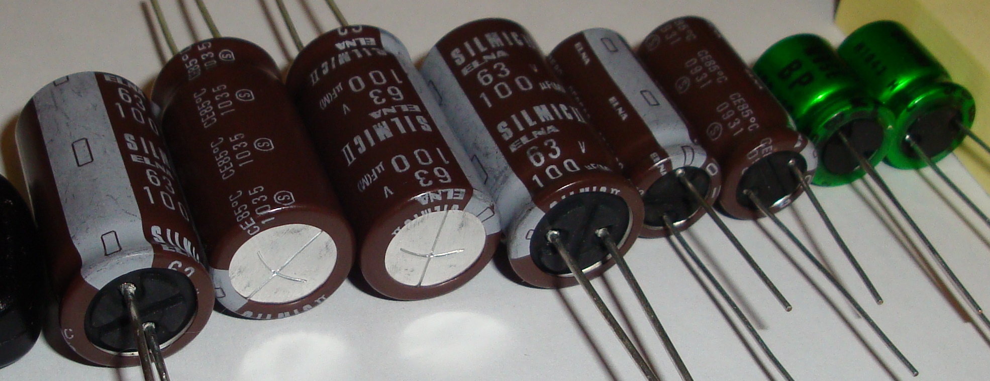

    Купил немного кондёров у местного продавца.
    Натур продукт?

    По умолчанию Re: Фуфло?
    К Ничиконам вопросов нет, а вот Силмики какие-то "потерпевшие" на вид.
    Ноги не магнитятся?

    Ноги у всех не магнитятся. Какой ракурс ещё сделать, чтоб лучше можно было понять?

    Силмики тоже сильно похожи.
    У поддельных, кстати, ноги не магнитные тоже. Китайцы медной проволоки где-то натырили.... Только у левых силмиков ноги плохо покрытые, мутные, серые.

    А что скажете о том месте где ножки выходят из корпуса. Там есть своеобразный нарост. Так и должно быть?
    Покрытие ножек трудно оценить. Несчем сделать прямое сравнение. Но вроде не мутные.

    Итого, признаем силмики годными?

    Так вопрос был не по применению, а по подлинности.
