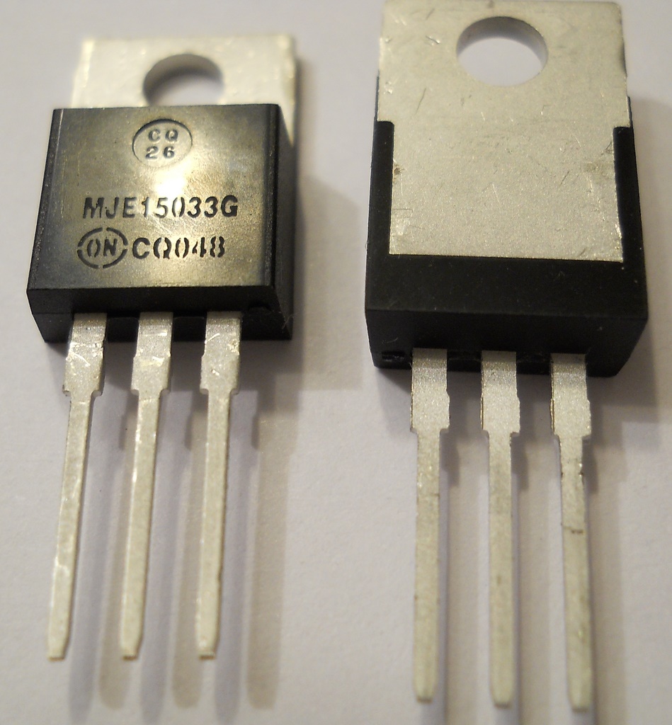

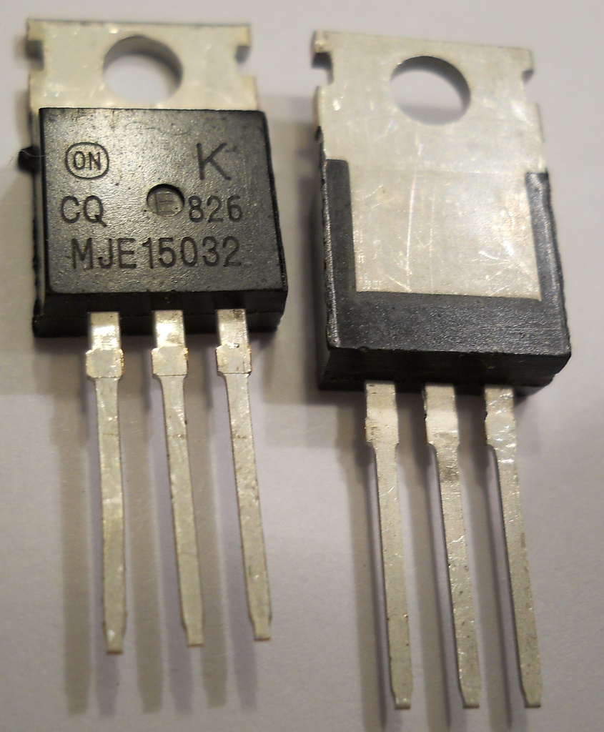

    Цитата Сообщение от N700 Посмотреть сообщение
    У 15032 -- 37пф, а у 15033G - -540(512) пф , фуфло?
    И по виду, и по измерениям 32-е похожи на левак.

    N700, Да, 15033 скорее всего настоящие, а вот 032.... да еще и с индексом "К" - его что, теперь китайцы на все подряд что-ли лепить будут??

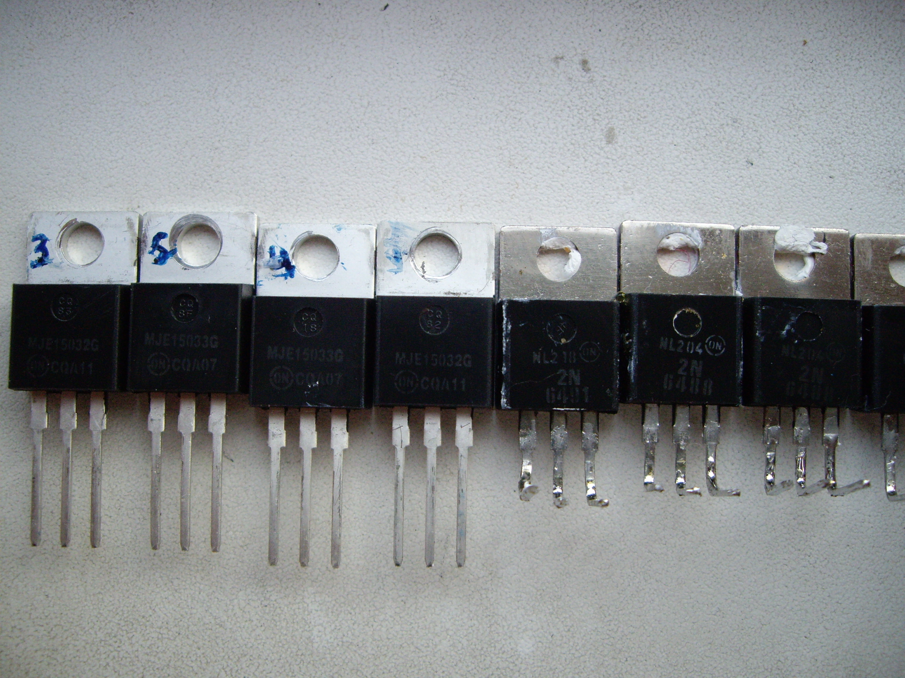

    Приобрёл на пробу немного пресловутых уже MJE 15032/15033, задумался. Цена 54р./шт. Данных по ёмкости перех. не нашёл, кто знает?
    Вложение 165914Вложение 165915Вложение 165916
    Вот такие китаец прислалНажмите на изображение для увеличения.
ID:	166327 на замену тем что справа на фото(оригиналы из яповского усила) Ёмкость не мерил, глянул бету, даже не интересно, она у десятка транзисторов практически одинаковая, как будто один и тот же транзистор меряешь.
