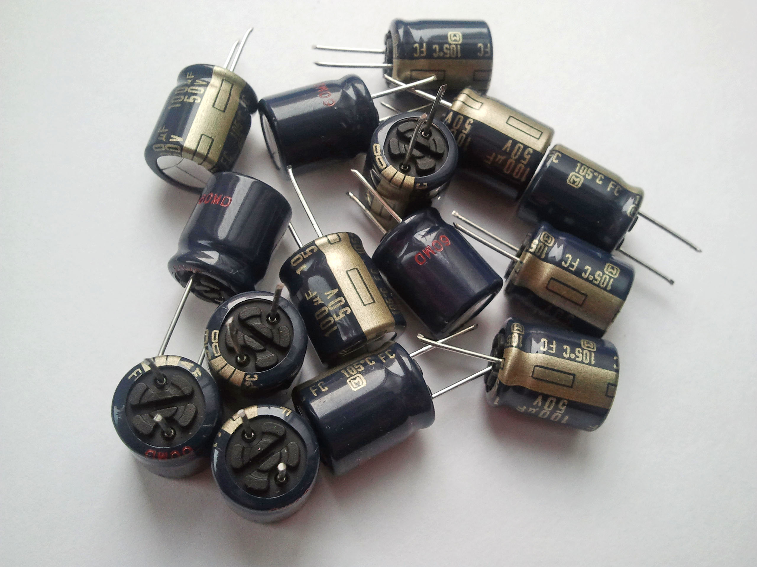

    Пришли конденсаторы Panasonic FC из Сингапура
    а чойто они серебрянные, а не золотые ? http://fotkidepo.ru/?id=album:43389
  4. #2003
    18.05.2006
    1,836
    По умолчанию Re: Фуфло?
    Полоска бледно золотистая на корпусе. А вообще лучше из Фарнелл заказывать, там даже дешевле, чем с Ибея

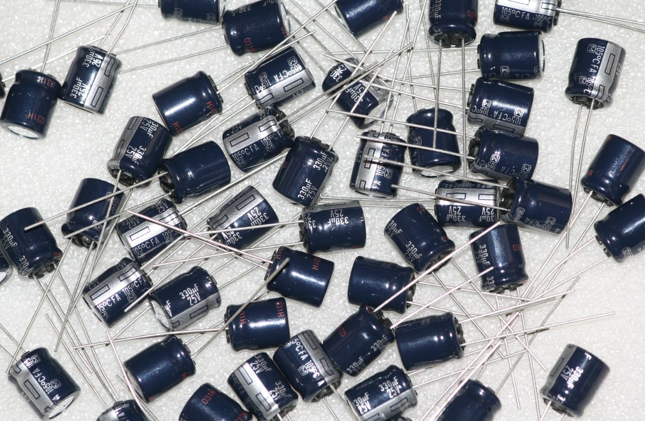

    Что на них написано под "-" полоской?
    Очень похожи на FA, сравните:
ID:	161433   Нажмите на изображение для увеличения.
    Написано FC 105C FC. Еще ниже буковка М в рамке
  7. #2006
    12.02.2010
    Самара
    905
    серебрянная с еле заметным желтым оттенком, или золотая с сильно серебрянной добавкой - просто мне не верится, что фотик так может врать... единственное исключение, съемка под светодиодным светом
    по коричневому штампу - panasonic-FC всегда очень темный, цвет прямо черно-вишневый - у scarp правильный цвет штампа, и см в моей ссылке
    ... светло красно-морковные видел только на panasonic-CE/KA, в дект-телефоне 90х годов, а вот тамошний panasonic-SU уже темно-коричневый - может в 90х они все были морковные, и твои из старых запасов
    я брал в вольтмастере - все соответствуют обсуждению местных оригиналов (по моей ссылке они)

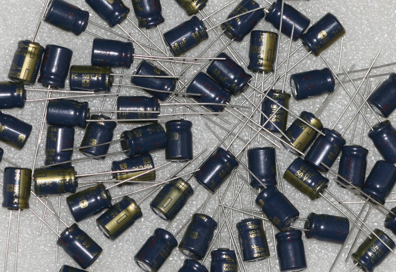

    Скорее серебрянная с еле замететным желтым оттенком, как самый левый верхний конденсатор на картинке.

    Так Панасоник многие серии выпускает на разных заводах (напр., FC в Японии, Малайзии и Китае), поэтому видимо и отличаются несколько по маркировке и цвету. У меня лично все FC из Малайзии, они золотистые.
