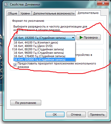

    итак. Фламенко теперь может вот так в дополнении к режимам 24/44,1-96 Под стандартными дровами с внешним тактированием естественно.
    з.ы. буржуи глубоко сзади
    это для новых Фламенко?
  5. #624
    да, но можно проапгрейдить и "старый".
    Оно и под 7кой со стандартными дровами так ?
    скрин с семёрки и сделан.
    Супер, потому что у меня там было только 96кГц без возможности выбора, из за этого пришлось вообще отказаться от использования 7ки.

    Да и ещё забыл добавить - теперь можно будет не отключать спецэффекты в семёрке для того, что бы выводил стандартным драйвером. Работает вывод через WASAPI, KS, DS. При выводе через АСИО4АЛЛ задействуется режим 24/44,1-96 со всеми промежуточными.
