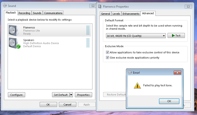

  12. #2611
    flipper
    По умолчанию Re: USB transport Flamenco в вопросах и ответах
    PotPlayer, GomPlayer, MediaPlayer Classic - нет ASIO
    WMP, Winamp - картинко не кажут, но благодаря ASIO звук идет))
    В винде выставлял shared режим у фламенко 44/16, но тестовый звук на него не проходит.

  13. #2612
    23.05.2006
    Yugra
    845
    Давно не пользовался, но раньше казал. Я ошибаюсь?
  14. #2613
    flipper
    Казал, давно. Я и забыл, когда это было. Поставил кодеки K-Lite, все равно не кажут. Почему - уже не могу вспомнить, давно видео в нем не смотрел
    Pot пользовался..

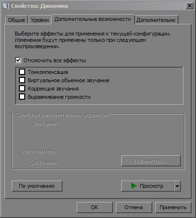

    flipper, попробуйте отключить все эффекты:

    Не помогло, звук не выводится, тестовый сигнал не проходит.

    flipper, Возможно поможет мой опыт. После покупки нового стационарного пк, фламенко перестал выводить звук через все, кроме асио. Решение было найдено. Мат.плата обладала 4х юсб 2.0 и 2х USB 3.0. Фламенко работает адекватно, с поддержкой всех кодеков только на 3.0. Настройки биоса проблему не исправили
    Спасибо, добрый человек. Потыкал в разные порты, и таки заработал, сволочь
    Кто бы мог подумать!
