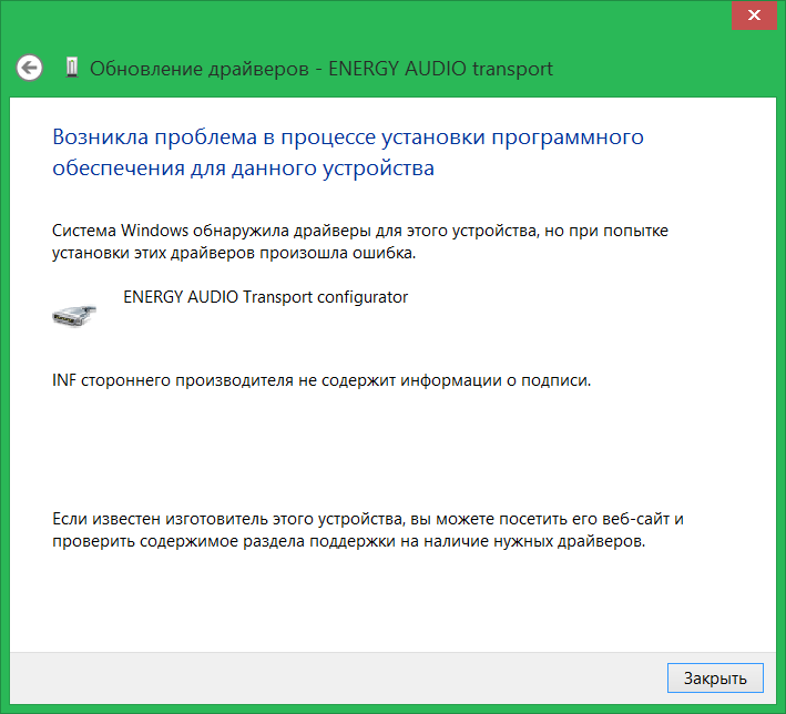

    Пытался обновить прошивку, включил девайс (у меня вроде первая версия ПП) при включеном бит-перфекте, но Win 8 x64 не хочет кушать драйвер, выдает то что на картинке. Что делать?Нажмите на изображение для увеличения.

    Логично предположить что драйвер енерджи не совсем официальный, и не имеет цифровой подписи. Восьмерку не считаю хорошей системой, и даже не знакомился с ней. Предполагаю где то есть пункт отключить обязательную подпись драйверов.
    На семерке х64 сп1 он лишь уведомляет что драйвер не имеет подписи и устанавливает дальше по плану, не взирая на плойтек. Никаких странностей не замечено. все гладко.
    Вот здесь описана процедура установки подобных драйверов под 8-ку, у меня такая история была и с Edel и с Flamenco, помогло.
    http://www.diyaudio.com/forums/pc-ba...sb-driver.html

    Наверное про драйвер виртуального COM-а речь идет.
    точно ! А при попытке установки появляется сообщение - Енерджи аудио транспорт. Так и назвал)
    Драйвер виртуального COM порта содержится в 1 посте, который на хп и 7ке нормально прикреплялся.
