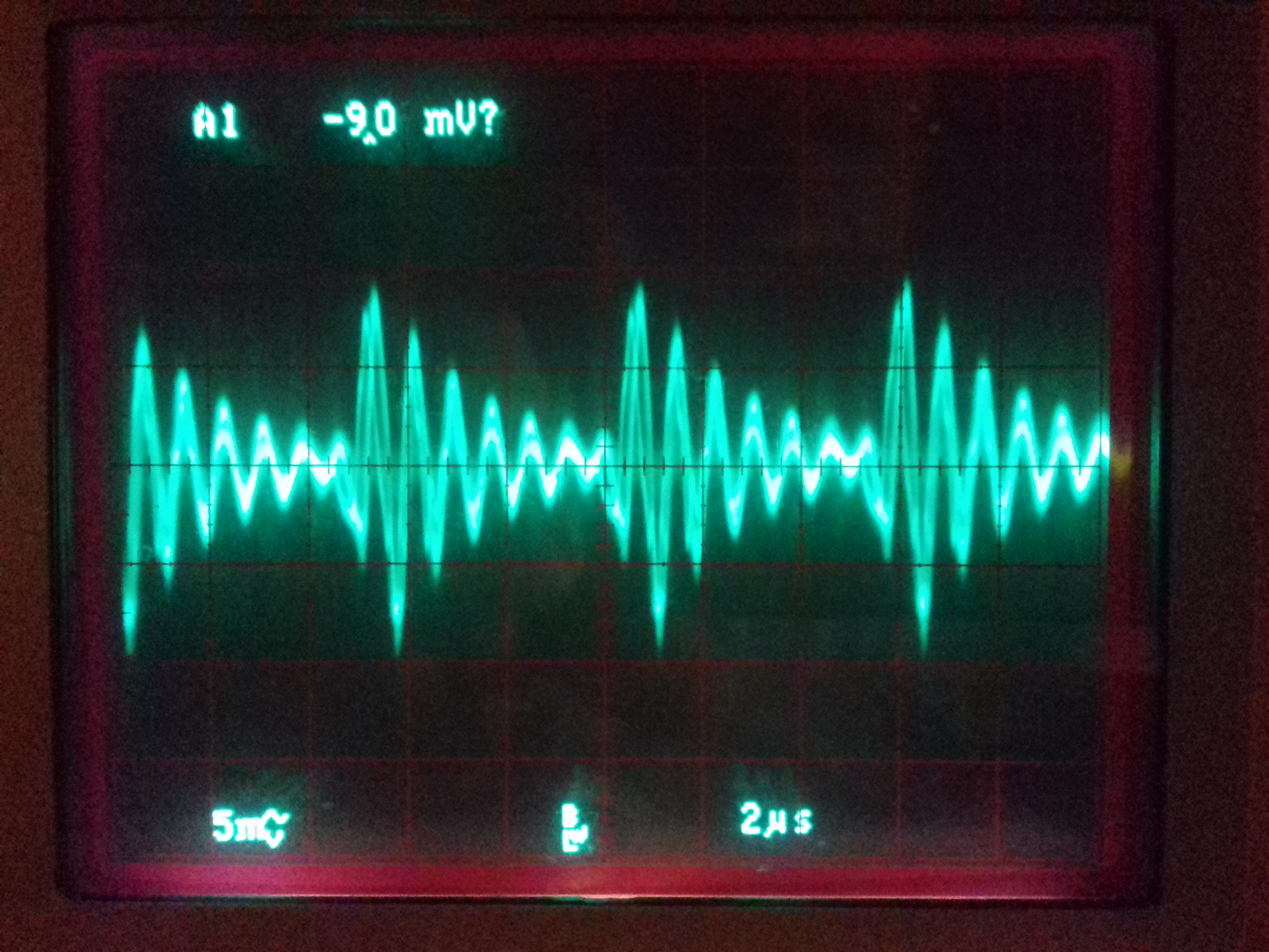

    По умолчанию Re: EMU1212M, доработка для измерений?
    Посмотрел осцилографом.
    Вот такую гадость выдаёт комп. Это ловится просто на щюп...

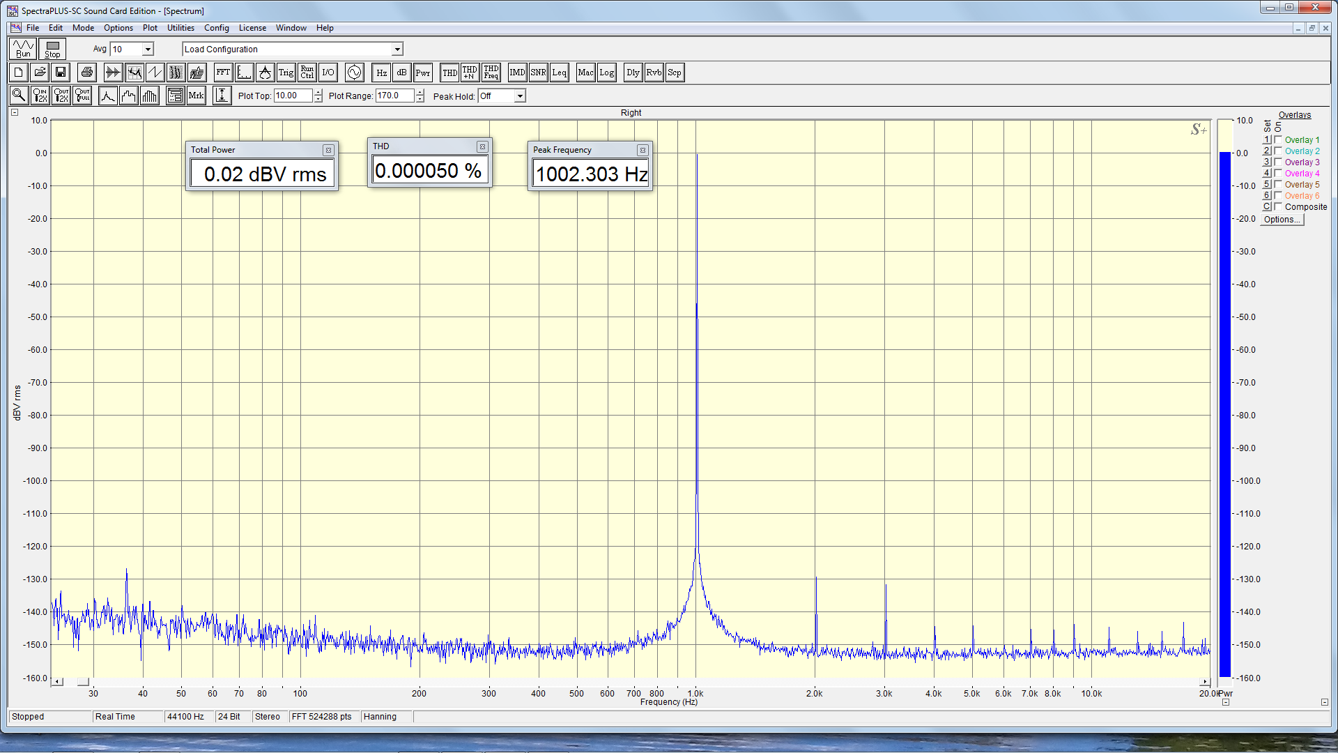

Название:	Генератор-АЦП SC 44.png
ID:	289102 СЕЙЧАС ВОТ ТАК!

    Завсегдатай Аватар для Meta|_
    08.03.2005
    Северная Голландия
    2,172
    Очень хорошо! Это выход самой emu? Кроме 8066 и удаления диодов ещё что-то делали? Номиналы в ОС меняли? Карта стоит внутри корпуса ПК?
    У меня мусор полностью исчезает со спектров (не виден на фоне шумовой полки) только если вынести аналоговую плату из корпуса (из копуса торчит буквально 5 см. шлейфа, плата лежит рядом). Кто именно гадит внутри ПК - пока не исследовал.

  16. #415
    10.02.2005
    Королев
    2,973
    Я аналоговую плату даже не пробовал в корпус компа ставить. Лежит рядом. Мусора тоже нет.
    Блок питания. А вот, что делать, вопрос?
    ---------- Сообщение добавлено 14:17 ---------- Предыдущее сообщение было 14:17 ----------
    А у меня одинаково, что внутри, что снаружи....
    ---------- Сообщение добавлено 14:26 ---------- Предыдущее сообщение было 14:17 ----------
    Вспомнил, от этого я избавился.
    В БП компа не было сетевого синфазного фильтра!
    Андрей Константинович
  19. #418
    08.03.2005
    Северная Голландия
    2,172
    Не факт. У меня Seasonic, фильтры в нём присутствуют, топология, если не путаю, LLC на 12В и с него - отдельные DC-DC на 5 и 3.3. То есть в целом более чем пристойно.
    В питании дряни очень мало по сравнению с тем, что я видел - это косвенно свидетельствует об аккуратности разработчика БП.
    Я грешу на харды или кабели питания к ним - у меня две штуки стоят в нижней-передней части кузова, как раз перед платами расширения, а кабели - как раз между платами и хардами.

  20. #419
    13,136
    А плашки памяти, она ведь может излучать?
    Ещё кабели SATA-шные. Сам проц, видяха, к примеру? Не?
  21. #420
    08.03.2005
    Северная Голландия
    2,172
    По питанию - шуметь могут, а через излучение - вряд ли. Почти везде дифференциальные линии, и/или очень мелкие излучающие контура. DC-DC питатели на материнке/видеокарте - в принципе могут излучать, то там в плане контуров обычно тоже всё аккуратно сделано.
    ЗЫ: Ещё классика - это вентиляторы. Но тоже не мой случай, пробовал все отключать.
