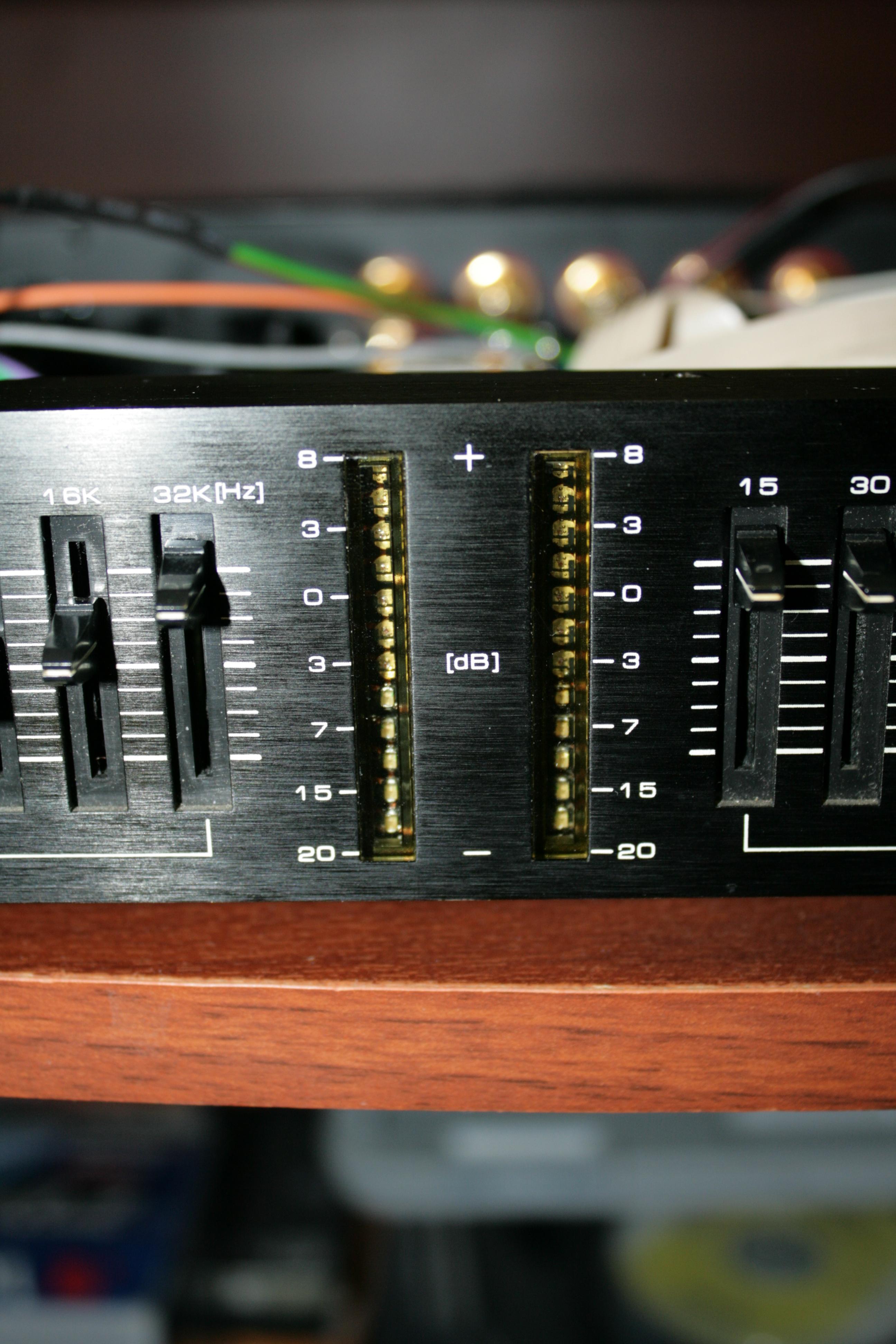

    Может быть кому-нибудь будет интересна доработка эквалайзера ProfiSound, производитель Тайвань, примерно 90-е годы. Модель не указана на передней панели, графический эквалайзер на 12 полос, из категории концертных. Интересен тем, что есть фильтры на 15Гц и 32КГц. Достался мне в нерабочем состоянии – не работал один из индикаторов, часть ОУ фильтров была неисправна.
    Штатные ОУ ТА75558Р. Прямая замена на исправные аналогичного типа невозможна из-за слабого блока питания, поэтому доработка аналогового тракта произведена вместе с доработкой блока питания: новый тор на 60Вт + его экранировка, диоды Шоттки 30BQ60 и конденсаторы 2200u/25В (Nichicon VR), стабилизированный вторичный БП +/-12В на 7808/7908 + Panasonic FC 2200u/16В и 470u/25В, микросхемы в фильтрах заменены на NE5532, линейные усилители – AD8066AR и LM4562МА+BUF634Р, на всякий случай ВА682А (LED level meter driver) и линейный выход развязал через буферный каскад на LF353, удалены электролиты в сигнальном тракте, добавлены шунтирующие конденсаторы (керамика 0,1u) в БП и аналоговую часть.
    Проблема неработоспособности индикатора была связана с выходом из строя одного из светодиодов, индикатор: на общей подложке светодиоды собраны методом поверхностного монтажа, залиты лаком, который легко снимается. Конструкция хрупкая, один светодиод оказался нерабочим в средней части шкалы – заменил 10шт. (зеленые, типовой размер 0805) в нижней части шкалы в обеих секциях; оставшиеся работоспособные светодиоды залил прозрачным лаком для ногтей. Устранил некоторые огрехи в коммутации сигнала и экранировке корпуса. До меня его уже пытались ремонтировать, принципиальной схемы нет, но в целом схема типична для графических эквалайзеров с фильтрами на гираторах.

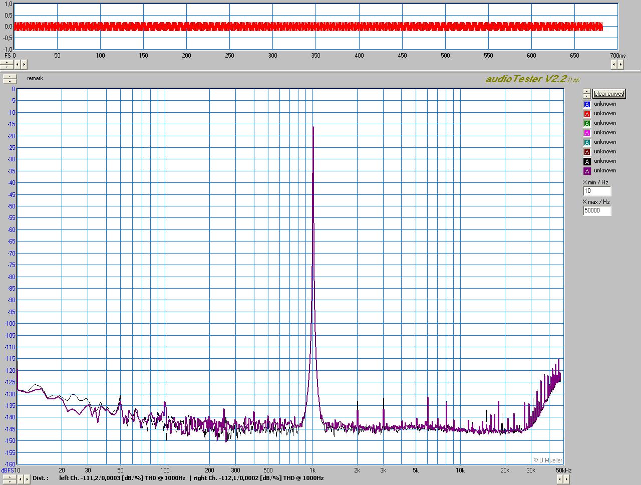

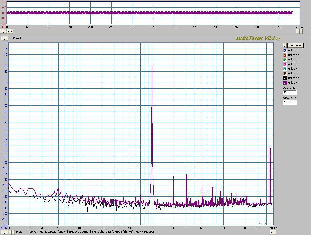

    Замерить параметры эквалайзера до доработки не представлялось возможным из-за его неработоспособности. После доработки характеристики можете оценить по сканам в аттаче. Уровень шума девайса сравним с собственным шумом АЦП.
    1. уровень собственных искажений источника сигнала;
    2. THD 1KHz при уровне сигнала 0дБ/+12дБ (при этом чувствительность входа АЦП уменьшена на 6дБ)

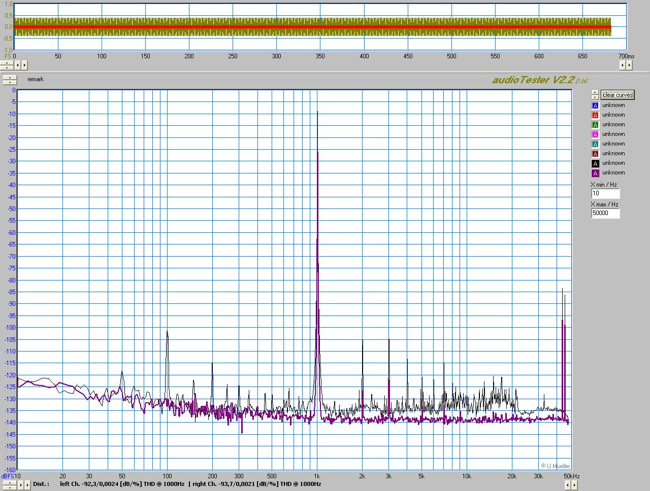

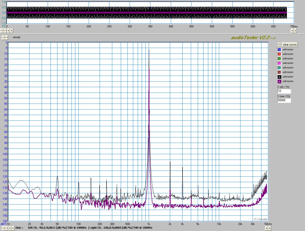

    Провел новые измерения с помощью X-Fi Elite Pro (внешний блок доработанный, ЦАП штатный cs4392, АЦП на основе РСМ4202). Измерения в аттаче: фоном на частотах 50-400Гц можно пренебречь, так как в качестве источника сигнала использовался ЦАП внешнего блока, что создает дополнительные помехи на этих частотах из-за наличия «земляной» петли. Если использовать внешний источник, то помех кратных частоте сетевого напряжения не отмечается при любом усилении/ослаблении сигнала.
    Приведу краткие характеристики, полученные после доработки эквалайзера ProfiSound (пределы измерения ограничены характеристиками ЦАП/АЦП аудиокарты):
    1. Сигнал/шум – не хуже 125дБ
    2. THD (1KHz) – не хуже 0,0003% при АЧХ +/-0дБ
    3. THD (1KHz) – не хуже 0,001% при АЧХ +/-12дБ
    В аттаче:
    1. THD источника сигнала 0дБ; THD ProfiSound (при АЧХ +/-0дБ) достоверно измерить не удается;
    2. THD ProfiSound АЧХ 0дБ/+12дБ (для предотвращения перегрузки по входу АЦП сигнал ослаблен на 12дБ).
