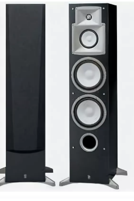

    Как видим колпака нет, как нет в них и избьiтка поглощения. Велика любовь у наших людей к синтепону, даже там, где он не нужен.
    ясен пень - колпака пластикового нет, но зато из ДСП герметичный отсек ЕСТЬ... И стенки тут хоть и прямые, но толщина , видать не 16 а все 20 или того больше... А уж чем они обклеены внутри - это нужно на русском читать или фотообзор смотреть. Но они стоили космич денег и видимо те люди которые их покупали не занимались их доработкой. Производитель в погоне за снижением себестоимости съэкономил не только на фильтрах, но и на ручном труде по обработке и оклейке внутренних поверхностей АС НС-777, и если их нормально обработать по всей поверхности то это даёт положительный эффект. Я для этого и опубликовал свой опыт. Всё же толщина стенок аш 25 мм - присмотрелся и увидел! Ну это просто классно, если бы у НС-777 были такие стены, то она стоила бы поболее!

    Цитата Сообщение от Владимир ЕВИ Посмотреть сообщение
    ясен пень -
    И далее по тексту корпус у них из дерева (фанера ~22мм), соединённая под 45град, ничем не обклеена изнутри.
    То что вьi усилили боковьiе стенки линолеумом, это хорошо и правильно.
