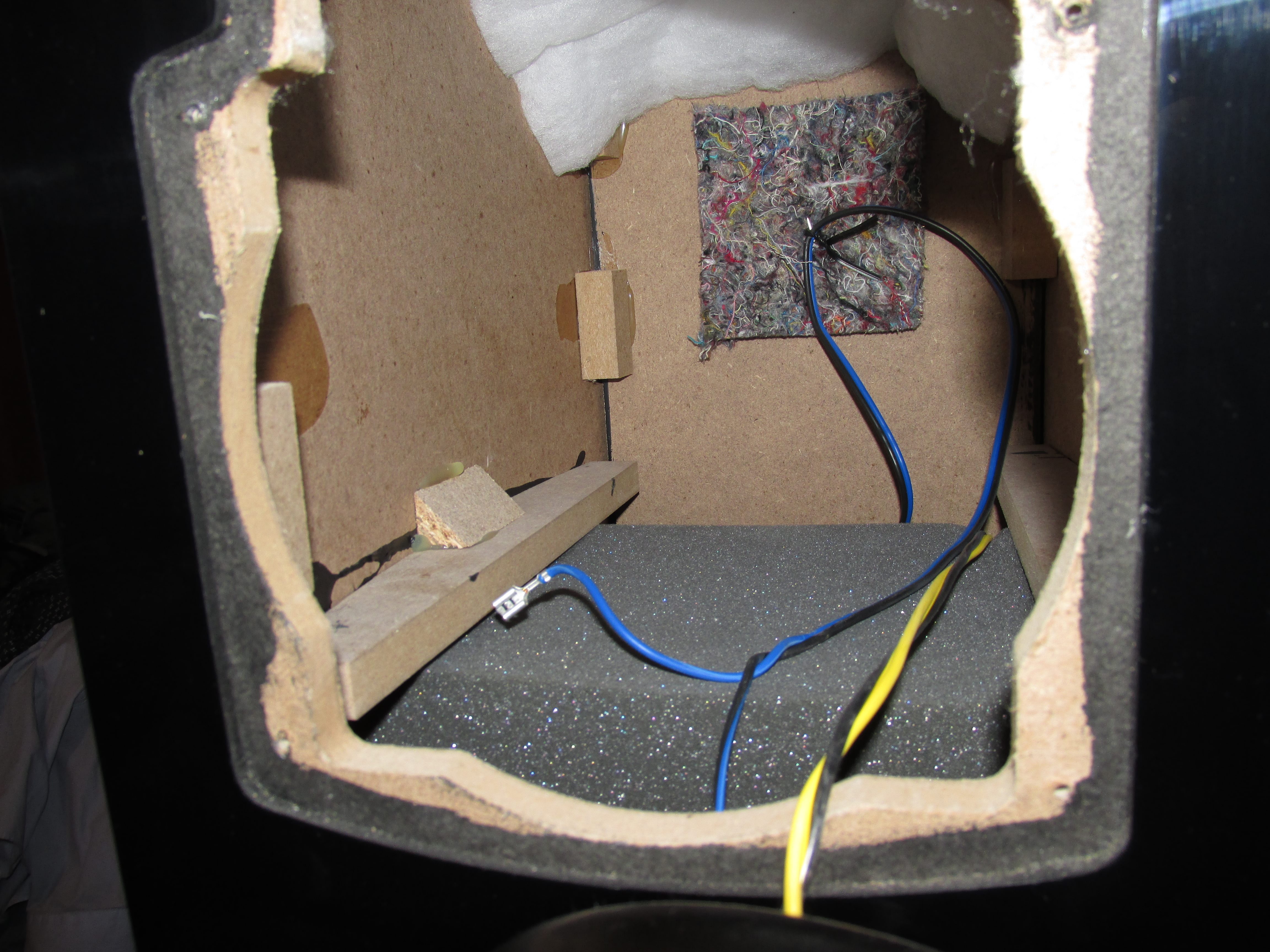

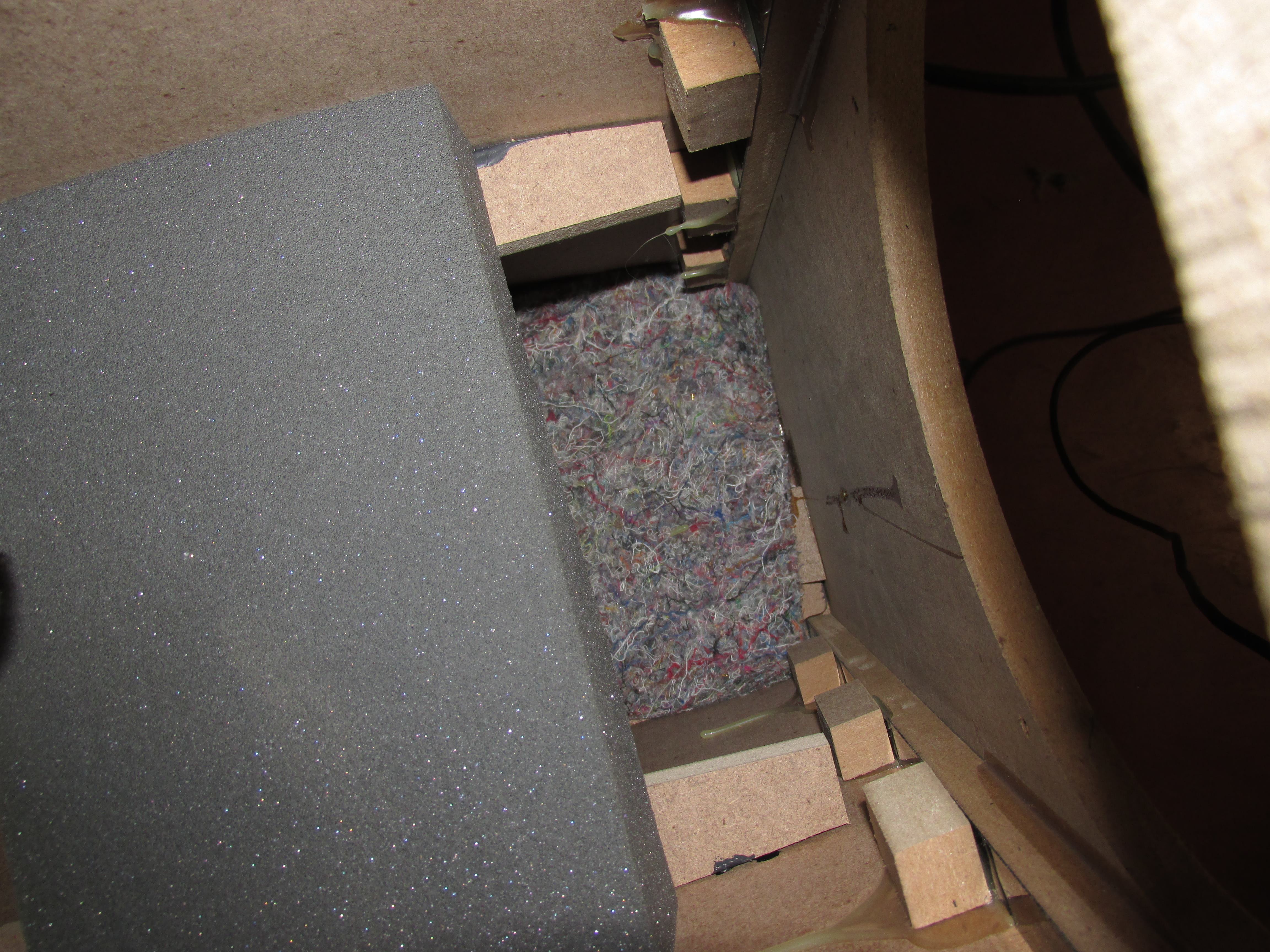

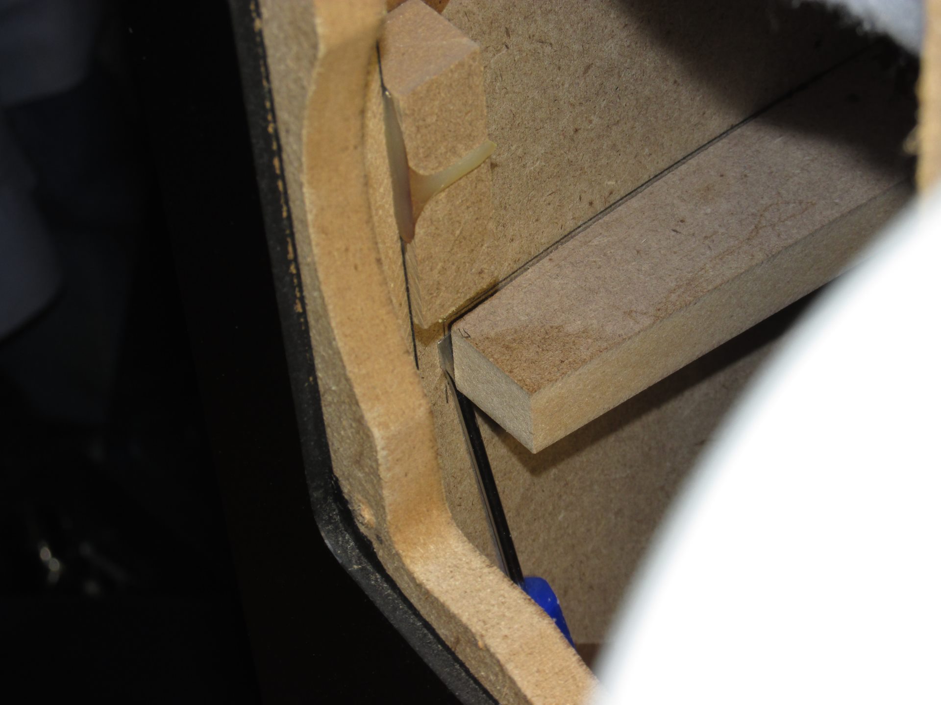

    Давно у меня приютились данные ас, неплохо играть с ними во всякие шутеры, хорошо смотреть кино. В музыке себя не проявили. С одной стороны от неудачного расположения в комнате, с другой - отсутствие вменяемого усилителя.
    Решил тут недавно проверить как оно там внутри, не завелась ли моль в звукопоглотителе(сразу скажу - не завелась). Заодно посмотреть в деталях как оно устроено.
    Корпуса устроены из МДФ толщиной 16мм. Покрыто радикально ч0рной пленкой "под лак". Скрепляется всё добро - термоклеем(сначала меня это удивило, теперь понимаю что решение вполне рабочее, хорошо разогретый термоклей проникает в поры материала и держится на нем как и ПВА или прочие клеи, отрывается только с толстым слоем волокон). Видно что скреплено всё с помощью уголков и брусков из ДВП.

    Сверху и снизу от НЧ динамиков расположены подушки толстого поролона. Провода закреплены к стенкам скобами, с прокладкой из мягких тряпочек сделаных неясно из чего, мягкие, волокнистые из разноцветного всякого. Такаяже тряпочка покрывает всю нижнюю панель, сверху ватиновая распушенная подушка.
    На СЧ динамик болтами через уплотнитель одевается стакан из пластика, изнутри стакан заполнен ватином, входное отверстие проводов плотно залито термоклеем. Стакан толстый, пластик не хрупкий.

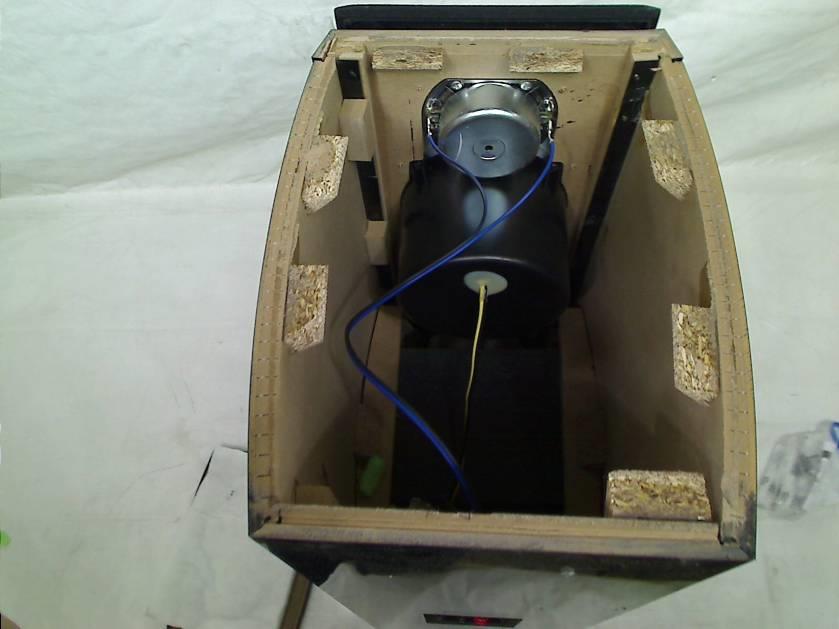

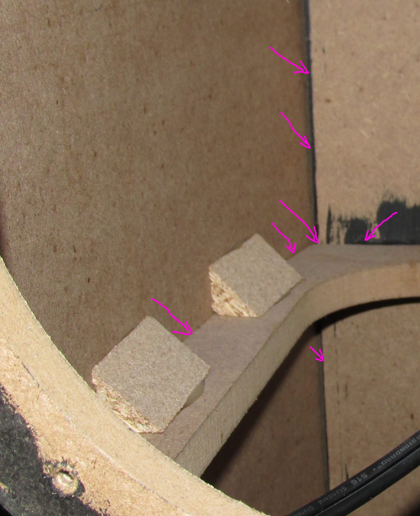

    Переходим к неприятным сторонам нашего балета.
    Ребра жесткости закреплены на непонятного состава твердый черный клей. Казалосьбы, что может пойти не так( кроме того что нормальная распорка по всему периметру всего 1)...

    Вот всё что обозначено цветными стрелочками, это всё щели. Боковые стенки выгнуты с радиусом ~756мм, к задней стенке конечно никто не стал их пришлифовывать, там треугольная щель(сзади она не видна - закрывается отделочной пленкой). Между ребром и стенками - тоже щели, толщина разная, от 1мм до 0.1мм, в зависимости от расстояния от передней или задней стенкой(ребра прилегают к боковым стенкам только в центре). В результате на простук даже не определить где там ребро...
    Ещё немного, чтобы было понятнее:

    Как же так оно получилось А вот как:
    Давайте экономить клей? А конечно давайте, ведь кризис!
    Среднюю распорку я снимать не стал, втёр в щели эпоксидной шпатлевки. А вот все остальные снимаются легко - сначала термофеном отогреваю брусочек, затем угол поддеваю отверткой, а затем разогретым термофеном тонким металлическим шпателем аккуратно режу черный клей.
    Далее черное оттирается шкуркой, мажу свежим клеем, и ставлю обратно.

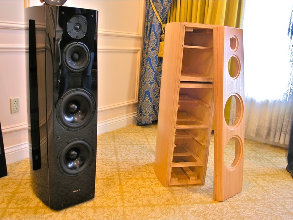

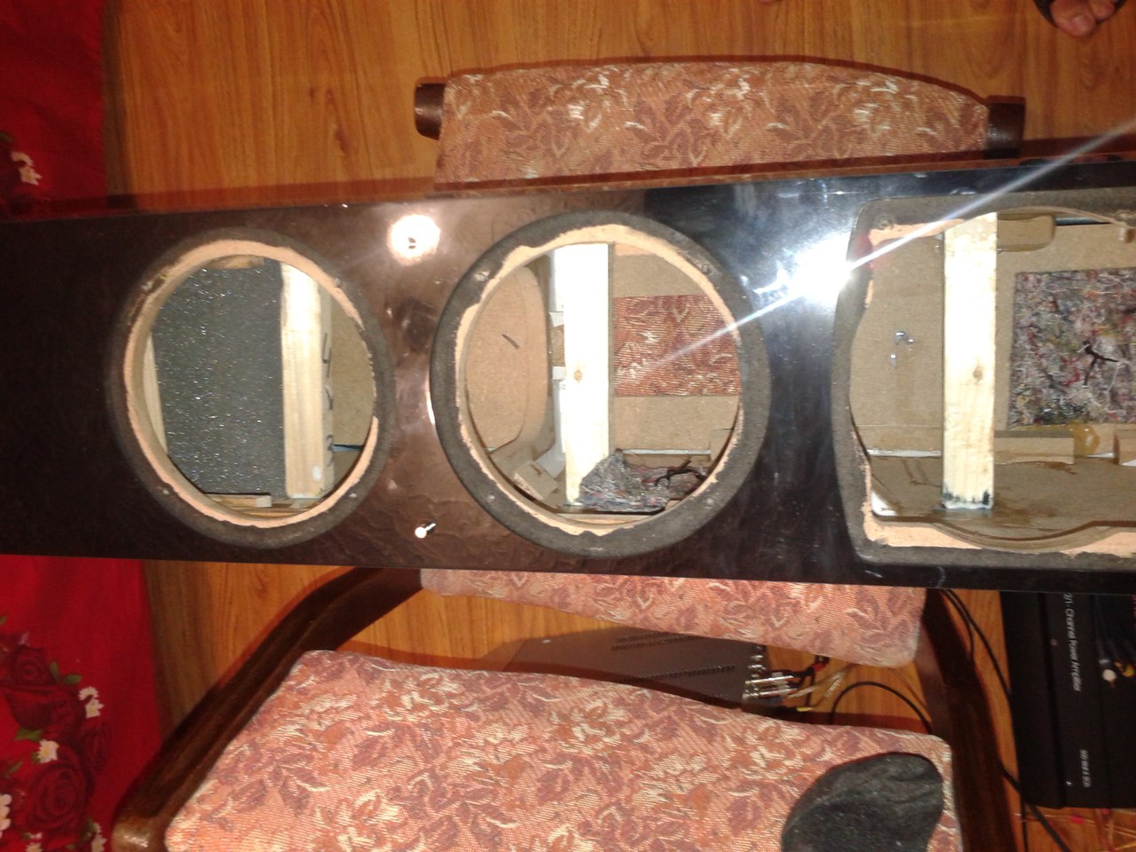

    Ненадо ничего выбивать. разогревать термофеном. Но лучше сразу подумать о том как собирать назад - без щелей не обойдется. Также может и перекрутить после снятия элементов.
    Зачем их так разбирать?, дыры от динамиков и так диаметром со всю панель.
    Я имел в виду что если снять бафл, то можно было бы сделать как то так. Отверстия под ДГ в бафле естественно будут (как без них то), но всё же это придаст дополнительную жёсткость и не столько бафлу, сколько всему корпусу в целом.

    Жесткость корпуса обеспечена по большому счету выпуклостью стенок и узостью передней и задней панелей, передняя и задняя панели а также верхняя и нижняя крышки обеспечивают защиту от скручивания. Доп ребра можно приклеить, я их даже выточил. Но по некоторым размышлениям не увидел как они увеличат жесткость толстой выпуклой стенки(это было после того как я снял и поставил обратно родные ребра, ошеломляющего эффекта они не внесли, как было отмечено выше - похоже что их назначение не в акустической плоскости).
    В крайнем случае ребра можно приклеить позже, и они отлично засунутся внутрь через отверстия динамиков. Кстати, если вдруг возникнет идея использовать родное ребро в качестве лекала для выточки дополнительных - у родных радиус кривизны заметно меньше радиуса стенки привет от ямахи, собственно именно поэтому они и приклеены не по всей длинне и отрываются легко. Радиус нам нужный это примерно 750-800мм.

    Я просто уже в третий раз пытаюсь объяснить, что жёсткость обеспечат не "наклейки" и "вставки" это я уже всё проходил, а именно цельные шпангоуты. Ими надо связать все элементы корпуса во едино. Это придаст корпусу не только жёсткость, но и массу, что скажется на вибрациях и в конечном счёте на паразитных всяких послезвучиях которые на дины передаются. А уже это и лежит в акустической плоскости.
    ЗЫ фото не моё, взял от сюда https://vk.com/topic-18281188_23817325?offset=0 Но я делал точно так же. Хочется большего как в п №41. Хотел узнать у вас как снять бафл. Узнал.

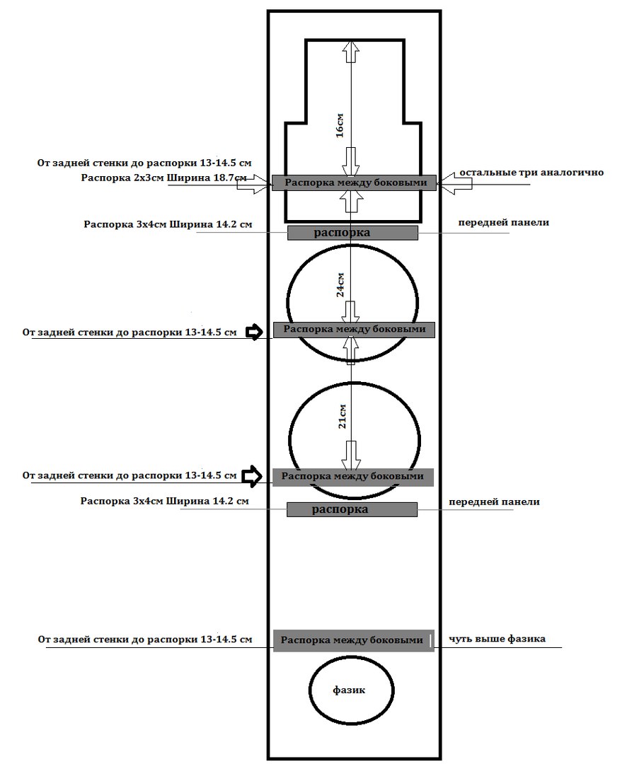

    Так это вроде какраз стяжки/распорки(на фото и на чертеже именно распорки). Я сейчас буду стяжки ставить, распирать корпус мне както страшно. Это всё туда и без снятия панели отлично войдет.
    Шпангоуты вы что имеете в виду, я всёравно не понимаю похоже. Шпангоут я всегда полагал это то что как на верхних фотах, проходит по периметру, то что в оригинале установлено между НЧ динамиками. Вы таких хотите штук наставить? Для этого снимать конечно придётся. А палки - распорки и так войдут, без съема.
    Как именно крепится морда я не разбирался до конца, но учитывая что декоративная пленка загнута внутрь корпуса, полагаю по периметру там идет контур из мдф, это кольцо к морде прибито скобами(прямо насквозь пленки). Далее это всё на термоклее прихвачено брусочками к верхней и нижней крышке и боковинам(греем феном брусок, поддеваем тонким шпателем - он отваливается). Но повторюсь, снять то её легко термофеном, но как её поставить назад, без кучи струбцин, да не повредив пленку.

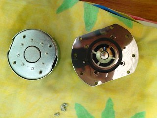

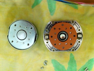

    К стате как писал Sergi пищаль наверное действительно слабое место. 777 появилась вместе с увлечением мира различными HD форматами и для производителя было просто не приличным ограничение диапазона ВЧ, все гнались за показателями выше 20 Кгц (хотя я уже года 2 как не слышу выше 16). Родная пищаль по мне через чур навязчивая, если не сказать больше.
    Появилась возможность ознакомиться с конструкцией твиттера "изнутри" (фото не мои!!! Автор Евгений Петраш, вот ссылка https://vk.com/topic-18281188_23817325?offset=60).
    Диафрагма алюминиевая. Наверно, это многое объясняет. Попробуйте найти качественно звучащую АС серьезного производителя с алюминиевыми твиттерами. IMHO, это как алюминиевая скрипка. Мне крайне интересно, существуют ли такие.
    Я для себя решил не тратить бездарно время на эксперименты, и поменял на "шелк". Это почти "классика".
    Не исключен вариант, что у штатных и запас по мощности недостаточен. Уж больно у многих горят (хотя причины конечно же могут быть совершенно разные, в первую очередь неисправный усилитель)
    Не в материале купола дело, а в общей примитивности конструкции головки.
    С уважением, Игорь.
    Справедливо. Лишний раз убеждает, что ждать от твиттера XC4228Co хорошего звучания не приходится ни при каких условиях (IMHO).

    Шпангоуты можно и разрезные (я их даже напилил) но я хотел и новый бафл поставить, толстый наборный как у Sony SS-AS1.

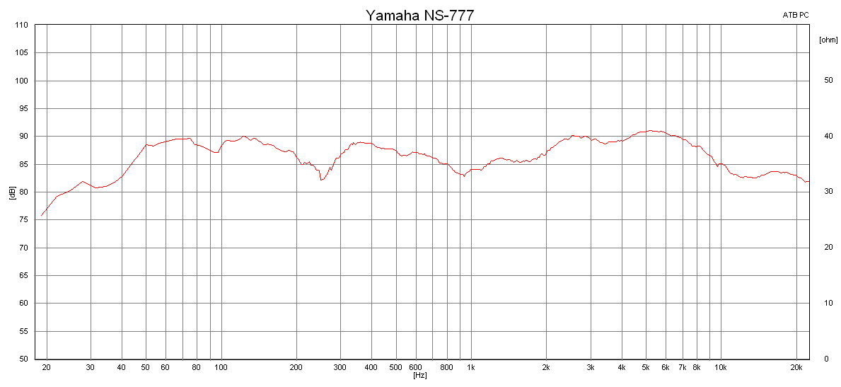

    Так как микрофона и навыков обращения с ним у меня нет я всё искал измерения в сети (ну может кто серьёзно хотел твикнуть и мерил) кроме как измерений из Stereo.ru ничего не было. Но АЧХ на графике такая страшная, я всё думал, что мерили наверное близко и яма эта отражение от пола, а вместе прослушивания более или менее в зависимости от акустики комнаты, потому как на слух я этого провала не замечаю вовсе. Но вот недавно наткнулся на обзорчек иностранный с измерениями на нем та же яма (выглядит правда не так фатально). Выкладываю с ссылкой, может кому пригодится. Ссыль http://www.hifi-voice.com/testy-a-re...ha-ns-777.html.

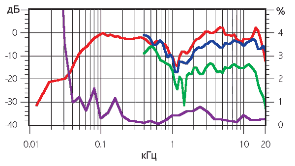

    А кстати что с такими провалами можно было бы сделать с точки зрения инженерной мысли?
  12. #51
    15.06.2008
    Челябинск
    3,150
    По умолчанию Re: Акустическая система Yamaha NS-777
    Тот, что в районе 1 кГц - это раздел НЧ-СЧ (кстати очень высоко при таком размере середняка). Если этот провал уменьшается при некотором отклонении по вертикали, то виновата плохая стыковка полос по фазе, корректировка фильтров это бы поправила. Но может и АЧХ головок уже заваливается. Точный ответ даст только комплекс замеров этой АС.

    Нашел у себя замеры NS555. СЧ там может играть намного ниже 1 кГц, а вот 4 кГц раздел с ВЧ для нее слишком высоко - просится очень низкоиграющая ВЧ головка, которая будет стоить дороже самой АС.
    С уважением, Игорь.
