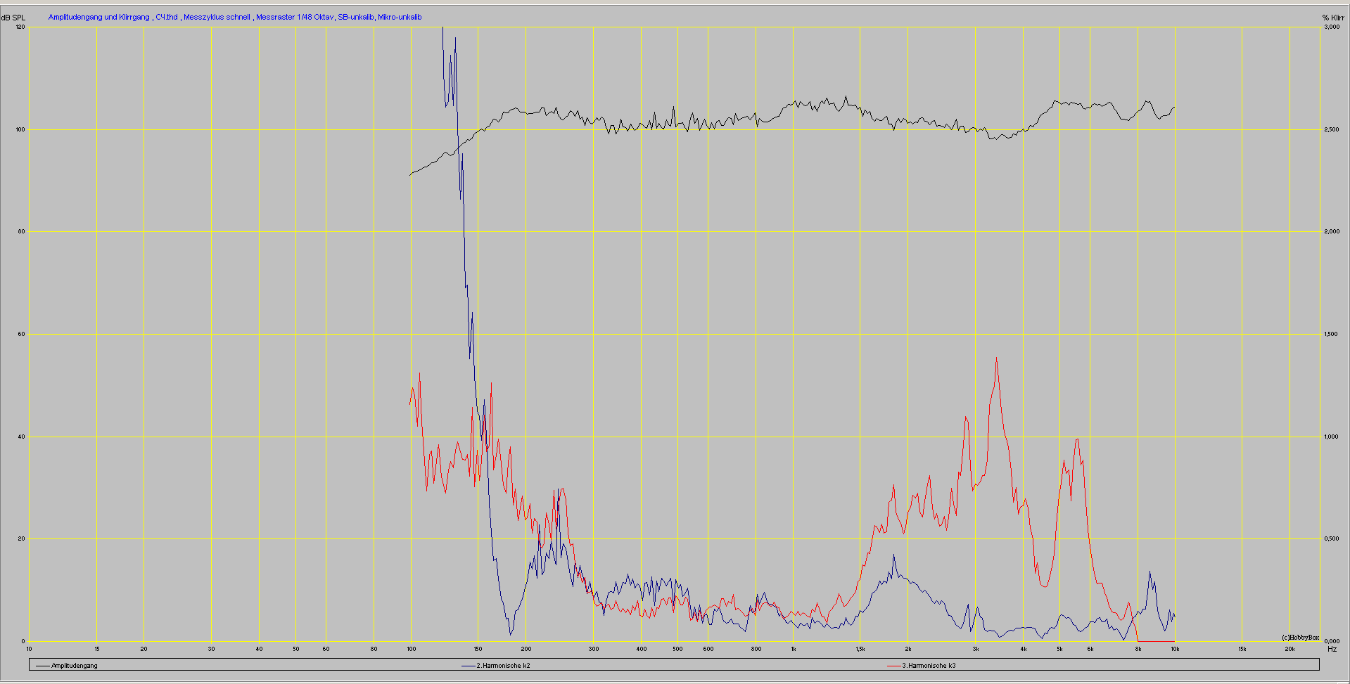

    ОВЭД мы здесь видимо что то пропустили ваша фраза "У "777"(после твика) -ахрененное качество баса!!!" видимо означает, что были какие то мероприятия проведены? Если не лень может поделитесь с общественностью?
    В ветке в пост №61 Antiluser выкладывал такой график TND у СЧ (правда для 555 но они точно с 777 идентичны). На графике 3-я гармоника
    "зашкаливает", я спрашивал тогда и спрошу ещё раз. Это измерение в родном оформлении без фильтра?

    Цитата Сообщение от il57 Посмотреть сообщение
    Таких картинок можно нагуглить не одну тысячу. Конкретно, на противоположной стене у Вас что сделано?
    На противоположной стене у меня заглушено и рассеяно. Давайте адрес эл почты, вечером сброшу фото. Если топик стартер не против могу и сюда тиснуть, но ветка называется "Акустическая система Yamaha NS-777", а не КДП Shidim.
    Да.

    Да.
    С фильтром проводили замеры? Искажения должны по идее с фильтром снижаться?

    Без фильтра. Фильтр может снизит, а может и нет.

    Да ерунду конечно намеряли! В том же тесте "777" пишут, что АС имеет одни из самых минимальных искажений(и самые низкие интермоды) среди тестировавшихся(см.замеры). Еще раз повторю, что эти АС(и динамики,конечно) требуют длительного прогрева!
    Замерять СЧ-дин без фильтра...-теоретически это и может привести к возникновению искажений,порождаемых за счет его работы в области основного резонанса(на который он не рассчитан!). Практически(на слух и без фильтра) -он играет лучше(по разрешению) чем любимый многими широкополосный дин "Sonido SFR145A"(причем он лучше звучит также и внизу диапазона).

    Поверьте, мне было с чем сравнивать. Динамики в NS555 не единственные, с которыми работал.

    Сколько шт.СЧ динов с "555" Вы меряли(может чисто не повезло)? Сколько времени Вы их "грели"? Как Вы их меряли(в нормальном включении СЧ-дина -он работает в противофазе: +сигнала идет на - клемму)? И опять,повторю: на работу без фильтра СЧ-дин не рассчитан!

    Грел хозяин, видимо не мало, пока пищалки не сгорели.

    Зачем придумывать какие-то фантастические теории, когда ответ на поверхности - это простой "мотор" у этого и подобных недорогих головок, что и даёт типичный рост 3-ей гармоники на СЧ.

    По "ответу-на-поверхности": чтобы хотя бы утверждать верность выводов по этим динам -надо сделать замеры минимум нескольких их штук(это-нормально)!

    И всё же не смотря на объективную дешевизну самого СЧ 3-я гармоника на картинке выглядит весьма драматично, так же соглашусь и с ОВЭД, детали все на СЧ отлично слышны.
