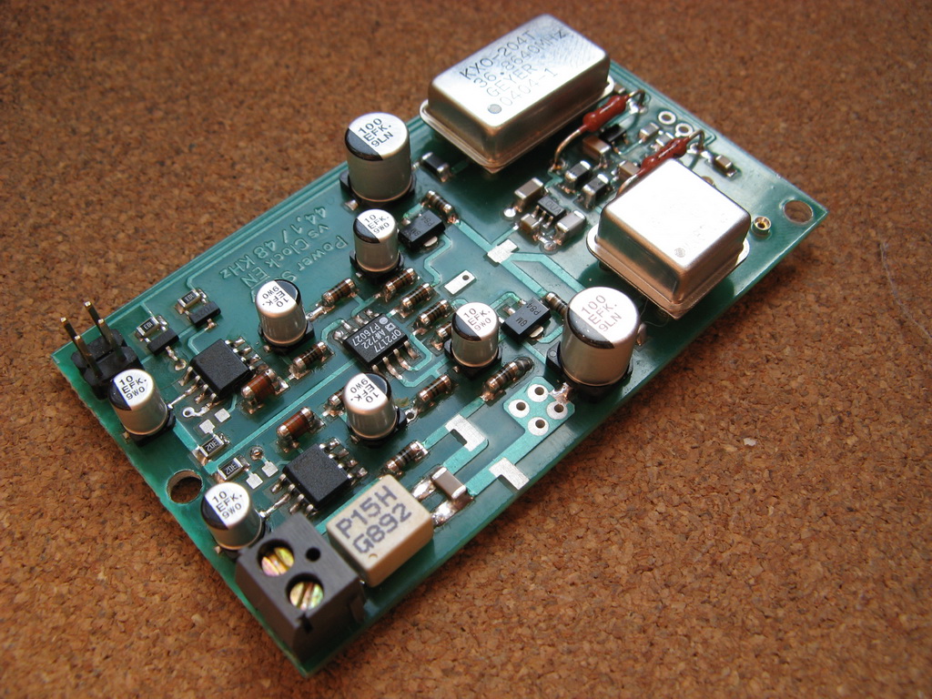

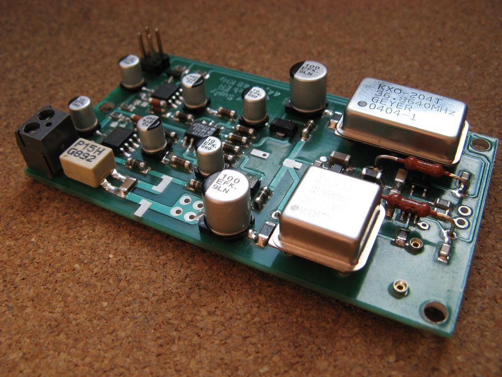

    Привожу пример реализации модуля питания и коммутации двух генераторов. За основу принята схема питания генов из LynxD44. Применены отключаемые опоры REF192, два буфера 74AHC1G125 и их питание LP2985-5. Включение гена низким уровнем.

    to Полковnik - Молодец.
