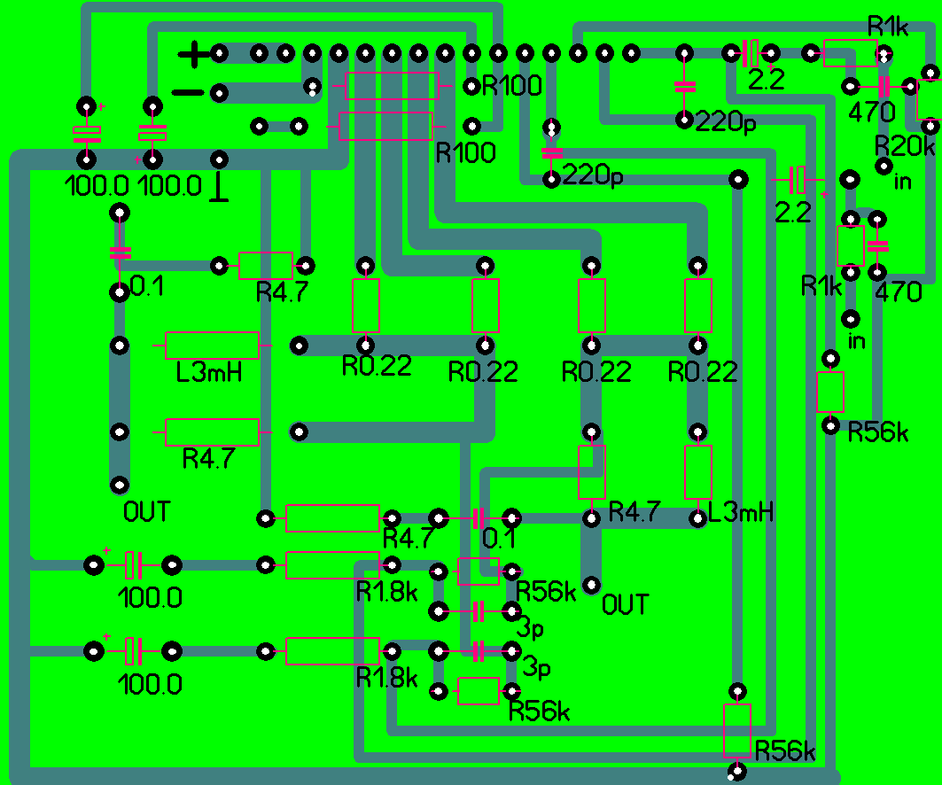

    Всем здрасте. Решил собрать усь на stk442-130. Начал разбираться в схеме, запутался в емкостях конденсаторов. В схеме возле них стоят цифры 0.1 , 100.0 , 2.2 это микрофарады, я правильно понял? Но есть еще цифры 470 , 220р и 3р. В схемах обычно целые числа означаю пикофарады, в моем случае это число 470. А вот 220р и 3р че это?
    Вот разводка моей схемы, саму схему выложу потом.

    slot,Да можно и не выкладывать ,
    Это типа догадайся сам что куда ?
