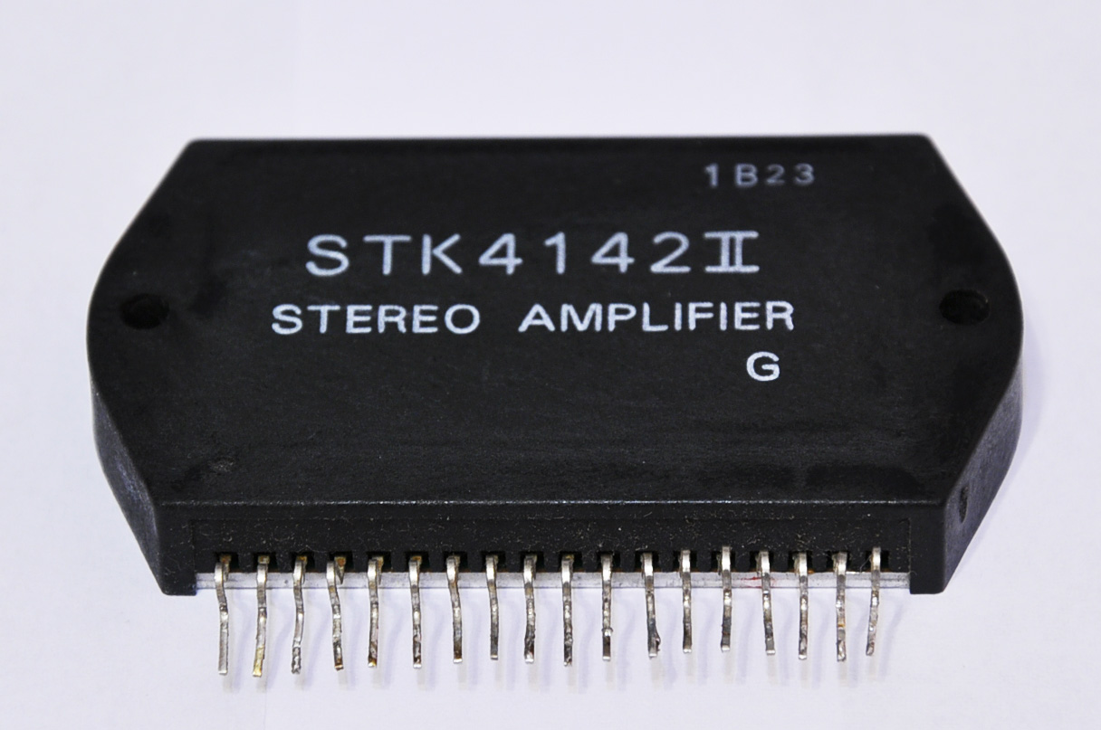

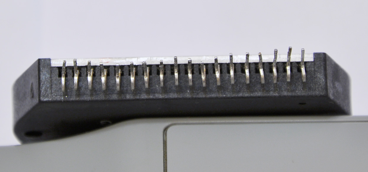

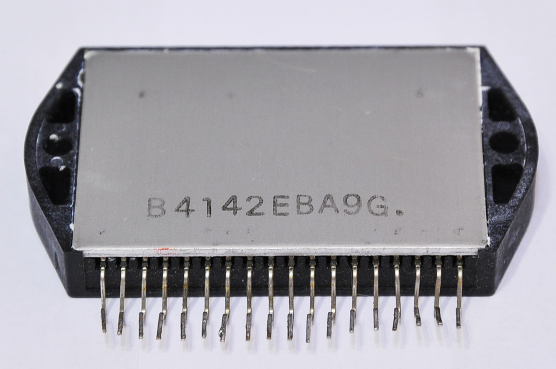

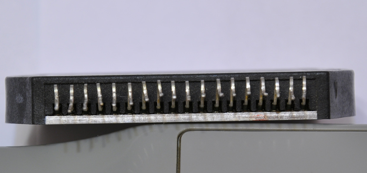

    Всем здрасьти. Имеется в наличии STK4142-II. Думал сделать на её основе усилочек для мультимедийной акустики, все равно валяется без дела. Почитав данную ветку начали появляться сомнения, относительно её оригинальности. Подложки под выводами невидно вообще, вот тут https://forum.vegalab.ru/showthread....l=1#post706391 говорилось, что в левых выводы ближе к алюминевой пластине (или то только за 8050?). Фото прилагаются.

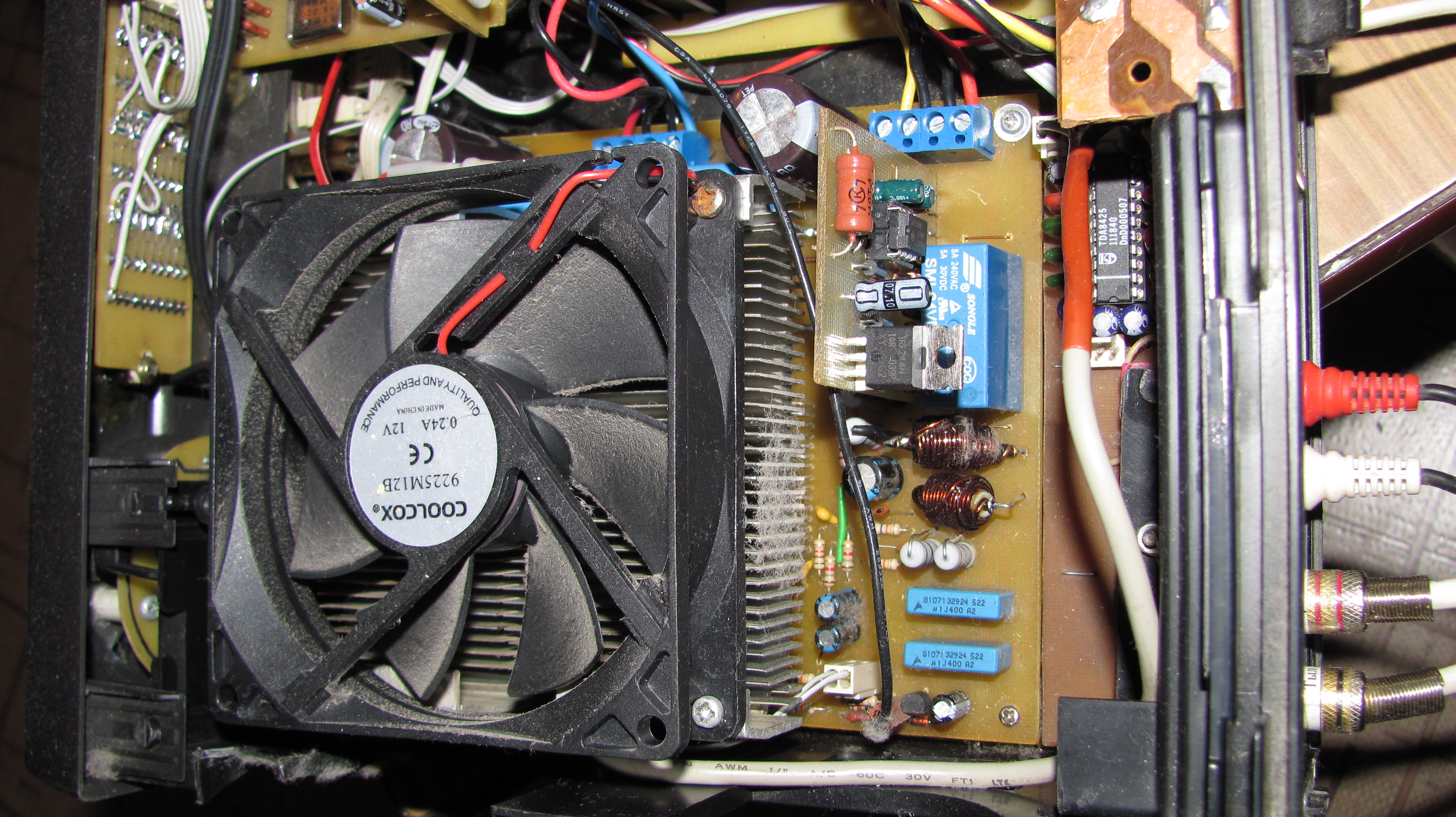

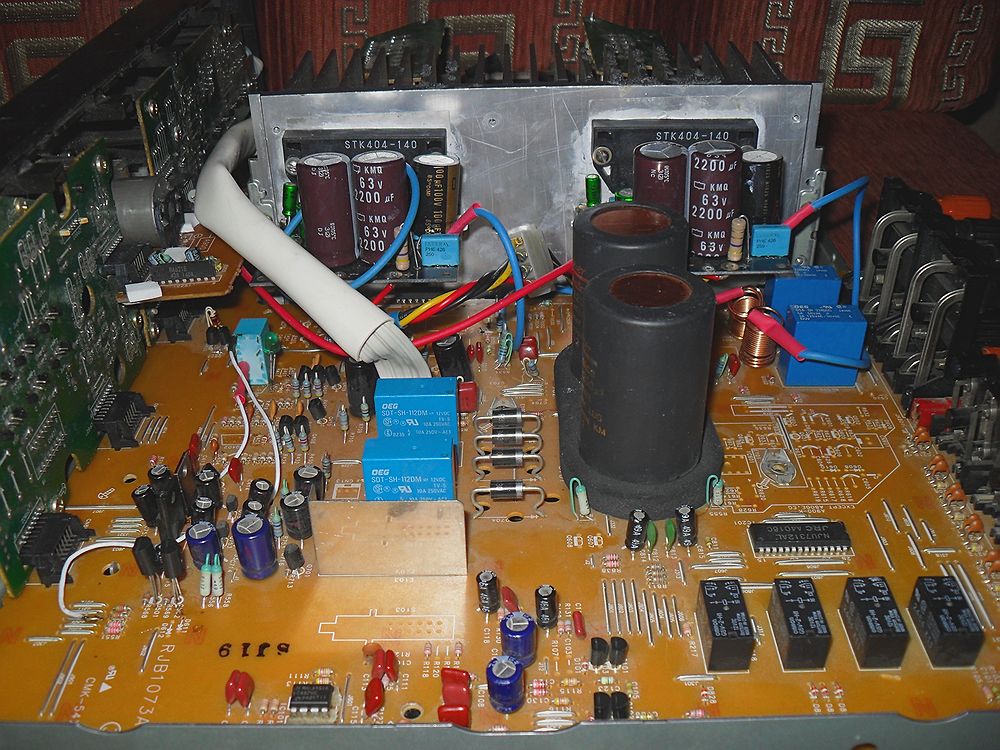

    Достался на халяву Technics A 800 MK2. Был после "ремонта " каким то "кулибиным" превращен в хлам.
    Судя по всему сгорели оригинальные гибридные сборки . В результате вмешательства как подозреваю даунтвикига . Сдохли значит стало быть гибридки и еще кой чего.
    Ремонтник мутузил его около года и забросил на полку. Мне презентовал товарищ, владелец этого девайса после того как с матюками отбил у горе "кулибина" уже просто корпус ,без сборок .
    Спросил во сколько встанет восстановления до состояния оригинала .
    Дорого ребята ,почти полностью за цену нового с работой.
    Гибридные сборки, те кто знает во первых дорогие и кроме того еще и дефицитные.
    После разговора это самый корпус был мне считай подарен за чисто символичные деньги.
    Лежал на полочке ждал своего часа.
    И вот дождался.
    Недолго думая я вживил в него два модуля от Лехи (Black_Panther ) на STK404-140 . А6 .http://www.sivolobov.ru/
    Мне лень было делать печать итд. Пришлось также переделать защиту от появления постоянки при неисправности модуля на отдельной микросхеме С1237HA взамен штатной зашиты .
    Все лишнее из цепей было убрано .
    И вот что получилось.
Название:	STK 404-140.jpg

    killhumax, А стк через прокладки на радиаторе? У меня тож есть сборки А6 - отличная вещь.
    Бог создал мир. Остальное сделано в Китае.
  13. #1812
    Завсегдатай был...
    12.10.2006
    Казань
    1,364
    Конечно.
    Я бы печатную плату с разводкой не стал бы хвалить. Там есть над чем поработать. А так да, то что работоспособные это факт.
    По хорошему если уж делать этот Технарь то надо все из него выкидывать и свое вставлять . Тут сделано малой кровью ,плата почищена от остатков схемы и даже зашита сделана на монтажных пятачках родной схемы.

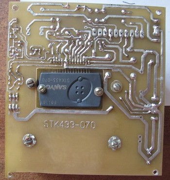

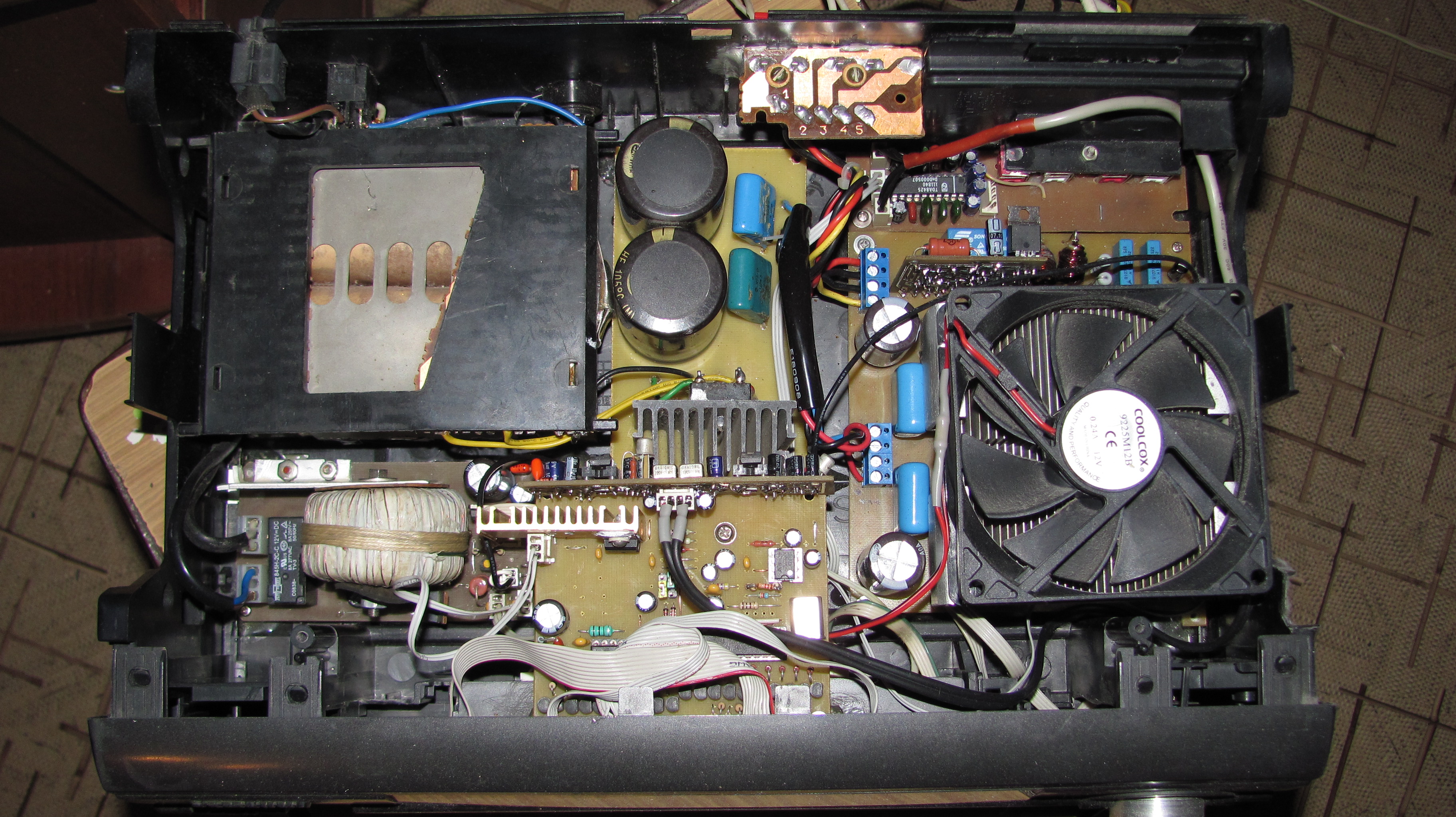

    У меня STK433-070. По сравнению с TDA7294 звук улучшился(особенно слышно было при первом включении). Низа лучше стали. Но звук немного резковат стал-говорят что у всех STK так.
    Работает не на максимальном питании и на акустику 50Вт.
    снизь питание до рекомендуемого в даташите и коденсаторы по питанию увелич емкость раза в три-четыре
  17. #1816
    03.06.2010
    20
    Сейчас 2х10000мКФ,поставить 30000-40000? Как то бы их туда засунуть... Попробую для начала 2х22000мКф. По питалову не помню скока рекомендовано,у меня вроде 2х28V подано.
    Спасибо.
  18. #1817
    Частый гость Аватар для B4B4
    10.03.2008
    Камчатка
    121
    Его нужно не снижать, а поднять немного. По даташиту максимальное напряжение зависит от сопротивления нагрузки. Например для 4 Ом оно не должно превышать 37 Вольт. Обвешиваться огромными ёмкостями следует осторожно, если дороги трансформатор и выпрямительные диоды.

    Поднять напряжение не могу-транс от усиля "Вега"50У-122С. Подано максимально возможное напряжение. Разбирать и доматывать транс чота не охота(да и вряд ли туда еще можно что то домотать). Кандёры поставлю 2х22000 мКф. Кандеры есть,но решил плату фильтра питания переделать. Завтра засверлю и обкатаю.

    Поставил по 22000 мКф. В общем вроде как есть улучшения в звуке. Померял -у меня оказывается не 28 вольт на плечо а 32. Теперь согласен пару вольт бы скинуть-электролиты на 35 вольт. Есть возможность по дополнительной обмотке отключить с каждого плеча...Но тогда получу не 32,а примерно 25 вольт на каждом плече(рекомендовано вроде 29 вольт).
