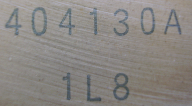

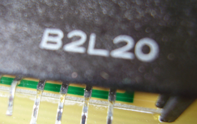

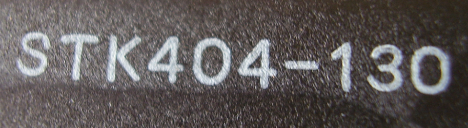

    Добрій день) в усилителестроении я новичок, хотел бы узнать ваше мнение об микрухе 433-120. Планирую брать на имраде в Киеве, стоит там 51грн (около 200руб), есть ли шанс нарватся на подделку? или подделок этой серии нет в принципе? И вообще, есть ли у когото опыт работы с 433 серией? Как она вам?
    и еще одно, как на ваше усмотрение, стоит ли использовать схему из даташита? не получу ли я чисто японский "холодный, мертвый" звук? Если нет, то что и как сменить в ней?
    Заранее извените за такое количество вопросов, просто в интернете кроме даташита ничего не нашел на 433 серию(( на 41ХХ\42ХХ полно всего, а на эту нет((
    Спасибо!!
  17. #1796
    01.02.2010
    Miedzyrzecz, Poland
    21
    Цитата Сообщение от EugeneGrebionkin Посмотреть сообщение
    .......не получу ли я чисто японский "холодный, мертвый" звук?..............
    Нет-STK нет "холодный, мертвый" звук .

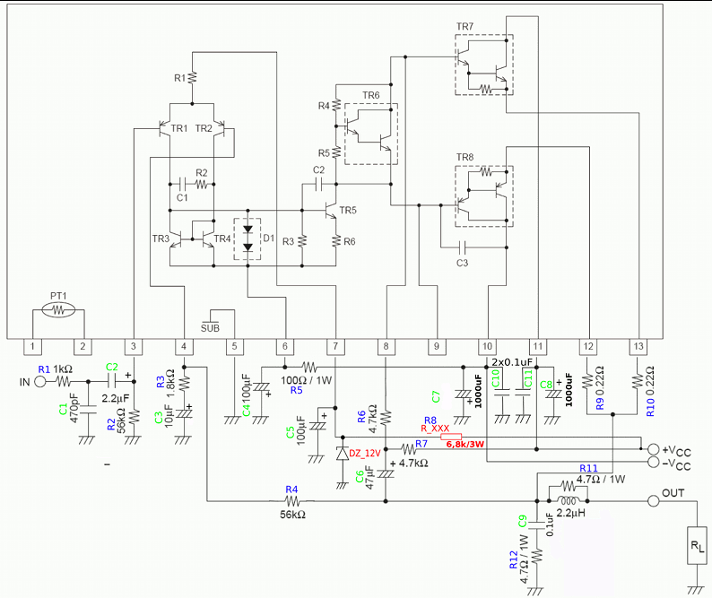

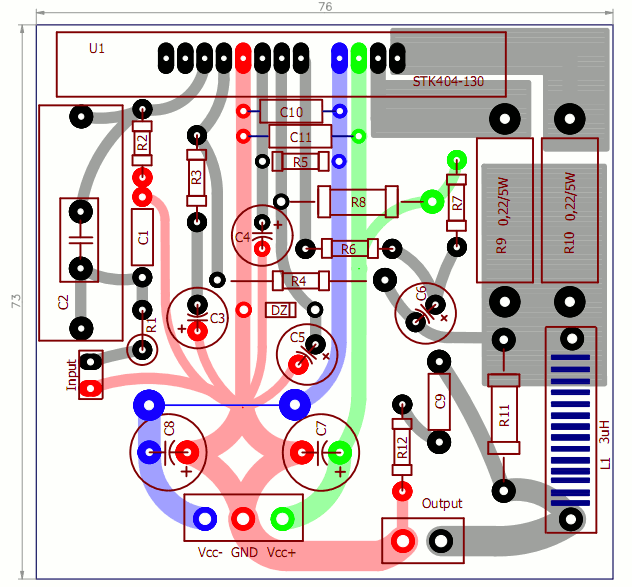

    Если вы хотите то DipTrace PCB.
    Оригинальные выглядит примерно так:

Название:	PCB STK404-130.png

    Спасибо! Примерно понял в общей разводке схемы и земли в частности...в даташите разводка ужасна(((
    Еще одно, sub.gnd - это, как я понимаю, подложка микрухи...ее кидать на землю в общую точку где звезда сходится?
  19. #1798
    01.02.2010
    Miedzyrzecz, Poland
    21
    Google Translate не понимает
    PCB Проверено, работает 1 год.

    Scheme
  21. #1800
    sub.gnd schemat podłączony do masy?
    bardziej zrozumiałe?
