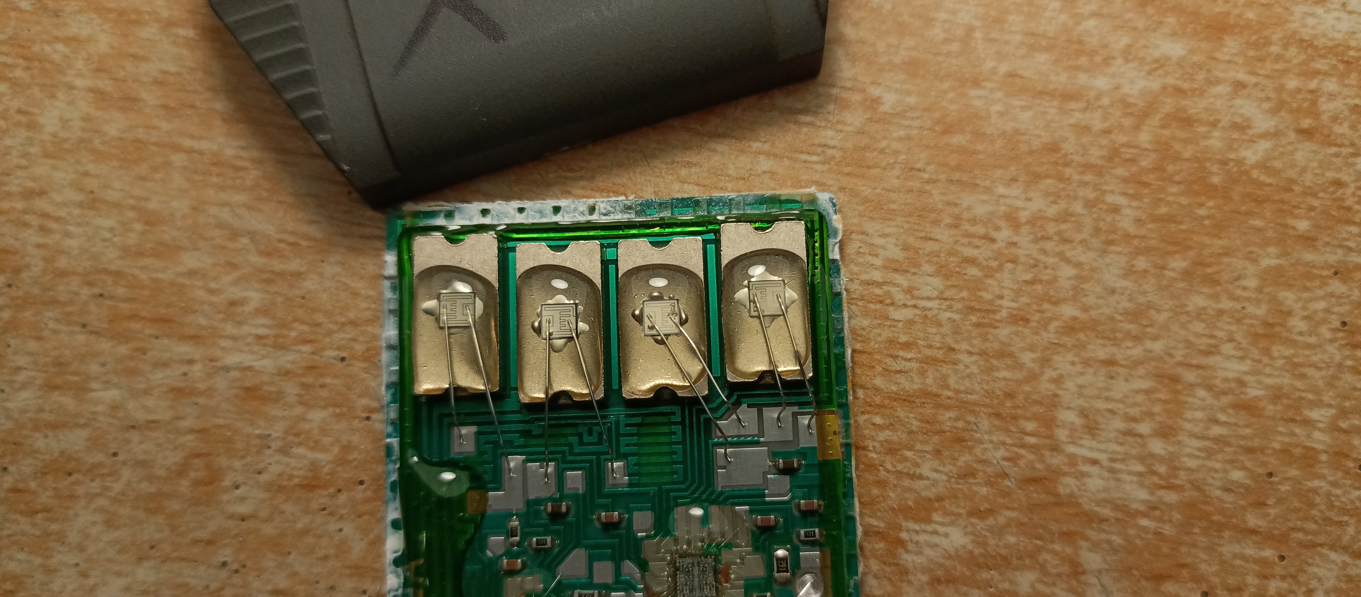

    На предпоследнем транзисторе заметно что-то, возможно причина отказа сборки. Фоткал девайсом, фотиком с макро было бы лучше, но картридер потерялся.

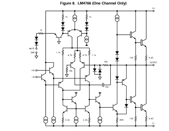

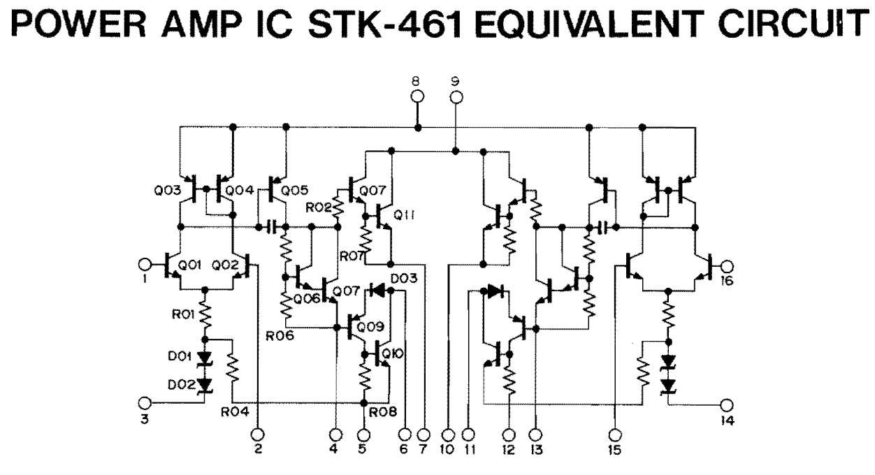

    Прошу помощи! Есть усилитель на STK 461, там горит предохранитель 2А на левый канал, я пока профилактику ему не делал, но сделаю и возможно все устаканиться.
    Но все же хочу подстраховаться и сменить 461 на LM 4766, вернее я бы сразу начал под нее делать, там радиатор и место позволяет городить.
Название:	01 Схема.jpg

Название:	02 Схема STK.jpg

    Я не очень понимаю, что мне делать с 7 пином LM, объединять с 8 или кидать на землю через 1 кОм и 22 мкф?
    Пример разводки платы)
    Не доводилось держать в руках 4766. Где достали ?

    Чет втупил, там походу обратная связь на 7 контакте.
    4766 пока не достал, почитал про стк старые/новые, и где их берут, решил не мудрить, пошел на сайт чип и дип, воспользовался подбором, задал двуполярное от 30V и класс АБ, выдало несколько вариантов, и этот в том числе. Вроде есть в наличии если не спешить.

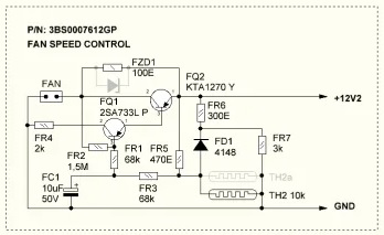

    Встроенным термодатчиком кто-нибудь занимался ? А то, раз один его вывод сидит на земле, вспомнилось тут - Нажмите на изображение для увеличения.

    Схему стк дублирую для удобства
    Красным внес только то , что изменилось, все остальное соответствует сервис-мануал

    А зачем такой огород? в качестве одноразовой меры - термопредохранитель, в качестве многоразовой - термореле, скажем, KSD301 или подобное.

    может уже кому то и так все понятно по поведению STK, это ей кранты или обвязкой заняться
    В схеме указано, что должно быть на каком выводе.странные какие-то кранты, на плате кольцевых трещин нету? Детали обвязки проверены? уж больно как-то много всего вылезло сразу того, чего не должно быть.
