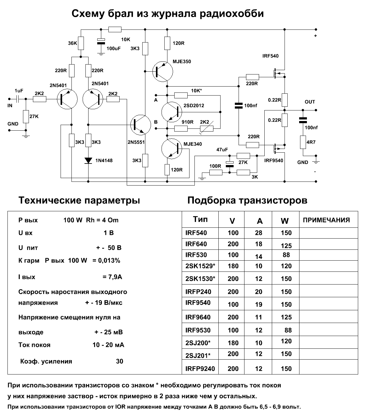

  8. #4167
    Завсегдатай Аватар для Audio-Video
    18.03.2013
    1,758
    Цитата Сообщение от Dimasys Посмотреть сообщение
    вынули усилитель SI1125HD, что можно придумать?
    собрать на рассыпухе. Я в свое время в Техникс делал на полевиках по схеме Паши Первомайска и вместо оригинальной ГИС-ки SVI-ки прямо на радиатор.
    ---------- Сообщение добавлено 11:35 ---------- Предыдущее сообщение было 11:29 ----------
    Вот схема: Нажмите на изображение для увеличения.
Название:	УНЧ на полевиках.GIF

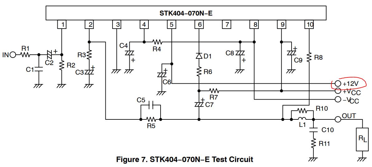

  9. #4168
    Зарегистрировался
    04.01.2020
    1
    Всем доброго времени суток! И С новым годом!
    Некоторое время назад мне попался сабвуфер почти без потрохов. Решил собрать для него найденную в интернете схему, на базе одноканального STK404-070. Есть двухполярный трансформатор, но на схеме по мимо +,- и земли есть еще и +12В. Прошу помочь, объяснить глупому человеку что это за хитрость? Мои знаний не достаточно в данной области, но есть большое желание.

  10. #4169
    04.08.2006
    Украина, г. Киев
    225
    Єти +12 вольт жизненно необходимьі вьібранной микросхеме для питания входного каскада. Их можно легко получить из положительного плеча основного питания, собрав простейший параметрический стабилизатор на стабилитроне или на 78L12.

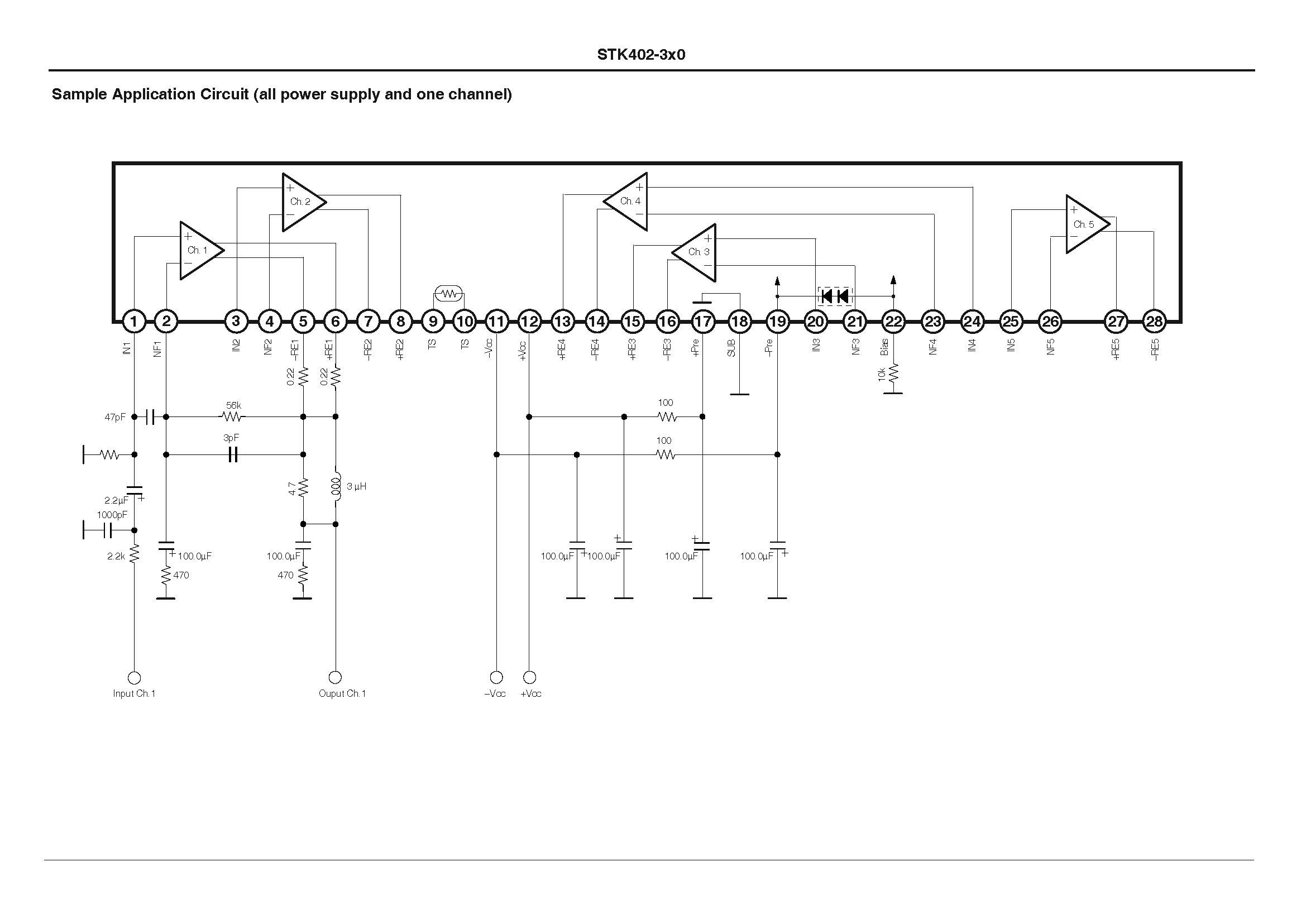

    Зарегистрировался
    05.01.2020
    9
    Доброго времени суток всем!
    Полторы недели потратил, чтобы осилить всю ветку, было нелегко, но я шмог
    Собственно, пришёл я сюда по ссылке из Гугла во время поисков даташита и образца печатной платы для STK402-370. Всё, что на данный момент о ней знаю - это пятиканальный усилитель с МЦ LG (модель вроде LM-K5530, но могу ошибаться, мне досталась только сама ГИС, по словам отдавшего её человека, абсолютно исправная). Мощность, по неподтвержденным данным - 40 ватт на канал. Даташита на микросборку я нигде не нашел, как понимаю, она заказная и является экзотикой. Сборка - явный оригинал по всем внешним признакам. Также найдена схема включения в составе оного МЦ.
    Хочется задействовать её в составе усилителя для ПК (просмотр фильмов, прослушивание музыки, игры и всё такое), но опыта в разводке плат почти не имею (лишь плата под TDA1557q и ещё одна конструкция на ней, собранная навесным монтажом, но это не в счёт, там всё до примитивного просто) и опасаюсь сжечь сборку.
    Был бы очень благодарен всем, кто сможет помочь советами, рекомендациями и примерами печаток. Фото печатной платы от оригинального МЦ найти мне пока что не удалось, так что даже просто повторить заводскую разводку нет возможности. В данной ветке два раза выкладывали разводку печатной платы с просьбой оценить правильность, но никто так и не ответил спрашивавшим.

  13. #4172
    22.10.2006
    229
    Привет
    Могу помочь только справочными данными на STK402-370. Согласно даташита это: "Audio power amplifier class AB, 5-channels, 60/25 W min, THD = 10/0.4%, RL = 6 Ohm, ±50 V". Схема упрощена до нельзя, т.е. ждать от нее выдающегося звука не стоит.
ID:	361408 Нажмите на изображение для увеличения.
    Вижу, что листочек со схемой заземления STK Вы нашли самостоятельно. Это похвально, т.к. этот листочек это самое лучшее пособие по конструированию топологии печатной платы для любой STK. Советую обратить самое пристальное внимание на источник питания STK и способ его подключения к плате. От этого и будет в основном зависеть звук. Я последние годы всем рекомендую только готовые покупные импульсные источники. Мой опыт говорит, что при прочих равных они дают лучший на слух результат. Особенно это заметно на конструкциях любителей, которые не имеют достаточного опыта. Это я к тому, что сделать качественный линейный источник для усилителя весьма сложная и нетривиальная задача даже для искушенного специалиста. И никаких преимуществ перед импульсным правильный линейный источник иметь не будет, а неправильный даже будет заметно хуже на слух.
    Удачи Вам, надеюсь, что все получится как задумано.
