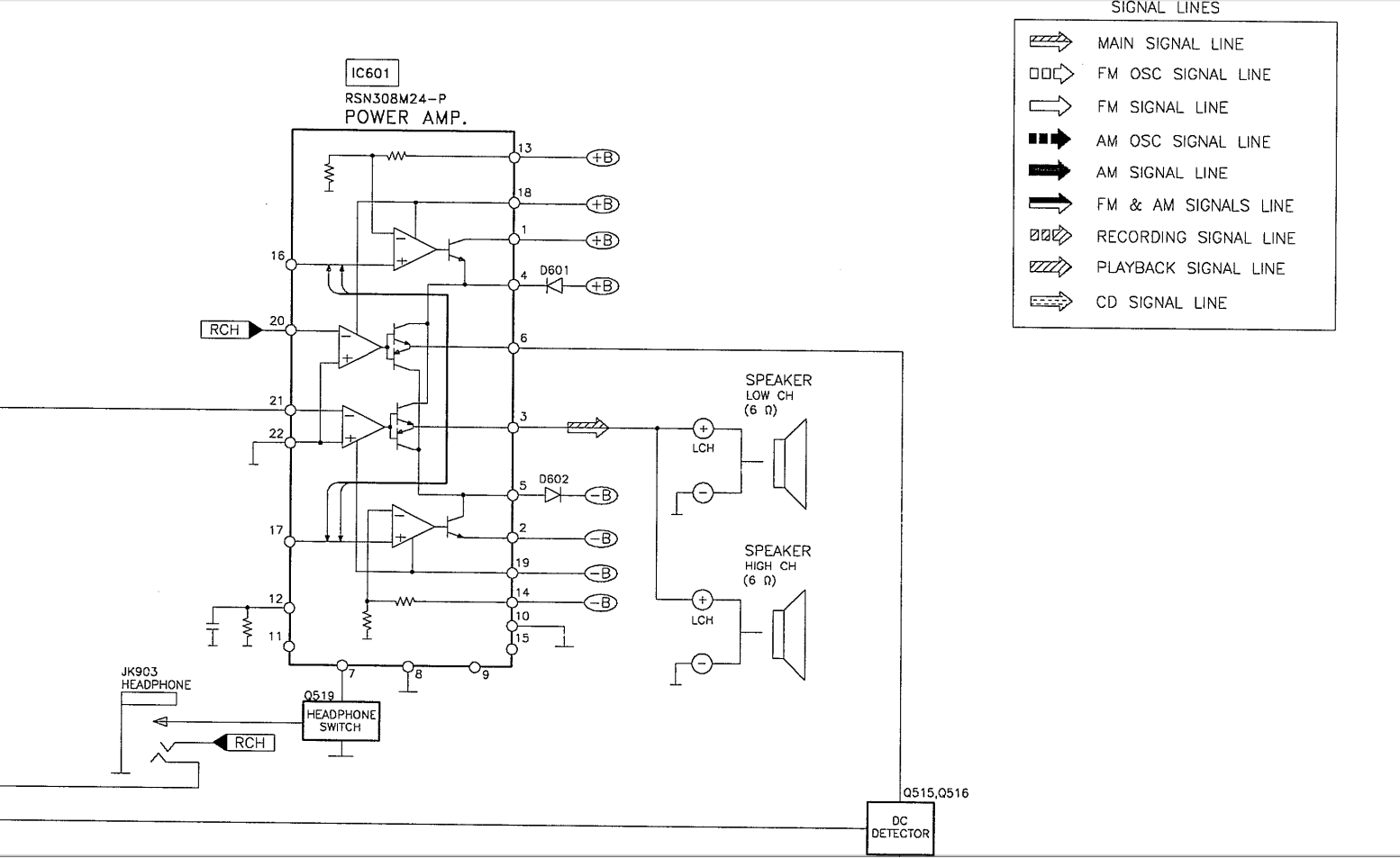

    не по теме но можно ли перевести RSN от панасоник rsn308m24-p в режим AB просто подав напряжение большое на VL ? как на STK.

    У RSN308M24-P есть входы –D1 SENS (14) и +D1 SENS (13), к которым тоже подводится VLow через резисторы и которые чего-то измеряют. Сначала надо разобраться для чего это нужно, понять логику работы и сымитировать сигналы на этих выводах. Боюсь, если просто оставить ±VLow на выводах 13, 14, а на выводы 4 и 5 подать высокое напряжение питания, то чего нибудь может сгореть. Но, если не жалко, попробовать можно. Шанс всегда есть.

    нету инфы ни где , буду примного благодарен если найдется хоть какая инфа по этим выводам. 14, 13

    kolbasNIC можете пожалуйста посмотреть можно как то перевести в AB? С вашим опытом посмотрите пожалуйста.
    Вы слишком меня переоцениваете. Никакого особого опыта в этой области у меня нет. Да, когда-то давно (я уже плохо помню это время) несколько раз перевел разные STK в режим АВ, а потом несколько раз помогал это сделать другим. И все.
    Теперь о деле. Вы молодец, уважаемый POSAK. На картинке, которую Вы представили, есть вся нужная информация. Хорошо видно, что выводы 13 и 16/14 и 17 являются входами компараторов, управляющими ключами, переключающими Vhigh. В нашем случае эту часть схемы нужно просто исключить из работы. Этого совсем не сложно добиться просто подав напряжение Vhigh соответственной полярности на выводы 4 и 5, естественно предварительно удалив диоды D601/602 подключенные к этим выводам (т.е. тем самым разорвав цепи подачи на выводы 4 и 5 Vlow). Этого должно быть достаточно. И становится совершенно не важно состояние выводов 13 и 16/14 и 17 и внутренних ключей. Как бы компараторы не переключали ключи, на транзисторы выходного каскада всегда будет подаваться только Vhigh.

    kolbasNIC, успешно перевел звук не такой дешманский стал Благодарю .

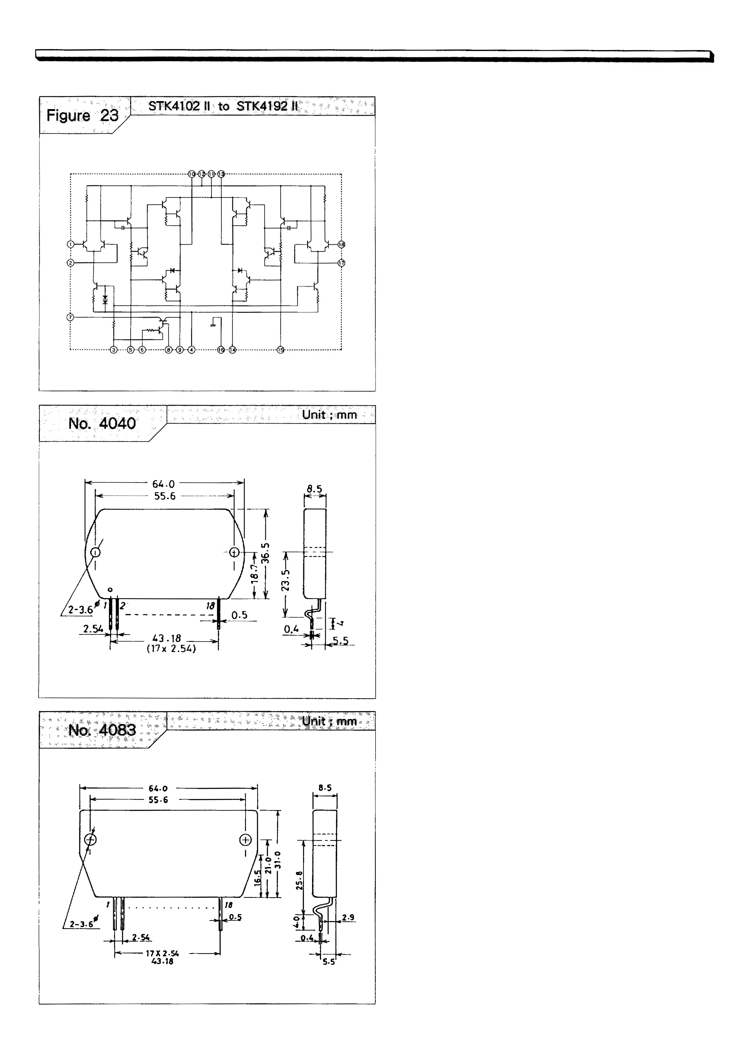

    У STK442-110/130 нет режима Н и корпус SIP-14 (порядок выводов не совпадает с PAC014A).

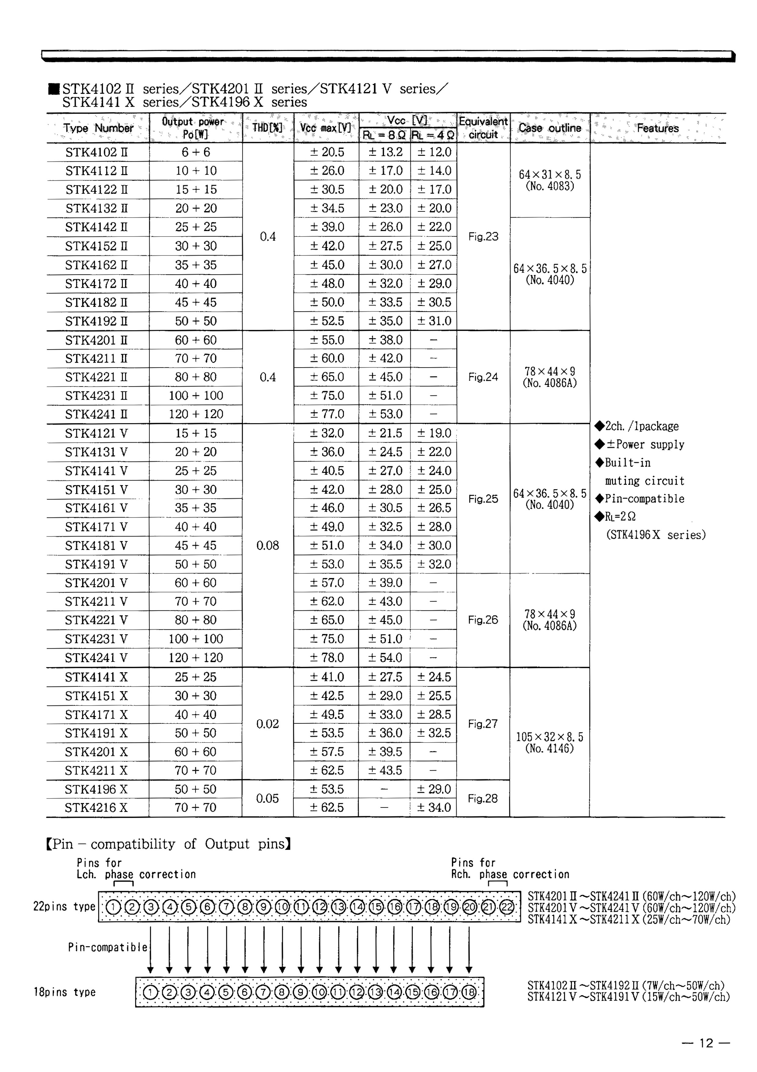

    Здравствуйте уважаемые знатоки! Несколько вопросов по STK41x2.
    1. В статье «В питании сила» предлагаетcя для питания усилителя применять 2 выпрямительных моста, в то время, как в datasheet рекомендуется схема питания с одним мостом, запитанным от крайних выводов двух последовательно соединенных вторичных обмоток, а «землю» брать из точки соединения этих обмоток.
    Та же самая схема организации питания (с одним мостом) используется в различных усилителях Technics.
    (извините, не могу понять как прикрепить соответствующий рисунок).
    Вопрос такой – Вы рекомендуете использование 2-х мостов из каких-то теоретических или практических соображений? Прошу правильно понять, проблема выбора по какому пути идти.
    2. О подделках STK. Я так и не понял, что считается подделками - все то, что произведено не Sanyo? STK произведенные ON Semiconductor это тоже подделка или все же полный и качественный аналог?
    С другой стороны достаточно сложно представить себе, что в каких-то подпольных мастерских кто-то штампует эти старого дизайна ГИС, ведь рыночная стоимость (на том же ALI) составляет около 3 долларов, а спрос единичный, практически только отдельные искушенные радиолюбители стремятся приобрести.
    3. Какие минимальные напряжения питания допустимы для нормальной работы STK4122II, STK4142II, STK4152II и STK4172II? В datasheetах указаны предельно допустимые величины и рекомендуемые. И только по диаграммам зависимости выходной мощности от напряжения питания можно косвенно судить, что STK4152II может работать начиная с +/- 15В, а STK4172II при нагрузке 4 Ом от +/- 20В и при нагрузке 8 Ом от +/- 24В.
    И как понимать рекомендуемые величины напряжения питания - эти рекомендуемые величины напряжения соответствуют режиму реальной выходной мощности, когда напряжение питание просаживается?
    Вообще я не очень понимаю, производитель выпускал линейки STK специально для разных напряжений и мощностей (соответственно применяя внутри гибридных схем более или менее мощные и высоковольтные транзисторы, резисторы разных номиналов) или эти линейки формировались за счет отбраковки партий по итогам их испытаний?
    Заранее спасибо!

    2. По большому счету подделки это все, что произведено не Sanyo. Нет достоверных данных о том, что новый владелец бизнеса ON Semiconductor продолжает выпускать все старые линейки STK. Да и зачем, собственно, если даже Sanyo в бытность свою прекратило производство большинства усилителей STK, оставив на плаву всего несколько серий.
    Китайцы же, наоборот, как показал недавний опыт с STK426-530, вовсю продолжают выпускать STK, хотя нам отсюда совершенно непонятно, куда они их девают. Надо просто признать тот факт, что мы не понимаем на чем основан китайский бизнес с подделками STK.
    Подделки страшны в первую очередь тем, что китайские производители даже не пытаются воспроизводить оригинальные схемы STK, а лепят везде упрощенные иногда до нельзя, как правило в классе В. Реально схемотехнически подделки это совсем другие микросхемы.
    3. Вопрос с минимальными напряжениями легко решается опытным путем. Указанные Вами цифры выглядят вполне вменяемо. Рекомендуемые напряжения без всяких подвохов, это рейтинговые напряжения источников питания, указанные обычно для номинальной нагрузки.
    4. Sanyo производило линейки STK специально для разных напряжений и мощностей и никакой отбраковки не производилось.

    kolbasNIC, можно пожалуйста еще один вопрос что означают выходы 18 , 19 на rsn308m24-p которую модифицировал . Это относиться к компораторам? Вопрос в следующем нужно ли туда вообще подавать что или можно без этих выводов если перевел в AB . Хочу отдельный блок питания подсоединить только на выводы VH + VL , а нужно ли подавать на 18, 19 не пойму.

    Выводы 18 и 19 это питание предварительных усилителей и компараторов. Должно подаваться обязательно, иначе звука не будет. После перехода в режим АВ компараторы уже ни на что не влияют и бороться с ними не надо.
    Эти два напряжения (на 18 и 19) неплохо бы подавать от отдельного источника и стабилизировать. Но по величине они должны быть или равны или чуть больше, чем напряжения питания выходного каскада. В теории качество должно возрасти, а на практике все будет зависеть от конкретной реализации ИП и трассировки схем питания.

    Интересует Ваша оценка серии STK-401-90 - STK401-110, особенно в сравнении с STK41x2.
    Это очень похожие серии. Основное отличие в том, что серия STK41x2 имеет подсерию с суффиксом (II), где увеличена линейность схемы и снижен THD. Серия STK-401-хх0 таких подсерий не имеет. Ну и серия STK-401-хх0 в диапазоне номеров -090...-110 рассчитана на 50...70 Вт выходной мощности. Соответствующая по мощности STK4192 рассчитана на 50 Вт и мощнее её в серии STK41x2 нет. Т.е. серия STK-401-хх0 более мощная, но менее качественная, чем STK41x2(II). Схемотехнически они тоже практически одинаковые, выход и там, и там на квазикомплементарной паре составных транзисторов. В серии STK41x2 есть дополнительный вход Mute для выключения звука.
