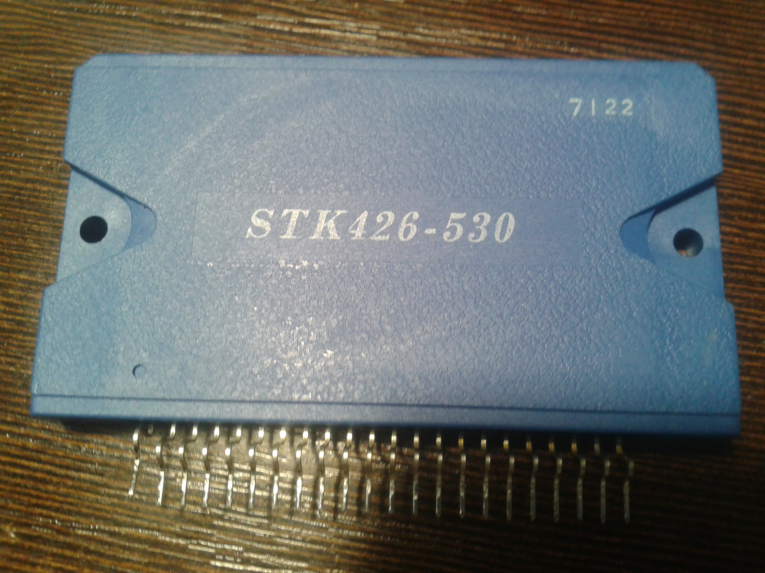

    Добрый день. Появился у меня KENWOOD V6090 c неисправными stk426-530k. Посоветуйте, где приобрести оригинальные.

    STK426-530 делалась специально по заказу Kenwood и вообще весьма редкая. Возможно по этому ее обычно не подделывают, хотя может и потому, что у нее нестандартный корпус. Так что покупайте, где сможете, вряд ли это будет подделка. Замечена еще и в Kenwood 106VR. Можно купить Kenwood на разборку, иногда такие попадаются. Я один раз встречал STK426-530 в продаже в Калифорнии, но уже давно, лет 8 назад. Достаточно дорогая штучка. Кстати, это интересная схема. Она может переключаться из режима Н в режим АВ электрическим сигналом.
  14. #4133
    25.09.2019
    3
    Спасибо за ответ. Я заказал на Али - https://ru.aliexpress.com/item/32857...25a833edgvYRGq - с бесплатным возвратом. Посмотрим, что получится.

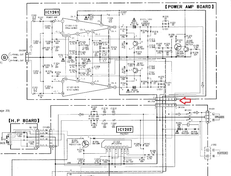

    Имеется муз центр Sony MHC S7AV. Согласно даташите на стереоканалы должны стоять УНЧ STK402-120s, которые были успешно сожжены и вместо них впаены STK402-100. Имеет ли смысл заморочиться, найти ориг УНЧ STK402-120s и перепаять? На данный момент звук кажется каким-то то ли глухим, то ли негромким, возможно это субъективное восприятие. Охота как-то прокачать стереосистему.
    Схему аппарата прилагаю:

    STK402-120S отличается от STK402-100 только максимальной мощностью рассеивания и отличается всего на 10 Вт, т.е. на слух это трудноуловимо. Но если Вы смогли сжечь STK402-120, то уж STK402-100 сжечь гораздо вероятнее. Поэтому рекомендую стараться не использовать аппарат на максимальной мощности. Звук при замене STK402-120 на оригинальную STK402-100 меняться не должен. Но если замена не оригинальная, то все возможно. Так что единственной рекомендацией может быть поиск оригинальной STK402-120S и ее последующая установка. Оригинальность проверяется аккуратным вскрытием. Инструкция по вскрытию несколько раз выкладывалась в этой теме. Рекомендую потренироваться на сгоревших STK402-120S.

    Для начала замените емкостя хотя бы на 10.000. и проводники до стк продублируйте... палить и дальше будете в стоке. у меня по 30.000 на плече и норм мост. я спалить ее не могу даже на 4 ома на максималках

    Спасибо! Сгорели усилители из-за внешних факторов. Музыка слушалась максимум на 2/3 громкости, и очень редко. 95% всего времени система стояла отключенной от питания.
    Конкретно сейчас мне не нравится то, что звук вменяемый (т.е. то, что можно фоном включить и слушать без жалоб соседей) появляется только на 2/3 громкости.

  21. #4140
    25.09.2019
    3
    Вот, что получилось с заказом : Получил пару stk426-530 - Внешне всё похоже на оригинал, только без К после 530 и надписи KEMWOOD на корпусе. В ресивере KENWOOD KR-V6090 установлены две микросхемы. Неисправна одна, та, что работала на стереоканалы. Вторая, что на центр и тылы (моно) - рабочая.Интересно, что режим работы этих микросхем переключается - На схеме обозначено - режим А - плюс/минус 27 вольт -работает только в случае включения радиоприёмника в режиме АМ ( средние волны). Режим В - питание плюс/минус 67 вольт - все остальные режимы работы. По серисному мануалу - максимальное рабочее - плюс/минус 77 вольт. Заменил неисправную микросхему на купленную - радиатор моментально раскалился, микросхема вышла из-строя.
    Тут-же написал претензию на Aliexpress - продавец прислал письмо, в котором говорит, что он официальный представитель производителя микросхем - фирмы RSHX. В ответ я объяснил ему, что это - фальсификат. Через пять минут получил ответ от Aliexpress - что я прав, спор закрыт, и мне возвращают полную сумму. В остатке : возврат денег, одна микросхема горелая, и одна - новый фальсификат. Вот такая история.Нажмите на изображение для увеличения.
