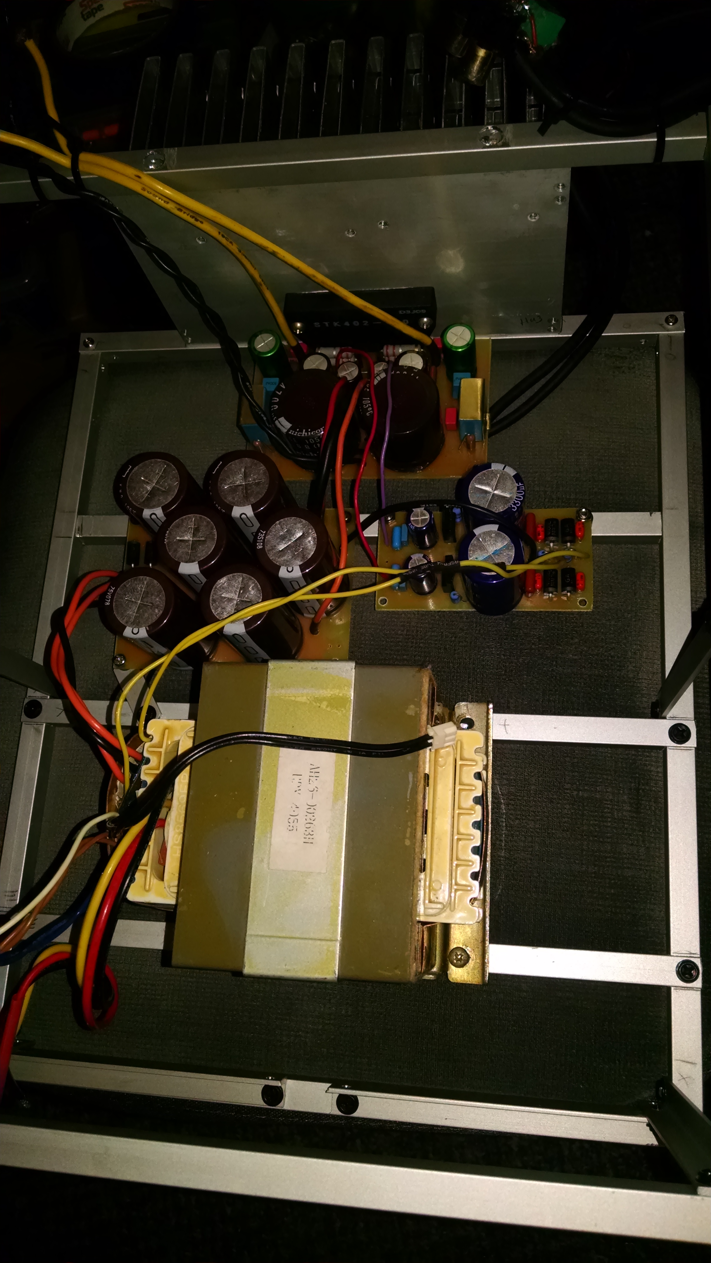

    Приветствую, всех с прошедшими !

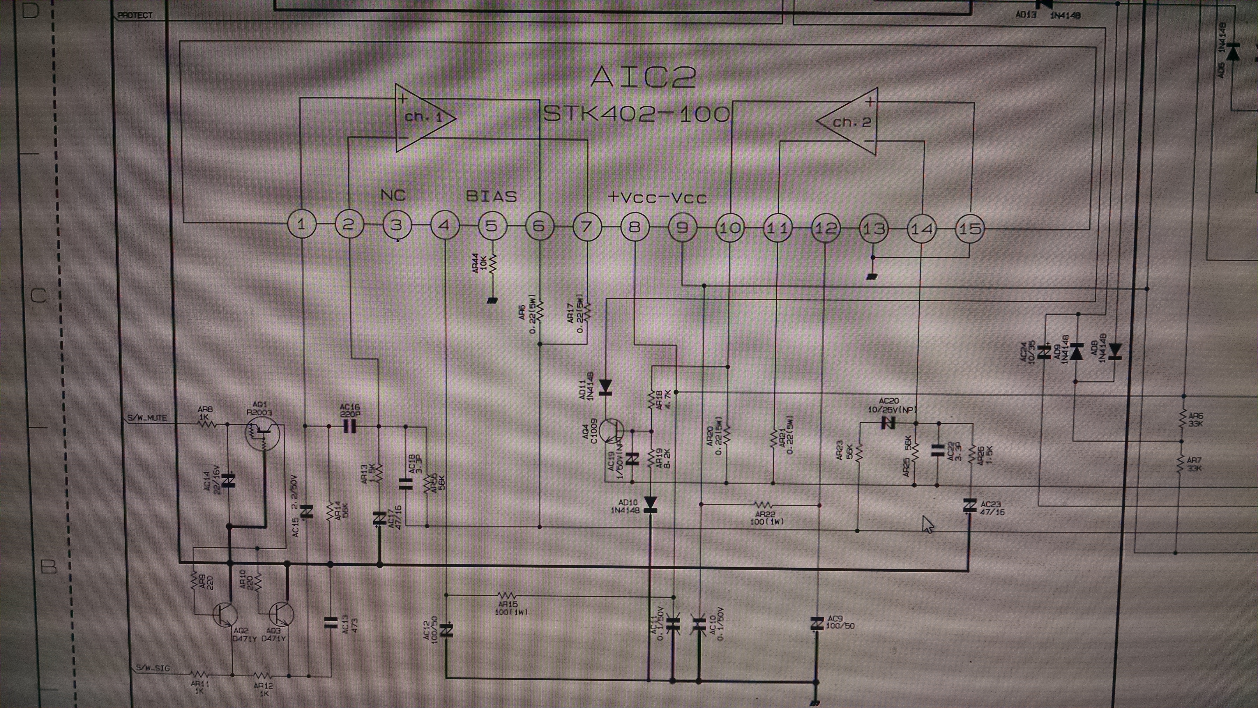

    Кто то пробовал такое включение сткхи ? Есть ли смысл так мостить? Валяется как раз две 402-090
    Как я понял ниже 8ом ничего не включить. По схеме Саб тоже 8омный

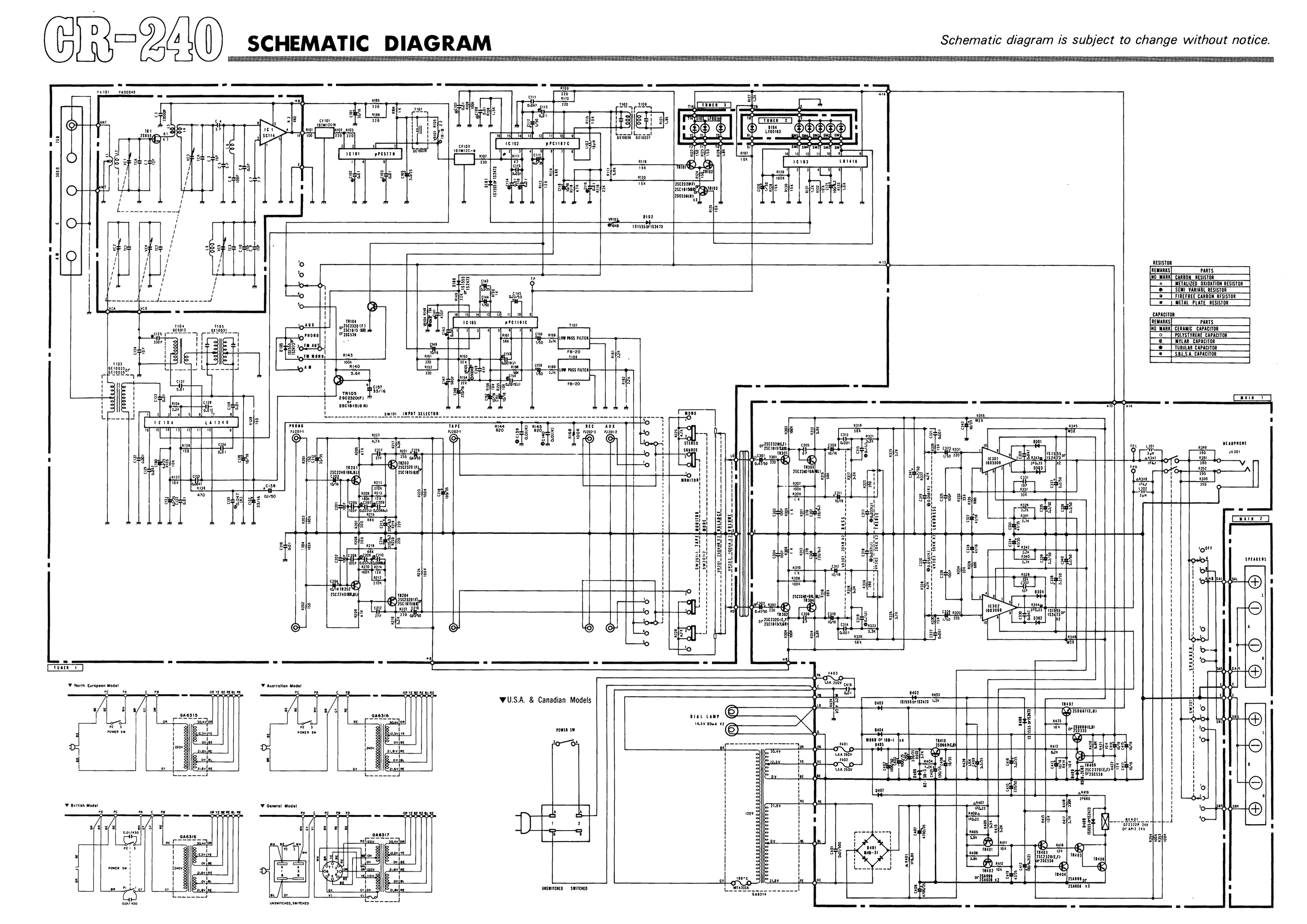

    22.10.2006
    229
    Откопал в архиве схему Yamaha CR-240. Гибридки называются IG 03000, аналог STK078G.
Название:	Yamaha CR-240 Schematic Diagram.png
    Все честно. Разработка 1975 года. И звучать должно соответственно. В принципе я бы был счастлив, году этак в 1977, а тогда я в основном бабами интересовался, а не звуком, иметь такой аппарат как Yamaha CR-240. Но сегодня в век звуковых супертехнологий я с трудом представляю себе человека, которого можно привлечь подобным звучанием. Не устаю удивляться причудам развития человеческого общества.

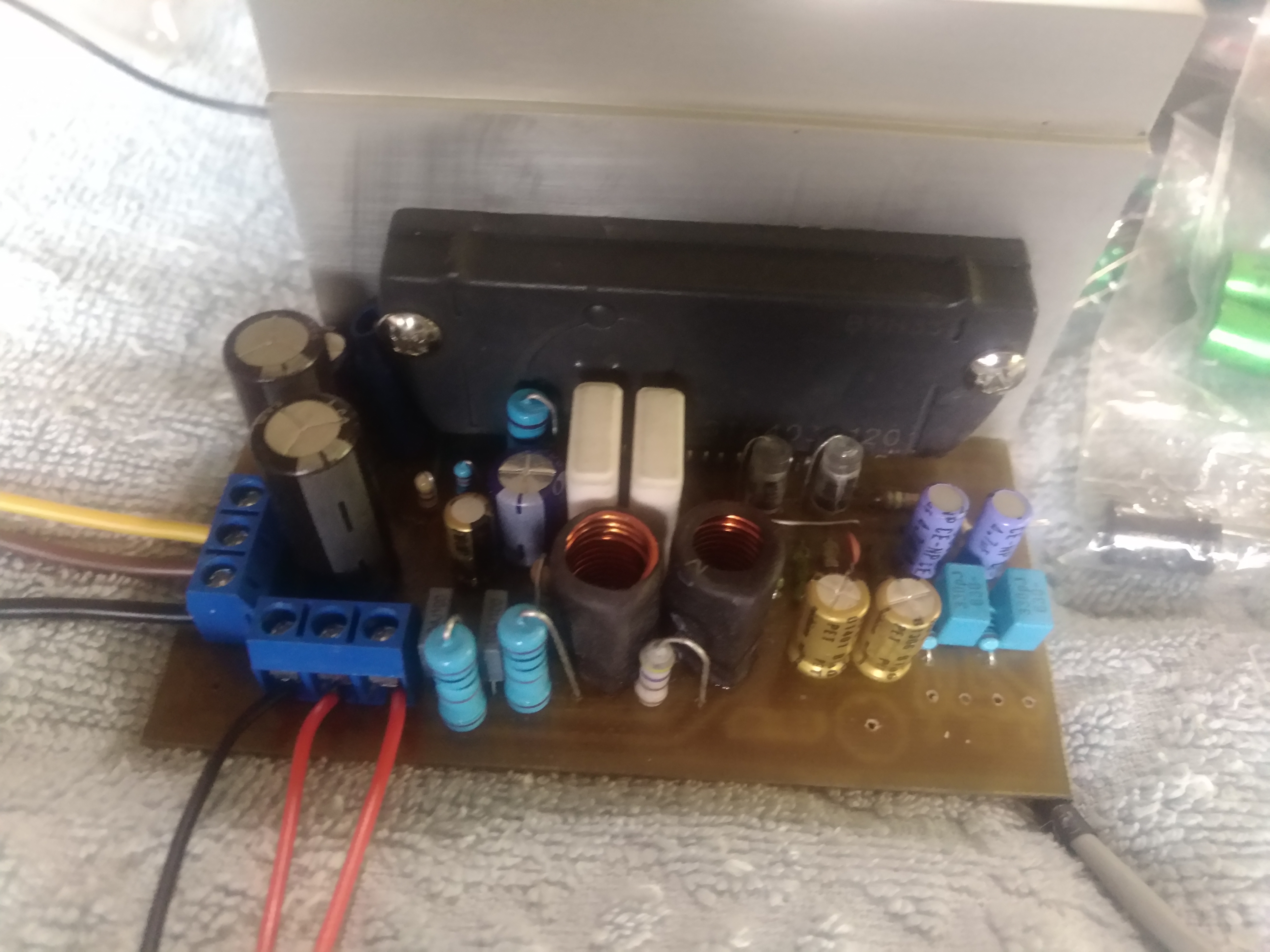

    5
    Всем добра ! Ну подскажите по STK 403-120 (естественно оригинал от Алексея ) Просто есть проблемка , сделал печатку по даташит , спаял , включил , всё работает - мощь есть а вот нч как будто кто порезал . Перепробовал всё и конденсаторы разные и полярные и не очень , эффекта ноль . Потом начал смотреть схемы разных аппаратов где применяется данный тип гибридок и обнаружил такой косяк : во всех аппаратах - Vcc на первую ногу данной микры ( то есть на пред ) идёт через резистор 100 оМ , а в даташит напрямую , зато +Vcc на пред идет и там и там через 100 оМ резистор . Ведь без этого резистора и конденсатора - получается совсем не симметрия . Может быть из за этого беда с НЧ ? Просто тут тоже читал , кто то писал про отсутствие глубокого баса у этой серии , ти-по середина и вч .
  7. #4006
    Ну Вы бы хоть сравнил входной сигнал и выходной хотя бы тем же осциллографом на ПК, и все верно 1пин идёт на прямую -, 8 лапа через резистор и кондёр 200мкф. В ОС 100мкф ставили ? Вполне возможно в самой стк именно этот узел и обрезает нч(защита от любителей навалить) как раз по цепи ОС заходит сигнал в этот узел. Ну это предположение Есть такой зверь как stk282-270 и это класс-D ))) так что можно быть все что угодно)

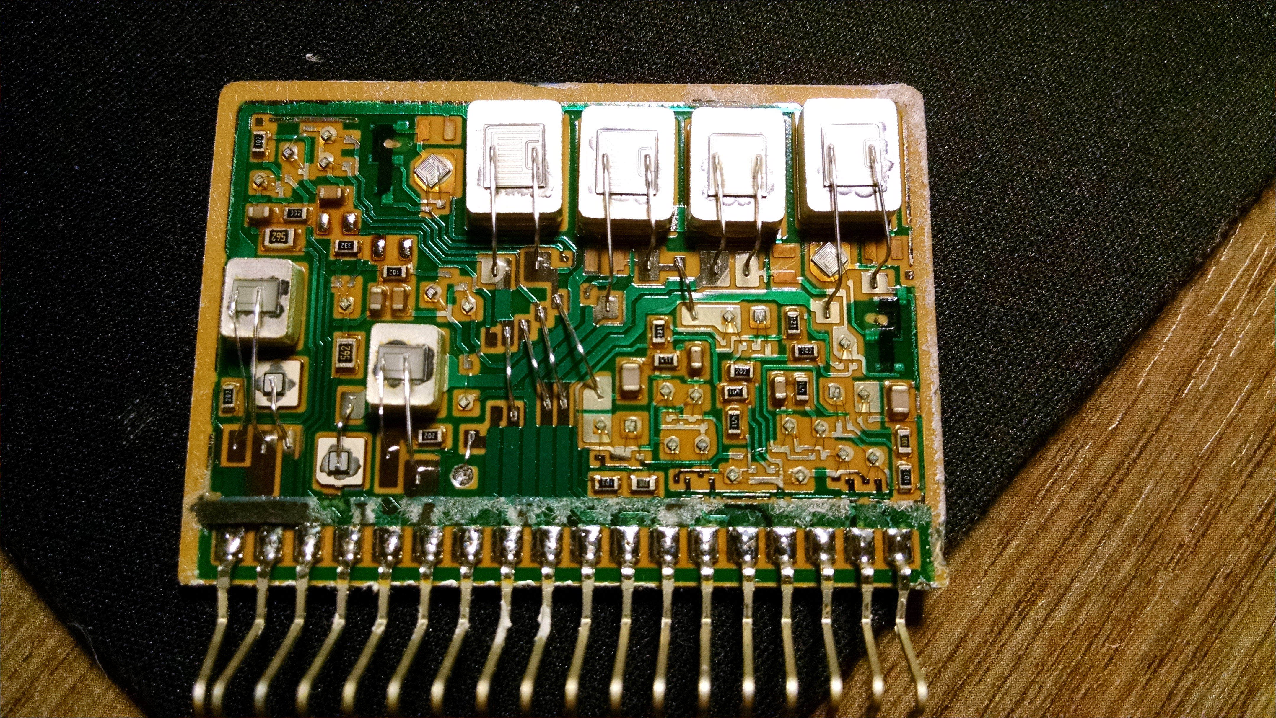

    Вскрыл 412-020 на кастрацию )))) хочу убрать ключи и диоды, а выход диодов запаять параллельно питания V+ как дополнительный вход)
    Обрубить входы на диоды компаратора
    Посмотрим что с этого выйдет) Да простит меня Великий Бог stk))

    5
    Да разобрался я , Нажмите на изображение для увеличения.
ID:	336259просто сам попутал выход . В плюс воткнул два минуса , получилось одна колонка в мост а вторая почти как положено , вот и низов не было . Звук хороший , хотя первую ножку запитал через резистор 100 ом и конденсатор .

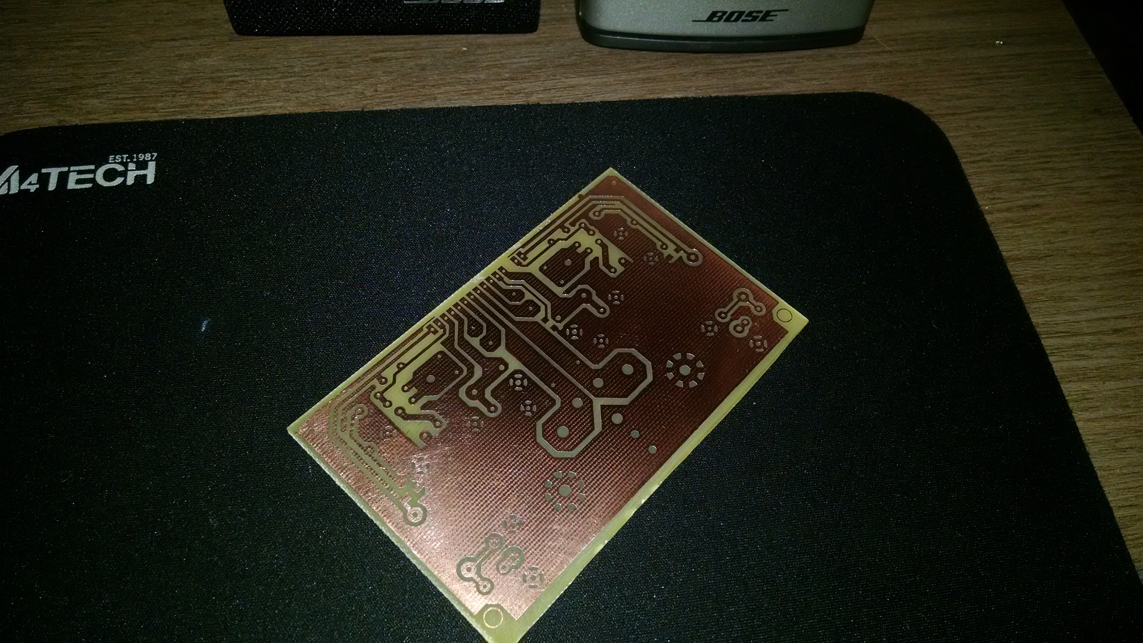

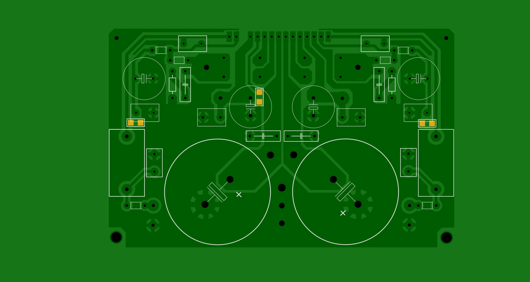

  11. #4010
    Накидал платку под 402-120, может кому пригодиться В архиве отличие только конденсаторах питания. 30мм с шагом выводов 10мм, на фото 18\12
    stk402.rarНажмите на изображение для увеличения.

    Цитата Сообщение от Odesskin Посмотреть сообщение
    платку под 402-120
    Всё здорово, кроме сплошной заливки земляного полигона.
    Моя религия:
    STK и дискрет.
    DC Servo - must die.
    Мостовой УНЧ - suxx.
    Импульсные БП - от лукавого.
    За нулями в Кг не гонюсь.
  13. #4012
    А какие последствия в данном исполнении? Чисто в теории... Минус выход на акустику идёт от БП, +\- конденсаторов рядом и ничего не пересекается с землей входных цепей. Я разводил звездой как в первом посту и после запуска был небольшой фон даже при замыкании входа на массу, не знаю почему, но было так. А в таком как кидал постов выше - тишина! Слушаю на акустике Bose Acoustimass 5 s3 сателлиты там почти широкополосные(240-20.000)и оч чувствительные, слышно любой шорох и на такой плате как у меня даже без подключения входа на 20% громкости полная тишина.
    делал еще такой вариант, тоже тишина и на громкости 90% питание почти не проседало, как по плюсу так и по минусу
    Просто если разводить по правильному приедаться делать перемычки по питанию или плату больше, ну или два слоя.
    Поправьте если что
    Последний раз редактировалось Odesskin; 11.02.2019 в 03:21.

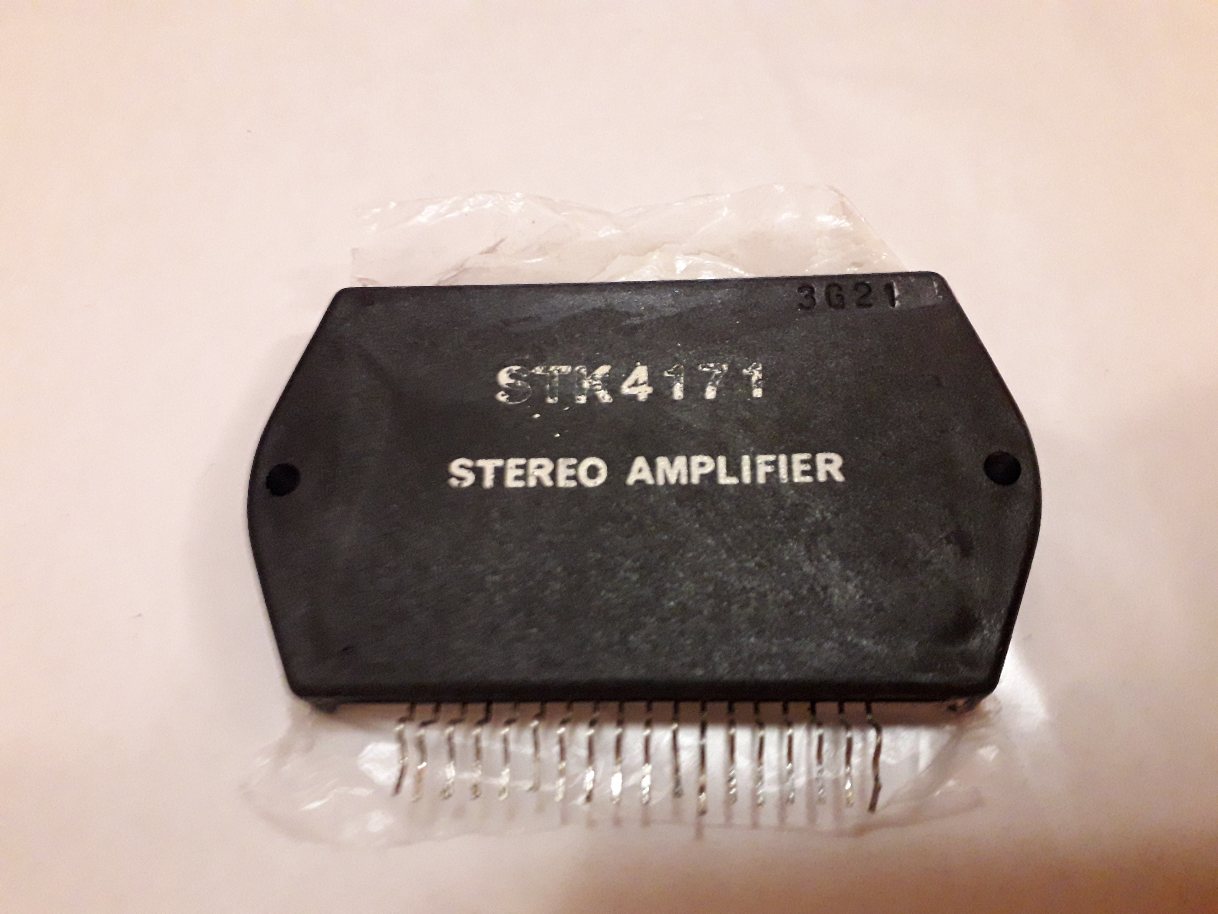

    Новичок Аватар для Андрей_нт
    27.03.2009
    Средний Урал
    32
    STK4171, есть ли у кого даташит на её . На 4171 именно без букв, стояла в усилителе Fisher CA-77
