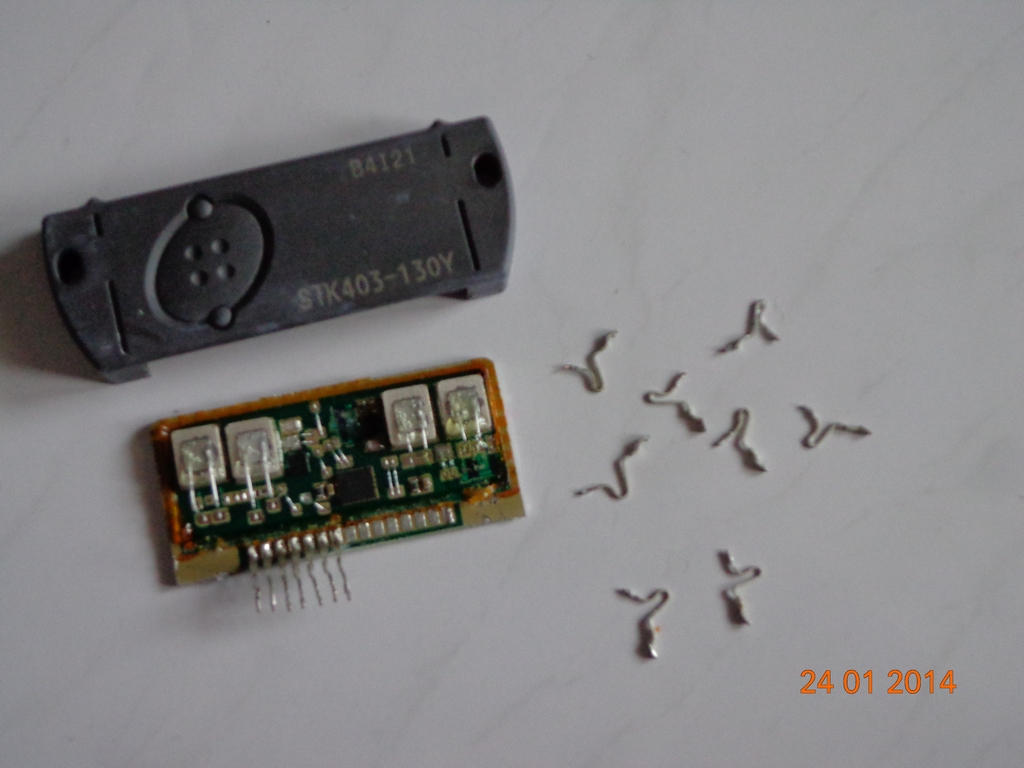

    Сталкивался ли кто с такой проблемой, при пайки STK 403-130y отваливаются ноги у гибридки с чем это связано?
    Ps. дайте схему для протравки на STK 403-130y.

    Увы, ничем помочь не смогу. По правилам для загрузки файлов необходимо иметь более 100 сообщений на форуме.По поводу отвалившихся ног - перегрев,что еще скажешь.
    - это известная проблема, которая лечится ортопедом и имеет диагноз "кривые руки".
    Сколько я потрошил ГИС-ки - у меня такое только при разборке под "0" случалось и "лечилось" элементарно - пропайкой пинов.
    Это произошло именно после отпайки гибридки от платы. Походу перегрел.
    - ну так нужно уметь выпаивать - оплетка или отсос. Я свои полностью разбирал для ремонта - вот тогда при прогреве феном корпуса лоя разборки некоторые пины отваливались из-за проклейки к корпусу.
