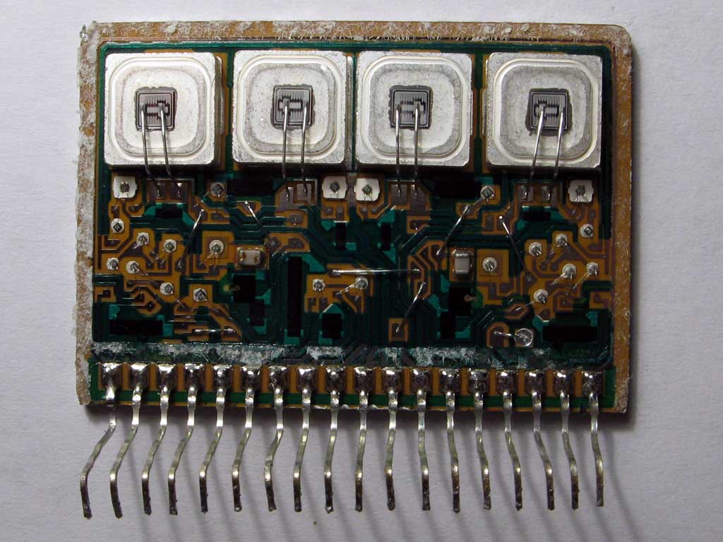

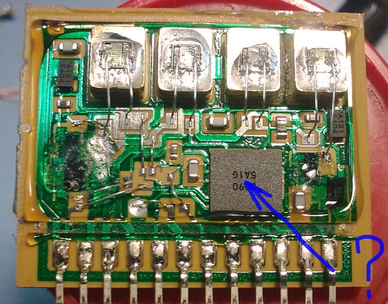

    Решил собрать усилитель на stk404-130s, приобрел одну микру, выношу на суд. Похоже на китай.
    http://i46.fastpic.ru/thumb/2013/070...557ca4fc7.jpeg
    http://i47.fastpic.ru/thumb/2013/070...235820e47.jpeg
    Вскрыл сегодня аккуратно такую гадость,подтверждаю,палево полное,завтра пойду возвращать.

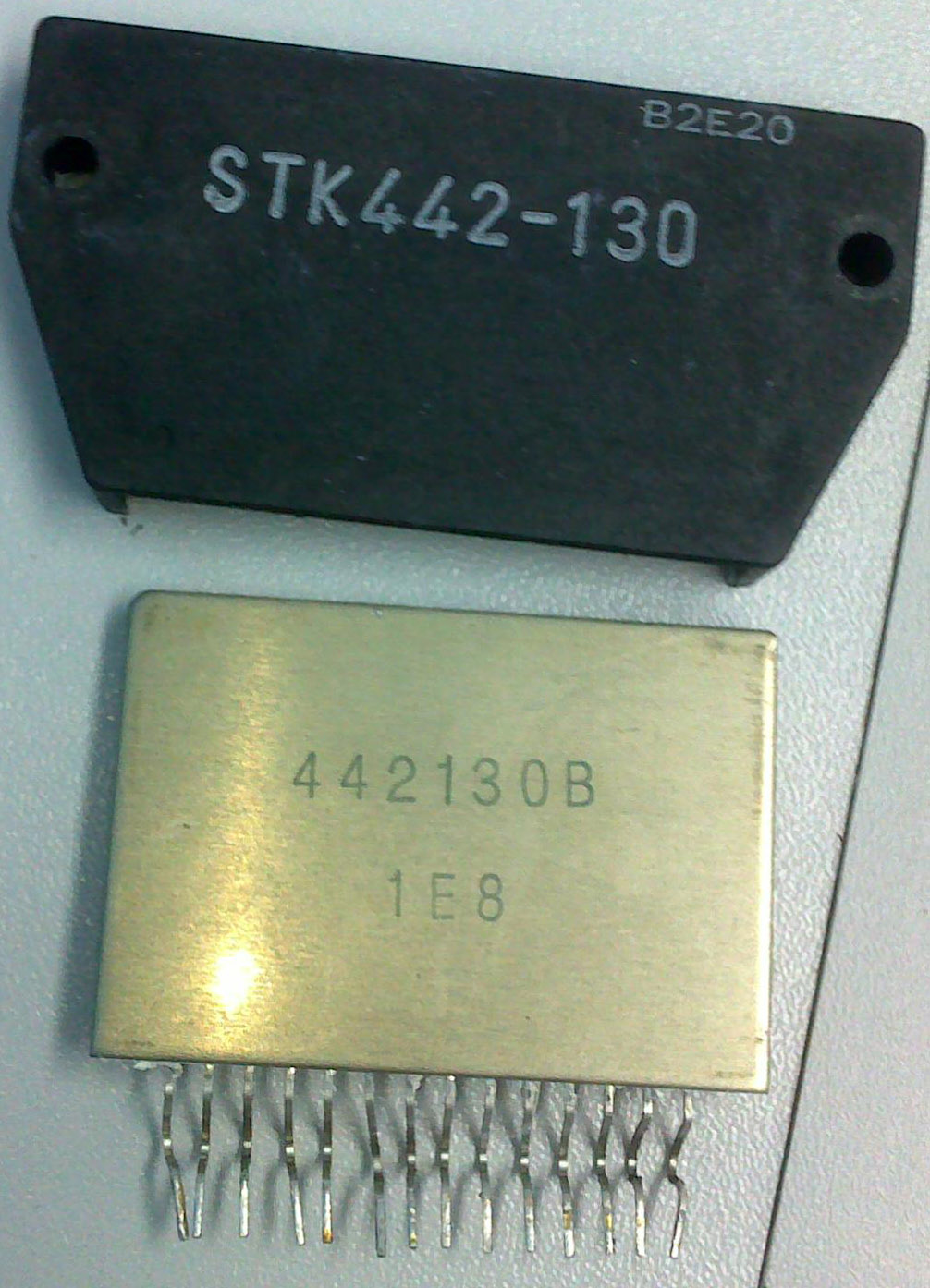

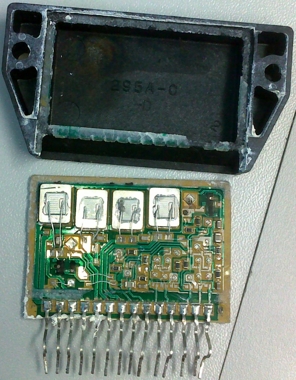

    Взял еще STK442-130M серия D9J,задняя часть абсолютно чистая.
    Но вскрытие показало,что на махровую подделку это не похоже,нашел фото 442-130,моя по внутренностям один в один,только на морде буква М.

    Что это значит?
    Может это кто то с завода отбраковку толкнул?
    Поделитесь,кто знает,кто имел дело с такими STK-шками,которые вроде бы на подделку не похожи,но задняя часть без надписей вообще.
    А вообще,наткнулся на одном сайте на поддельную 442-130,фото дико плохое,но представление составить можно.

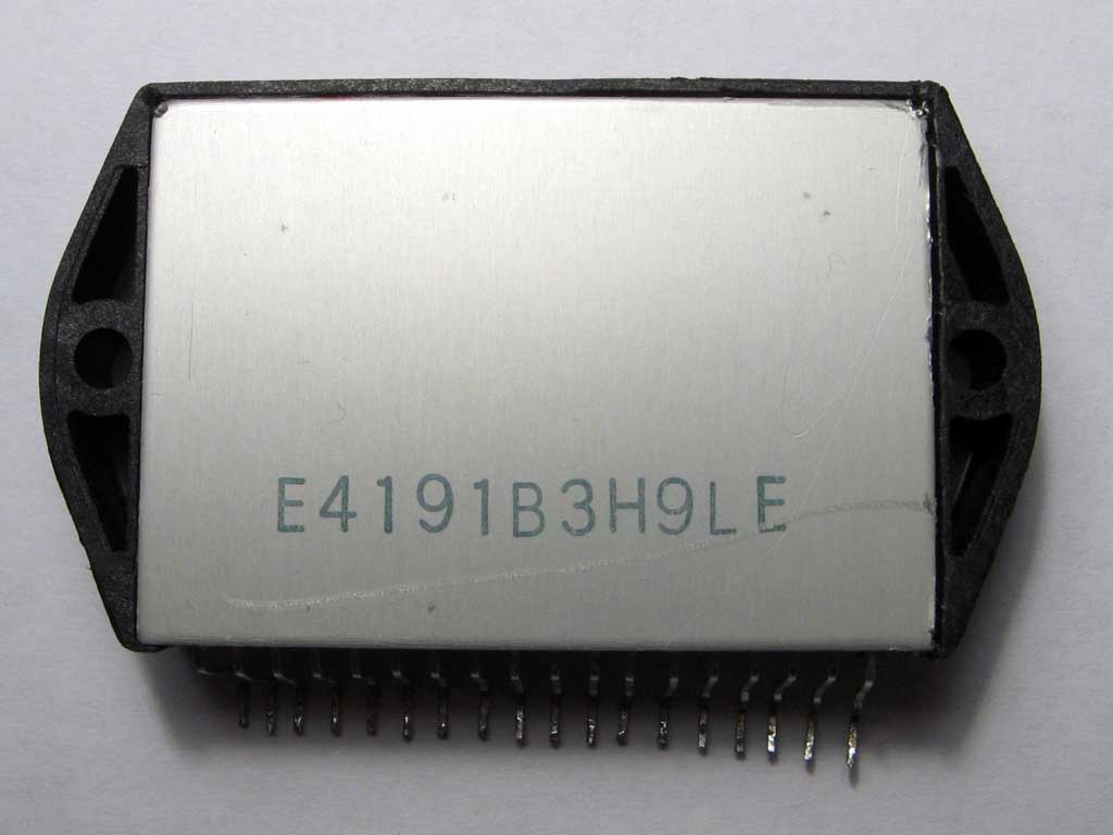

    Всем привет!
    Как то приобрел STK4191V. Не доходили руки ее приготовить. Задался вопросом о ее происхождении и собственно вот результат.
    Что скажите? Оригинал?
    По какой схеме ее лучше приготовить?
    И чем теперь заклеить?

    Настоящая. Не нужно готовить, соберите по родной схеме. Заклеить БФ-ом, наверное, лучше...

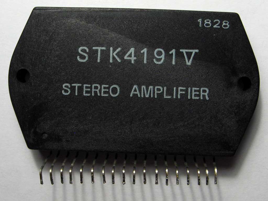

    Оригинал !? 403-030 .

    Да, очень похоже.

    Похоже, но есть сомнения - клея много и нанесён не ровно, правая сторона явно к пластику не прилипала никогда...
